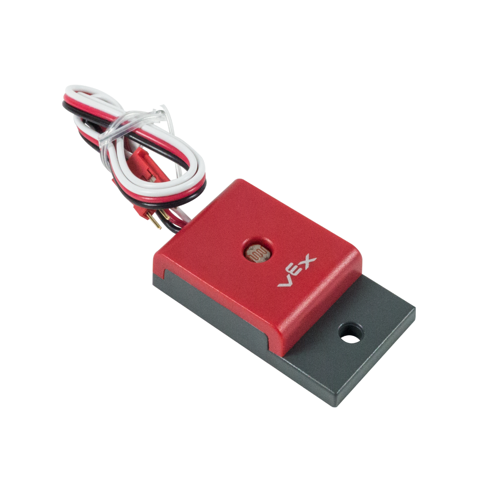

Gaismas sensors ir sensors, kas gaismas intensitātes mērīšanai izmanto fotorezistoru. Tas ir viens no 3 vadu sērijas sensoriem. Sensoram ir viens montāžas caurums, kas ļaus to piestiprināt pie robota konstrukcijas.
3 vadu sensori ir saderīgi ar V5 Robot Brain vai Cortex. Sensora kabeli var pagarināt, izmantojot 3 vadu pagarinājuma kabeli.

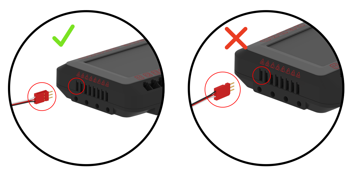

Divi tuvplāni, kuros redzams, kā 3 vadu kabelis tiek pievienots 3 vadu portam V5 smadzenēs. 3 vadu kabelis ir parādīts pareizi orientēts un pēc tam nepareizi orientēts. Kabeļa atslēgai ir jābūt vienā līnijā ar tai paredzēto vietu 3 vadu portā.
Lai gaismas sensors darbotos kopā ar V5 Brain, sensora kabelim jābūt pilnībā ievietotam V5 Brain 3 vadu portā. Piezīme. Sensoru kabeļa savienotājs ir piestiprināts pieslēgvietā ar noteiktu orientāciju.
Gaismas sensors Sensora kabelis ir pilnībā ievietots
V5 gaismas sensora ierīces leņķiskais skats. V5 smadzenes ar 3 vadu ierīci, kas pievienota vienam no tās 3 vadu portiem.
Gaismas sensors ir iekļauts Advance Sensor Kit vai to var iegādāties atsevišķi šeit​​.
