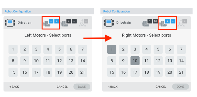

Portu atlases ekrāni, kuros redzama kreisā un labā motora portu piešķiršana V5 Brain ierīcē.
Atlasiet, kuriem portiem VEX V5 Brain ir pievienoti kreisie motori un labie motori. Porti, kas jau ir konfigurēti citām ierīcēm, nebūs pieejami.

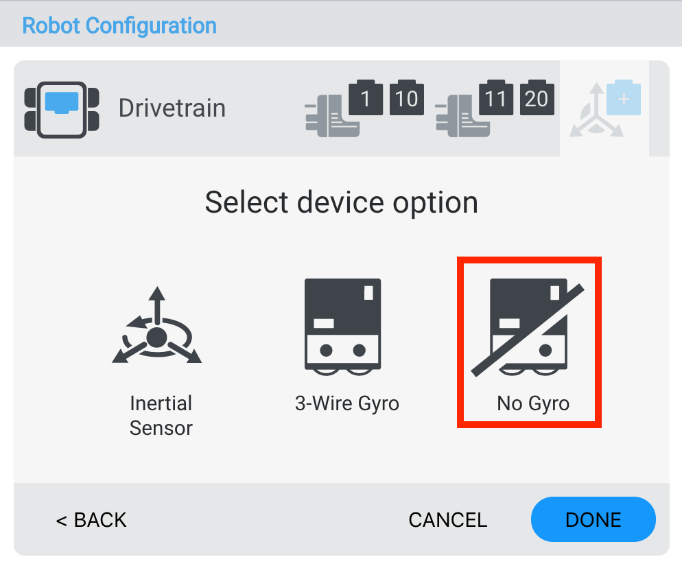

Robota konfigurācijas logs ar piedziņas mehānismam atlasītu opciju “Bez žiroskopijas”.
Izvēlieties "Bez žiroskopa", lai izslēgtu žiroskopu.

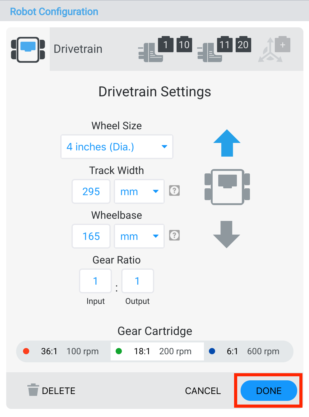

Piedziņas piedziņas iestatījumu logs ar iezīmētu pogu “Gatavs”, lai apstiprinātu konfigurāciju.
Kad piedziņas sistēma ir konfigurēta, atlasiet “Gatavs”, lai iesniegtu ierīci konfigurācijai, vai “Atcelt”, lai atgrieztos robota konfigurācijas logā.

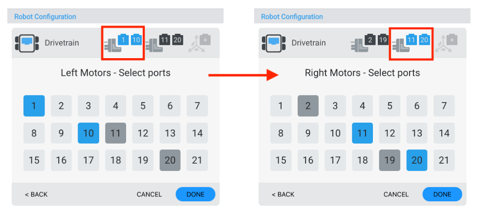

Piedziņas piedziņas iestatījumu logs ar iezīmētām pieslēgvietu atlases ikonām un pieslēgvietu atlases izvēlnēm kreisajam un labajam motoram.
Varat mainīt piedziņas sistēmas kreiso vai labo motoru porta numuru, loga Piedziņas iestatījumi augšējā labajā stūrī atlasot ierīces spraudņa ikonu.
Blakus esoši ekrānuzņēmumi, lai parādītu, kā tiek mainītas gan kreisā, gan labā motora pieslēgvietas.
Logā Port Selection atlasiet citu portu, un porta numurs kļūs zils. Pēc tam atlasiet "Gatavs", lai iesniegtu izmaiņas.

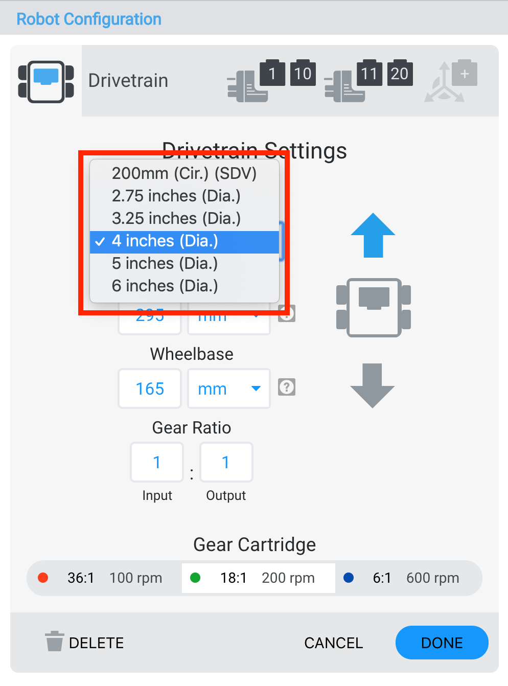

Piedziņas mehānisma iestatījumos tiek rādīta riteņu izmēra nolaižamā izvēlne ar vairākām izmēru opcijām.
Varat mainīt piedziņas riteņu izmēru, atlasot nolaižamo izvēlni sadaļā “Riteņu izmērs”.

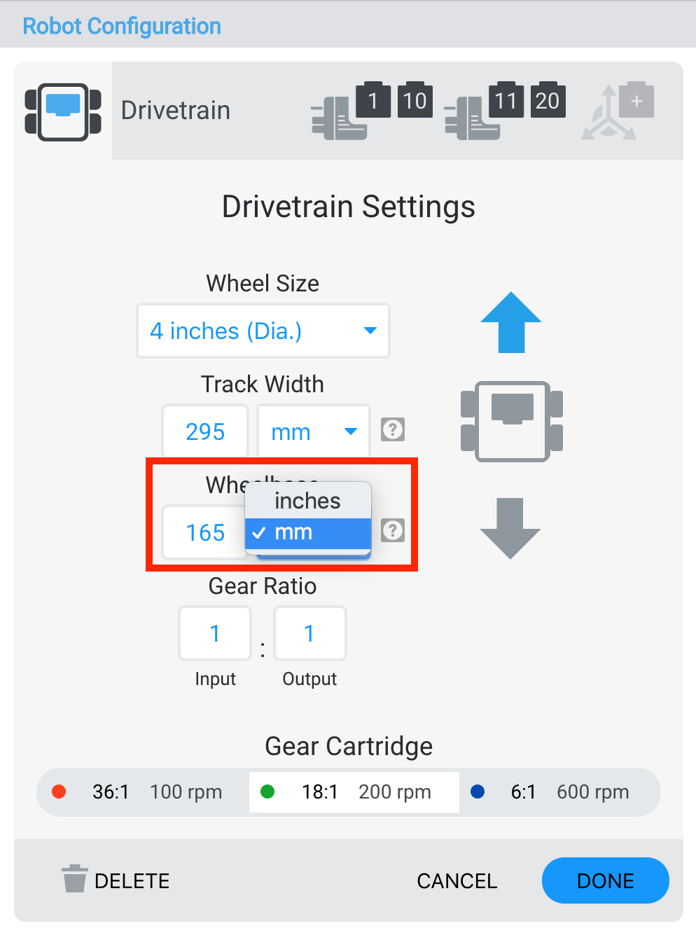

Piedziņas mehānisma riteņu bāzes maiņa
Piedziņas iestatījumi ar atlasītu riteņu bāzes vērtības lauku regulēšanai.
Jūs varat mainīt piedziņas riteņu bāzes izmēru, ievadot vērtības ciparu lodziņā un atlasot nolaižamo izvēlni sadaļā “Riteņu bāze”. Riteņu bāze ir mērījums starp priekšējo un aizmugurējo asi.

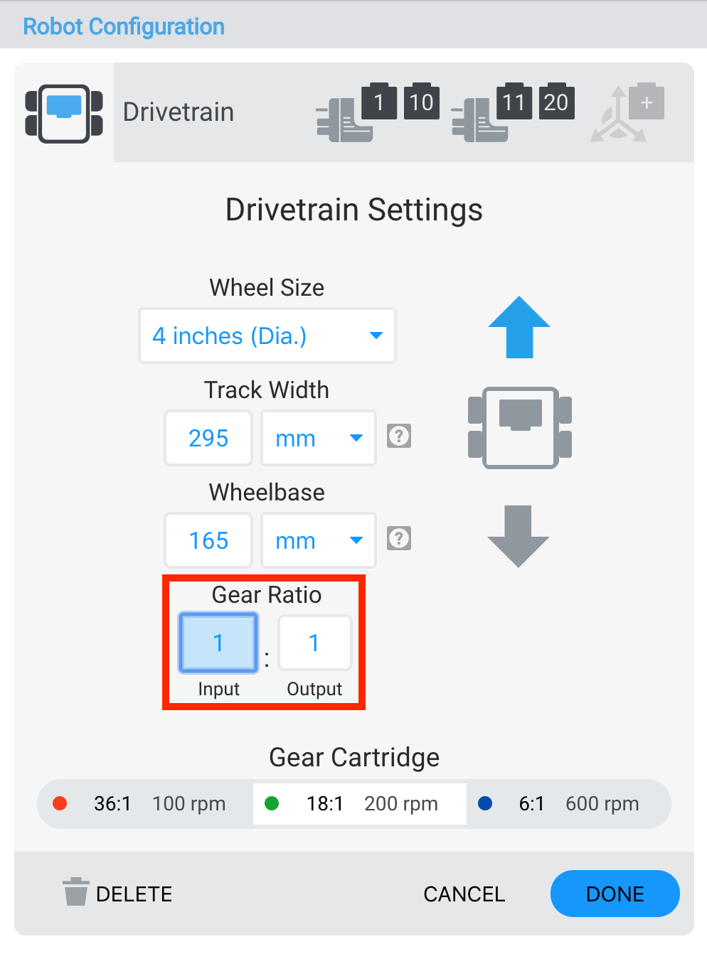

Piedziņas mehānisma pārnesumskaitļa maiņa
Piedziņas piedziņas iestatījumi, kuros redzami ievades un izejas lauki, ko izmanto pārnesumskaitļa regulēšanai.
Jūs varat mainīt piedziņas pārnesuma attiecību, ievadot vērtības lodziņos “Ievade” un “Izvade”.

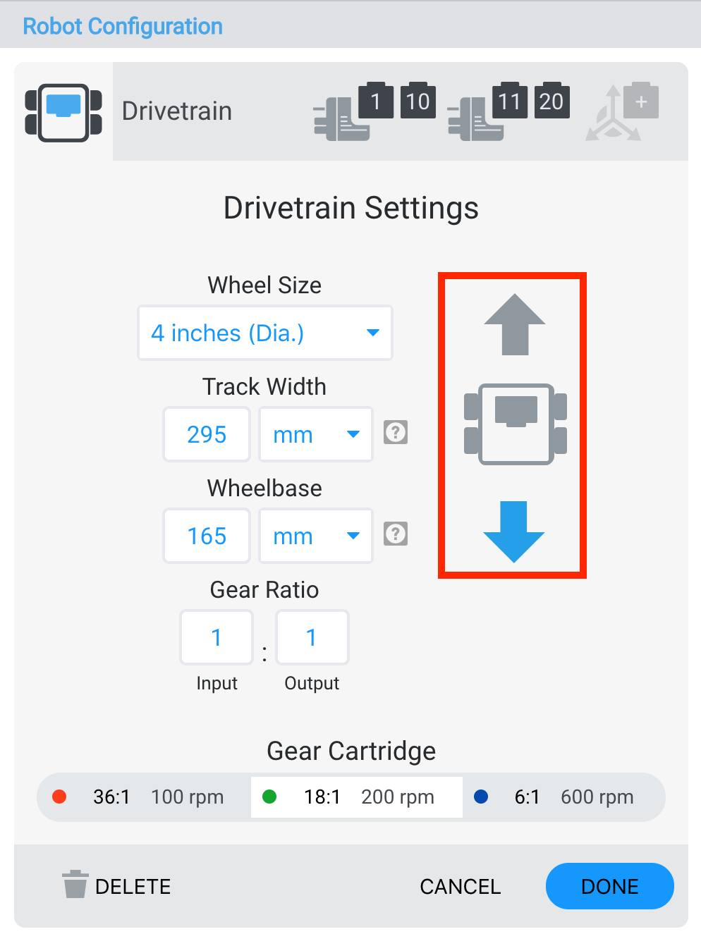

Piedziņas piedziņas atpakaļgaita
Piedziņas iestatījumi ar virziena bultiņām, kas norāda iespēju mainīt piedziņas virzienu.
Piedziņas iestatījumu logs ļauj arī mainīt piedziņas virzienu.

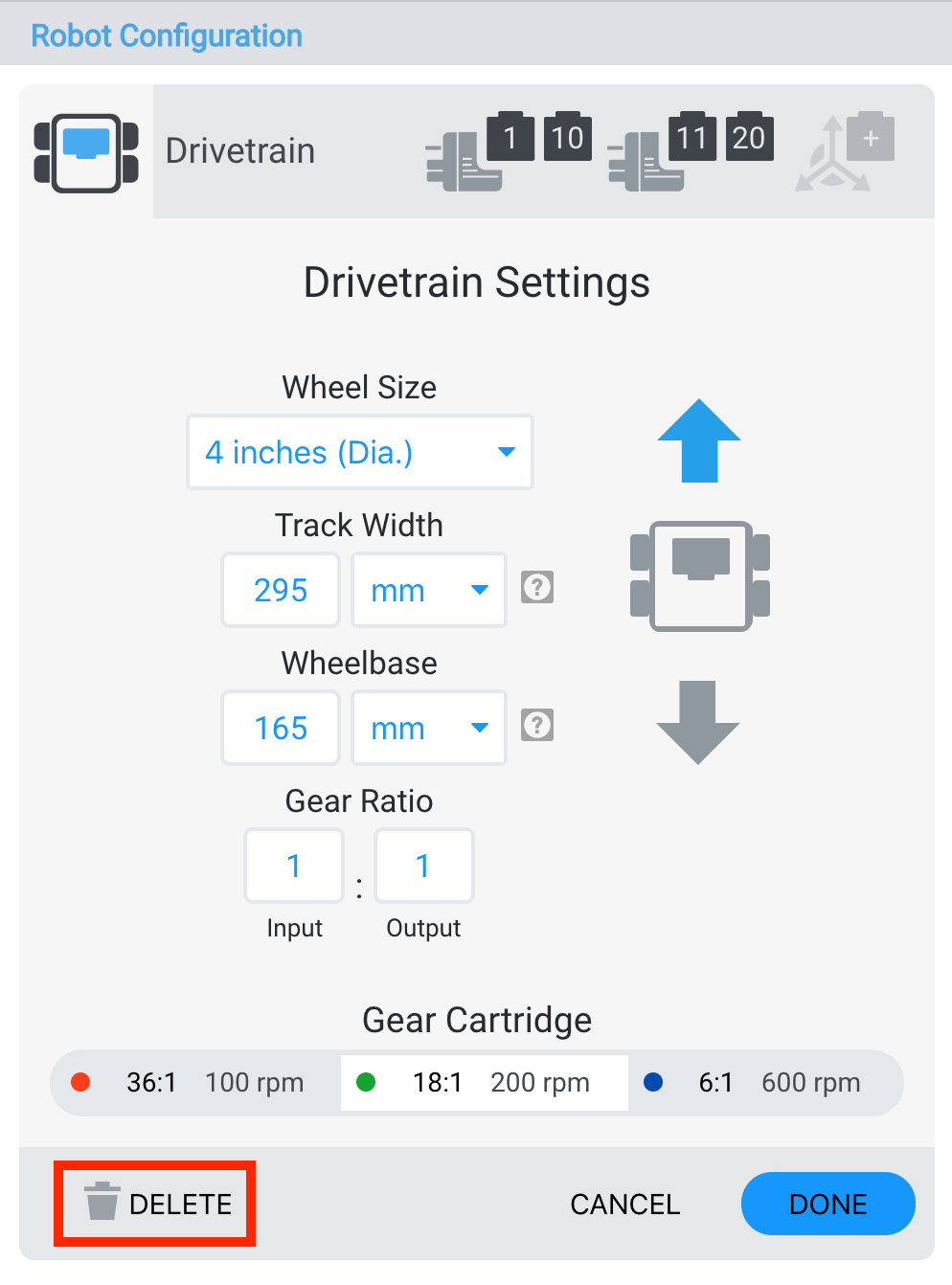

Piedziņas mehānisma iestatījumu logs ar iezīmētu pogu Dzēst zemāk.
Piedziņu var arī izdzēst, loga apakšā atlasot opciju “Dzēst”.

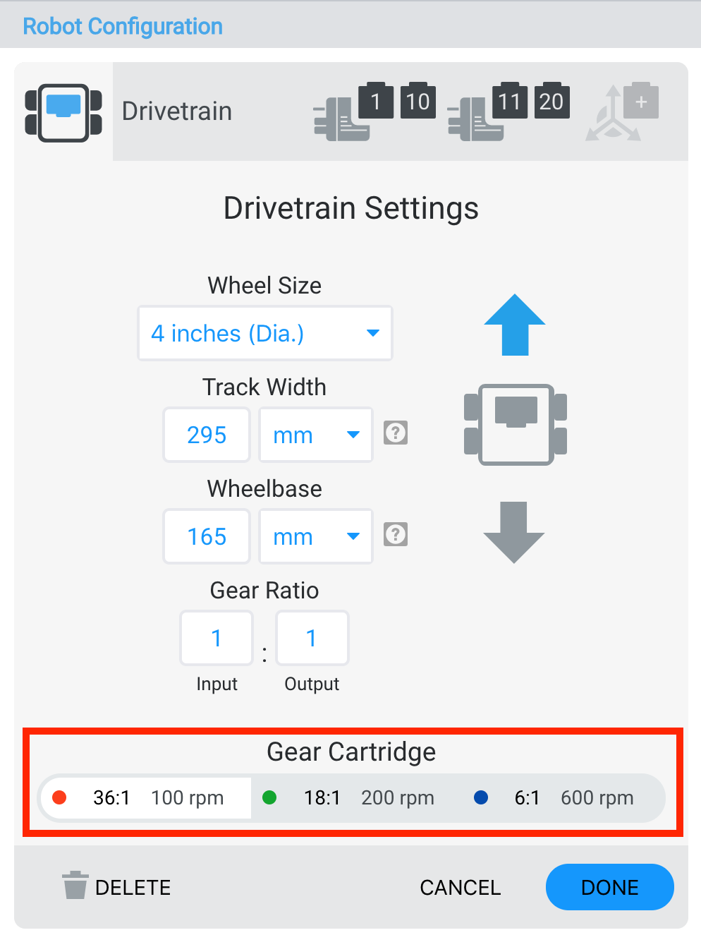

Pārnesumu kasetnes maiņa
Piedziņas piedziņas iestatījumi, kuros redzamas pārnesumu kasetnes opcijas motora ātruma konfigurāciju izvēlei.
Piedziņas iestatījumu logs ļauj mainīt arī pārnesumu kasetni.
