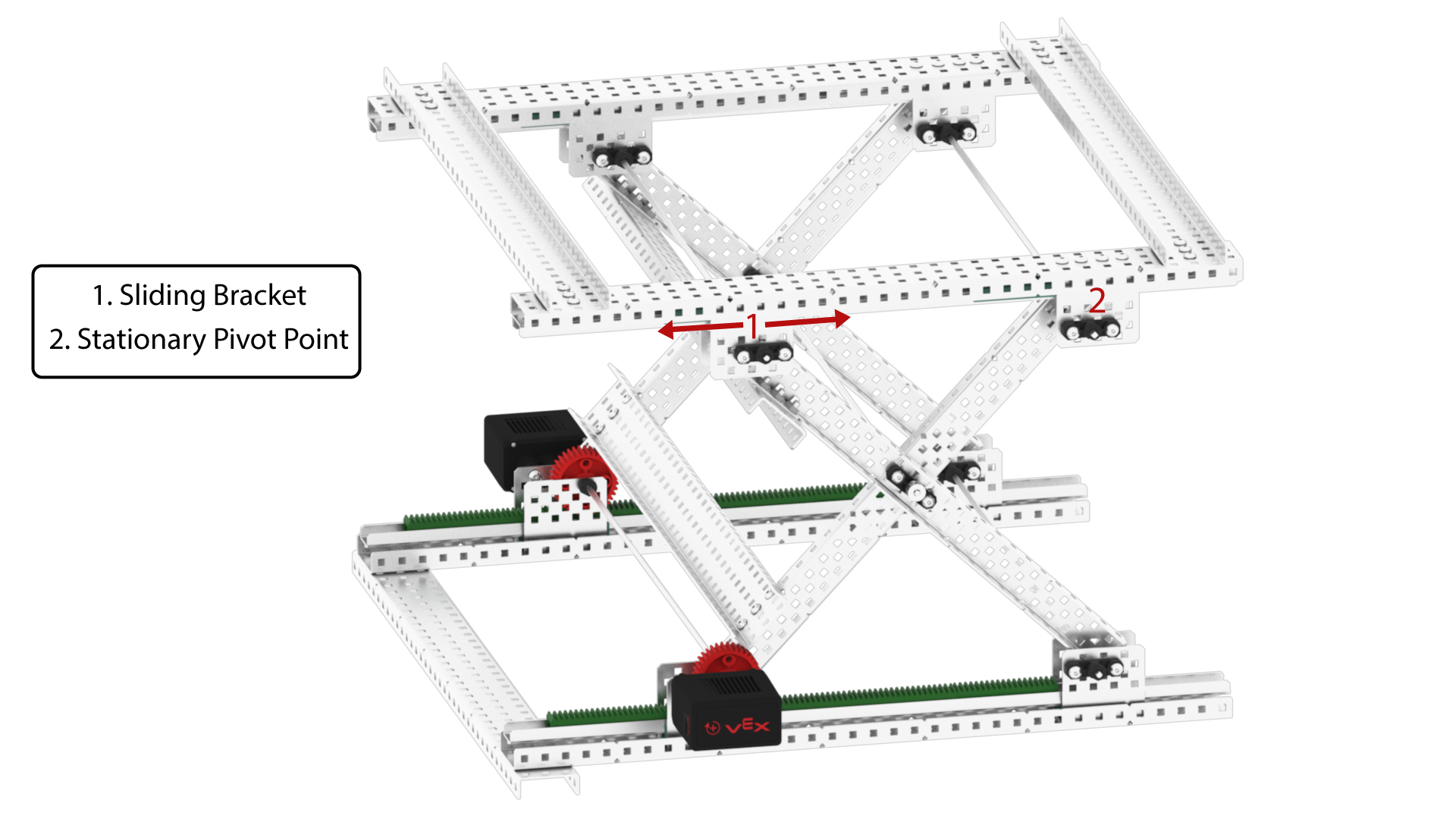

Šķērveida pacēlāji
Šķērveida pacēlājs
Attēlā redzama V5 šķērveida pacēlāja shēma, kurā izceltas divas tā funkcijas: bīdāmā kronšteina un stacionārā pagrieziena punkta.
Šķērveida pacēlāji tiek montēti, izveidojot pagrieziena punktu divu metāla konstrukcijas daļu vidusdaļā, kuras ir krustotas. Parasti viena metāla gabala gals ir piestiprināts pie šasijas pagrieziena punkta, un otra metāla gabala gals var slīdēt uz pirmo galu pāri šasijai. Tas aizver šķēres, paceļot divus gabalus uz augšu.
Šie pacēlāji gandrīz vienmēr ir salikti pa pāriem, lai izlīdzinātu spēkus uz liftu. Pacēlāja augšpusē parasti ir platforma, kas ir piestiprināta tāpat kā apakšdaļa. Viena puse ir piestiprināta pie pagrieziena punkta, un otra puse var slīdēt. Šķērveida pacēlāja bīdāmajos galos bieži tiek izmantots Linear Slide Track un Acetal Slide Truck no Linear Motion Kit.
Šķērveida pacēlāju var aktivizēt, izmantojot motora zobratu un zobratu ar lineārās kustības komplektu, lai pavilktu vienu šķēru pusi, bīdot to uz šarnīra pusi. Vēl viena šķērveida pacēlāja pacelšanas metode izmanto 84T augstas stiprības zobratu, kas piestiprināts pie viena metāla gabala pagrieziena punktā starp diviem konstrukcijas metāla gabaliem. Šo pārnesumu var darbināt ar 12T augstas stiprības pārnesumu, kas pievienots motoram. 12T Gear virza 84T Gear, paceļot agregātu.
Šķērveida pacēlājiem var būt nepieciešami plaši šķērsbalsti, lai nodrošinātu stabilitāti.
Jo vairāk šķēru sekciju ir saliktas viena virs otras, jo augstāk pacēlājs var sasniegt. Tomēr, lai tos paceltu, ir nepieciešams lielāks griezes moments un kļūst grūtāk stabilizēt pacēlāju. Jo zemāk saspiež šķērveida pacēlājs, jo grūtāk to pacelt.
Sakarā ar daudzajām šķērveida pacēlājam nepieciešamajām saitēm un dažādiem spēkiem, kas iedarbojas uz pacēlāju, tas var būt viens no visgrūtāk montējamiem manipulatoriem kā efektīva funkcionējoša sistēma.

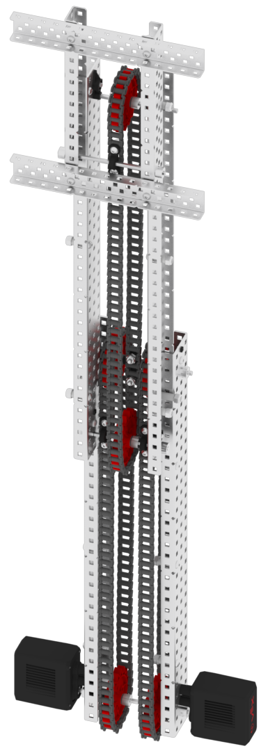

Attēlā redzams garš V5 ķēdes pacēlājs, kura augstuma sasniegšanai tiek izmantoti divi paralēli C veida kanāla elementi un starplikas.
Ķēdes pacēlāji ir līdzīgi teleskopiskajiem pacēlājiem, izņemot tos, ka tos var darbināt uz augšu un uz leju. Ķēdes pacēlājus dažreiz sauc par kaskādes pacēlājiem.
Šie pacēlāji gandrīz vienmēr ir salikti pa pāriem, lai izlīdzinātu spēkus uz liftu. Ķēdes pacēlāji tiek montēti, saliekot kopā C-Channel pārus un pievienojot vienu C-Channel komplektu pie šasijas ar ķēdes ratu un ķēdes sistēmu starp C-kanālu pāriem. Nākamais C-kanālu pāris ir pievienots ķēdes un ķēdes ratu sistēmai. Kad viens vai vairāki motori griež ķēdi un ķēdes ratus, otrais C kanālu pāris slīd uz augšu pa pirmo pāri.
Šo montāžu var atkārtot, lai sasniegtu ārkārtējus augstumus. Starplikas ir nepieciešamas, lai C-Channel sekcijas būtu ligzdotas kopā un ļautu tām slīdēt uz augšu un uz leju.
