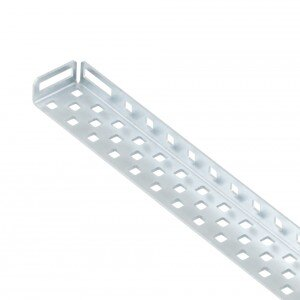

Strukturālie metāla gabali
Kāda veida metāla konstrukcijas detaļas tiks izmantotas šasijas montāžai? VEX V5 ir pieejams plašs tērauda un alumīnija variantu klāsts. Ir pieejami C-kanāli 5 caurumu un 2 caurumu platumā gan no tērauda, ​​gan alumīnija. Ir pieejami alumīnija C-kanāli 3 caurumu platumā. Jo platāks ir C kanāls, jo mazāka iespējamība, ka tas locīsies vai sagriezīsies, tomēr šasija būs smagāka. Ir pieejami gan tērauda, ​​gan alumīnija leņķi ar kvadrātveida caurumiem, un ir tērauda leņķi ar rievotiem caurumiem. Leņķi ir ideāli piemēroti torņu piestiprināšanai un atbalstam. Tērauda leņķis ar rievotiem caurumiem ļauj izveidot savienojumus, kas nav 90 o. Ir pieejamas gan tērauda, ​​gan alumīnija sliedes. Sliedēm ir gala savienotāji, kas nodrošina papildu savienojuma punktu. Sliedes ir viens no konstrukciju metāla veidiem, kas iekļauti šasijas komplektos.
C-kanāls Leņķis Dzelzceļš
Metāla V5 C-kanāla detaļas leņķiskais skats. Metāla V5 leņķa detaļas leņķiskais skats. Metāla V5 sliedes gabala leņķiskais skats.
Lietas, kas jāņem vērā, izvēloties metāla konstrukcijas materiālu.VEX piedāvā metāla konstrukciju gabalus divos materiālu variantos: tērauds un alumīnijs. Konkrēta materiāla izmantošanai ir priekšrocības un trūkumi, pamatojoties uz materiāla īpašībām un pieejamajiem gabaliem. Abas materiālu iespējas var griezt, urbt, vīlēt un pārveidot, lai varētu izveidot pielāgotus dizainus.

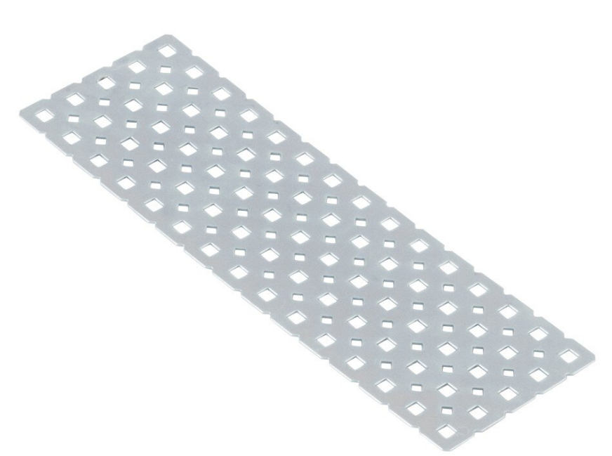

Jāatzīmē, ka metāla plāksnes un metāla stieņi (kas ir pieejami arī no tērauda un alumīnija) netika iekļauti šajā diskusijā par strukturālo metālu daļām. Tas ir tāpēc, ka plāksnēm un stieņiem nav materiāla, kas stiepjas visās 3 (X, Y,&Z) telpiskajās asīs, un tāpēc tiem nav konstrukcijas izturības, ko izmantot kā galveno šasijas sastāvdaļu. Tomēr šīs metāla daļas var veikt dažas ļoti svarīgas funkcijas šasijā, piemēram:
  • Plātnes un stieņus var izmantot, lai atbalstītu un savienotu citas konstrukcijas sastāvdaļas, lai nostiprinātu šasiju.
  • Tērauda plāksnes vai tērauda stieņus var uzstādīt vienā līmenī ar alumīnija konstrukcijas metāla gabalu, lai nostiprinātu tā kvadrātveida caurumus, kad vārpsta vai skrūve tiek ievietota caurumā un uz vārpstas/skrūves tiek pielikts liels spriegums.
  • Plāksnes un stieņi var nodrošināt līdzenu virsmu uz šasijas, lai uzstādītu tādus komponentus kā V5 Robot Brain, V5 Robot Radio un V5 Robot Battery.
Plāksne Bārs
Metāla V5 plāksnes gabala leņķiskais skats. Metāla V5 stieņa detaļas leņķiskais skats.
