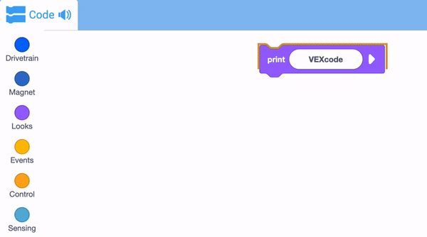

Iespējot tastatūras navigāciju
Lai iespējotu tastatūras navigāciju, vienlaikus nospiediet taustiņus  shift + control + k. Kad ir iespējota tastatūras navigācija, tiks izcelts bloks, kas atrodas visaugstāk darbvietā.
Lai atspējotu tastatūras navigāciju, vēlreiz nospiedietShift + Control + k.

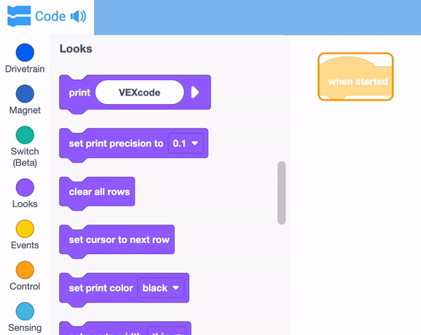

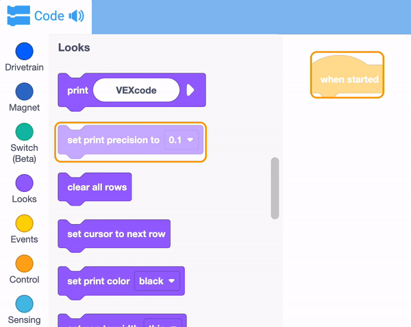

Pievienojiet bloku no rīkjoslas

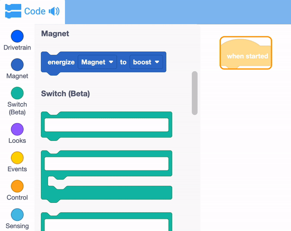

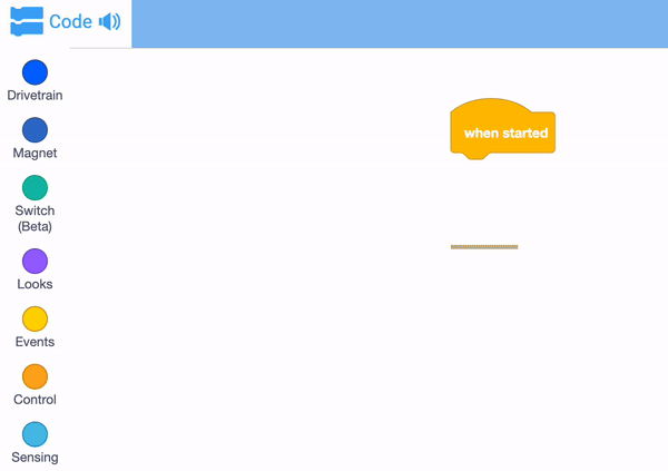

1. Nospiediet T uz tastatūras, pēc tam nospiediet S lai atvērtu rīklodziņu. Izmantojiet S , lai ritinātu uz leju, un W , lai ritinātu uz augšu pa Bloku kategorijām rīklodziņā.
2. Pārejiet uz sadaļu, kurā atrodas bloks, kuru vēlaties pievienot darbvietai.
3. Nospiediet D, pēc tam nospiediet S , līdz sasniedzat vajadzīgo bloku.
4. Nospiediet atpakaļ , lai darbvietai pievienotu bloku.

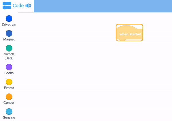

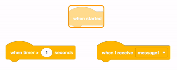

Mainiet vietu, kur darbvietā tiek pievienoti bloki
Vietu, kur darbvietai tiek pievienoti bloki, var mainīt, rīkojoties šādi:

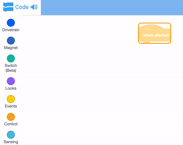

1. NospiedietA , lai atlasītu kaudzīti.
2. Vēlreiz nospiedietA , lai pārietu uz kursora atlasi.
3. Turiet nospiestu maiņu un izmantojiet taustiņu WASD (W unS pārvietojiet uz augšu un uz leju, A unD pārvietojiet pa kreisi un pa labi), lai pārvietotu kursoru uz vietu, kur vēlaties, lai jaunais bloks jāpievieno.
4. Nospiedietatgriezties , lai saglabātu kursora pašreizējo atrašanās vietu.
5. Veiciet iepriekš norādītās darbības, lai ritinātu rīklodziņu un darbvietai pievienotu bloku.

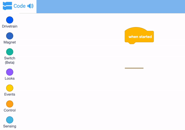

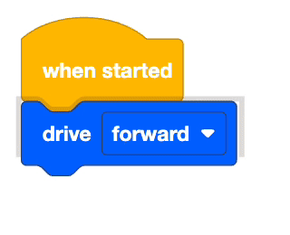

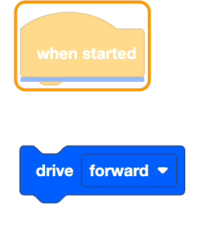

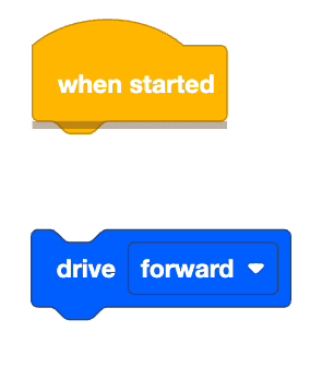

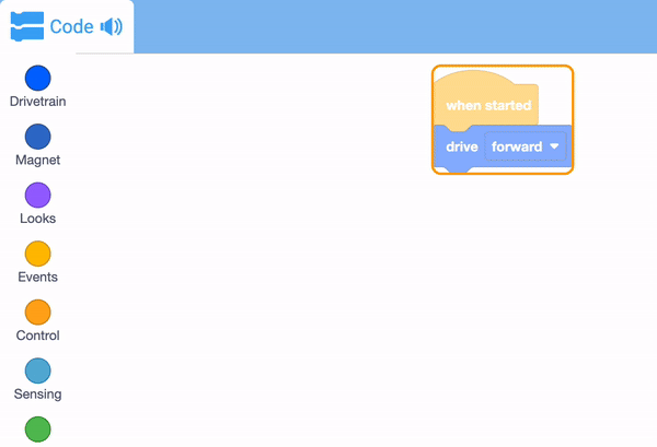

Pievienojiet bloku kaudzei
1. Nospiediet D , lai ieietu kaudzē.
2. Nospiediet W un S , lai pārvietotos uz augšu un uz leju pa blokiem, līdz sasniedzat vajadzīgo pievienošanas punktu. Nospiediet , atgriezt , lai saglabātu pievienošanas punktu.
Kaudzē parādīsies zila līnija, kas norāda, kur tika saglabāts pievienošanas punkts.

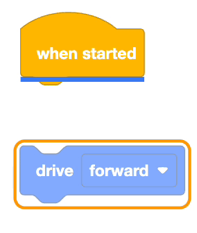

3. Nospiediet A , lai atgrieztos pie Bloku atlases.
4. Izmantojiet W un S , lai pārietu uz bloku, kuru vēlaties pievienot.

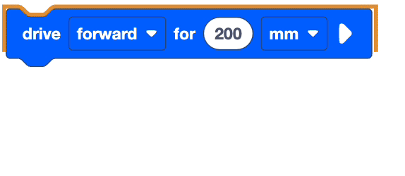

5. Nospiediet i , lai piestiprinātu bloku.
Varat atlasīt pievienošanas punktu un pievienot bloku tieši no rīklodziņa. Veiciet iepriekš norādītās darbības, lai atzīmētu ievietošanas punktu. Kad tas ir atzīmēts, nospiežot , atgriežot uz jebkura bloka rīklodziņā, tas tiks pievienots attiecīgajā vietā.
Ja atlasītais bloks nav saderīgs ar atzīmēto pievienošanas punktu, pievienošanas punkts tiks atmests. Tā vietā bloks tiks pievienots darbvietai tās noklusējuma vietā.

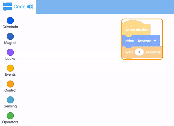

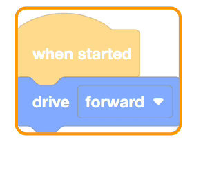

Atdaliet blokus no kaudzes
 1. Atlasiet bloku kaudzē, kuru vēlaties atdalīt.
 2. Nospiediet x , lai atvienotu bloku un visus pievienotos blokus zem tā.

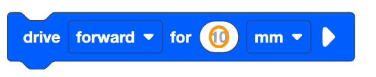

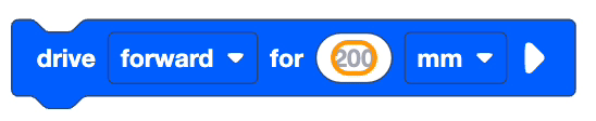

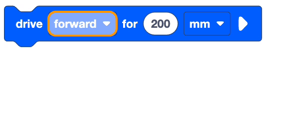

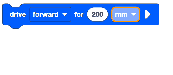

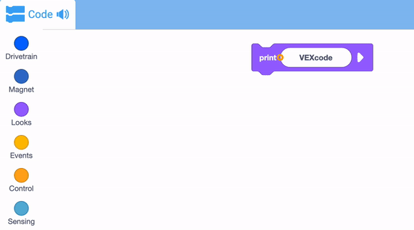

Rediģēt bloka parametrus
1. Nospiediet D lai atgrieztu bloku un piekļūtu tā pirmajam parametram.
2. Izmantojiet W un S , lai pārvietotos pa bloka parametriem.

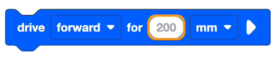

Rediģējiet tekstu blokā, kurā nav komentāru
1. Lai rediģētu tekstu blokā, pārejiet uz apļveida izcēlumu teksta lauka kreisajā pusē.
2. NospiedietD , lai ieietu teksta lauka parametrā.
3. NospiedietS , lai atlasītu teksta lauku.
4. NospiedietD , lai atlasītu tekstu.
5. Nospiediet atpakaļ , lai sāktu rakstīt laukā. Kad esat pabeidzis, nospiedietesc , lai atceltu teksta lauka atlasi.
6. Divreiz nospiedietA , lai atgrieztos pie parametru atlases.

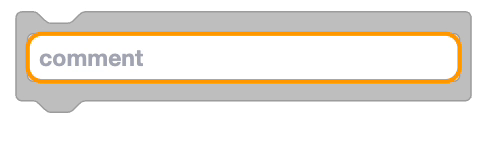

Rediģēt tekstu komentāru blokā
1. Kad ir atlasīta kaudze, kurā atrodas komentāru bloks, nospiediet D , lai atlasītu komentāru bloku.
2. Vēlreiz nospiediet D , lai atlasītu komentāru bloka teksta lauku.
3. Nospiediet return , lai sāktu rakstīt, un nospiediet esc , kad esat pabeidzis, lai saglabātu rakstīto.

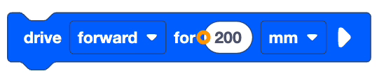

Pievienojiet blokus citu bloku iekšpusē
 1. NospiedietD , lai ieietu bloka parametros, un izmantojietSvaiW , lai pārvietotos pa bloka parametriem, līdz parādās iezīmēts aplis blakus parametram, kuru vēlaties aizpildīt ar bloku.
 2. Nospiediet atgriešanās , lai saglabātu šo parametru kā pievienošanas punktu.
 3. Veicot iepriekš minētās darbības, pārvietojieties rīkjoslā, lai atlasītu bloku, kuru vēlaties ievietot parametrā. Blokā nospiediet taustiņu return lai to ievietotu.

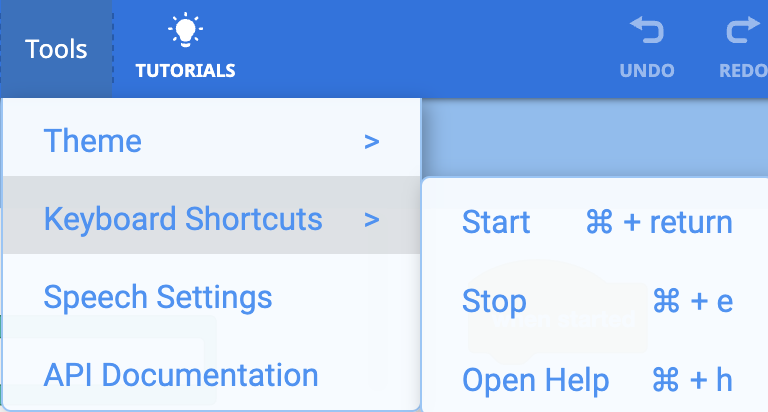

Sākt un apturēt projektu
VEXcode interfeisa ekrānuzņēmums, kurā parādīta izvēlne Rīki ar iezīmētu opciju Tastatūras īsinājumtaustiņi. Apakšizvēlnē tiek parādīti īsinājumtaustiņi projekta palaišanai, apturēšanai un palīdzības atvēršanai, izmantojot Mac tastatūras simbolus (piemēram, ⌘ + atgriešanās sākumam).
Kad esat pabeidzis projekta kodēšanu, varat izmantot īsinājumtaustiņus, lai aktivizētu projektu:
  • + atgriešanās sāks projektu.
  • + e apturēs notiekošo projektu.
  • + h atvērs bloku palīdzības dokumentāciju.
