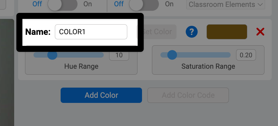

Priartintas AI vizijos įrankio vaizdas. Akcentuojamas spalvos parašo pavadinimo variantas.
Pervardykite spalvos parašą pasirinkdami teksto laukelį Name ir įvesdami.

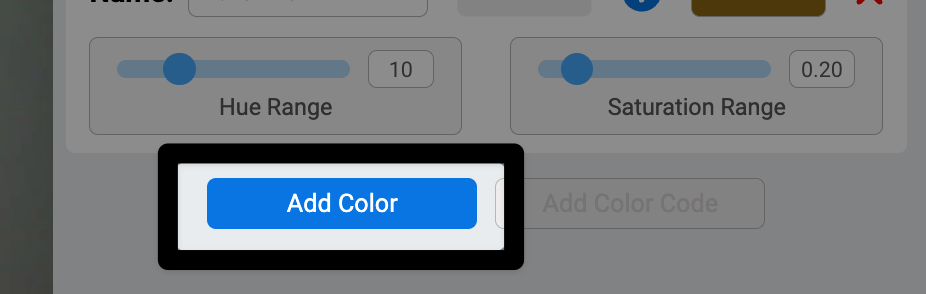

Priartintas AI vizijos įrankio vaizdas. Paryškintas mygtukas „Pridėti spalvą“ yra po atspalvių diapazono slankikliu.
Pasirinkite Pridėti spalvą , kad sukonfigūruotumėte papildomus spalvų parašus kitiems objektams.
Dirbtinio intelekto vaizdo jutiklis vienu metu gali sekti iki 7 spalvų parašų.

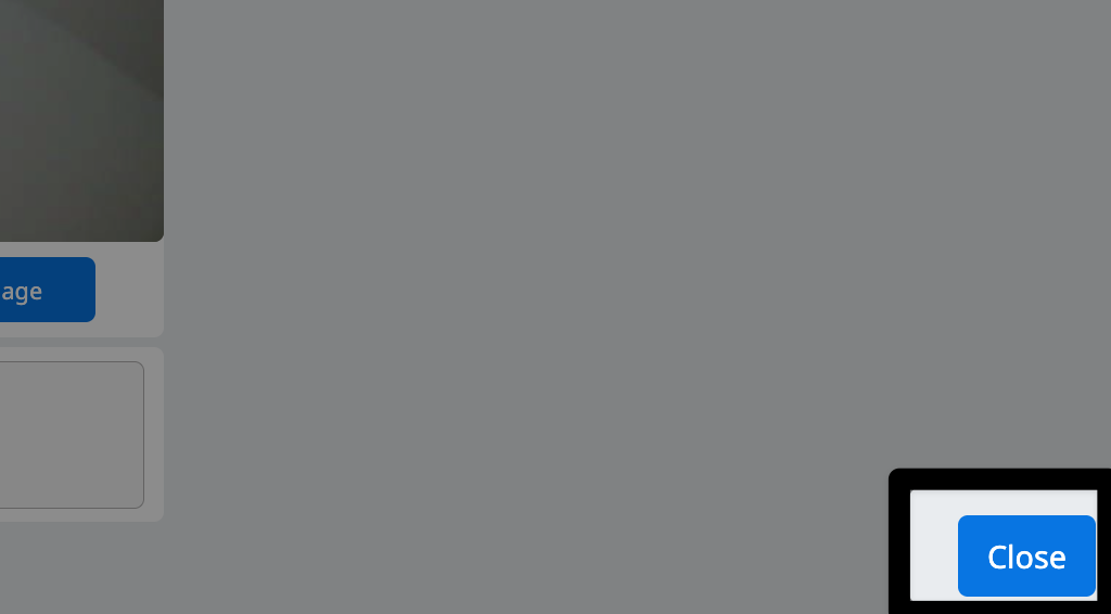

Apatiniame dešiniajame „AI Vision Utility“ kampe esantis uždarymo mygtukas yra paryškintas.
Nustačius visas norimas spalvas, pasirinkite Uždaryti.

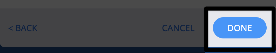

Apatiniame dešiniajame įrenginių lango kampe esantis mygtukas „Atlikta“ yra paryškintas.
PasirinkiteAtlikta , kad išsaugotumėte AI regėjimo jutiklio konfigūracijos pakeitimus.

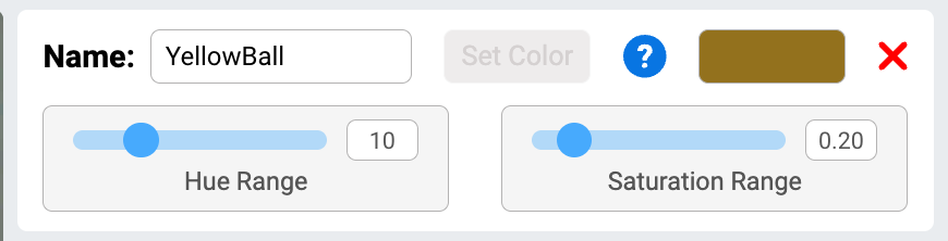

Spalvų parašų atspalvių diapazoną ir sodrumo diapazoną galima pakoreguoti, kad jutiklis galėtų lengviau aptikti spalvą.
„AI Vision Utility“ stambaus plano vaizdas, kuriame rodoma sukonfigūruota spalva, vadinama geltonu rutuliu. Po pavadinimu yra slankikliai, rodantys atspalvių diapazoną nuo 0 iki 100 ir sodrumo diapazoną nuo 0,00 iki 1,00.
Konfigūruojant spalvos parašą, rodomos ir atspalvio, ir sodrumo diapazonų parinktys. Tai leidžia jums sureguliuoti spalvų parašą, kad jis būtų Spalvinis parašas laikomas atspariu, kai objektą galima judinti ir jį vis tiek galima sekti naudojant „AI Vision Utility“.
