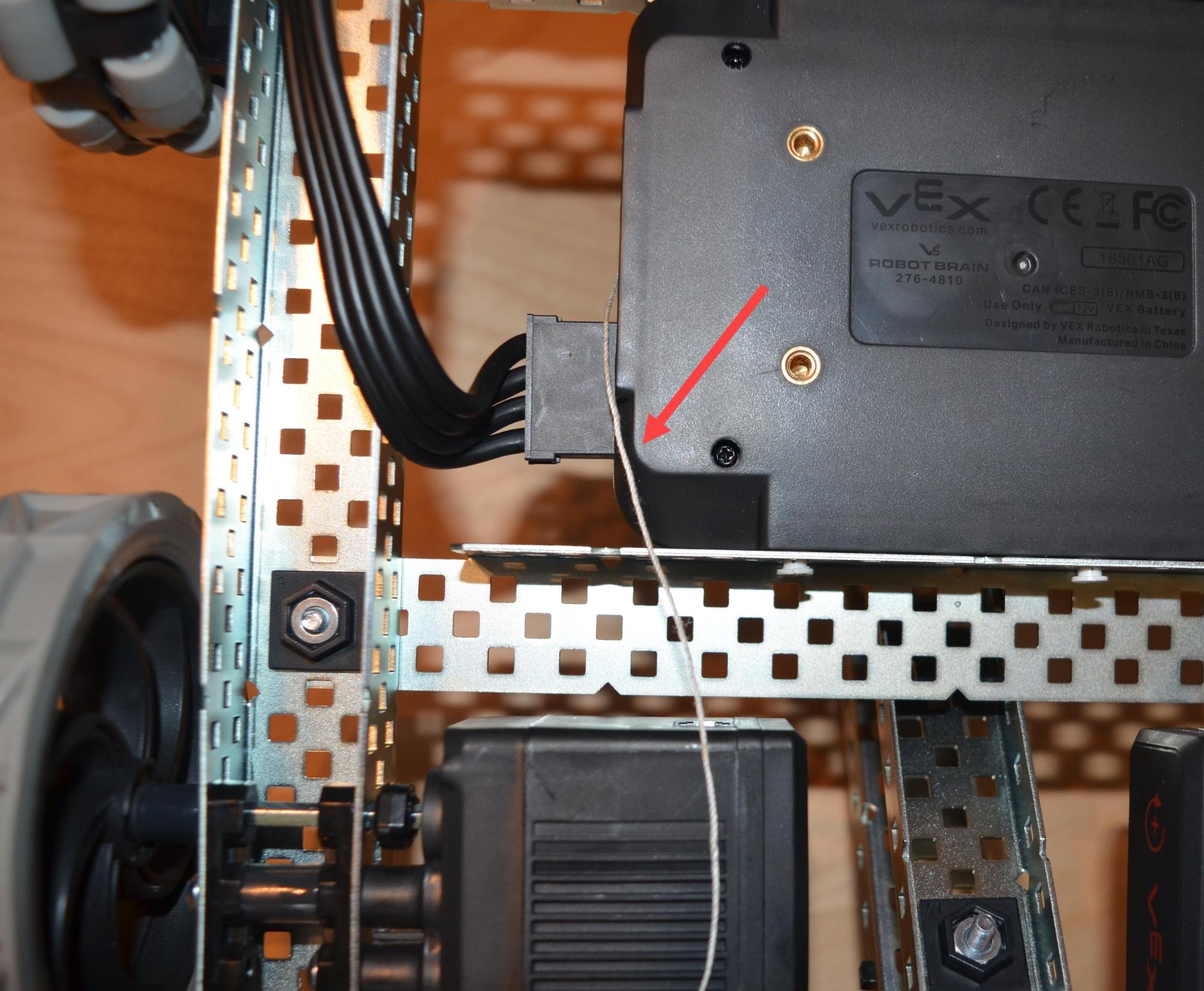

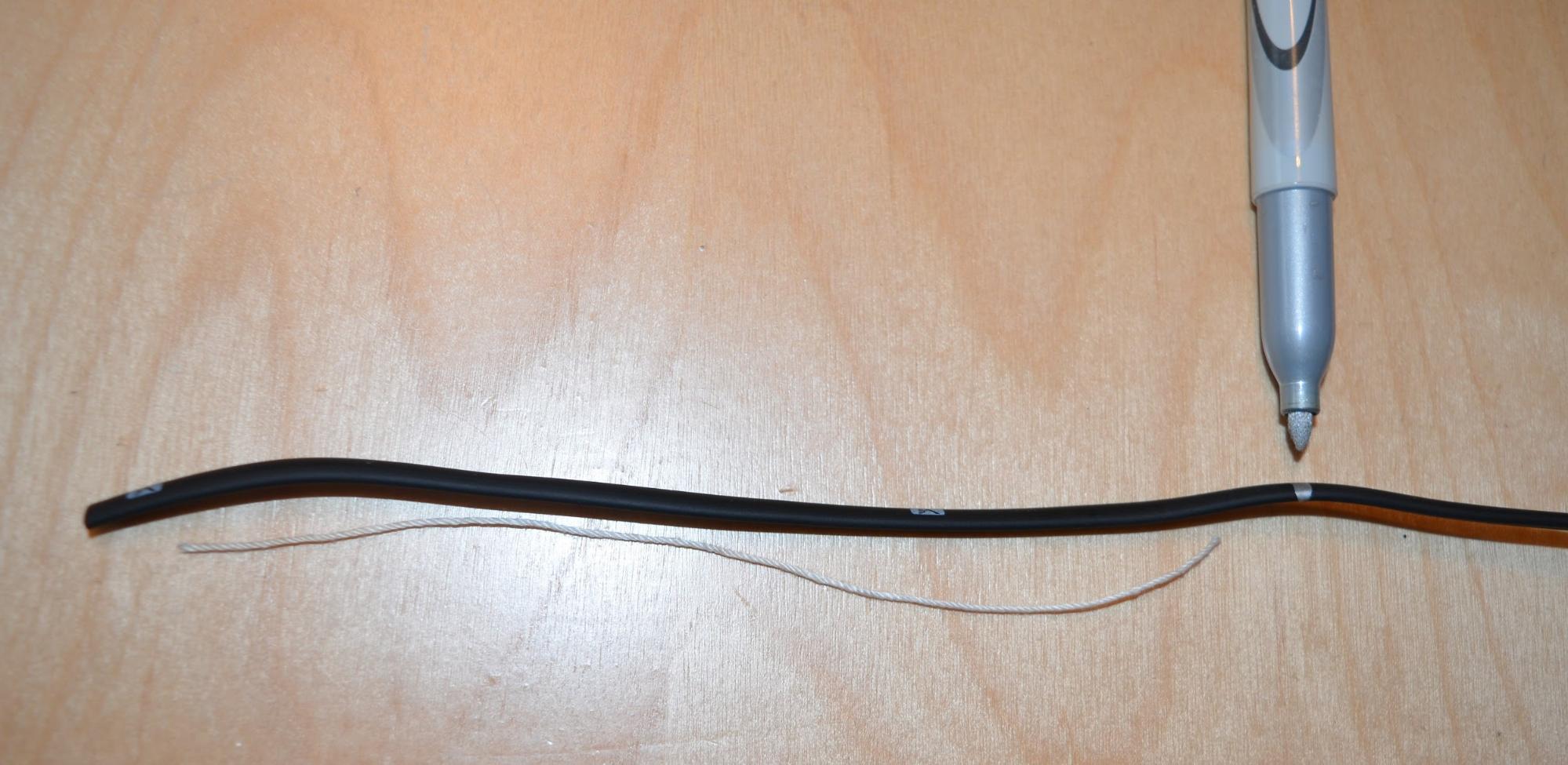

Atstumui tarp dviejų išmaniųjų prievadų matuoti naudojama virvelė, nes su virvele lengviau dirbti nei su pačiu kabeliu.
Išdėstykite V5 išmanųjį kabelį tarp „V5 Brain“ išmaniojo prievado ir įrenginio išmaniojo prievado.
Kabelis gali būti standus ir jį sunku ištiesti. Jei taip, atstumą tarp dviejų išmaniųjų prievadų galite naudoti eilutės gabalėlį.
Nukirptas virvelės gabalas padėtas šalia kabelio atkarpos, o žymekliu virvelės matmuo perkeltas ant paties kabelio. Iš abiejų pusių palikta maždaug pusės colio tarpo, kad būtų vietos jungtims.
Išmatavę laido ilgį, palikite šiek tiek papildomos vietos abiejuose galuose jungtims. Tada, naudodami žymeklį ar kitą rašymo įrankį, pažymėkite vietą ant kabelio, kur jį reikia nupjauti.
Kitas variantas – nukirpti virvelę iki reikiamo ilgio, kokio turi būti kabelis. Tada uždėkite virvelę šalia kabelio, kad išmatuotų atstumą, palikdami šiek tiek papildomo abiejuose galuose jungtims prieš pažymėdami pjūvio vietą.

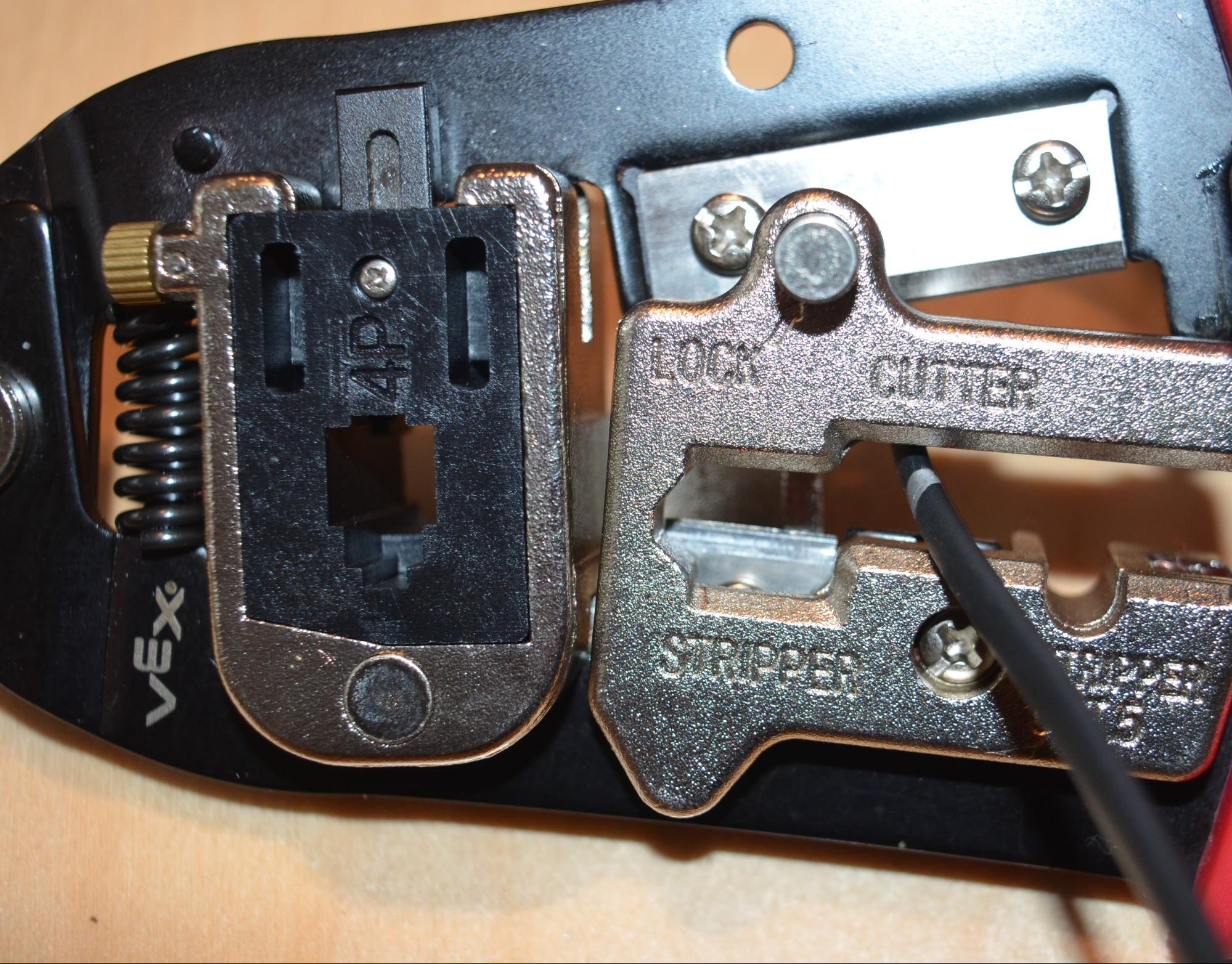

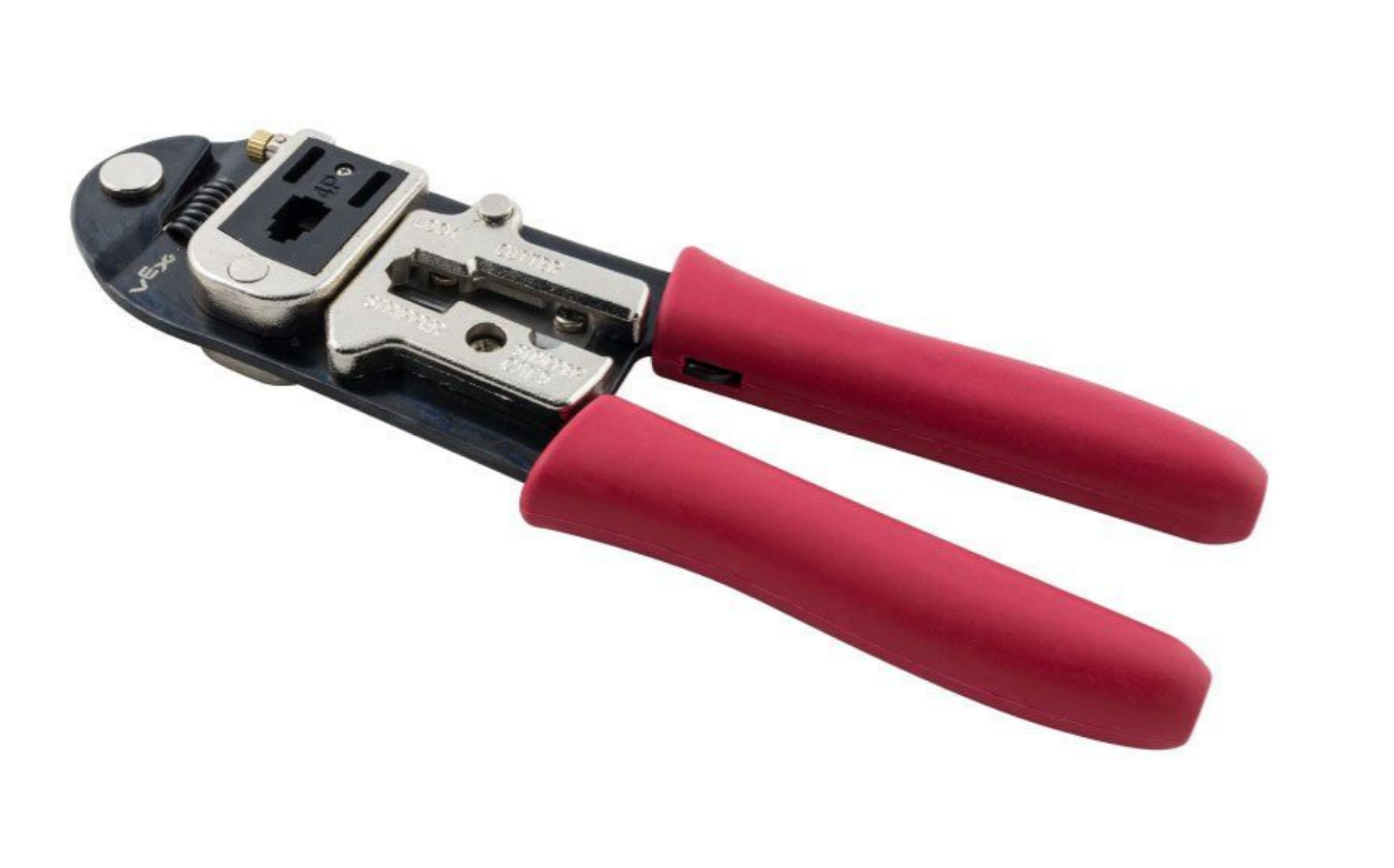

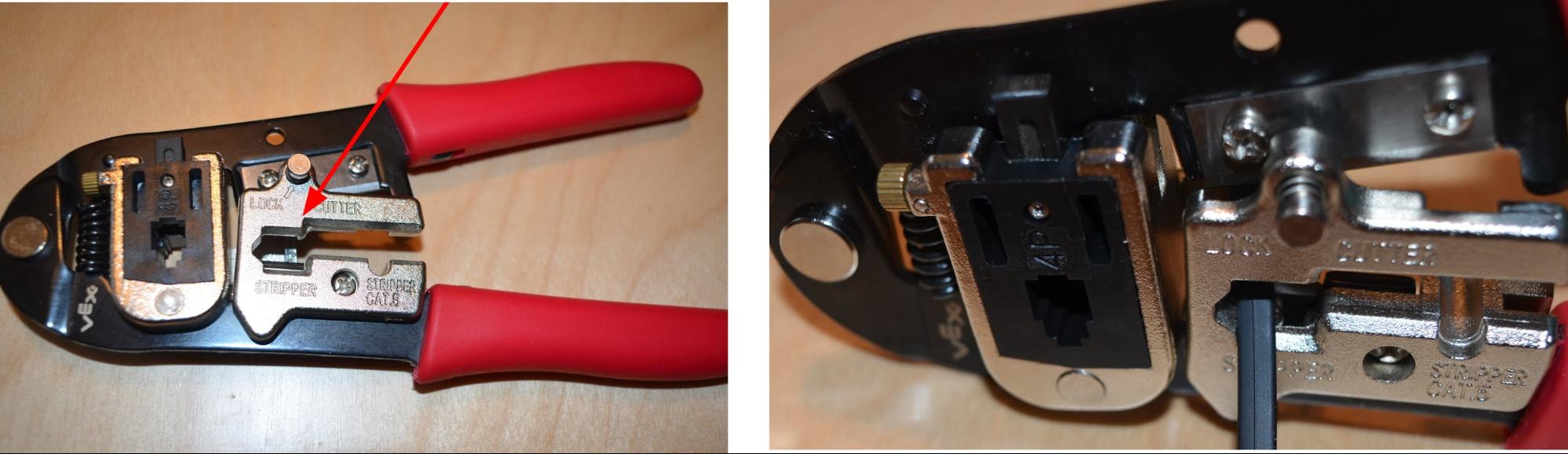

V5 išmanusis kabelių užspaudimo įrankis parodytas su paryškintu fiksavimo kaiščiu.
Jei užspaudimo įrankis užrakintas, suspauskite rankenas arba patraukite fiksavimo kaištį.
V5 kabelis įkišamas į užspaudimo įrankio pjovimo dalį iki pažymėto kabelio ilgio. Kai kabelis yra vietoje, rankenas galima suspausti, kad perpjautumėte kabelį.
Įkiškite norimo ilgio kabelį į įrankio pjaustytuvą ir sulygiuokite kabelį taip, kad pjūvis būtų kvadratinis. Suspauskite rankenas, kol kabelis bus perpjautas iki galo.

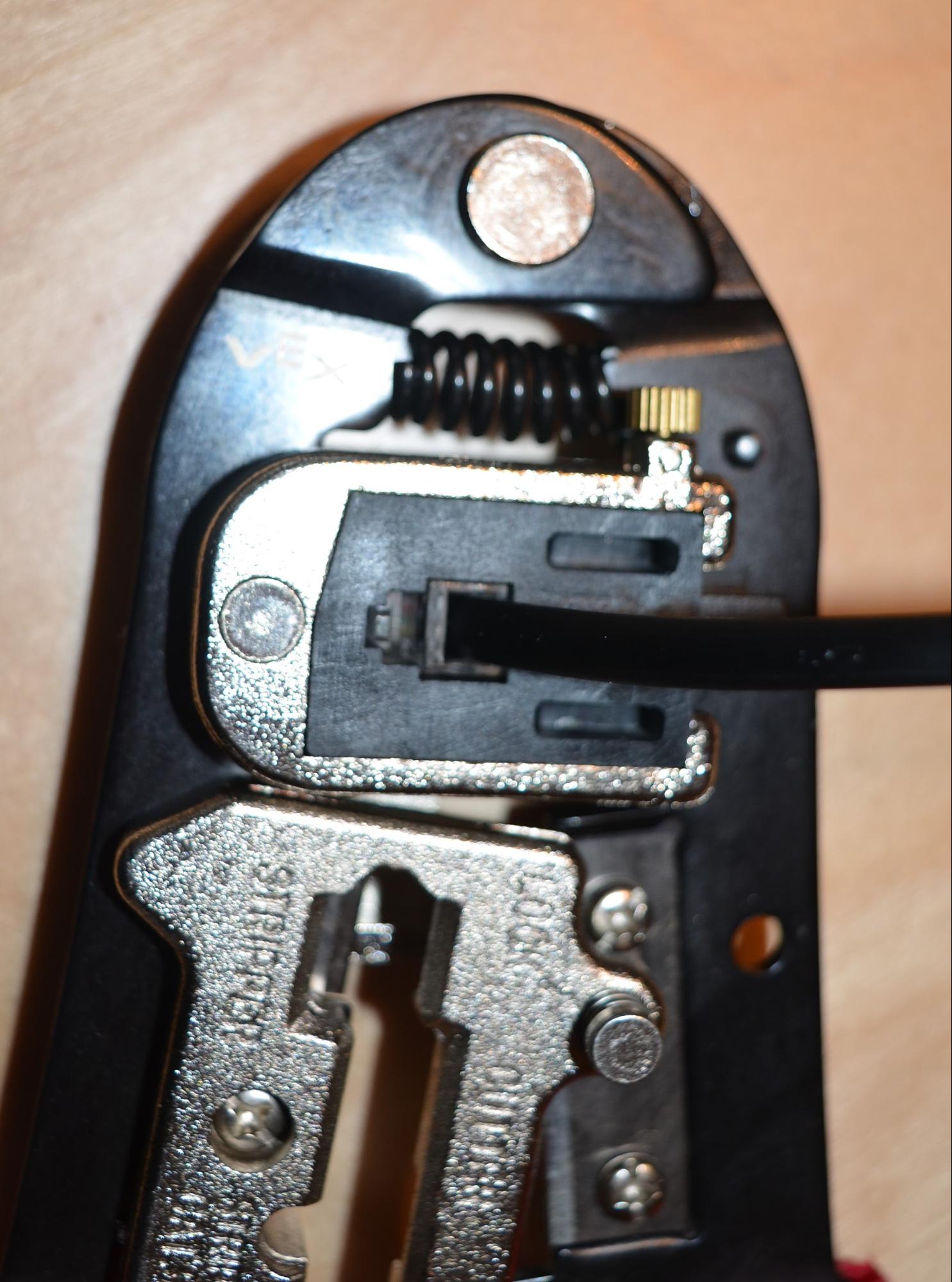

Nuimkite juodo korpuso galus nuo V5 išmaniojo kabelio
Du vaizdai greta. Kairėje pusėje parodyta užspaudimo įrankio nuėmiklio dalis, o rodyklė pabrėžia jos vietą. Dešinėje parodytas vienas kabelio galas, įdėtas į užspaudimo įrankio nuėmiklio dalį. Kai laidas yra vietoje, rankenas galima suspausti, kad nuimtumėte laido galą.

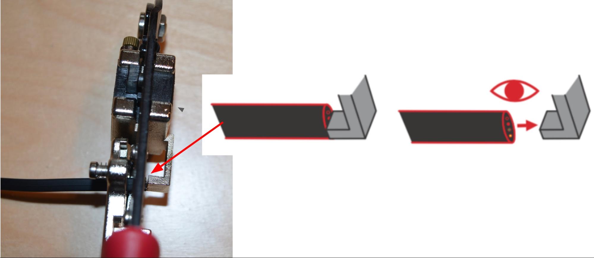

Įkiškite vieną laido galą į įrankio nuėmimo dalį. Įsitikinkite, kad įvedate kabelį teisingoje užspaudimo įrankio pusėje.

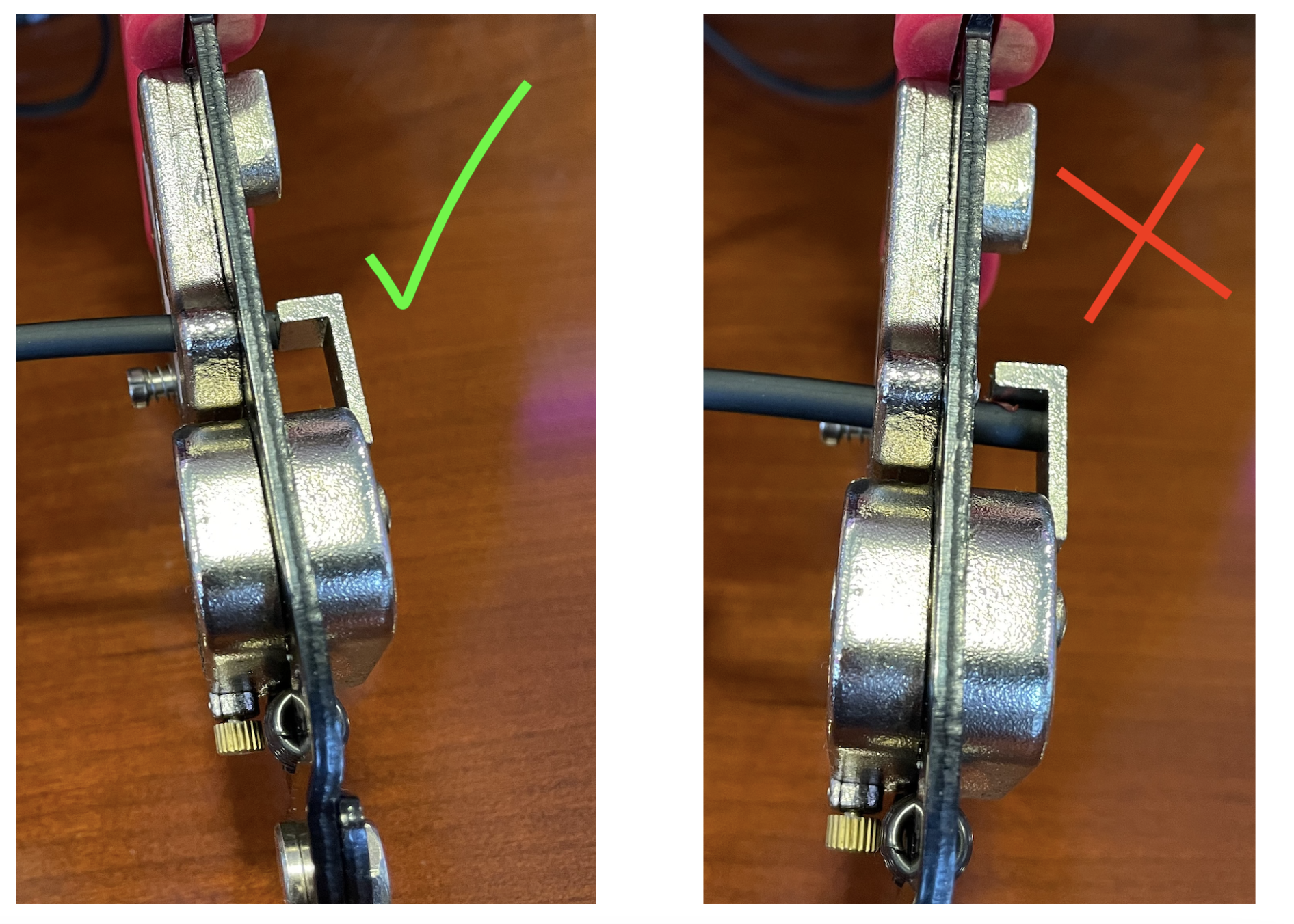

Vaizdas iš viršaus, kuriame vienas kabelio galas nuvalomas izoliacijos būdu naudojant užspaudimo įrankį, kad būtų lengviau vizualizuoti sąranką. Lyno galas yra viename lygyje su įrankio gale esančiu gylio matuokliu ir jį liečia. Diagrama rodo, kad naudotojas turėtų atkreipti ypatingą dėmesį į tai, jog trosas būtų viename lygyje su gylio matuoklio galu.
Du vaizdai iš viršaus, kuriuose vienas kabelio galas nuimamas izoliacijos būdu naudojant užspaudimo įrankį. Kairėje pusėje yra varnelė, rodanti, kad trosas yra lygiai su gylio matuoklio galu ir nėra iki galo įstumtas atgal. Dešinėje pusėje yra X, rodantis, kad trosas stumiamas už gylio matuoklio galo.
Išlygiuokite kabelį taip, kad jis būtų viename lygyje su gylio matuoklio galu įrankio gale.
ne stumkite laido iki galo atgal. Būtinai sustokite ties kamščiu, nes kitaip nuimsite per daug apvalkalo.
Kai laidas bus įkištas ir prigludęs prie kamščio, suspauskite įrankio rankenas.
Gali būti naudinga pajudinti laidą, kol rankenos paspaudžiamos. Tai padės atlaisvinti juodą korpusą.
Diagramoje parodytas kabelis, kurio galas beveik visiškai nuimtas nuo izoliacijos, ir rodyklė, rodanti, kad nuimtą korpusą galima patraukti, kad jį būtų galima nuimti. Dešinėje pusėje parodytas kabelis, kurio vienas galas tinkamai nuimtas nuo izoliacijos.

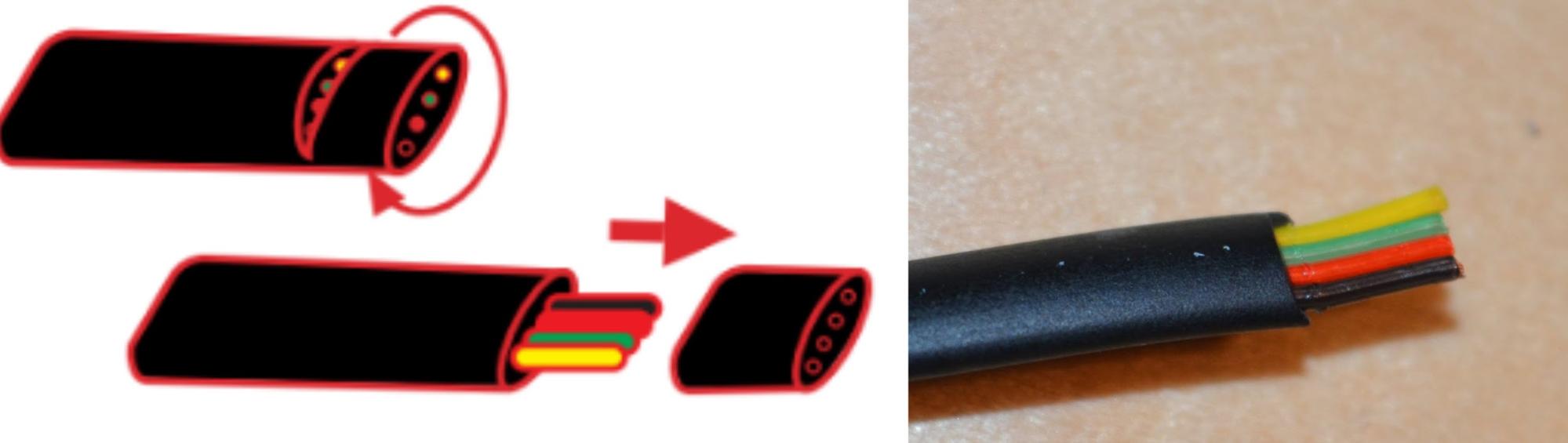

Švelniai pasukite išorinį juodą korpusą pirmyn ir atgal, kol jis atsilaisvins ir bus nuimtas.
Būkite atsargūs ir neištraukite vidinių laidų toliau, kai nuimsite juodą korpusą.
Pakartokite du ankstesnius veiksmus kitai kabelio pusei.

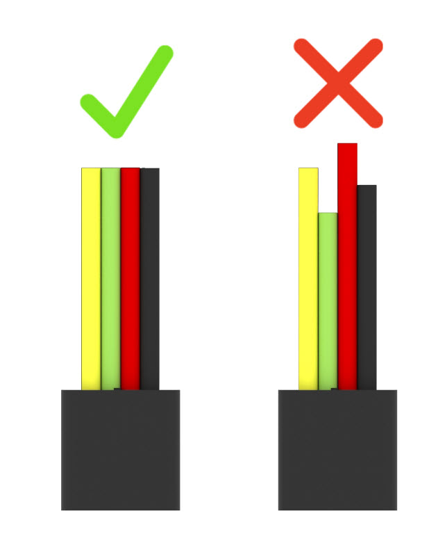

Diagrama, rodanti, kad teisingai nuvalyto kabelio laidai bus vienodo ilgio, o neteisingai nuvalyto kabelio – nevienodo ilgio.
Nukirpę abi kabelio puses įsitikinkite, kad visi spalvoti laidai yra lygūs.

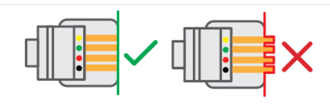

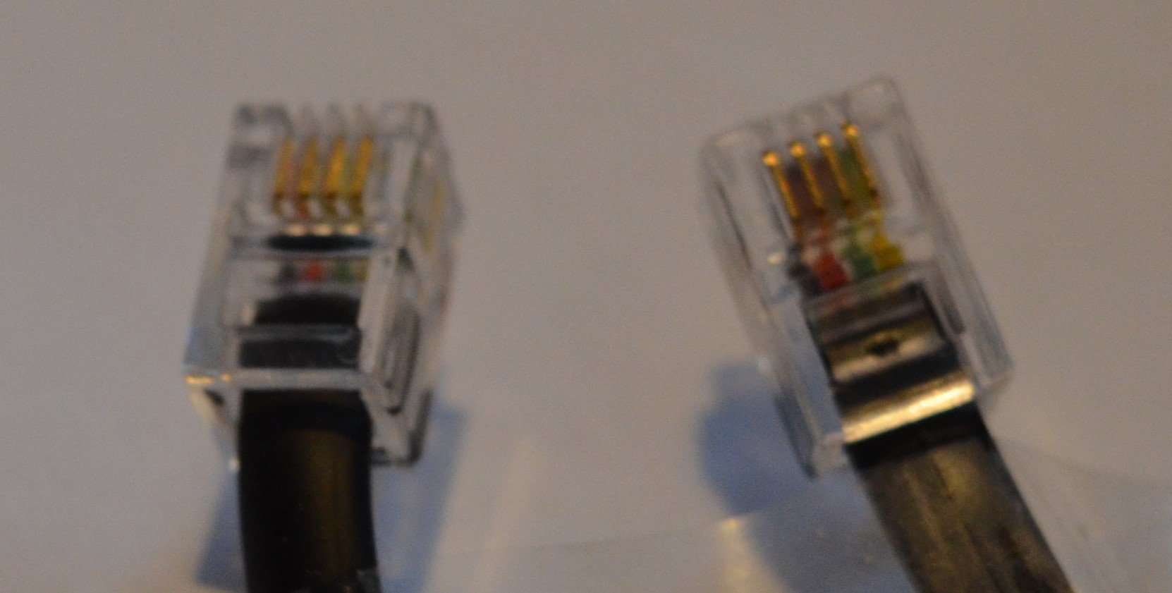

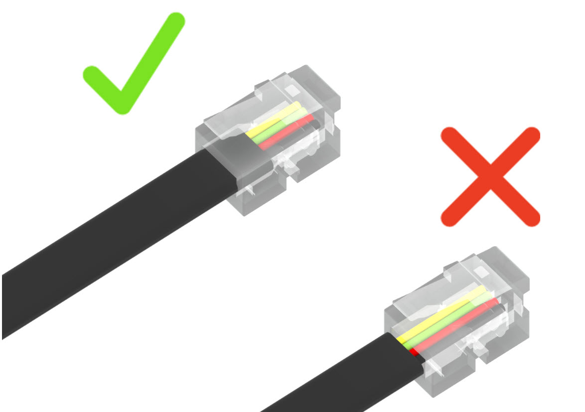

Tinkamas jungčių išlyginimas
Kabelio jungties, pritvirtintos prie nuimto kabelio galo, stambaus plano. Dešinėje pusėje esančioje diagramoje parodyta, kad neteisingai prijungus kabelio jungtį, tarp spalvotų laidų ir jungties galo bus tarpas, o teisingai prijungus kabelio jungtį, spalvoti laidai bus viename lygyje su jungties galu.
Vieną laido galą iki galo įkiškite į kabelio jungtį. Įsitikinkite, kad visi keturi laidai (geltona, žalia, raudona ir juoda) tęsiasi iki jungties galo.

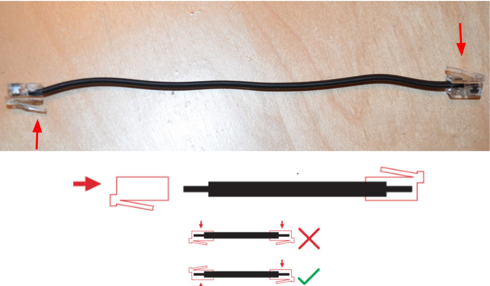

Kabelis su jungtimi abiejuose galuose padėtas ant stalo. Kabelis nutiestas tiesiai ir nesusuktas, o kabelio jungtys pavaizduotos nukreiptos priešingomis kryptimis. Žemiau pateiktoje diagramoje parodyta, kad teisingo kabelio jungtys bus nukreiptos viena prieš kitą, o neteisingo kabelio – ta pačia kryptimi.
Apverskite laidą 180 laipsnių kampu ir visiškai įkiškite keturis laidus kitoje kabelio pusėje į kitą kabelio jungtį.
Įsitikinkite, kad fiksavimo skirtukai yra išdėstyti taip, kad jie būtų priešingose ​​laido.
Abiejų kabelio galų stambus planas, siekiant pabrėžti, kad kabelio jungtys yra nukreiptos viena prieš kitą.
Jei fiksavimo ąselės bus sulygiuotos taip, kad jos būtų priešingose ​​laido pusėse, tai užtikrins, kad laidų spalvų tvarka abiejuose galuose bus vienoda iš kairės į dešinę.

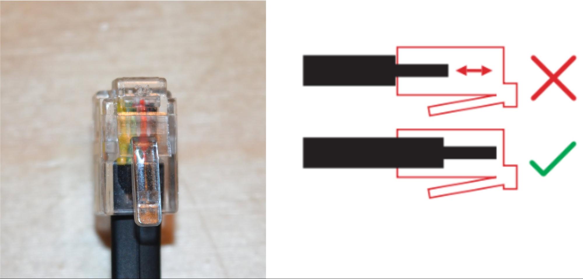

Diagramoje parodytas teisingai nuimtas izoliacijos kabelis, kurio korpuso dalis įkišta į kabelio jungtį. Taip pat parodytas neteisingai nuimtas kabelis, kurio apvalkalas yra per daug nuimtas, todėl jo apvalkalo dalis nėra kabelio jungties viduje.
Įsitikinkite, kad juodas korpusas įdėtas į skaidrią jungtį. Spalvoti laidai neturi būti atviri.

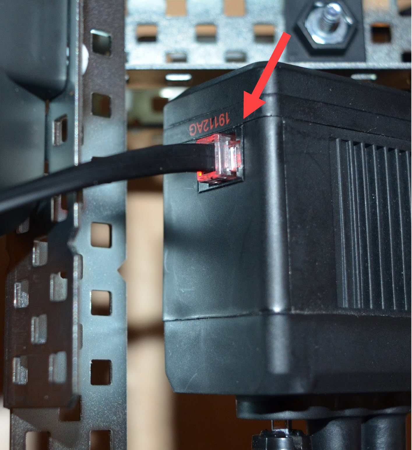

Kabelio jungtis įkišama į „V5 Smart Motor“ išmanųjį prievadą, kad jį būtų galima prijungti prie „V5 Robot Brain“. Išmaniojo prievado indikatoriaus lemputė šviečia raudonai, o tai rodo, kad ryšys sėkmingas.
Baigę užspausti ir apžiūrėti kabelį, patikrinkite, ar geras ryšys.
Vieną naujo pasirinkto ilgio V5 išmaniojo kabelio pusę prijunkite prie V5 Robot Brain išmaniojo prievado, o kitą pusę – prie V5 išmaniojo variklio.
Įjunkite savo V5 Robot Brain, jei V5 Smart Motor Smart prievadas šviečia raudonai, ryšys yra geras.
Kai būsite tikri, kad naujojo laido jungtis yra gera, laidą galima naudoti su bet kuriuo V5 Smart Motor ar kitu V5 įrenginiu.
