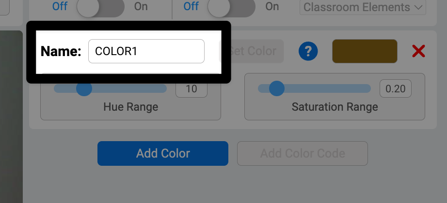

AI Vision Utility를 확대해서 본 모습입니다. 색상 서명의 이름 옵션이 강조됩니다.
이름 텍스트 상자를 선택하고 입력하여 색상 서명의 이름을 바꾸세요.

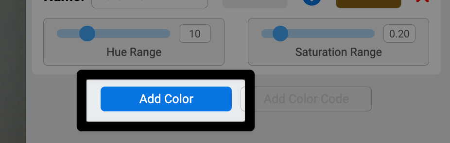

AI Vision Utility를 확대해서 본 모습입니다. 강조 표시된 부분은 색상 범위 슬라이더 아래의 색상 추가 버튼입니다.
다른 개체에 대한 추가 색상 서명을 구성하려면 색상 추가 선택하세요.
AI 비전 센서는 한 번에 최대 7개의 색상 특징을 추적할 수 있습니다.

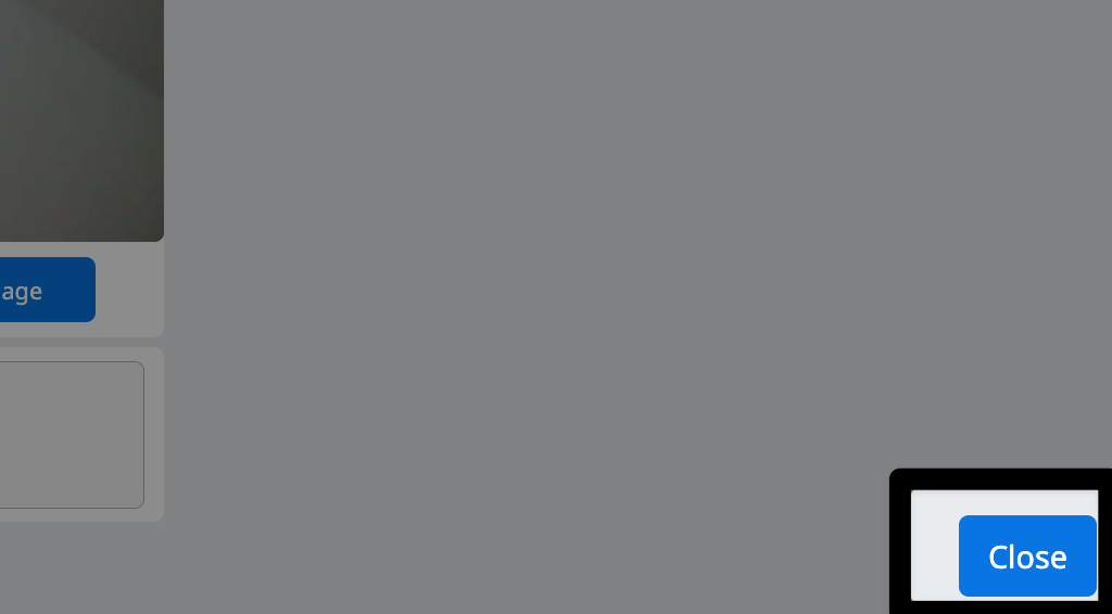

AI Vision Utility의 오른쪽 하단에 있는 닫기 버튼이 강조 표시되었습니다.
원하는 색상을 모두 설정한 후 닫기선택하세요.

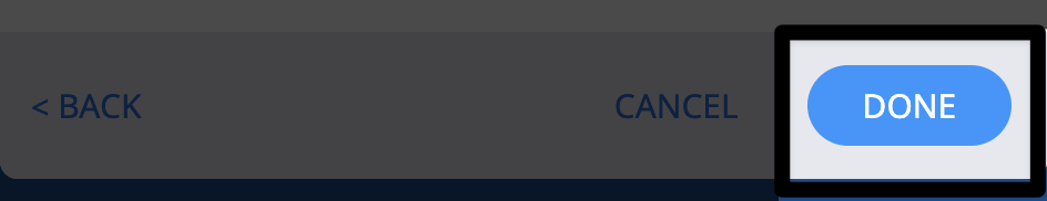

장치 창의 오른쪽 하단에 있는 완료 버튼이 강조 표시됩니다.
AI Vision Sensor 구성에 대한 변경 사항을 저장하려면완료 선택하세요.

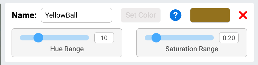

색상 시그니처의 색상 범위 채도 범위 , 채도 범위 조정하면 센서가 색상을 더 쉽게 감지할 수 있습니다.
구성된 색상인 Yellow Ball을 보여주는 AI Vision Utility의 클로즈업입니다. 이름 아래에 있는 슬라이더는 색상 범위를 0~100으로, 채도 범위를 0.00~1.00으로 표시합니다.
색상 서명을 구성할 때 색조와 채도 범위에 대한 옵션이 모두 나타납니다. 이를 통해 색상 시그니처를 있게 조정할 수 있습니다. 객체를 옮겨도 AI Vision Utility에서 추적이 가능한 경우 색상 특징이 탄력적이라고 간주됩니다.
