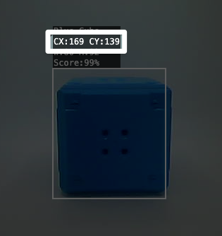

유틸리티에서 AI 비전이 감지한 블루 큐브의 클로즈업. 강조 표시된 부분은 파란색 큐브 위에 있는 CX 콜론 169, CY 콜론 139라고 적힌 텍스트의 일부를 나타냅니다. 이는 큐브의 중심 좌표가 169, 139임을 나타냅니다.
CenterX와 CenterY
이는 감지된 객체의 중심 좌표를 픽셀 단위로 나타낸 것입니다.
CenterX 및 CenterY 좌표는 탐색 및 위치 지정에 도움이 됩니다. AI 비전 센서의 해상도는 320 x 240픽셀입니다.

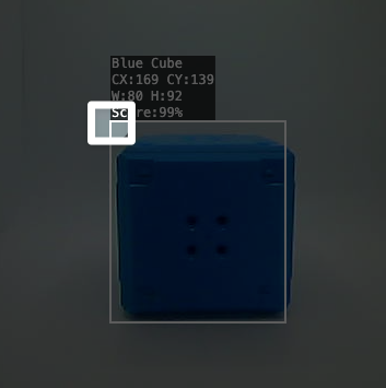

유틸리티에서 AI 비전이 감지한 블루 큐브의 클로즈업. 강조 표시된 부분은 파란색 큐브 주변의 상자의 왼쪽 상단 모서리로, 원점을 나타냅니다.
OriginX와 OriginY
OriginX와 OriginY는 감지된 객체의 왼쪽 상단 모서리에 있는 좌표(픽셀)입니다.
OriginX 및 OriginY 좌표는 탐색 및 위치 지정에 도움이 됩니다. 이 좌표를 객체의 너비와 높이와 결합하면 객체의 경계 상자 크기를 결정할 수 있습니다. 이는 움직이는 물체를 추적하거나 물체 사이를 탐색하는 데 도움이 될 수 있습니다.

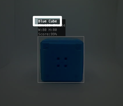

유틸리티에서 AI 비전이 감지한 블루 큐브의 클로즈업. 강조 표시는 개체 위에 있는 Blue Cube라고 적힌 텍스트의 일부를 나타냅니다.

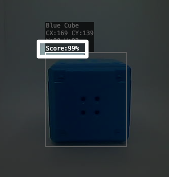

유틸리티에서 AI 비전이 감지한 블루 큐브의 클로즈업. 강조 표시는 개체 위에 '점수 콜론 99퍼센트'라는 텍스트를 표시합니다.
점수
점수 속성은 AI 비전 센서로AI 분류 감지할 때 사용됩니다.
신뢰도 점수는 AI 비전 센서가 감지에 얼마나 확신하는지를 나타냅니다. 이 이미지에서는 이 물체가 파란색 큐브라는 것을 99% 확신할 수 있습니다. 이 점수를 사용하면 로봇이 신뢰도가 높은 감지에만 집중하도록 할 수 있습니다.
