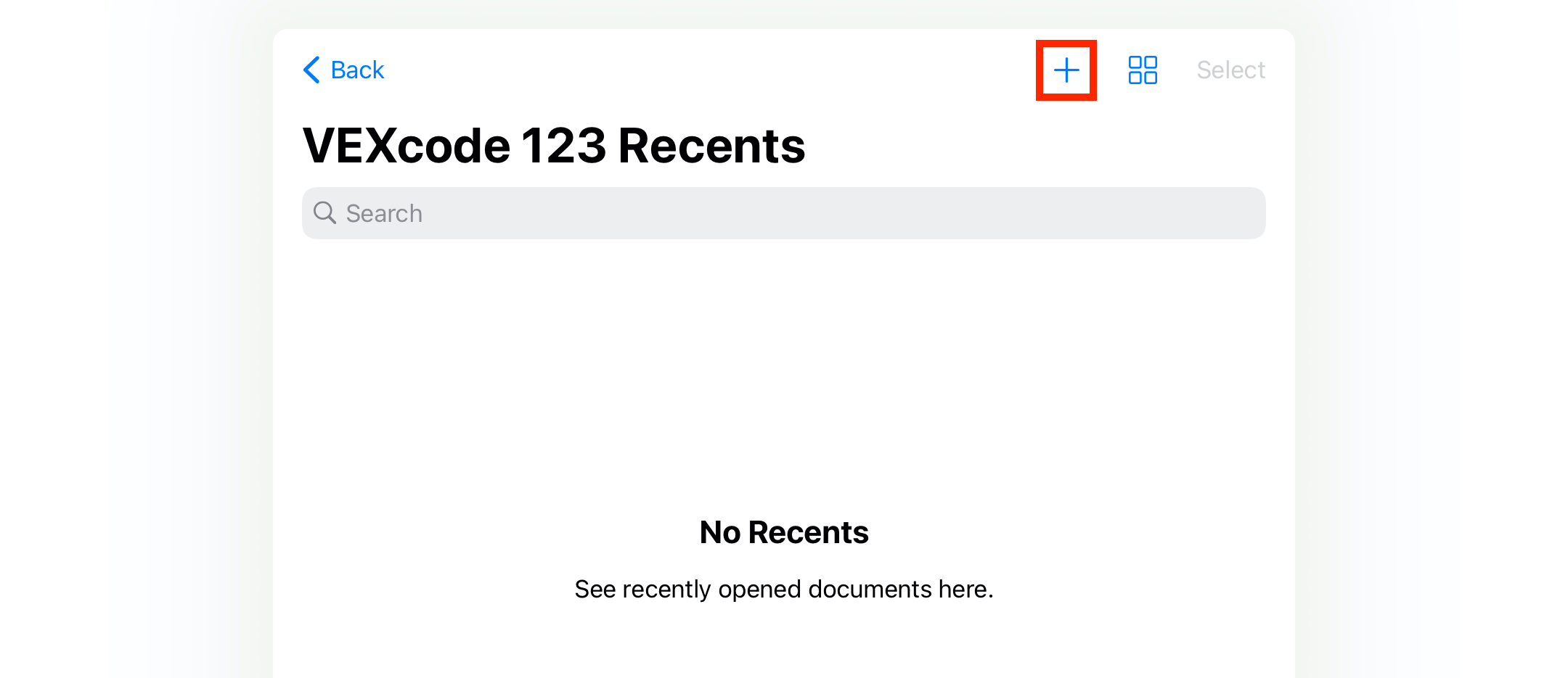

iPad의 '다른 이름으로 저장' 메뉴에서 화면 상단의 + 버튼이 강조 표시됩니다.
위의 방법 중 하나를 선택하여 새 프로젝트를 저장하면 다른 이름으로 저장 대화 상자 창이 열립니다. 프로젝트를 저장할 위치로 이동한 후+ 아이콘을 선택하세요.

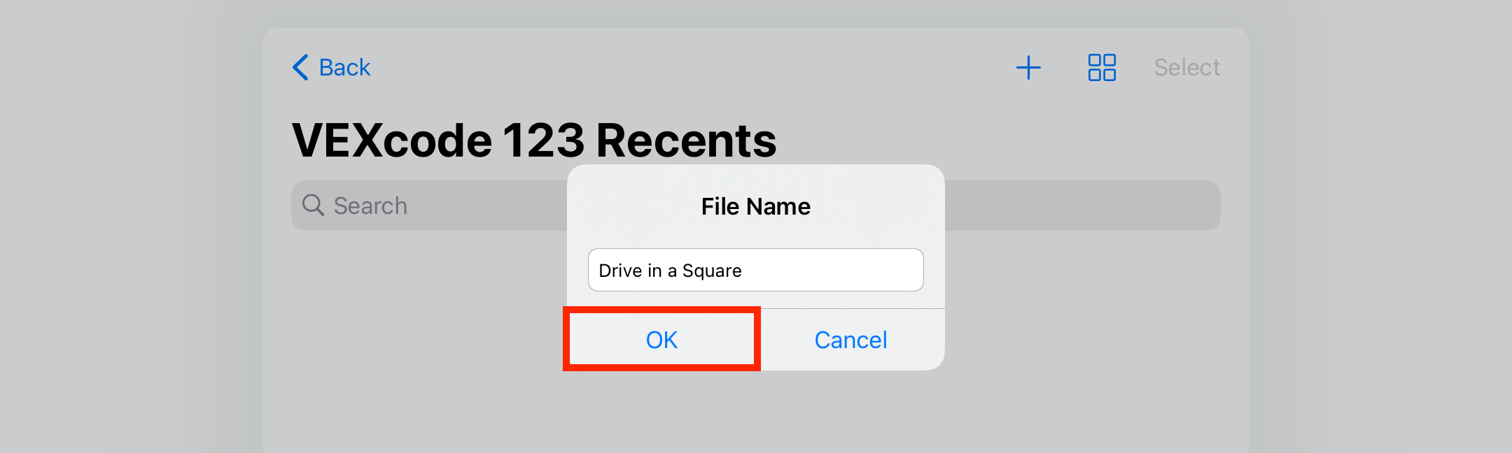

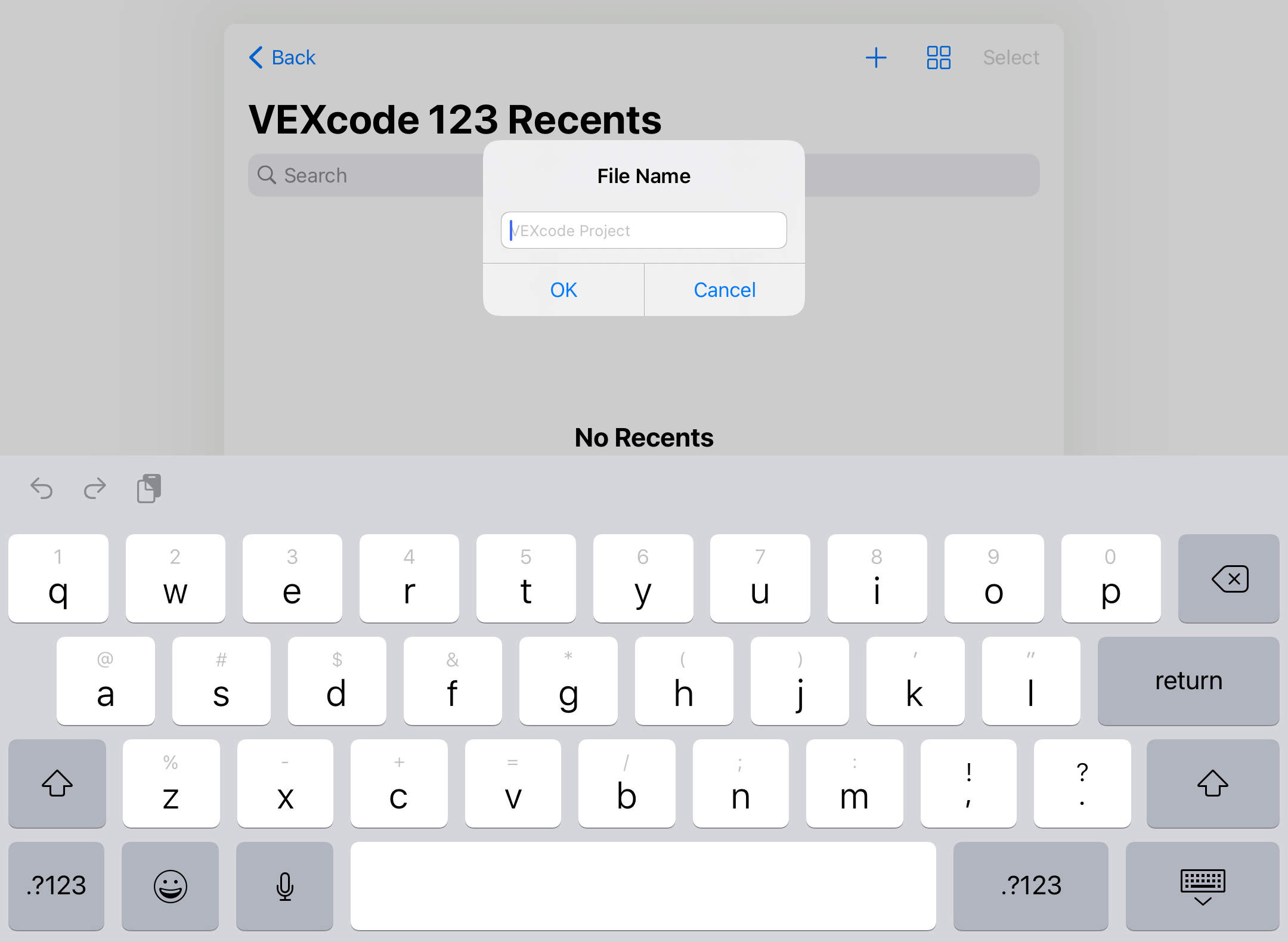

iPad의 '다른 이름으로 저장' 메뉴에 파일 이름을 입력하라는 메시지가 표시됩니다. 프롬프트에 'Forest Quest'라는 이름이 입력되었고 확인(OK) 버튼이 강조 표시되었습니다.
텍스트 상자에 프로젝트 이름을 입력하고확인선택하세요.
