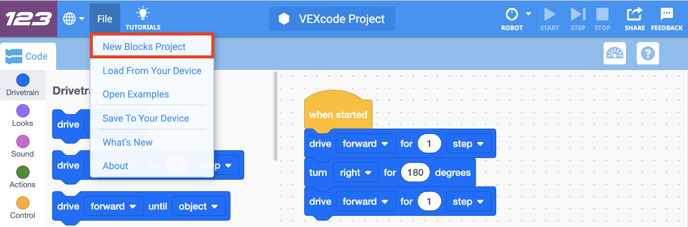

VEXcode 123이 시작되면 새로운 프로젝트가 열립니다. 그러나 파일 메뉴에서 새 프로젝트를 열 수도 있습니다.
파일 메뉴에서 '새 블록 프로젝트'를 선택하세요.

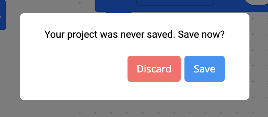

참고: 새 프로젝트를 생성할 때 현재 프로젝트가 아직 저장되지 않은 경우 저장하라는 메시지가 나타납니다. 프로젝트를 저장하는 방법에 대한 자세한 내용은 이 문서의 '파일 메뉴를 사용하여 저장' 섹션을 참조하세요.

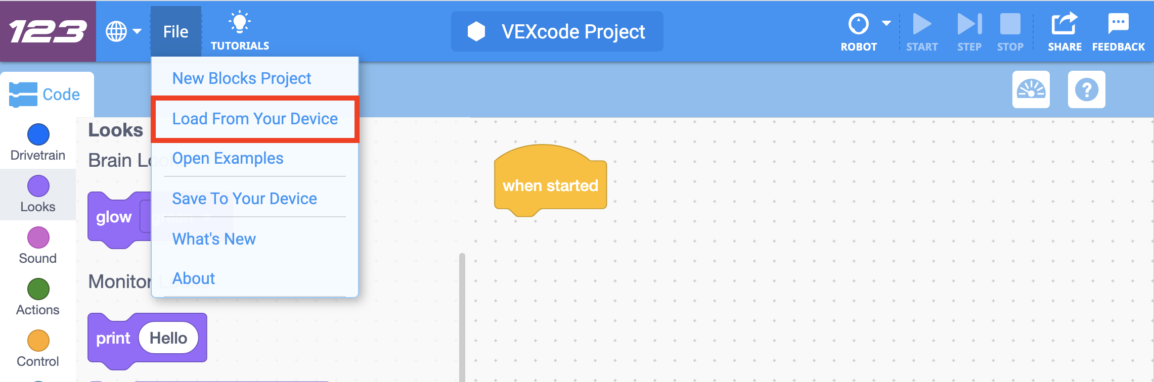

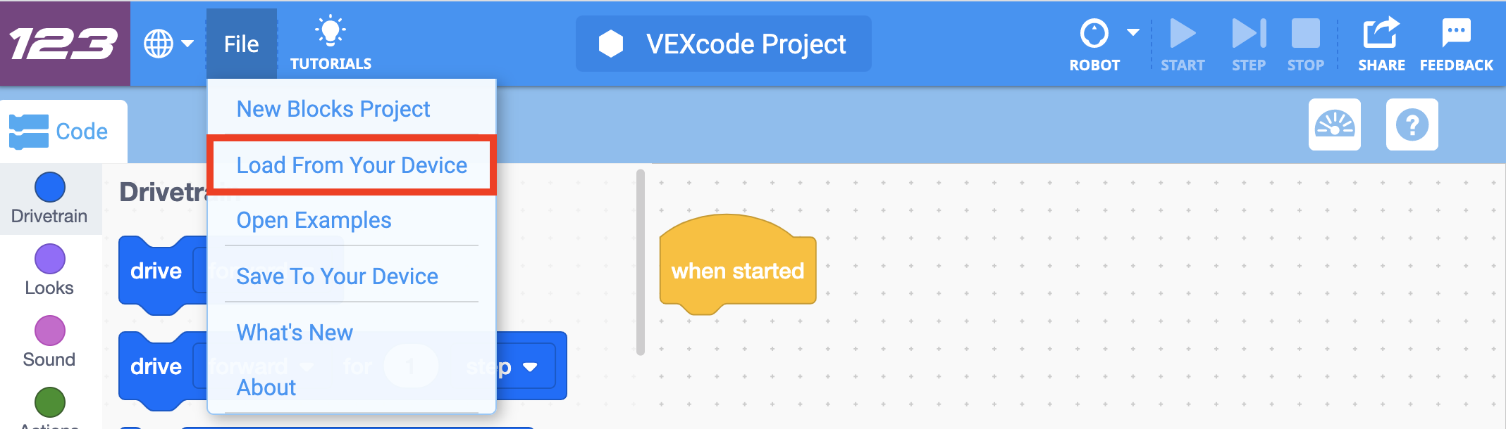

기존 프로젝트 로드
파일 메뉴에서 '장치에서 로드'를 선택하여 기존 프로젝트를 엽니다.
장치의 인터페이스를 사용하여 기존 프로젝트를 탐색하고 엽니다. VEXcode 123을 사용하면 파일 확장자가 .123blocks인 파일만 열 수 있습니다.

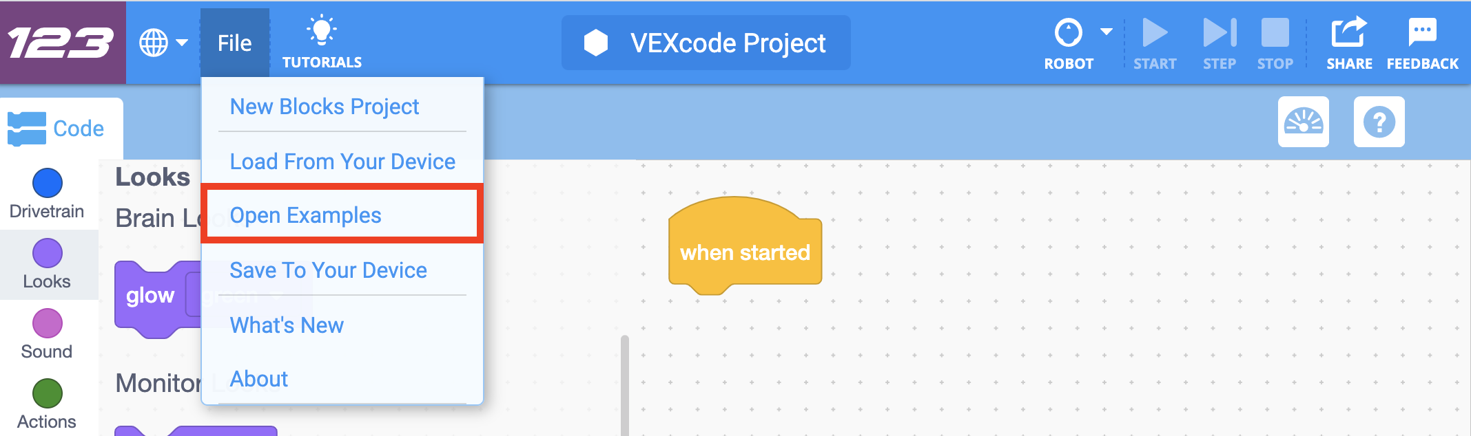

예제 프로젝트 열기
파일 메뉴에서 '예제 열기'를 선택하여 예제 프로젝트를 엽니다.

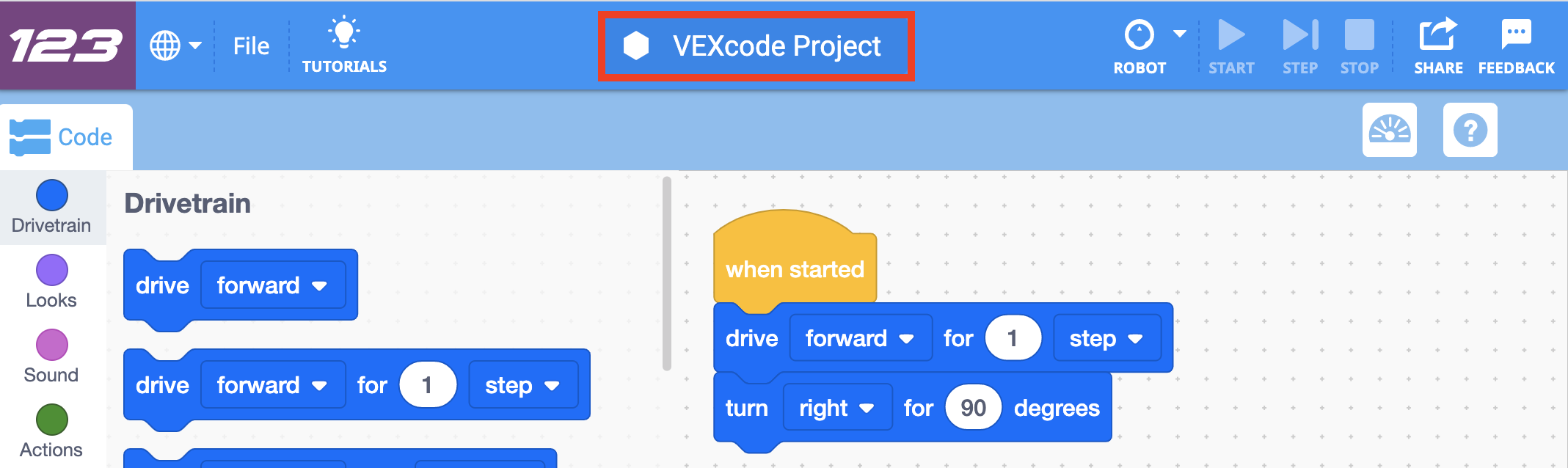

프로젝트 이름을 바꾸려면 프로젝트 이름 창을 선택하세요.

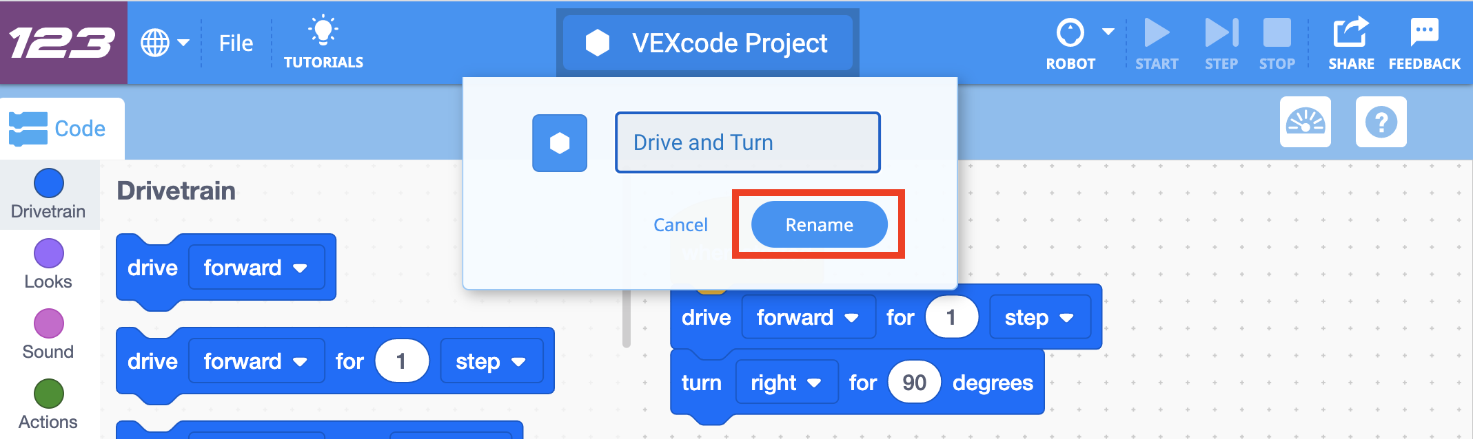

프로젝트 이름을 입력하고 '이름 바꾸기'를 선택하세요.

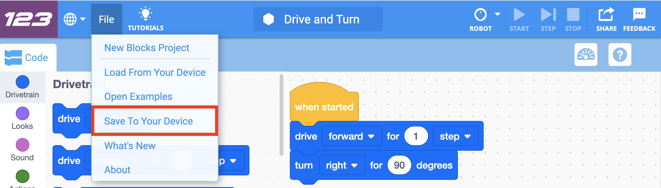

파일 메뉴를 사용하여 저장

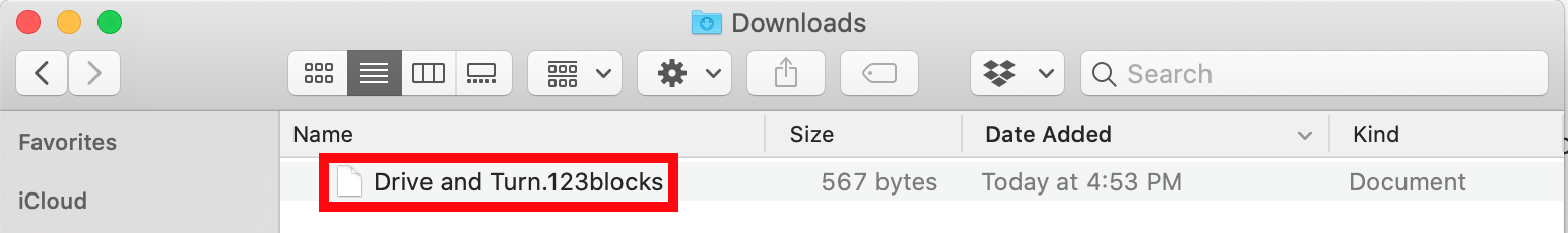

파일 메뉴를 열고 '기기에 저장'을 선택하세요.
장치의 다운로드 폴더로 이동하면 확장자가 .123blocks인 파일이 표시됩니다. 이는 프로젝트가 성공적으로 저장되었음을 의미합니다.

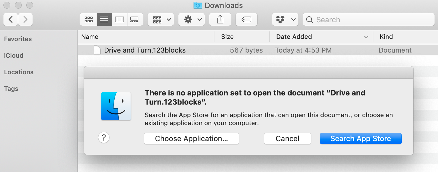

VEXcode 123 프로젝트 파일(.123blocks)을 사용할 때 일반적인 문제는 운영 체제에서 직접 열 수 있는 .123blocks 파일을 선택하려고 하는 것입니다.
VEXcode 123 프로젝트 파일(.123blocks)을 두 번 클릭하여 열려고 하면 다음 오류 메시지가 표시됩니다.
모든 VEXcode 123 프로젝트 파일(.123blocks)은 VEXcode 123 내에서만 열 수 있습니다. 자세한 내용은 이 문서의 '기존 프로젝트 로드' 섹션을 참조하세요.
