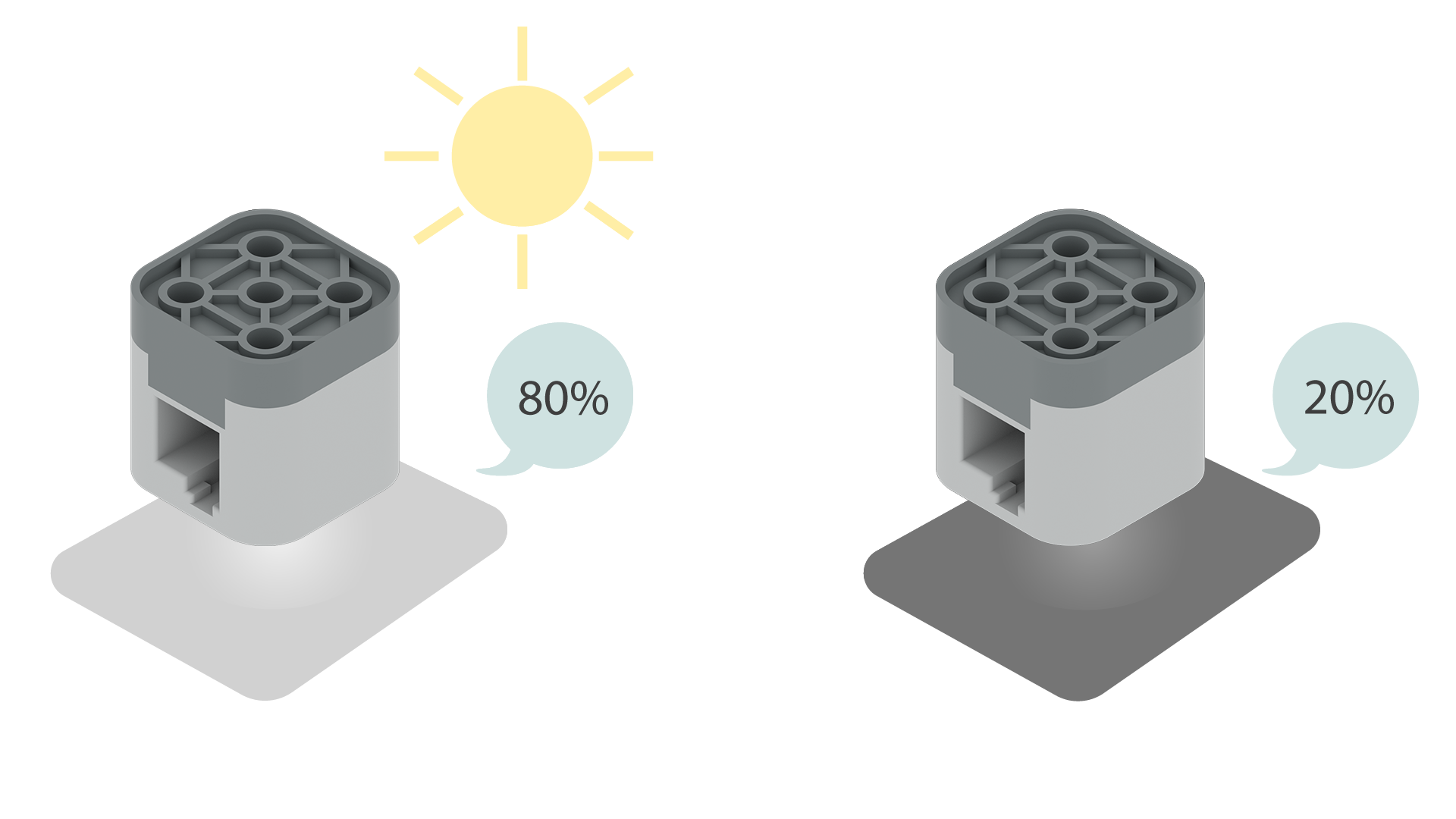

VEXcode IQ 블록의 밝기는 Color3 밝기를 % 단위로 읽습니다.
밝은 표면을 감지하여 80% 값을 보고하고, 어두운 표면을 감지하여 20% 값을 보고하는 색상 센서의 다이어그램.
밝기 모드에 있을 때 컬러 센서는 로봇 환경의 모든 빛의 강도를 감지하는 데 사용됩니다. 활성화된 동안 컬러 센서에 도달하는 빛이 많을수록 로봇 두뇌로 전송되는 백분율 값이 높아집니다.

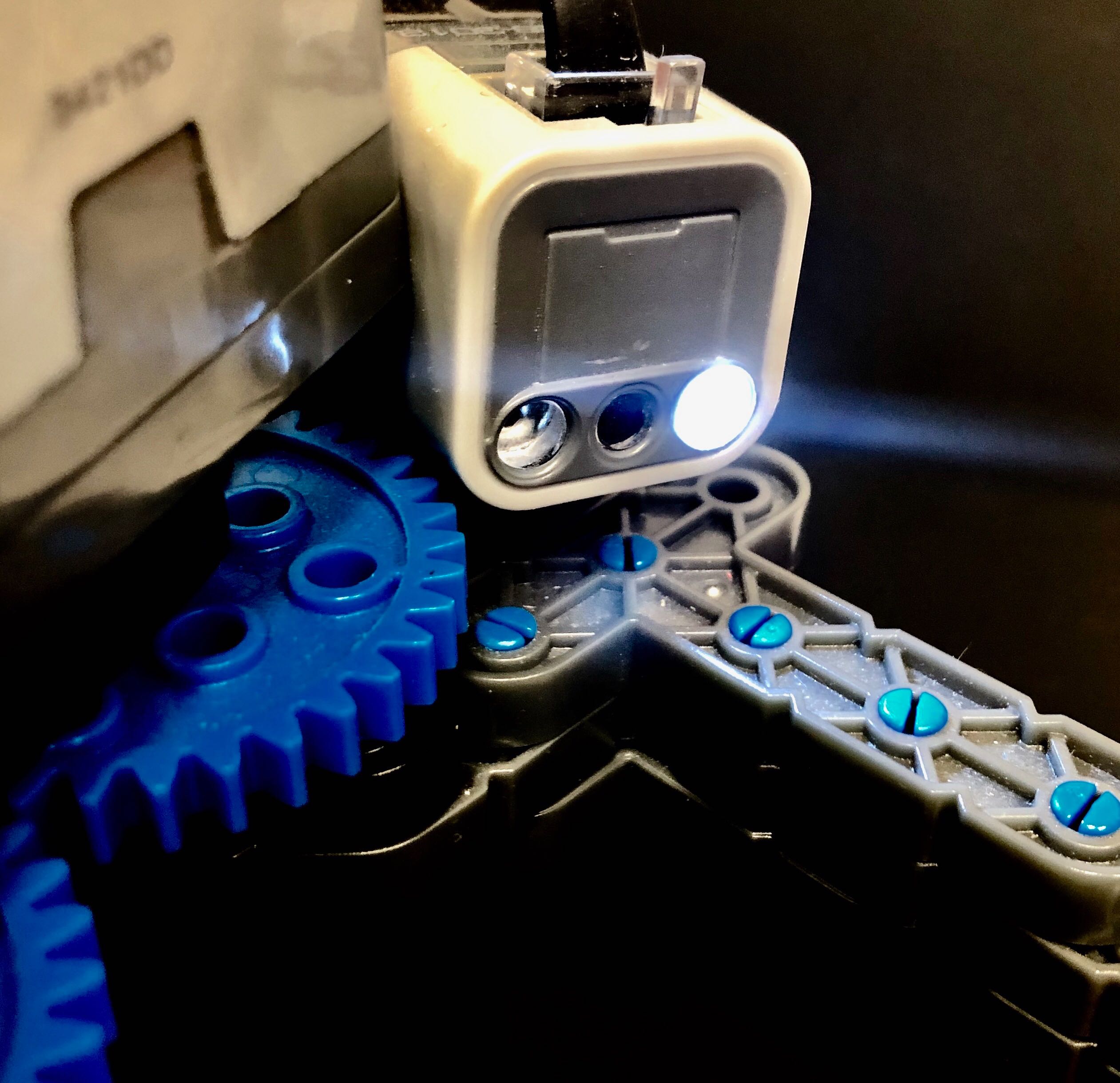

어두운 환경에서 로봇에 부착된 컬러 센서가 보인다. 컬러 센서의 램프가 켜져 주변을 비춥니다.
감지된 밝기 비율이 낮거나 신뢰할 수 없는 경우 컬러 센서의 램프를 켜거나 다음 설정 조명을 사용하여 램프의 밝기 비율을 높일 수 있습니다.

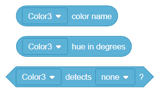

VEXcode IQ 컬러 센서 블록 3개. 첫 번째는 Color3 색상 이름으로 표시되는 블록의 색상입니다. 두 번째는 Color3 색조를 도 단위로 표시하는 색조 블록입니다. 세 번째는 Color3이 아무것도 감지하지 못했습니까?라고 읽는 색상 감지 블록입니다.
컬러 센서는 자신이 보는 색상을 색상 값이나 색조 값으로 보고할 수 있습니다.

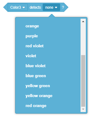

VEXcode IQ Color는 Color3을 읽는 블록을 감지하는데 아무것도 감지하지 못하는 건가요? 블록의 색상 드롭다운 메뉴가 열려 감지할 수 있는 색상 목록이 표시됩니다. 목록에는 주황색, 보라색, 적자색, 보라색, 청자색, 청록색, 연두색, 황주황색, 적주황색이 적혀 있습니다.
색상 값.컬러 센서가 감지할 수 있는 색상은 14가지입니다. 블록 이미지에서 누락된 색상은 빨간색, 녹색, 파란색, 흰색, 노란색입니다.
360도가 색조 값과 어떻게 연관되는지를 보여주는 색조 값 다이어그램. 빨간색은 0도, 초록색은 120도, 파란색은 240도입니다.
색조 값.색조 값은 색상 값과 비슷하지만 숫자로 표현됩니다. 색조 값의 범위는 0~360(도)입니다. 위에 나열된 색상 값에는 고유한 색상 값 범위가 있습니다.

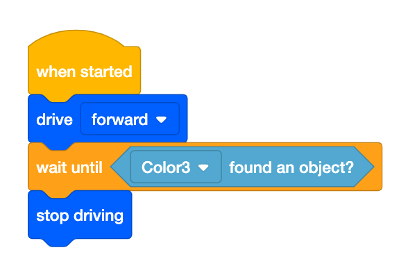

<Found an object> 블록은 조건을 참 또는 거짓으로 보고하는 부울 리포터 블록입니다. <Found an object> 블록과 같은 부울 블록은 다른 블록에 대한 육각형(6면) 입력이 있는 블록 내부에 맞습니다.
<Found an object> 부울 블록은 컬러 센서가 물체를 감지하면 'true', 센서가 감지하지 않으면 'false'이면 'true'를 보고합니다. 부울 블록에 대해 자세히 알아보려면 도움말 또는 블록 모양 및 의미 기사를 참조하세요.
VEXcode IQ는 컬러 센서를 사용하여 객체를 찾을 때까지 전진하는 프로젝트를 차단합니다. 이 프로젝트는 "시작하면 앞으로 주행하고, Color3가 객체를 찾을 때까지 기다린 다음 주행을 멈춥니다."로 시작됩니다.
이 예에서는 <Found an object> 블록을 사용하여 [Wait Until] 블록과 함께 근접성을 감지하여 물체가 감지될 때까지 로봇이 전진하도록 합니다.

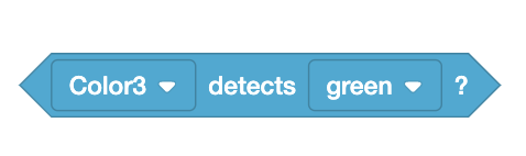

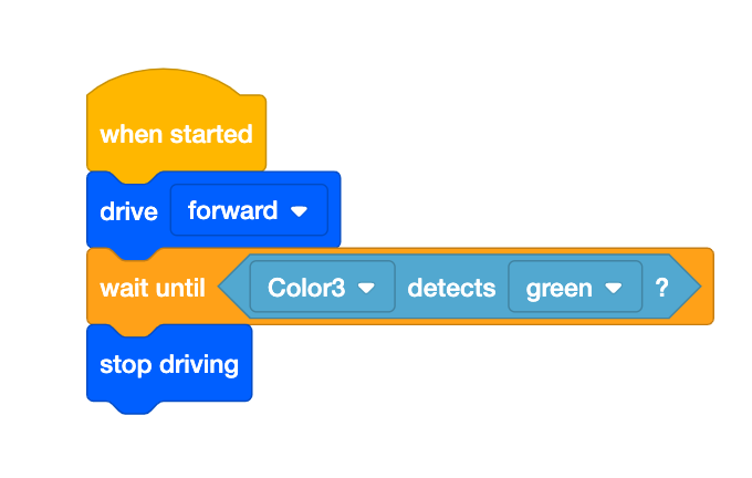

VEXcode IQ Color는 Color3가 녹색을 감지한다는 블록을 감지합니까?
<Color detects> 블록은 조건을 참 또는 거짓으로 보고하는 부울 리포터 블록이기도 합니다. <Color detects> 블록은 색상 센서가 선택한 색상을 감지하면 'true', 센서가 다른 색상을 감지하면 'false'인 경우 'true'를 보고합니다. 부울 블록에 대해 자세히 알아보려면 도움말 또는 블록 모양 및 의미 기사를 참조하세요.
VEXcode IQ는 색상 센서를 사용하여 녹색을 감지할 때까지 앞으로 주행하는 프로젝트를 차단합니다. 이 프로젝트에서는 "시작하면 앞으로 주행하고, Color3가 녹색을 감지할 때까지 기다린 다음 주행을 멈춥니다"라고 설명합니다.
이 예에서는 <Color detects> 블록을 [Wait Until] 블록과 함께 사용하여 컬러 센서가 녹색 물체를 감지할 때까지 로봇이 전진하도록 합니다. 그러면 로봇은 운전을 멈춥니다. 이는 위의 첫 번째 비디오에 설명되어 있습니다.

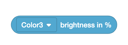

Color3의 밝기를 %로 읽는 블록의 VEXcode IQ 밝기입니다.
(밝기) 블록은 컬러 센서가 감지한 빛의 양을 보고합니다. 원형 공백이 있는 다른 블록 내부에 사용되는 리포터 블록입니다.
(밝기) 블록은 0% ~ 100% 범위를 보고합니다.

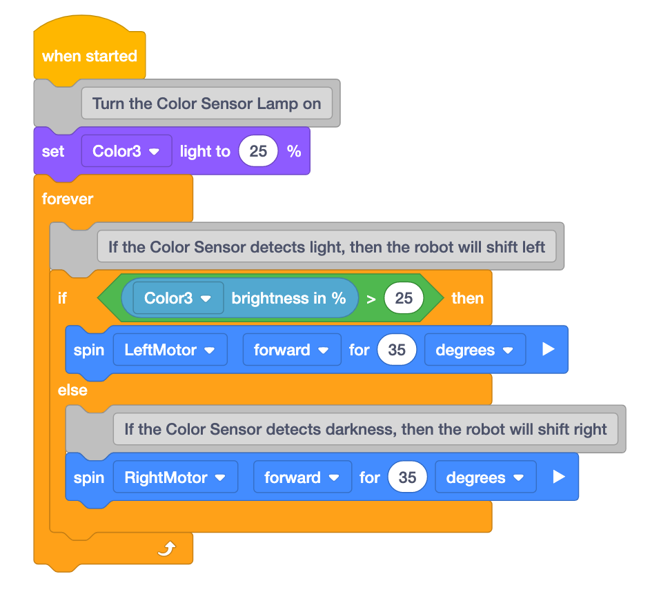

VEXcode IQ 블록 프로젝트는 아래쪽을 향한 컬러 센서를 사용하여 표시된 선을 따라갑니다. 이 프로젝트는 시작할 때 Color3 조명을 25%로 설정합니다. 다음으로, Color3의 밝기(%)가 25보다 크면 LeftMotor를 35도 앞으로 돌리고, 그렇지 않으면 RightMotor를 35도 앞으로 돌립니다.
이 예에서는 위의 두 번째 비디오에서 볼 수 있듯이 (밝기) 블록을 사용하여 로봇이 선을 감지하고 따라가도록 합니다.

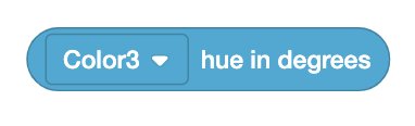

Color3 색조를 각도 단위로 읽는 블록의 VEXcode IQ 색조입니다.
(색조) 블록은 컬러 센서가 감지한 색상의 색조를 보고합니다. 원형 공백이 있는 다른 블록 내부에 사용되는 리포터 블록입니다.
(밝기) 블록은 0 ~ 360 범위를 보고합니다.

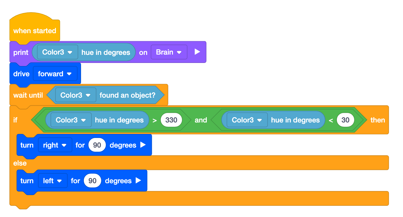

VEXcode IQ는 광학 센서를 사용하여 물체에 도달할 때까지 전진한 다음 빨간색이면 오른쪽으로, 빨간색이 아니면 왼쪽으로 회전하는 프로젝트를 차단합니다. 이 프로젝트는 시작할 때 Brain에 Color3 색조를 각도로 인쇄하고 진행한 다음 Color3가 객체를 찾을 때까지 기다립니다. Color3 색조가 330보다 크고 30보다 작으면 오른쪽으로 90도 회전하고, 그렇지 않으면 왼쪽으로 90도 회전합니다.
이 예에서 (Hue of) 블록은 로봇이 빨간색에 해당하는 색상 값의 범위를 확인하고 해당 값이 센서에 의해 감지되면 오른쪽으로 90도 회전하는 데 사용됩니다. 다른 색조 값이 감지되면 로봇은 왼쪽으로 90도 회전합니다.
(색조) 블록은 주변 조명 조건이 일치하지 않을 수 있는 경우 로봇이 특정 색상을 감지해야 할 때 유용할 수 있습니다.

color_3.set_light(25, PERCENT)
    while True:
        if color_3.brightness() > 25:
            # 컬러 센서가 빛을 감지하면 로봇은 왼쪽으로 이동합니다.
            LeftMotor.spin_for(FORWARD, 35, DEGREES)
        else:
            # 컬러 센서가 어둠을 감지하면 로봇은 오른쪽으로 이동합니다.
            RightMotor.spin_for(FORWARD, 35, DEGREES)
        wait(20, MSEC)
이 예에서는 위의 두 번째 비디오에서 볼 수 있듯이 color.brightness 명령을 사용하여 로봇이 선을 감지하고 따라가도록 합니다.
