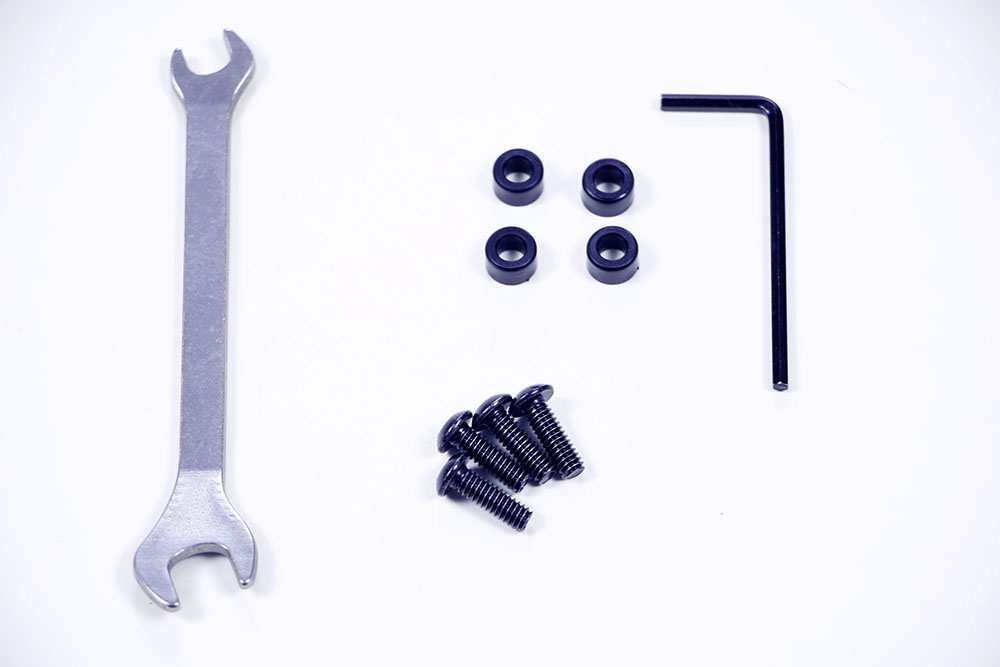

아래에 나열된 렌치, 육각 렌치, 나사 및 플라스틱 스페이서.
  • 필요할 것이예요:
    • (1) V5 로봇 브레인(표시되지 않음)
    • (4) 4.6mm 플라스틱 스페이서
    • (4) #8-32 x 1/2” 나사
    • (1) 3/32인치 육각 키
    • (1) 11/32인치 렌치
    • (1) VEX EDR Clawbot 구축(표시되지 않음)
  • V5 로봇 브레인과 배선을 확인하려면 V5 로봇 배터리도 필요합니다.
  • 계속하기 전에 렌치와 육각 키를 사용하여 로봇에서 VEX ARM® Cortex® 기반 마이크로컨트롤러를 제거하세요.

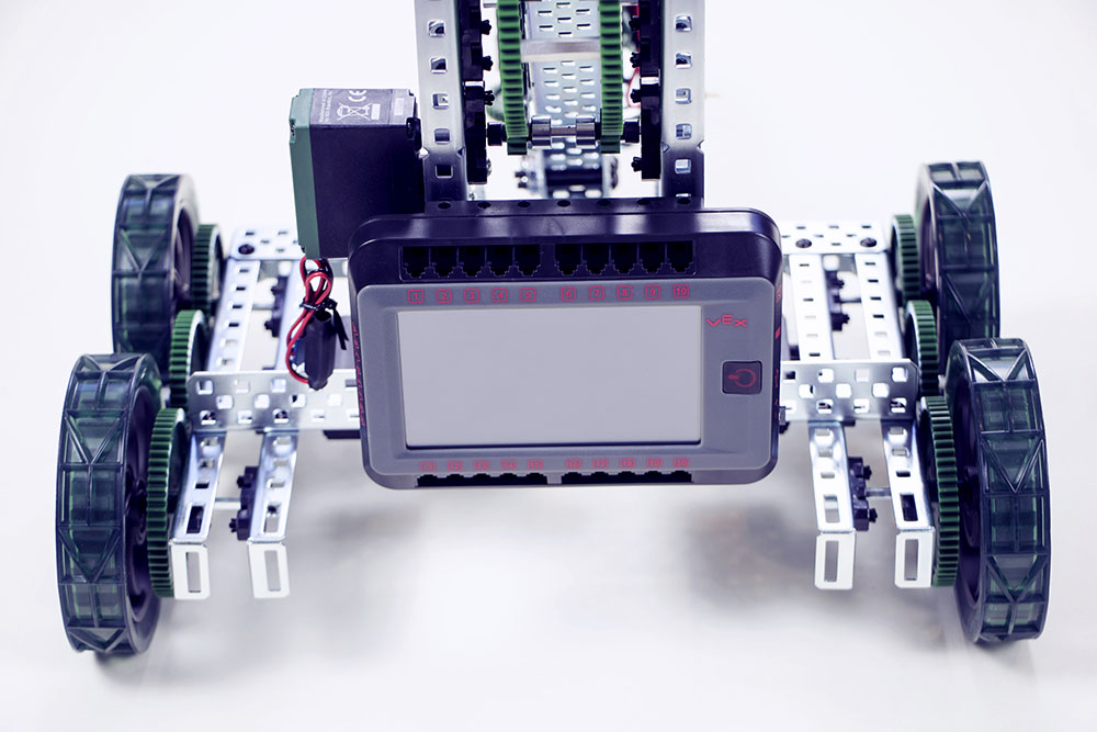

2단계: V5 로봇 두뇌의 위치를 ​​조정합니다.
아래 설명된 바와 같이 두뇌는 클로봇의 뒷부분, 바퀴 사이에 부착되어 있습니다.
  • Clawbot 팔을 위한 벽 구조의 하단 뒷면에 뇌를 위한 충분한 공간이 있는지 확인하십시오.
  • 벽 바닥에서 네 번째와 일곱 번째 구멍을 사용하여 뇌를 장착합니다.
3단계: V5 로봇 두뇌를 고정합니다.
로봇의 두뇌는 배터리 반대편, 클로봇 뒷면에 나사와 스페이서를 이용해 고정되어 있습니다.
  • V5 Robot Brain과 벽 구조 사이 바닥에서 위쪽으로 네 번째 및 일곱 번째 구멍에 4개의 4.6mm 플라스틱 스페이서를 사용하여 Clawbot의 나사 및 기타 구성 요소를 위한 공간을 제공합니다.
  • 4개의 #8-32 나사를 사용하여 스페이서의 나사산 구멍을 통해 V5 Robot Brain을 Clawbot의 구조에 고정합니다.
