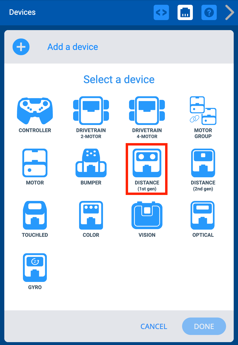

VEXcode IQ에서 거리 센서를 장치로 추가하기
장치 추가 버튼을 선택한 후의 VEXcode IQ 장치 메뉴입니다. 거리(1세대) 옵션이 강조 표시됩니다.
VEXcode IQ에서 거리 센서를 코딩하려면 먼저 거리 센서를 구성해야 합니다. VEXcode IQ에서 센서를 구성하는 방법에 대해 자세히 알아보려면 이 기사를 확인하세요.

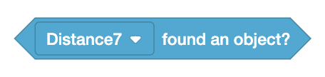

VEXcode IQ Object가 Distance7을 읽는 블록을 찾았나요? 객체를 찾았나요?
<Object found> 블록은 조건을 참 또는 거짓으로 보고하는 부울 리포터 블록입니다. <Object found> 블록과 같은 부울 블록은 다른 블록에 대한 육각형(6면) 입력이 있는 블록 내부에 맞습니다.
<Object found> 부울 블록은 센서가 물체를 감지하면 'true'를 보고하고 센서가 감지하지 않으면 'false'를 보고합니다. 부울 블록에 대해 자세히 알아보려면 도움말 또는 블록 모양 및 의미 기사를 참조하세요.
VEXcode IQ는 거리 센서를 사용하여 물체를 찾을 때까지 앞으로 주행하는 프로젝트를 차단합니다. 이 프로젝트는 "시작하면 앞으로 주행하고 Distance7이 물체를 찾을 때까지 기다린 후 주행을 멈춥니다."로 시작됩니다.
이 예에서는 거리 센서가 물체를 감지할 때까지 로봇이 전진하도록 하기 위해 <Object found> 블록을 [Wait Until] 블록과 함께 사용합니다. 센서가 물체를 감지하면 위 이미지와 같이 로봇이 주행을 멈춥니다.

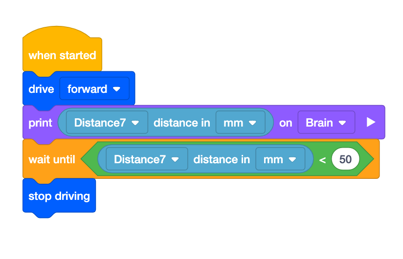

VEXcode IQ는 거리 센서를 사용하여 거리가 50mm 미만이 될 때까지 앞으로 주행하는 프로젝트를 차단합니다. 이 프로젝트는 "시작할 때 전진하고, Brain에 Distance7 거리(mm)를 인쇄하고, Distance7 거리(mm)가 50보다 작아질 때까지 기다린 후 주행을 멈춥니다."로 시작됩니다.
이 예제에서는 (Distance from) 블록을 [인쇄] 블록과 함께 사용하여 거리 센서와 물체 사이의 거리를 뇌 화면에 표시합니다. (거리) 블록은 {Wait until} 블록 내부에 있는 <Less than> 블록 내부에도 표시됩니다. 이렇게 하면 거리 센서가 50mm 미만 떨어진 물체를 감지할 때까지 로봇이 주행한 다음 주행을 중지합니다. 이는 위의 첫 번째 비디오에 나와 있습니다.
