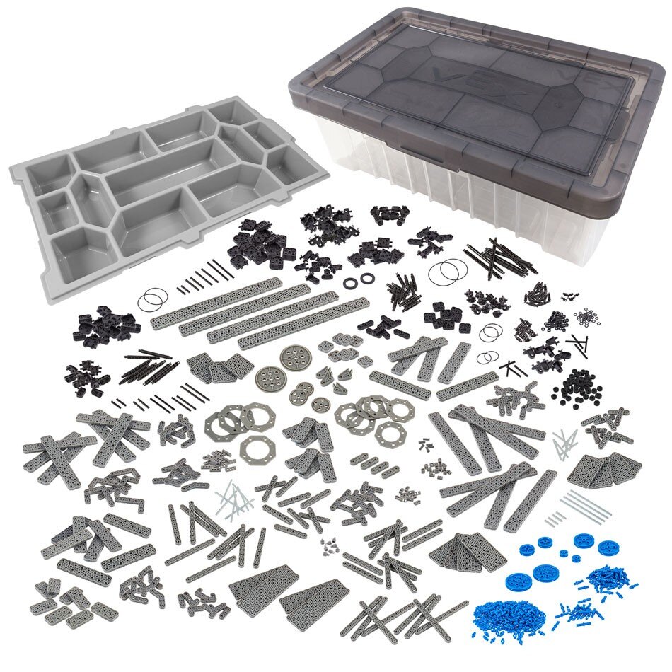

VEX IQ 슈퍼 키트 VEX IQ 재단 애드온 키트 VEX IQ 대회 애드온 키트
유사한 조각으로 그룹화하여 표시된 VEX IQ 슈퍼 키트의 제품 이미지입니다. 내용물에는 보관함, 물품 정리용 트레이, 전자제품, 지지대, 장비 등이 들어 있습니다. 유사한 조각으로 그룹화하여 표시된 VEX IQ Foundation 추가 키트의 제품 이미지입니다. 내용물에는 보관함, 물품 정리용 트레이, 지지대, 장비 등이 들어 있습니다. 유사한 조각으로 그룹화하여 구성품을 표시한 VEX IQ 경쟁용 추가 키트의 제품 이미지입니다. 내용물에는 스마트 모터 2개, 기어, 탱크 트레드 등이 더 포함되어 있습니다.

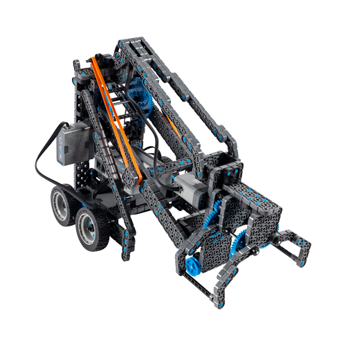

VEX IQ 슈퍼 키트에는 Clawbot IQ를 구축하기에 충분한 부품이 포함되어 있습니다. 클로봇 IQ는 교실에서 사용하기에 적합한 VEX IQ 표준 준수 랩 과 완벽하게 호환됩니다.

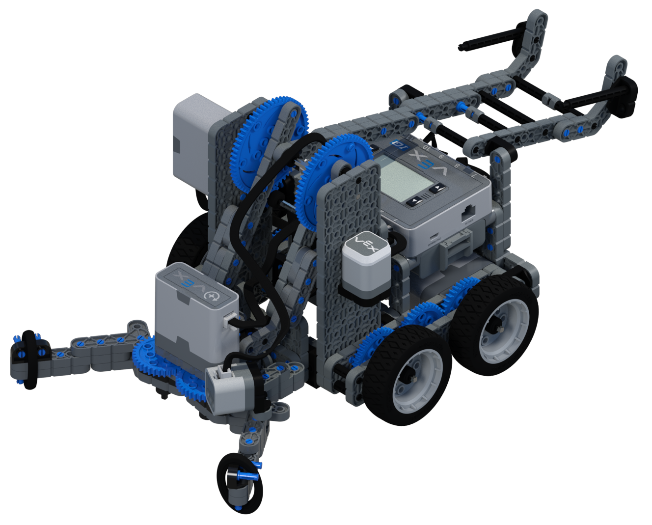

매년 VEX 세계 선수권 대회 초등/중등부 부문에서는 다음 해에 출시될 새로운 VEX IQ 로봇 경진대회 게임이 전 세계 로봇 팀들을 위해 공개됩니다. 게임 출시 직후, VEX는 빌드 페이지에 히어로 로봇 빌드를 제공합니다. Hero Robot은 VEX IQ Super Kit에 포함된 부품으로 조립되도록 설계되었습니다. VEX IQ 로봇 경진대회의 목적은 참가팀이 자신만의 맞춤형 로봇을 설계, 조립 및 프로그래밍하는 것입니다. 그러나 Hero Robot 빌드는 새로운 팀에게 게임 분석, 게임 규칙, 조립 및 동맹 파트너와 협력하는 방법을 배울 수 있는 출발점을 제공합니다.
VEX IQ 클로봇 VEX IQ 히어로 로봇 - "클러치"
VEX IQ 클로봇 빌드의 각도별 보기. VEX IQ Hero 로봇 클러치 빌드의 각도별 보기.
VEX IQ 슈퍼 키트에는 각 VEX IQ 전자, 구조 및 모션 제품 라인의 주요 구성 요소가 포함되어 있습니다.

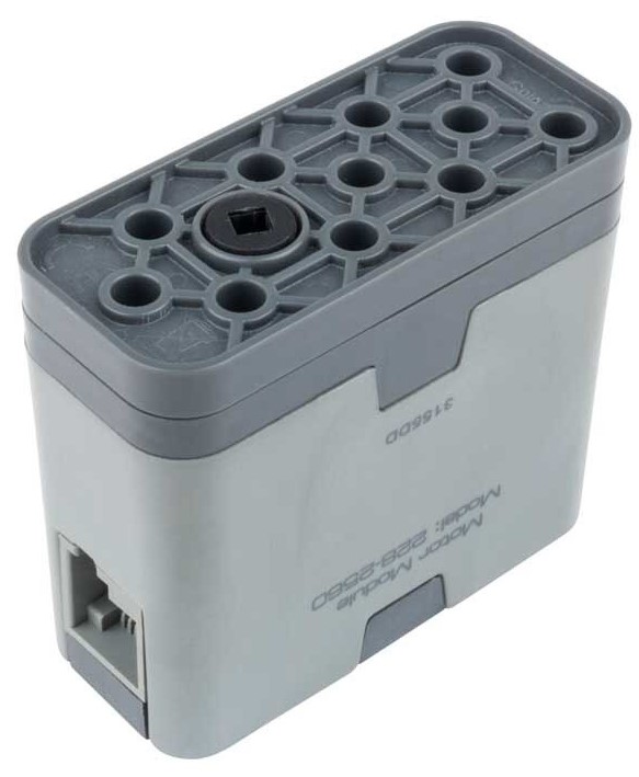

스마트 모터: VEX IQ 스타터 키트에는 4개의 스마트 모터가 함께 제공됩니다. 이러한 모터는 로봇 어셈블리를 이동하기 위해 시스템의 사각형 샤프트를 회전시키는 물리적 연결을 제공하는 사각형 허브를 구동할 뿐만 아니라 샤프트 회전, 회전 속도 및 전류 소모를 측정하는 내부 센서가 있기 때문에 정말 스마트합니다.
로봇 뇌 VEX IQ 컨트롤러 스마트 모터
VEX IQ(1세대) 로봇 두뇌 조각. VEX IQ(1세대) 컨트롤러. VEX IQ 스마트 모터 부품.

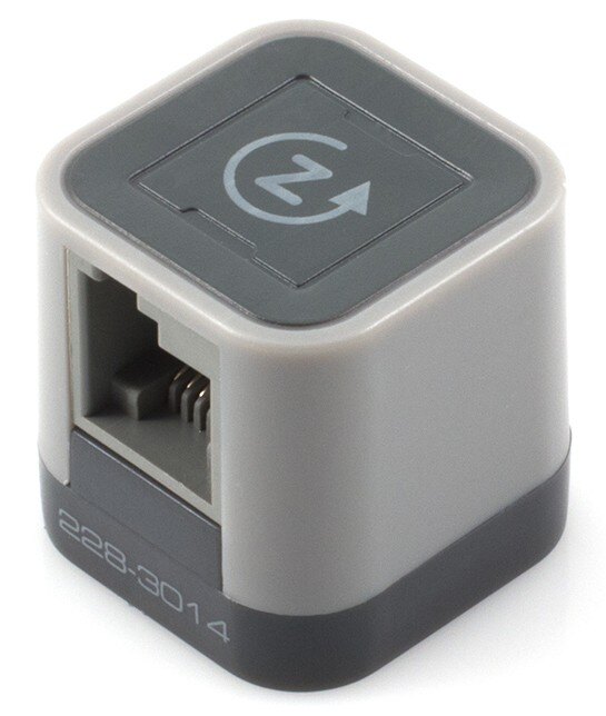

센서: VEX IQ 시스템을 강력한 로봇 시스템으로 만드는 또 다른 특징은 품질과 다양한 센서입니다. 각 센서에는 편리한 장착 구멍이 있어 로봇 설계에 쉽게 통합될 수 있습니다. 이러한 센서에는 다음이 포함됩니다.
  • 자이로 센서 로봇이 회전 방향을 변경했는지와 로봇이 변경하는 속도를 측정할 수 있습니다. 이는 정확한 회전을 실행하고 로봇이 기울어지는 시기를 감지하거나 로봇이 직선으로 주행하는지 확인하는 피드백 시스템으로 유용합니다.

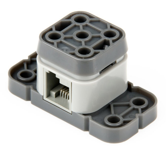

  • 범퍼 스위치 은 밀어서 스위치 상태를 변경할 수 있는 스프링 장착 범퍼가 있는 단일 디지털 스위치입니다. 범퍼에는 장착 구멍이 있어 추가 어셈블리를 추가할 수 있습니다. 이 센서는 로봇의 동작 변경과 같은 다양한 애플리케이션에 사용될 수 있습니다. 예를 들어, 팔은 아래쪽으로 움직이면서 범퍼를 누르고 팔 모터에 정지 신호를 보낼 수 있습니다.

자이로 범퍼 터치 LED 거리 색상
VEX IQ 자이로 센서 조각. VEX IQ 범퍼 센서 조각. VEX IQ 터치 LED 센서 조각. VEX IQ 거리 센서 조각. VEX IQ 컬러 센서 조각.
