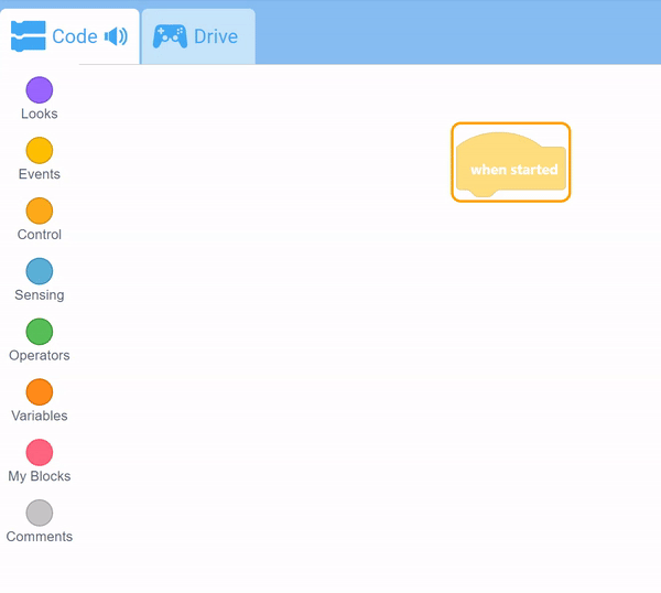

키보드 탐색 활성화
3개의 모자 블록이 있는 VEXcode GO 프로젝트. 시작시 블록이 위쪽에 있고, 그 아래에 타이머 블록과 수신시 블록이 있습니다. 키보드 탐색이 활성화되면 가장 위의 시작시 블록에 강조 상자가 나타납니다.
키보드 탐색을 활성화하려면 shift + control + k키를 동시에 누르세요. 키보드 탐색이 활성화된 경우 작업 공간에서 가장 높은 블록이 강조 표시됩니다.
키보드 탐색을 비활성화하려면 shift + control + k다시 누릅니다.

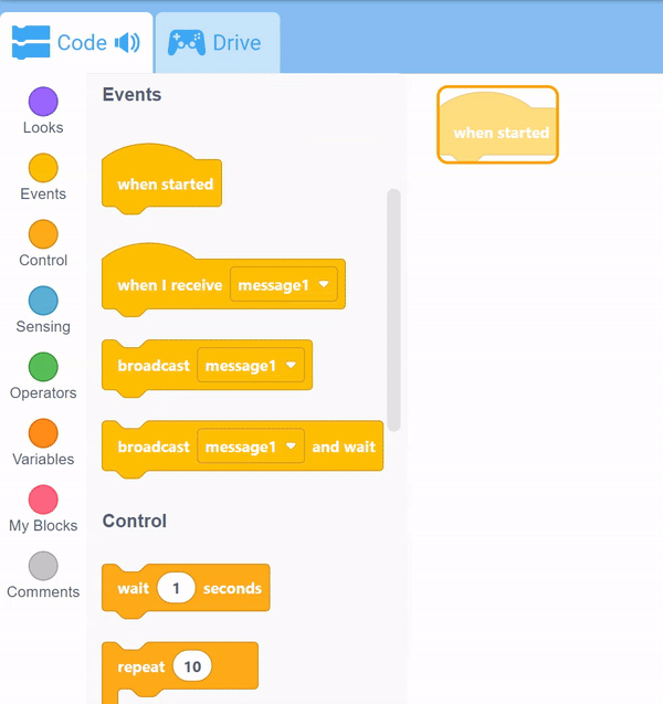

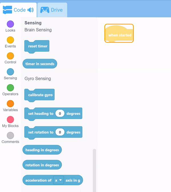

도구 모음에서 블록 추가
키보드 탐색이 활성화되어 있고 최상위 블록이 선택된 VEXcode GO 인터페이스입니다. 도구 상자가 열리고 키보드를 사용하여 각 블록 범주를 스크롤합니다.
1. 키보드에서 T 누른 다음 S 눌러 도구 상자를 엽니다. 도구 상자에서 블록 카테고리를 아래로 스크롤하려면 S 사용하고, 위로 스크롤하려면 W 사용합니다.
VEXcode GO 인터페이스에서 도구 상자를 열고 키보드를 사용하여 각 블록 범주를 스크롤하는 모습입니다.
2. 작업 공간에 추가하려는 블록이 있는 섹션으로 이동합니다.

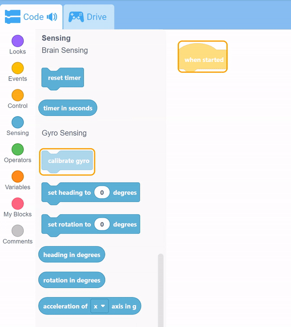

VEXcode GO 인터페이스에서 도구 상자를 열고 키보드를 사용하여 감지 범주의 개별 블록을 스크롤하는 모습입니다.
3. D누른 다음, 원하는 블록에 도달할 때까지 S 를 누르세요.
VEXcode GO 인터페이스에서 도구 상자를 열고 도구 상자 커서를 센싱 범주의 교정 자이로 블록에 놓은 모습입니다. 리턴 키를 누르면 도구 상자가 닫히고 보정 자이로 블록이 코딩 작업 공간에 자체 스택으로 추가됩니다.
4.return 눌러 블록을 작업 공간에 추가하세요.

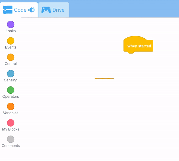

작업 공간에서 블록이 추가되는 위치 변경

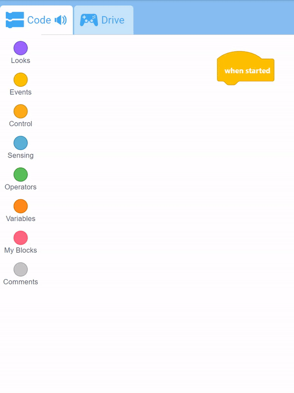

블록이 작업 공간에 추가되는 위치는 다음을 수행하여 변경할 수 있습니다.
작업 공간에서 시작 시 블록이 강조 표시된 VEXcode GO 인터페이스입니다. A 키를 누르면 강조 표시된 상자가 커지면서 스택이 선택되었음을 나타냅니다.
1.A 눌러 스택을 선택하세요.

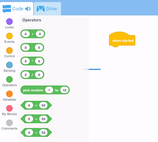

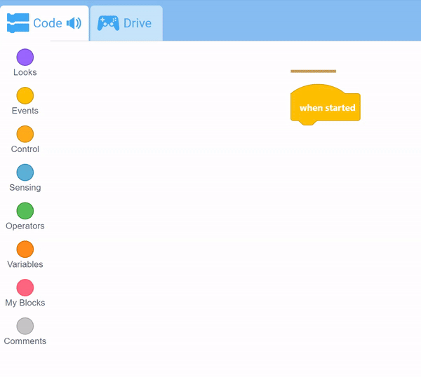

작업 공간에 스택이 선택된 VEXcode GO 인터페이스입니다. A 키를 다시 누르면 스택 위에 노란색 커서 막대가 나타납니다.
2.A 다시 눌러 커서 선택으로 이동하세요.
키보드를 사용하여 작업 공간에서 노란색 커서 막대를 움직이는 VEXcode GO 인터페이스입니다.
3. shift 누른 채로 WASD (WS 위아래로 이동, AD 좌우로 이동)을 사용하여 새 블록을 추가하려는 위치로 커서를 이동합니다.
리턴 키를 누르면 노란색 커서 막대가 파란색으로 바뀌어 위치가 저장되었음을 나타내는 VEXcode GO 인터페이스입니다.
4. 커서의 현재 위치를 저장하려면return 누르세요.
도구 상자가 열리고 특정 블록이 선택된 VEXcode GO 인터페이스입니다. 블록은 작업 공간 커서가 저장된 위치에 추가됩니다.
5. 위의 단계를 사용하여 도구 상자를 스크롤하고 작업 공간에 블록을 추가합니다.

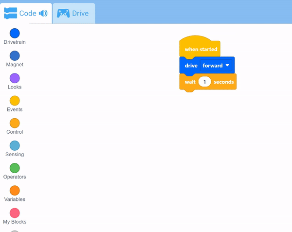

When Started 블록과 Drive 블록으로 구성된 블록 스택을 갖춘 VEXcode GO 인터페이스입니다. 커서 막대는 스택의 맨 아래에 있습니다. 그런 다음 도구 상자를 열어 커서 위치에 추가할 새 블록을 선택합니다. 이 예에서는 Drive 블록 아래에 Wait 블록이 추가되었습니다.
도구 상자에서 첨부 지점을 선택하고 블록을 직접 첨부할 수 있습니다. 위의 단계에 따라 삽입 지점을 표시하세요. 표시한 후 도구 상자의 모든 블록에서 리턴 누르면 해당 지점에 부착됩니다.
When Started 블록, Drive 블록, Wait 블록으로 구성된 블록 스택을 갖춘 VEXcode GO 인터페이스입니다. 커서 막대는 스택의 맨 아래에 있습니다. 도구 상자를 열고 드라이브 헤딩 감지 블록을 추가했지만, 스택의 맨 아래에 부착할 수 없기 때문에 대신 따로 배치했습니다.
선택한 블록이 표시된 연결 지점과 호환되지 않으면 해당 연결 지점이 삭제됩니다. 대신, 블록은 작업 공간의 기본 위치에 추가됩니다.

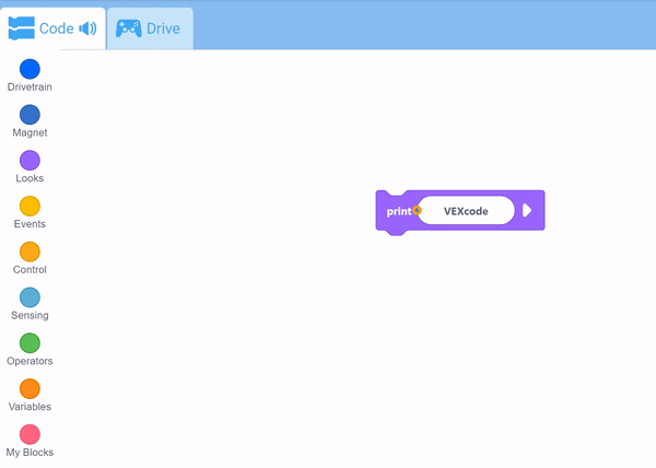

다른 블록 안에 블록 부착
커서 막대는 인쇄 블록 자체를 선택한 다음 해당 블록의 매개변수를 선택하도록 변경됩니다.
1. D 눌러 블록의 매개변수 내부로 이동한 다음S또는W 사용하여 블록의 매개변수를 탐색하며, 블록으로 채우려는 매개변수 옆에 강조 표시된 원이 나타날 때까지 기다립니다.
인쇄 블록의 매개변수를 선택하는 커서는 텍스트 필드에서 멈추고, 리턴 키를 누르면 파란색으로 바뀌어 선택 내용이 저장되었음을 나타냅니다.
2. 리턴 눌러 해당 매개변수를 첨부 지점으로 저장합니다.
인쇄 블록의 텍스트 매개변수가 첨부 지점으로 저장된 후 도구 상자가 열리고 드라이브 제목 블록이 선택된 다음 인쇄 블록에 첨부됩니다.
3. 위의 단계를 사용하여 도구 모음을 탐색하여 매개변수에 삽입할 블록을 선택합니다. 블록에서 리턴 눌러 삽입하세요.
