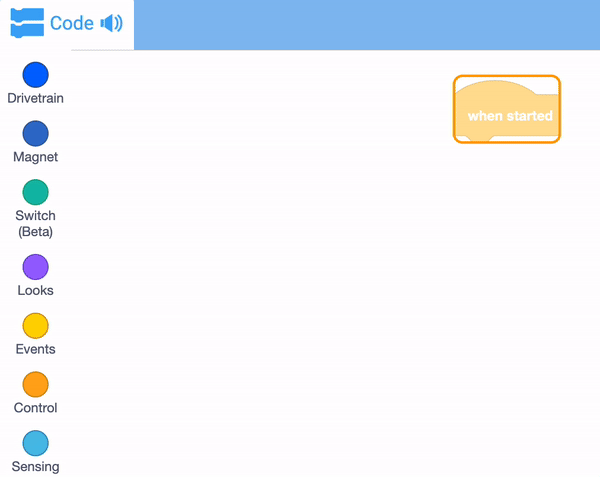

키보드 탐색 활성화
교육적 목적을 위해 다양한 블록 유형과 그 연결을 보여주는 튜토리얼에서 V5 블록을 설명하는 다이어그램입니다.

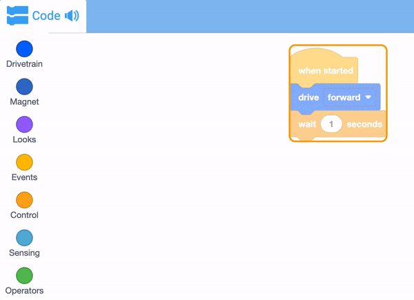

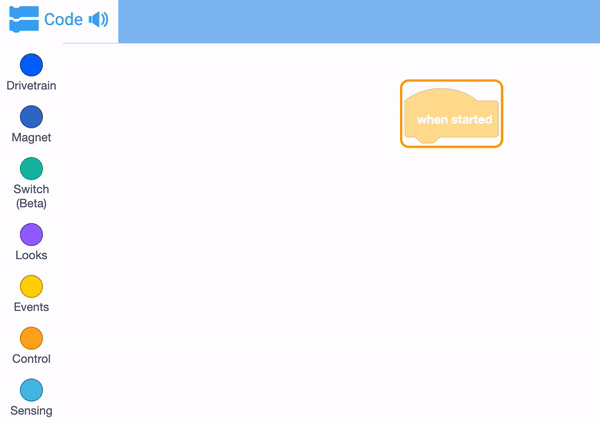

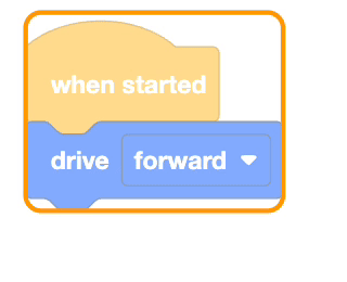

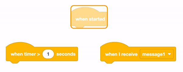

키보드 탐색을 활성화하려면 shift + control + k 키를 동시에 누르세요. 키보드 탐색이 활성화되면 작업 공간에서 가장 높은 블록이 강조 표시됩니다.
키보드 탐색을 비활성화하려면shift + control + k 다시 누르세요.

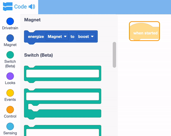

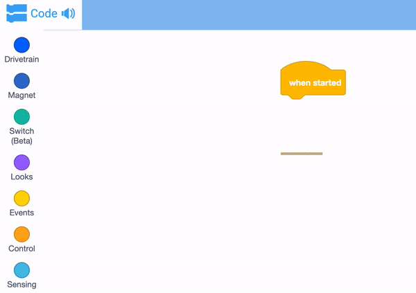

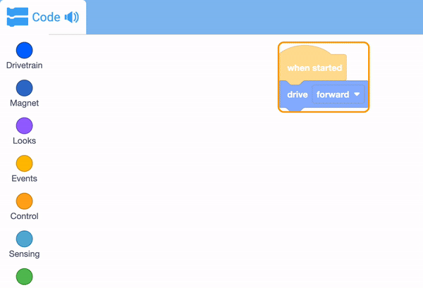

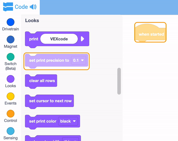

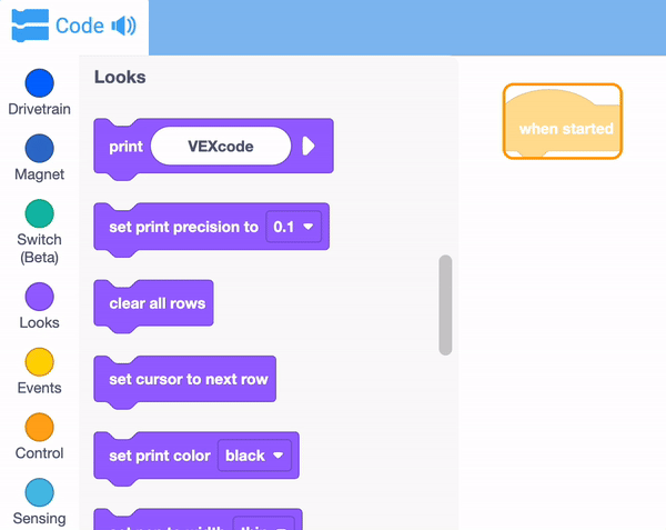

1. 키보드에서 T 누른 다음 S 눌러 도구 상자를 엽니다. 도구 상자에서 블록 카테고리를 아래로 스크롤하려면 S 사용하고, 위로 스크롤하려면 W 사용합니다.
로봇 튜토리얼에 사용되는 다양한 V5 블록을 보여주는 다이어그램으로, 교육 목적으로 구성과 연결을 보여줍니다.
2. 작업 공간에 추가하려는 블록이 있는 섹션으로 이동합니다.
프로그래밍 튜토리얼에 사용되는 다양한 V5 블록을 보여주는 다이어그램으로, 교육 목적으로 각 블록의 기능과 연결을 보여줍니다.
3. D누른 다음, 원하는 블록에 도달할 때까지 S 누르세요.
로봇공학에 사용되는 다양한 V5 블록을 보여주는 다이어그램으로, 튜토리얼 형식으로 각 블록의 기능과 연결을 보여줍니다.
4. return 눌러 블록을 작업 공간에 추가하세요.

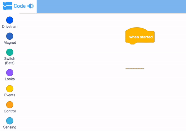

스택에 블록 부착
V5 카테고리 설명의 블록 튜토리얼의 일부로, 로봇공학에 사용되는 다양한 V5 블록을 보여주는 다이어그램으로, 블록 간의 연결과 기능을 보여줍니다.

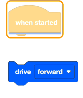

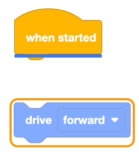

1. D 을 눌러 스택으로 이동하세요.
V5 로봇의 다양한 블록 유형을 보여주는 다이어그램으로, 블록 튜토리얼 섹션에서 교육 목적으로 해당 블록의 기능과 연결을 보여줍니다.
2. 원하는 부착 지점에 도달할 때까지 블록을 위아래로 이동하려면 WS 를 누르세요. 리턴 눌러 첨부 지점을 저장합니다.
스택에 파란색 선이 나타나 첨부 지점이 저장된 위치를 보여줍니다.
V5 카테고리 블록 튜토리얼을 설명하는 다이어그램으로, VEX 로봇 프로그래밍에서 다양한 블록 유형과 그 기능을 보여줍니다.
3. 블록 선택으로 돌아가려면 A 누르세요.
프로그래밍 튜토리얼을 위한 V5 블록을 설명하는 다이어그램으로, 다양한 블록 유형과 그 연결을 특징으로 하며, 사용자가 블록 기반 코딩 개념을 이해하도록 돕도록 설계되었습니다.

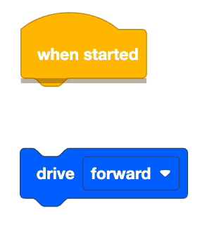

4. WS 를 사용하여 첨부하려는 블록으로 이동합니다.
로봇 공학 튜토리얼에 사용되는 V5 블록의 그림으로, 다양한 블록 유형과 프로그래밍 작업을 위한 연결 방식을 보여줍니다.
5. i 을 눌러 블록을 부착하세요.
로봇 프로그래밍에 사용되는 다양한 V5 블록을 보여주는 다이어그램으로, 튜토리얼 형식으로 각 블록의 기능과 연결을 보여줌으로써 V5 카테고리 설명에 대한 이해를 높입니다.
도구 상자에서 첨부 지점을 선택하고 블록을 직접 첨부할 수 있습니다. 위의 단계에 따라 삽입 지점을 표시하세요. 표시한 후 도구 상자의 모든 블록에서 리턴 누르면 해당 지점에 부착됩니다.

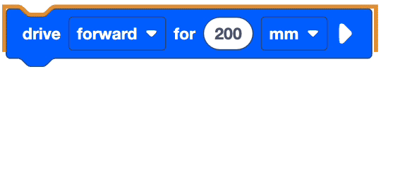

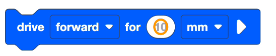

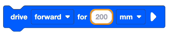

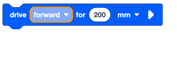

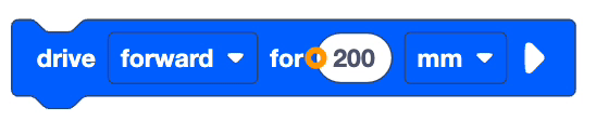

1. D 눌러 블록에 들어가 첫 번째 매개변수에 접근합니다.
V5 로봇 튜토리얼에서 사용되는 다양한 블록을 보여주는 다이어그램으로, V5 로봇 시스템을 이용한 프로그래밍과 구축에 대한 이해를 높이기 위해 각 블록의 기능과 연결을 보여줍니다.
2. WS 를 사용하여 블록의 매개변수를 탐색하세요.
로봇 튜토리얼에 사용되는 다양한 V5 블록을 보여주는 다이어그램으로, 다양한 블록 유형과 그 기능을 명확하고 체계적인 레이아웃으로 보여줍니다.

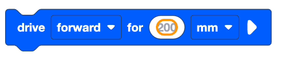

1. 블록 내부의 텍스트를 편집하려면 텍스트 필드 왼쪽에 있는 원형 강조 표시로 이동합니다.
V5 로봇 튜토리얼에 사용되는 다양한 블록을 설명하는 다이어그램으로, 교육적 목적을 위해 각 블록의 기능과 연결을 보여줍니다.
2.D 눌러 텍스트 필드 매개변수 내부로 들어가세요.
로봇공학에 사용되는 다양한 V5 블록을 보여주는 다이어그램으로, 블록 프로그래밍을 더 잘 이해할 수 있도록 튜토리얼 형식으로 각 블록의 기능과 연결을 보여줍니다.
3.S 눌러 텍스트 필드를 선택하세요.
로봇 튜토리얼에 사용되는 V5 블록의 일러스트레이션으로, 다양한 블록 유형과 프로그래밍을 위한 연결 방식을 보여주며, 사용자가 VEX 로봇을 위한 블록 기반 코딩을 이해하는 데 도움을 주기 위해 고안되었습니다.
4.D 을 눌러 텍스트를 선택하세요.
로봇 튜토리얼에 사용되는 V5 블록을 보여주는 다이어그램으로, 다양한 블록 유형과 프로그래밍에서의 기능을 보여주며, V5 카테고리 설명 섹션과 관련이 있습니다.
5. 필드에 입력을 시작하려면 return 누르세요. 작업이 끝나면esc 눌러 텍스트 필드의 선택을 해제하세요.
V5 카테고리 설명의 블록 튜토리얼 섹션에 있는 VEX 로봇공학의 V5 블록 구성 요소와 그 기능을 설명하는 다이어그램입니다.
6.A 두 번 눌러 매개변수 선택으로 돌아갑니다.

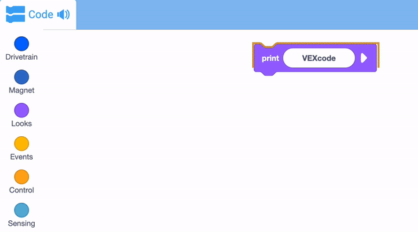

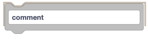

주석 블록 내부의 텍스트 편집
로봇 프로그래밍의 교육적 목적을 위해 V5 블록의 튜토리얼 개념을 설명하고 다양한 블록 유형과 그 연결을 보여주는 다이어그램입니다.

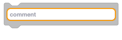

1. 댓글 블록이 들어 있는 스택을 선택한 후 D 눌러 댓글 블록을 선택하세요.
로봇 튜토리얼에 사용되는 다양한 V5 블록을 보여주는 다이어그램으로, 교육 목적으로 각 블록의 기능과 연결을 보여줍니다.
2. D 다시 눌러 댓글 블록의 텍스트 필드를 선택하세요.
V5 카테고리 설명의 블록 튜토리얼 섹션에 있는 V5 로봇의 다양한 블록 유형과 그 기능을 보여주는 다이어그램입니다.
3. 입력을 시작하려면 return 누르고, 입력이 끝나면 esc 를 눌러 작성한 내용을 저장합니다.
참고: return 눌러 주석 블록 내부에 입력하면 이전에 텍스트 필드에 있던 모든 텍스트가 삭제됩니다.

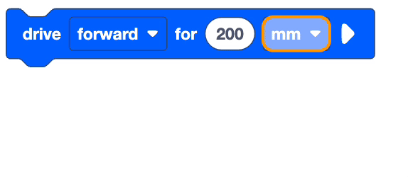

블록 끝에 "기다리지 마세요" 옵션(화살표)이 있는 경우, 블록의 매개변수로 들어가서 강조 표시가 사라질 때까지 매개변수를 탐색하세요. 리턴 을 누르면 "기다리지 않음" 옵션이 활성화됩니다. 리턴 다시 누르면 비활성화됩니다.

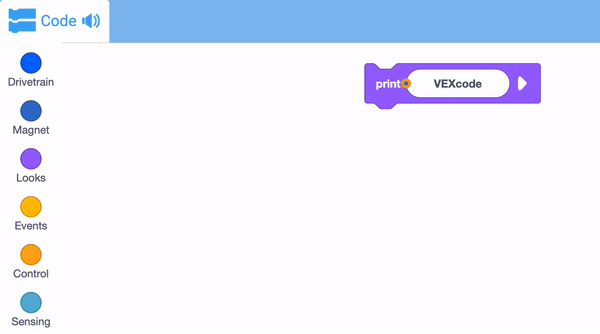

다른 블록 안에 블록 부착

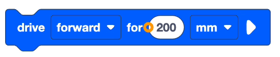

1. D 눌러 블록의 매개변수 내부로 이동한 다음S또는W 을 사용하여 블록의 매개변수를 탐색하며, 블록으로 채우려는 매개변수 옆에 강조 표시된 원이 나타날 때까지 기다립니다.
로봇 튜토리얼에 사용되는 V5 블록을 설명하는 다이어그램으로, 교육적 목적을 위해 다양한 구성 요소와 그 연결을 보여줍니다.
2. 리턴 를 눌러 해당 매개변수를 첨부 지점으로 저장합니다.
V5 프로그래밍 튜토리얼에 사용되는 다양한 블록을 보여주는 다이어그램으로, VEX 로봇 시스템 내에서의 기능과 연결을 보여줍니다.
3. 위의 단계를 사용하여 도구 모음을 탐색하여 매개변수에 삽입할 블록을 선택합니다. 블록에서 리턴 눌러 삽입하세요.

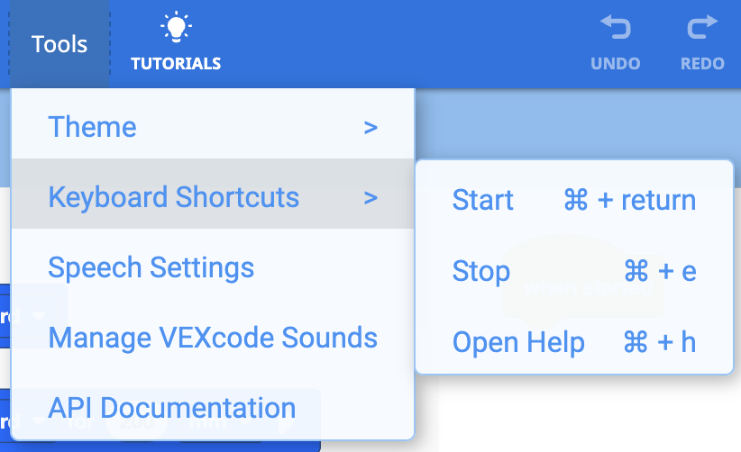

프로젝트 코딩이 완료되면 키보드 단축키를 사용하여 프로젝트를 활성화할 수 있습니다.
  • + return 입력하면 프로젝트가 시작됩니다.
  • + e 실행 중인 프로젝트를 중지합니다.
  • + h 을 누르면 Blocks에 대한 도움말 문서가 열립니다.
