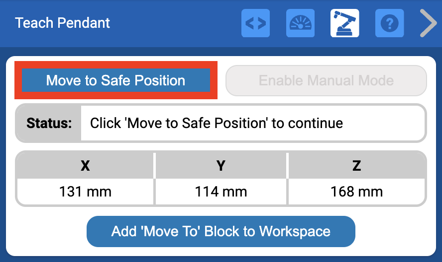

'안전 위치로 이동' 버튼이 강조 표시된 티치 펜던트 메뉴입니다.
티치 펜던트를 사용하려면 안전 위치 로 이동을 선택하세요.
이렇게 하면 6축 암이 "안전한" 위치인 약 (120, 0, 100)으로 이동합니다. 선택하면 티치 펜던트의 기능이 활성화됩니다.

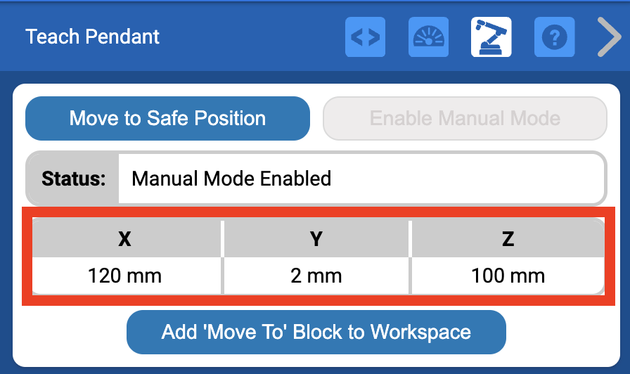

수동 모드 활성화
6축 암을 수동으로 움직이기 전에 티치 펜던트 내에서 수동 모드를 활성화해야 합니다. 수동 모드를 활성화하지 않고 6축 팔을 움직이면 로봇 팔이 손상될 수 있습니다.
수동 모드 활성화 버튼이 강조 표시된 티치 펜던트 메뉴입니다.
티치 펜던트에서 수동 모드 활성화를 선택합니다.
이제 6축 암을 수동으로 움직일 준비가 되었습니다. 수동 모드가 활성화되면 티치 펜던트 내의 다른 기능은 비활성화됩니다.
티치 펜던트 메뉴의 상태 표시줄이 강조 표시되고 "수동 모드 활성화됨"이라고 표시됩니다.
티치 펜던트의 상태 표시줄에도 "수동 모드 활성화됨"이 표시됩니다.
티치 펜던트 대시보드
티치 펜던트 메뉴에서 공구 중심점의 X, Y, Z 좌표가 강조 표시됩니다. 이 예시에서는 120mm, 2mm, 100mm라고 적혀 있습니다.
티치 펜던트 대시보드 6축 암의 도구 중심점(TCP)의 (x, y, z) 좌표를 보여줍니다. 6축 암을 움직이면 실시간으로 업데이트됩니다.
대시보드는 티치 펜던트의 다른 기능을 사용하기 위해 스크롤할 때에도 항상 티치 펜던트의 맨 위에 표시됩니다.

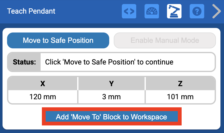

티치 펜던트 메뉴에서 "워크스페이스에 이동 블록 추가" 버튼이 강조 표시됩니다.
'작업 공간에 이동' 블록 추가 버튼을 클릭 6축 암의 현재 좌표를 기반으로 블록으로 이동합니다. 이 기능을 사용하면 원하는 좌표에 대한 사용자 정의 블록을 만들 수 있습니다.
참고: 이 기능은 Blocks 프로젝트에만 제공됩니다.

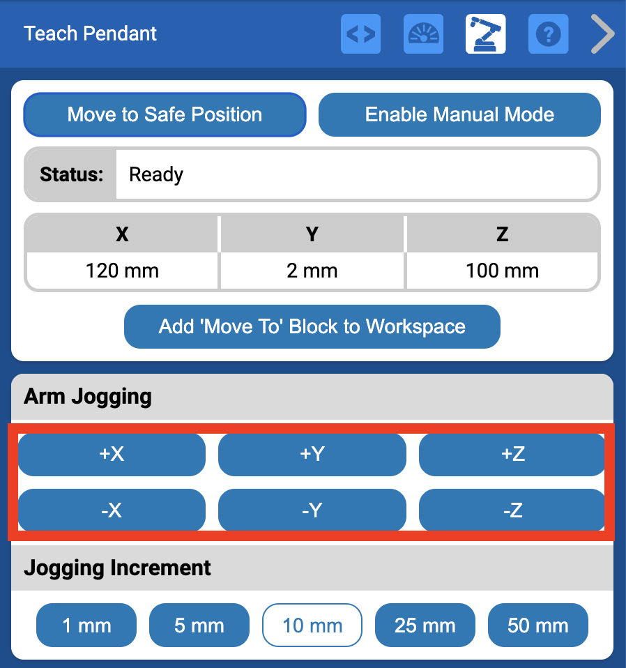

팔 조깅
티치 펜던트 메뉴에서 6가지 암 조깅 옵션이 강조 표시됩니다. 세 축의 양의 방향과 음의 방향을 모두 조절할 수 있는 버튼이 하나 있습니다.
조깅 로봇 팔을 축을 따라 작은 단위로 수동으로 움직이는 것을 말합니다. 실제 응용 프로그램에서와 마찬가지로 티치 펜던트를 사용하여 6축 암을 조깅할 수 있습니다.
X, Y, Z축을 위한 암 조깅 버튼 티치 펜던트 대시보드 아래에 있습니다.
에이. –X 및 + X 버튼은 6축 암을 x축을 따라 음수 및 양수 방향으로 이동합니다.
비. –Y 및 + Y 버튼은 6축 암을 y축을 따라 음수 및 양수 방향으로 이동합니다.
기음. –Z 및 + Z 버튼은 6축 암을 z축을 따라 음수 및 양수 방향으로 이동합니다.

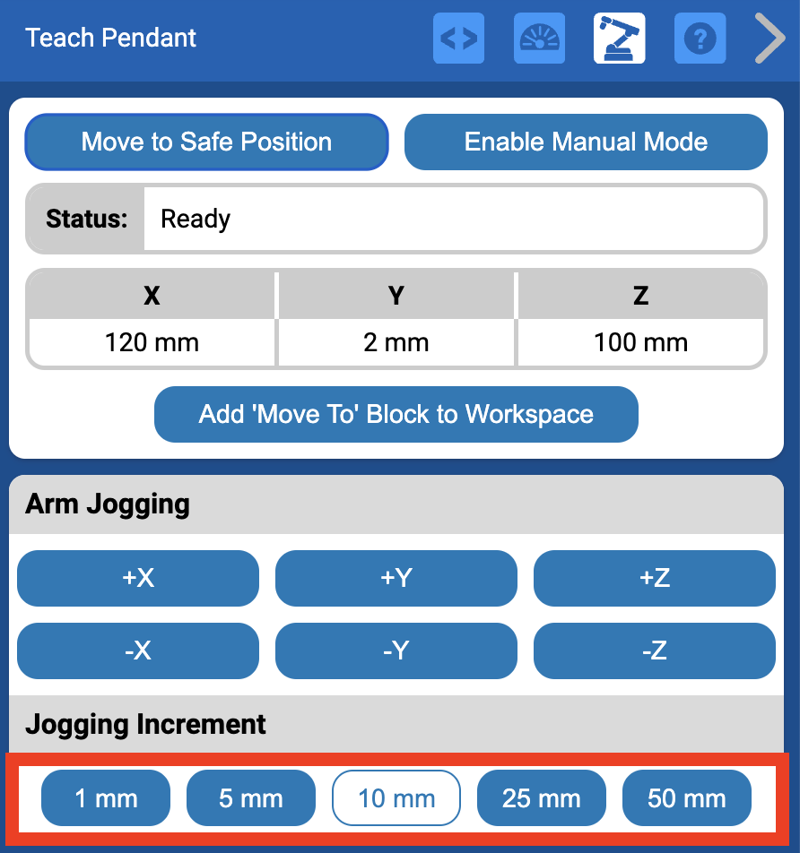

티치 펜던트 메뉴에서 조깅 증분 옵션을 강조 표시하여 각 변경 사항의 크기를 제어할 수 있습니다.
조깅 증가량 변경하여 6축 암이 조깅하는 각 증가 단위 움직임을 늘리거나 줄일 수 있습니다.
기본 증가 단위는 10밀리미터(mm)입니다.

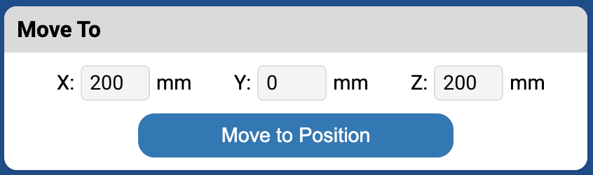

6축 암 이동
티치 펜던트 메뉴의 '이동 위치' 섹션을 사용하여 로봇 팔을 지정된 좌표로 이동할 수 있습니다.
Move To 기능을 사용하면 티치 펜던트를 사용하여 6축 암을 정확한 위치로 이동할 수 있습니다. 6축 암을 이동하려는 좌표 위치의 구체적인 x, y, z 값을 입력하기만 하면 됩니다.

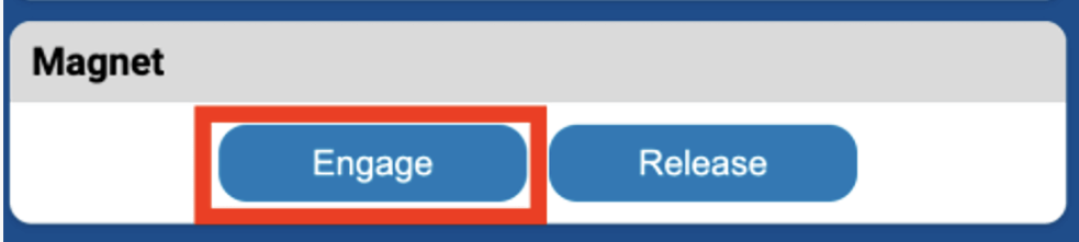

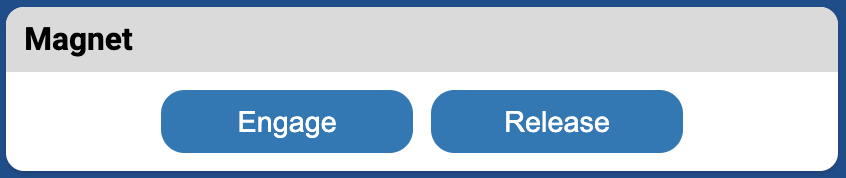

자석 사용하기
자석 섹션이 표시된 티치 펜던트 메뉴에는 '결합'과 '해제'라고 표시된 두 개의 버튼이 있습니다.
자석 섹션을 사용하면 자석 픽업 도구 끝에 있는 자석을 제어할 수 있습니다.
자석 섹션이 표시되고 '활성화' 버튼이 강조 표시된 티치 펜던트 메뉴입니다.
Engage 버튼을 사용하면 자석 픽업 도구를 사용하여 자석 디스크나 큐브를 집을 수 있습니다.

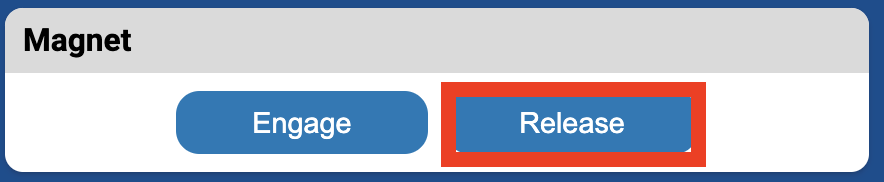

티치 펜던트 메뉴의 자석 섹션이 표시되고 해제 버튼이 강조 표시됩니다.
릴리스 버튼은 자석 픽업 도구를 사용하여 자석 디스크나 큐브를 해제합니다.
