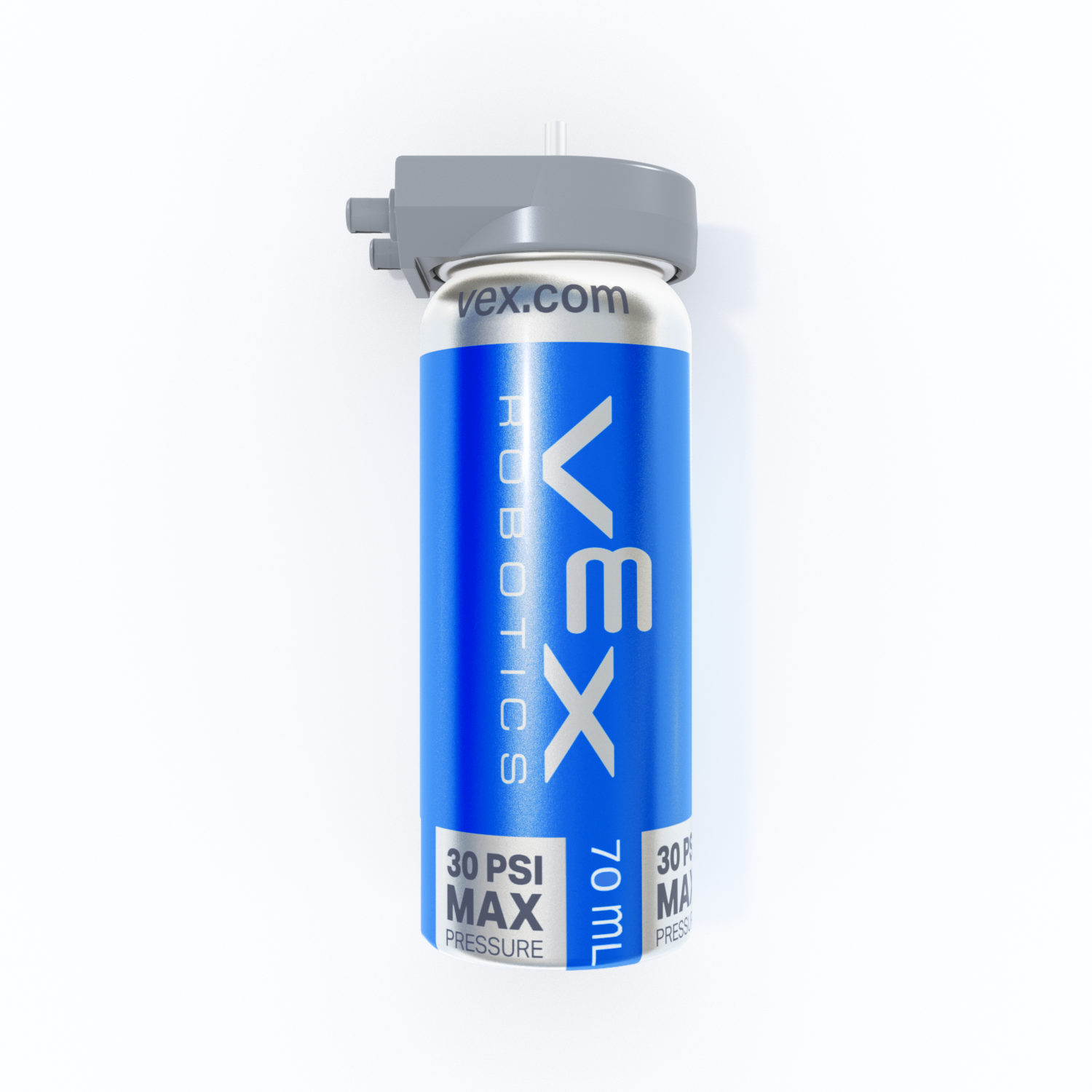

에어탱크 70mL
에어탱크 70mL 제품 이미지.
에어 탱크는 공압 장치의 백업 시스템 역할을 하여 추가 공기를 저장합니다.
공압 시스템(실린더)의 여러 부분이 모두 동시에 공기를 요구하면 에어 탱크가 개입합니다. 이는 공압 펌프에 대한 시스템의 전체 의존도를 줄입니다. 이는 공압 시스템의 일관되고 신뢰할 수 있는 작동을 유지하는 데 중요한 구성 요소입니다.

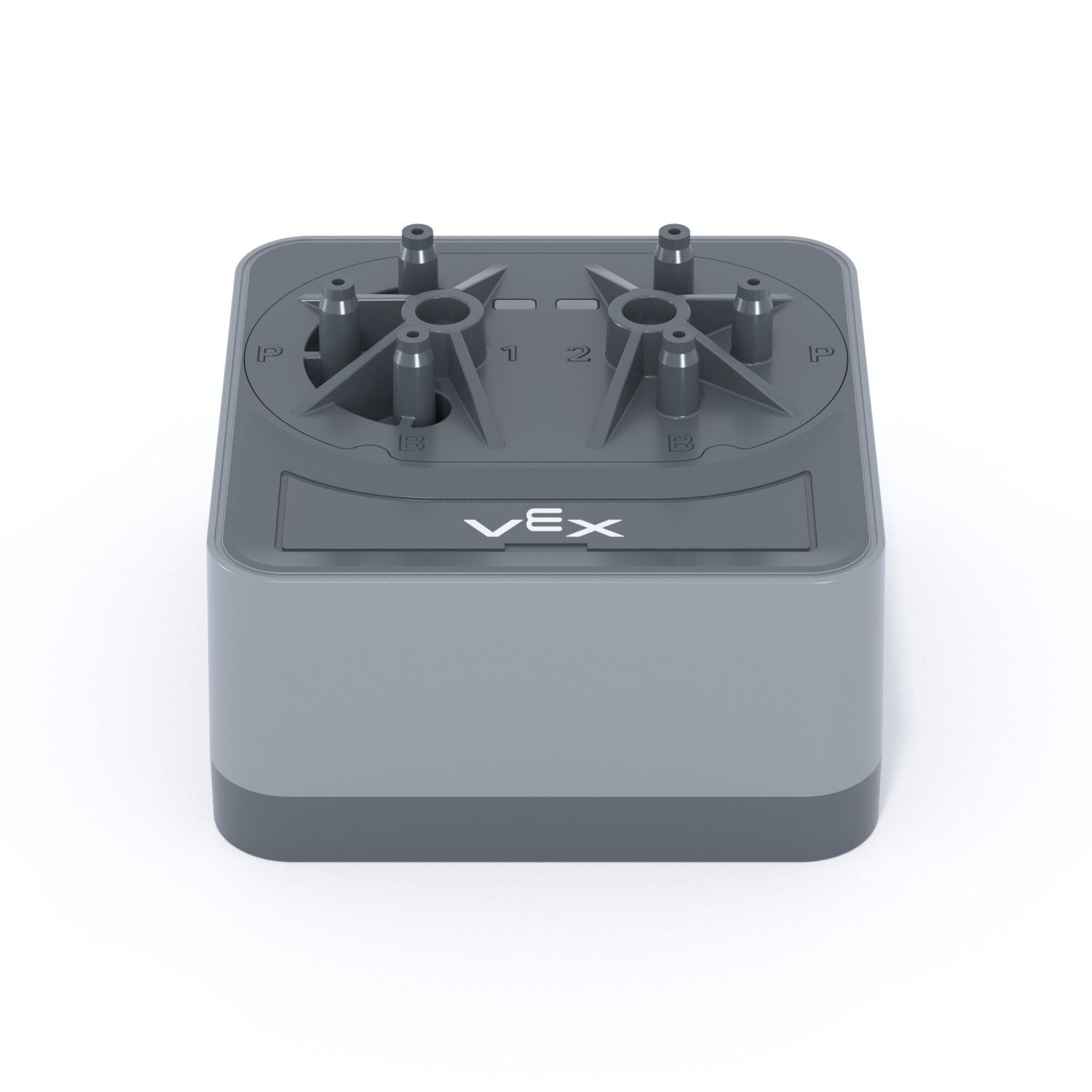

공기 펌프
에어펌프 제품 이미지.
회색 직사각형 모양으로 알아볼 수 있는 에어펌프는 공기를 압축하여 엔진처럼 작동하며 주로 솔레노이드를 통해 실린더로 보냅니다.
실린더는 스스로 어떤 힘도 생산할 수 없으므로 에어펌프의 도움이 필요합니다. 공기 펌프는 또한 압축 공기의 일부를 공기 탱크로 보냅니다. 이를 통해 특히 수요가 높을 때 전체 공압 시스템이 원활하고 효율적으로 작동하도록 유지합니다. 시스템이 공기 압력을 유지하기를 원하는 한 공기 펌프는 계속 켜져 있어야 합니다.

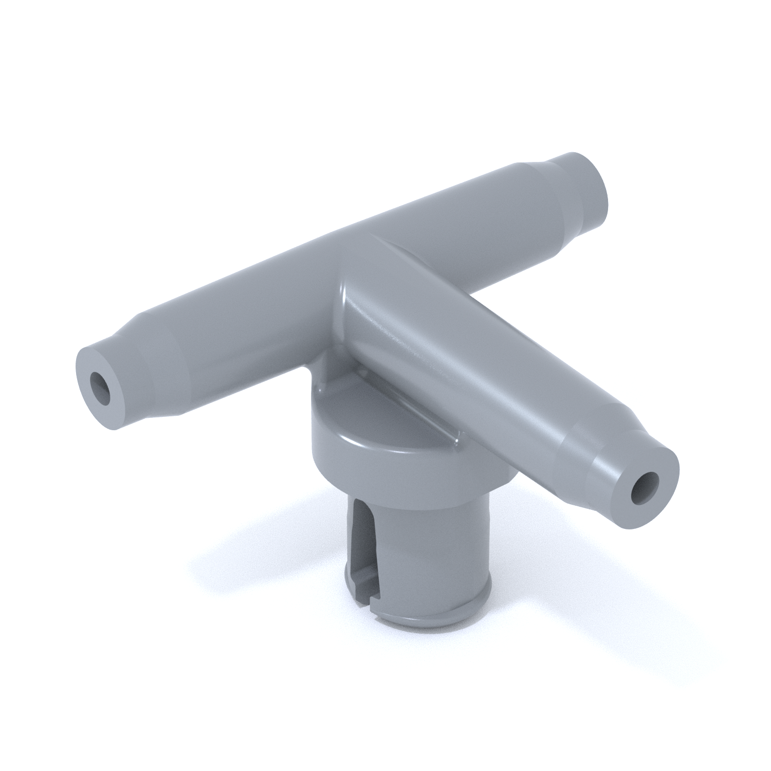

티 피팅
티피팅 제품 이미지.
문자 'T'와 모양이 똑같기 때문에 쉽게 알아볼 수 있는 티 피팅은 공압 시스템의 한 위치에서 서로 다른 두 위치로 공기를 보내는 데 도움이 됩니다.
이는 여러 실린더가 함께 작동하도록 돕거나 더 복잡한 경로를 관리하는 등 동시에 여러 장소로 공기를 보낼 수 있는 힘을 제공합니다. 티 피팅을 사용하면 공압 시스템을 위한 정말 창의적이고 유연한 설계를 생각해 낼 수 있습니다.

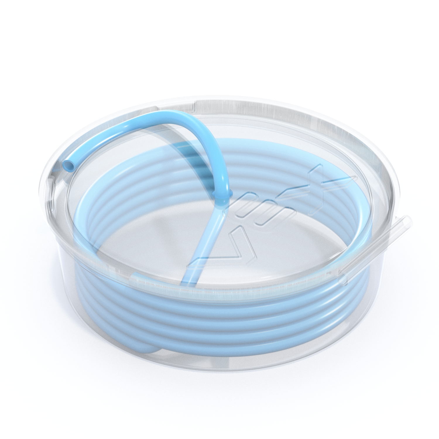

4mm 튜브
4mm 튜빙 제품 이미지.
IQ 공압 키트의 4mm 직경 튜브는 매우 중요합니다. 이는 정맥처럼 작동하여 가압된 공기를 한 부분에서 다른 부분으로 이동시킵니다.
교실 가위를 사용하여 필요한 길이로 튜브를 자를 수 있으므로 모든 프로젝트에 적합합니다. 튜브는 공압 시스템의 여러 부분을 연결하고 원활하게 작동하도록 돕습니다. 튜브의 길이를 조정하면 로봇 설계 시 공간을 최대한 활용할 수 있습니다.
추가 튜빙을 구매하려면 VEX IQ 공압 튜빙 vexrobotics.com에서 구입할 수 있습니다.

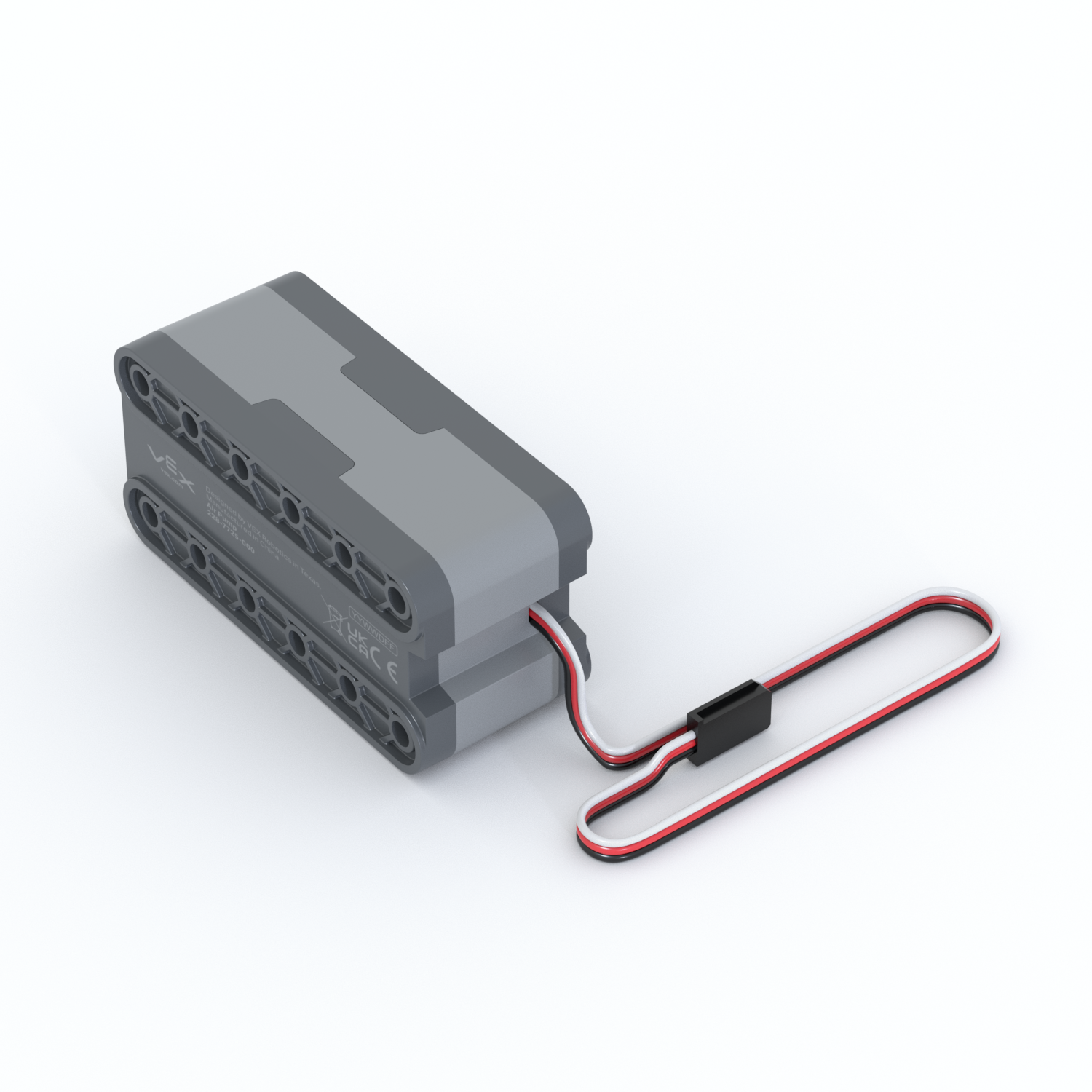

공압 솔레노이드
공압 솔레노이드 제품 이미지.
공압 솔레노이드는 전자 밸브처럼 작동하는 중요한 제어 부품입니다. 로봇 두뇌로부터 지시를 받고 압축 공기를 실린더로 보내 이를 공압 동작으로 전환합니다.
최대 2개의 공압 회로를 동시에 제어하여 공기를 유도하여 실린더를 확장(밀기)하거나 수축(당기기)할 수 있습니다. 이 부분은 공압 시스템의 작동 방식을 관리하는 데 핵심입니다.

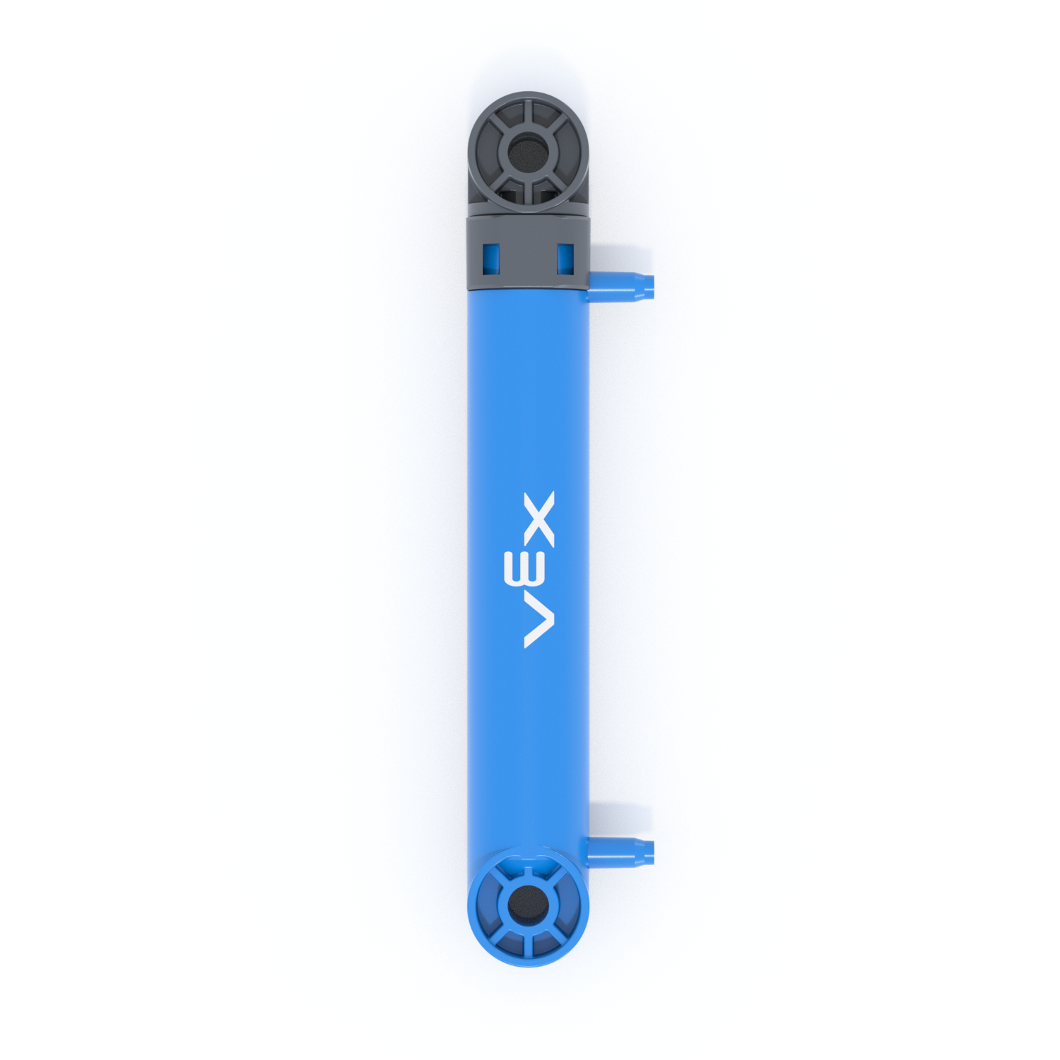

2 피치 스트로크 공압 실린더
2피치 스트로크 공압 실린더 제품 이미지입니다.
IQ 공압 키트에는 2x 피치와 4x 피치의 두 가지 유형의 공압 실린더가 함께 제공됩니다. 이 실린더는 공기 압력을 사용하여 확장하거나 수축하여 밀거나 당기는 동작을 만듭니다.
'피치'는 시작 크기가 아니라 실린더가 확장될 수 있는 거리를 나타냅니다. 내장된 피팅을 통해 튜브에 연결되고 가압된 공기의 힘을 사용하여 선형 운동을 생성합니다. 이동 거리에 따라 디자인에 맞는 2피치 실린더 또는 4피치 실린더를 선택하세요.
