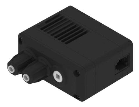

V5 스마트 모터 부분을 각도에서 본 모습.
V5 스마트 모터(5.5W)의 세심한 설계와 고성능은 성공적인 구현과 광범위한 채택에 중요한 역할을 했습니다. 이 모터를 설계하는 데 수천 시간의 엔지니어링과 분석이 소요되었습니다. 모터, 기어, 인코더, 회로 기판, 열 관리, 포장 및 장착 등 모든 것이 함께 작동해야 합니다. 사용자는 모터의 방향, 속도, 가속도, 위치 및 토크 제한을 제어할 수 있습니다.

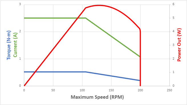

최대 속도(RPM)에서 토크, 전류, 출력의 세 가지 값을 보여주는 그래프입니다. 모든 선은 120RPM 이후 하향 추세를 보이며, 200RPM에서 완전히 끝납니다.
이 그래프가 모든 것을 말해줍니다. 최대 출력은 연속 5.5W, 최대 토크는 0.5Nm이다. 자유 속도는 모터 간 일관된 성능을 유지하고 부하 시 최고 속도를 허용하기 위해 모터 프로세서에 의해 소프트웨어로 제한됩니다.

최대 전력 출력에 영향을 주지 않고 열을 제어할 수 있도록 정지 전류가 2.5A로 제한됩니다. 정지 전류를 제한하면 모터에서 의도하지 않은 모터 정지를 일으킬 수 있는 자동 재설정 퓨즈(PTC 장치)가 필요하지 않습니다. 2.5A 제한은 본질적으로 모터 성능 곡선의 바람직하지 않은 영역을 제거하여 사용자가 의도치 않게 정지 상황을 만들지 않도록 보장합니다. 마지막으로 모터의 지속성을 확인하기 위해 내부 온도를 모니터링합니다. 모터가 안전하지 않은 온도에 가까워지면 사용자에게 경고가 표시됩니다. 모터가 온도 한계에 도달하면 손상이 발생하지 않도록 성능이 자동으로 감소됩니다.
