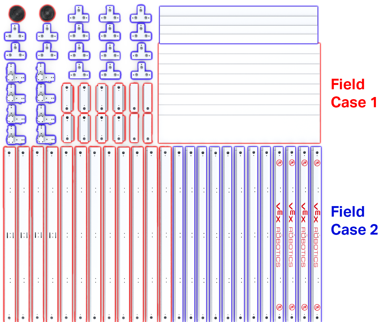

下の図は各部品の位置を示しています。
VEX V5 競技用ロボットの個々のパーツを示す図。ロボット競技用のさまざまなコンポーネントとそれらの配置を示しています。
フィールドケース1 フィールドケース2 フィールドタイルケース
競技用ロボットのフィールドケースのセットアップを示す図。VEX Robotics 競技で最適なパフォーマンスを発揮するための主要コンポーネントとレイアウトを強調しています。 V5 競技用ロボットの図。そのコンポーネントと構造を示し、競技用ロボット工学の文脈における V5 カテゴリの説明に関連する設計と機能を示しています。 V5 競技用ロボットのケースにタイルを積み込む方法を示す図。効率的な保管と輸送のためのタイルの配置と構成を示しています。
フィールドケース1

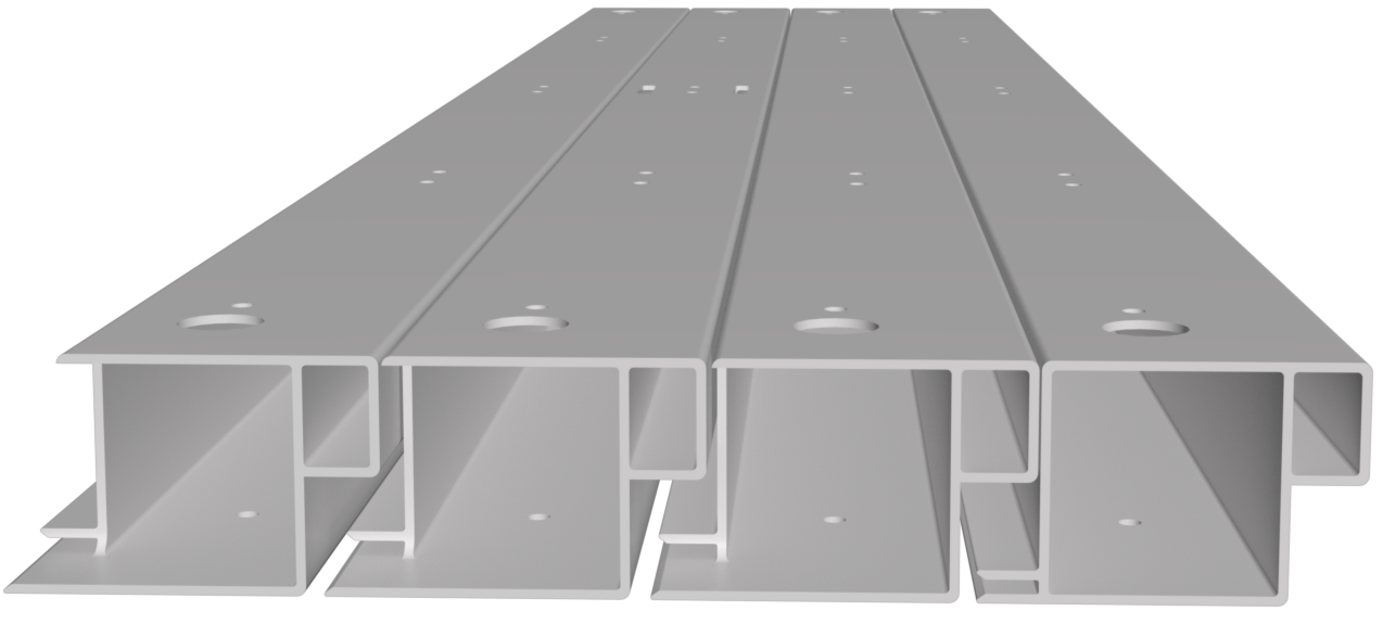

VEX V5 競技用ロボットの底部押し出しを示す図。ロボット競技で最適なパフォーマンスを発揮するための構造コンポーネントとレイアウトを示しています。

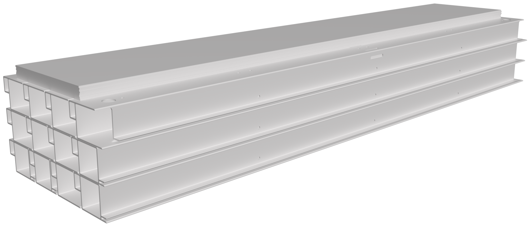

1. まず、底部のフレームを幅 4 段、高さ 3 段に積み上げてメインストレージに置きます。 右に示す方向を参照してください。

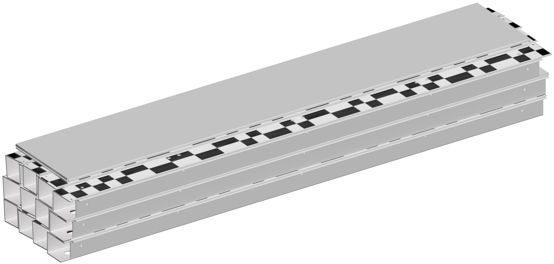

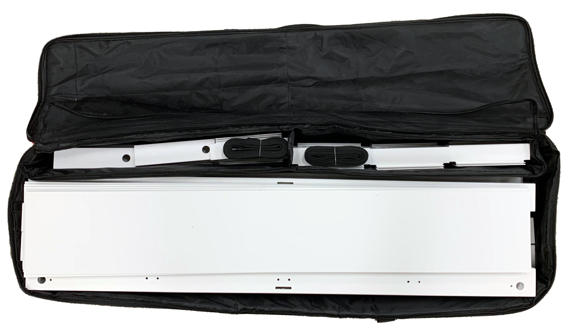

V5 カテゴリーの競技用ロボットの長いパネルを示す図。強化されたロボット設計の寸法と構成を示しています。

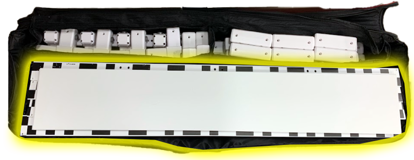

2. 次に、8 つの長いパネルを押し出しの上に置きます。
注: 4 つの短いパネルと 8 つの長いパネルがあります。 4 つの短いパネルはフィールド ケース 2 に配置されます。

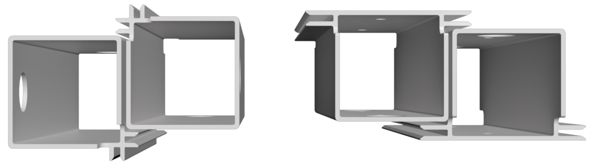

V5 競技用ロボットで使用される短い押し出し材の図。構造組み立てのさまざまな長さと構成を示しています。

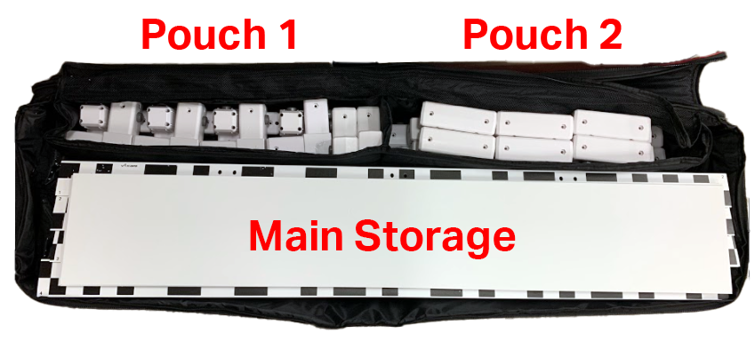

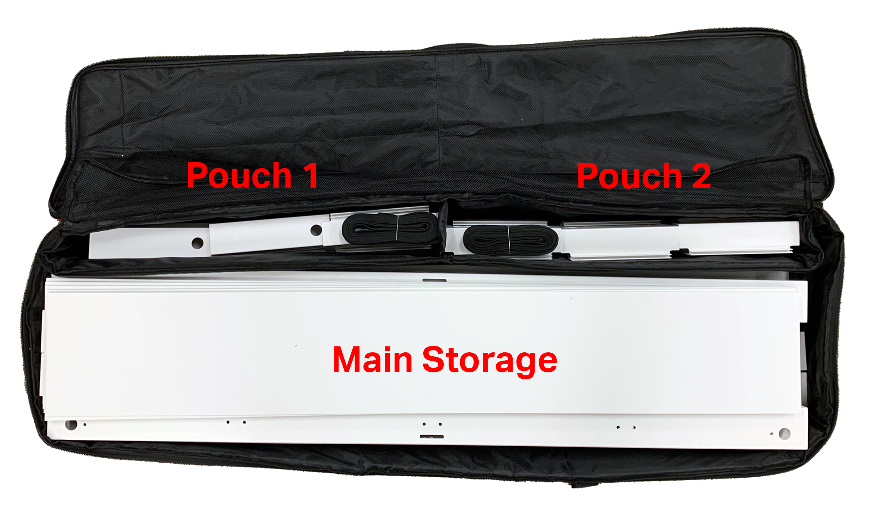

3. 短いフレームをジッパー付きポーチ 1 と 2 に入れます。 右の 2 つの図に示されている方向を使用してください。
ポーチに整理されたさまざまなストラップを示す画像。V5 競技用ロボットで使用されるコンポーネントを示しています。
4. ストラップを各ポーチに入れます。 パックされたフィールド ケース 1 は、右の図のようになります。

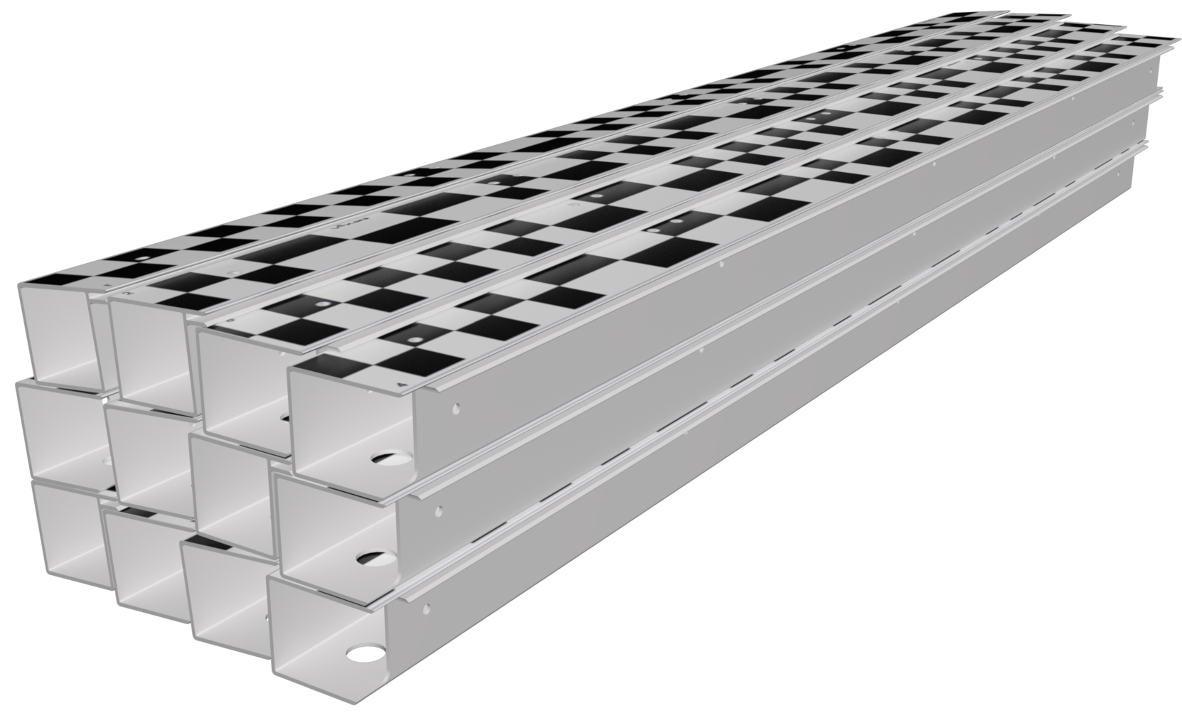

競技用ロボットの GPS コードを示す図。V5 ロボット システムで最適なパフォーマンスを実現するための主要なコンポーネントと接続を示しています。VEX V5 競技用ロボットの GPS コード 2 を示す図。ロボット競技でのプログラミングとナビゲーションに不可欠な主要コンポーネントと接続を示しています。
1. まず、GPS コードを含む押し出しをメインストレージに配置し、幅 4 段、高さ 3 段に積み上げます。 右に示す方向を参照してください。

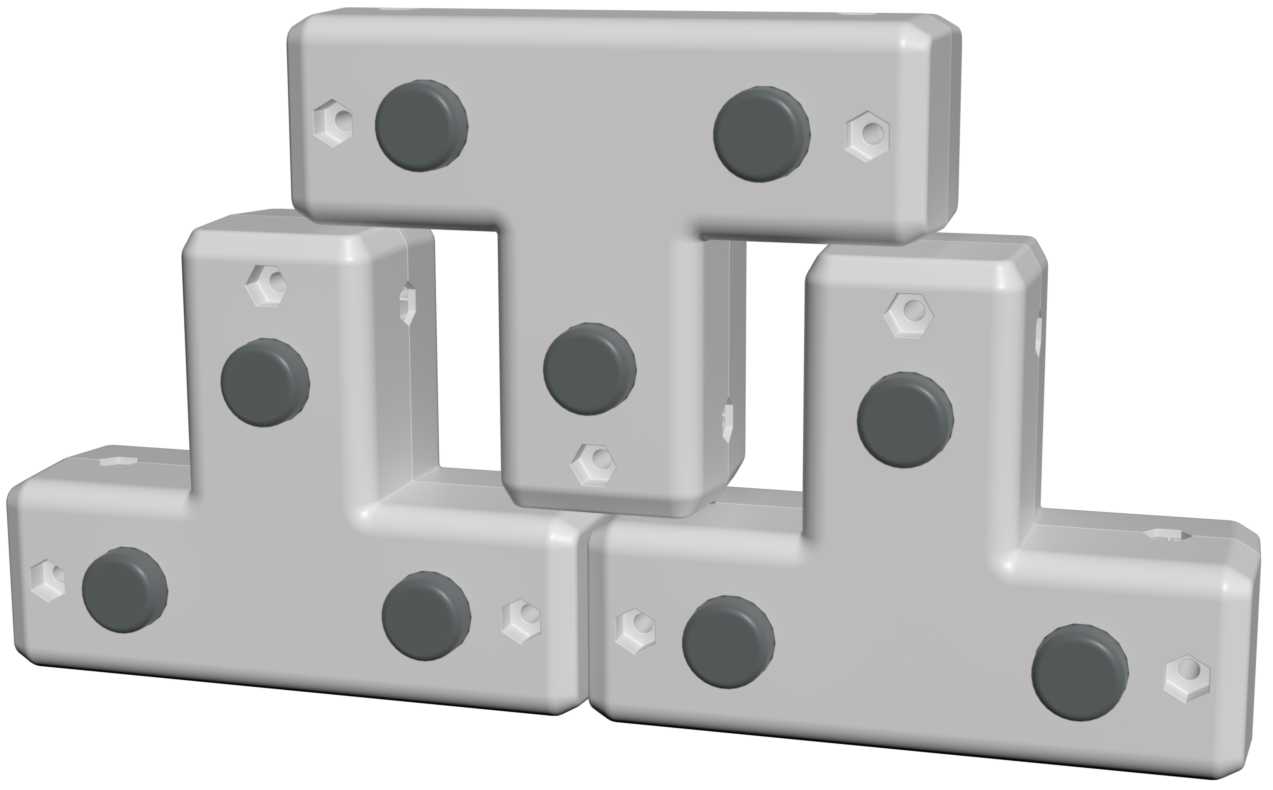

V5 競技用ロボットで使用される T コネクタの図。ロボット組み立て用の設計と接続ポイントを示しています。V5 競技用ロボットの構築に使用される複数の T コネクタが入った透明なプラスチック バッグ。ロボット プロジェクトで部品を組み立てて接続するために不可欠なコンポーネントが紹介されています。
2. T コネクタをポーチ 2 に配置します。 右図の向きで設置してください。 ほとんどはポーチ 2 に収まりますが、2 つの T コネクタはポーチ 1 に収まる必要があります。

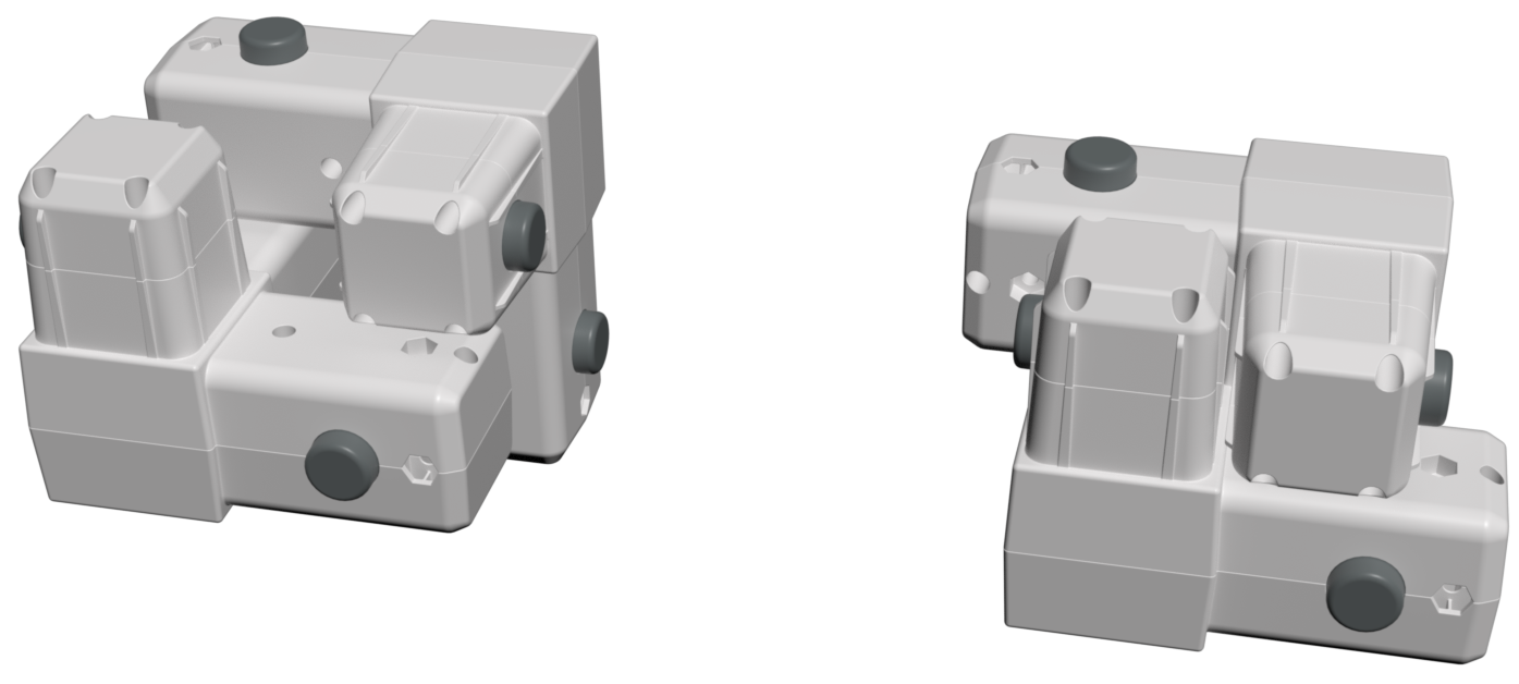

競技用ロボットの VEX V5 コーナー コネクタを接続する方法を示した図。ラベルの付いた部品と接続ポイントを使用して組み立てプロセスを示しています。VEX V5 競技用ロボット用のさまざまなコーナー コネクタが入った透明なプラスチック バッグ。ロボット構造の構築と組み立てに使用されるコンポーネントが展示されています。
3. コーナー コネクタをポーチ 1 に配置します。 右図の向きで設置してください。

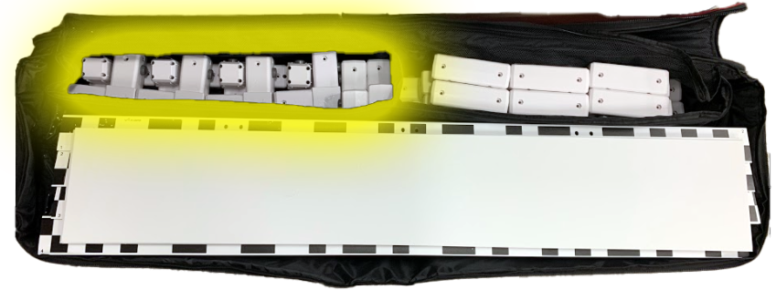

ロボット競技会における V5 カテゴリーのロボットの設計オプションと変更点を説明する、競技用ロボットの短いパネルを示す画像。
4. 最後に、残りの 4 つの短いパネルをメインストレージのフレームの上に置きます。

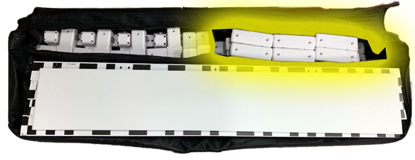

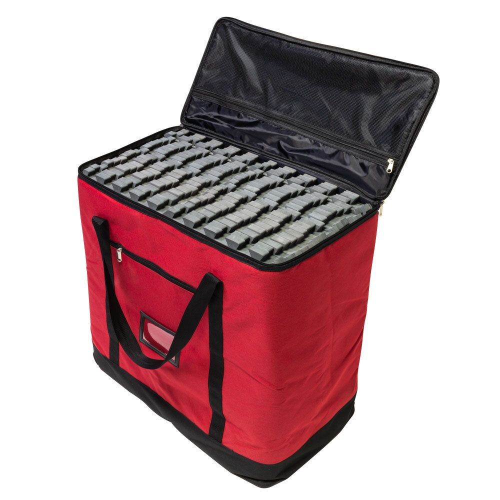

1.  18 個の VRC 帯電防止フィールド タイルを 1 つのフィールド タイル ケースにロードします。
フィールドごとに合計 36 個のタイルがあり、ケースごとに 18 個あります。

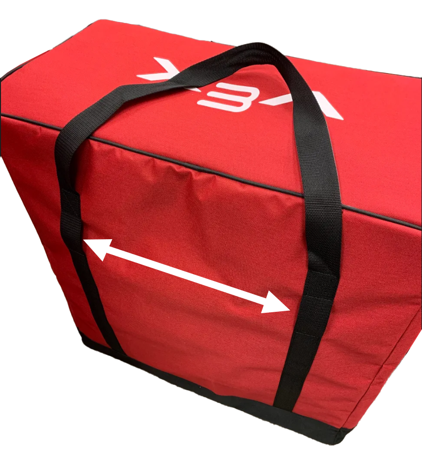

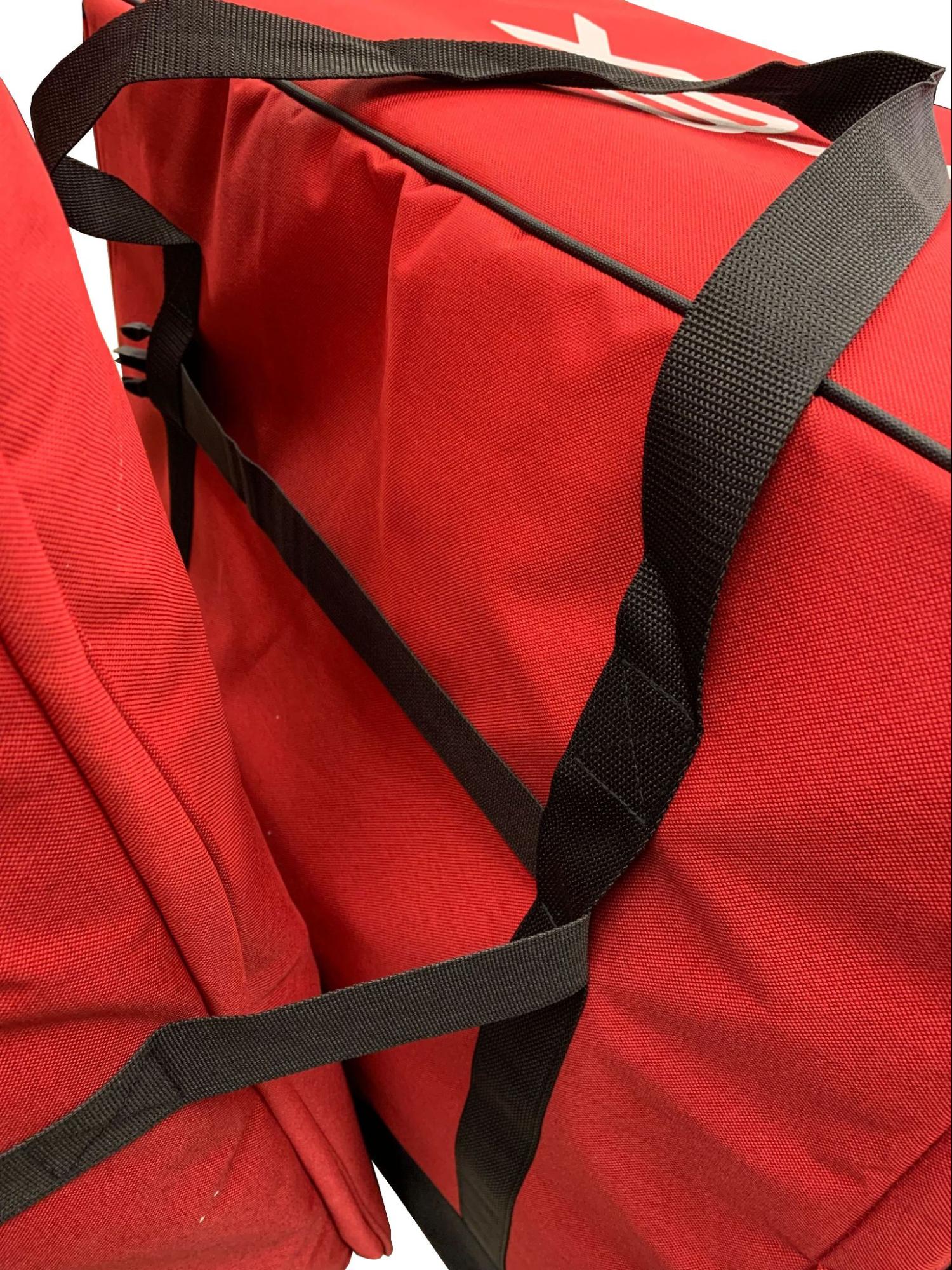

2. 積載したフィールドタイルケースをフィールドケースに取り付けて持ち運びが可能です。
フィールド タイル ケースをフィールド ケースに取り付けるには、フィールド タイル ケースの背面にあるループにフィールド ケースの底部のストラップを通してください。
フィールド タイル ケースに通したフィールド ケースの下部ストラップをバックルで締め、2 つを固定します。
