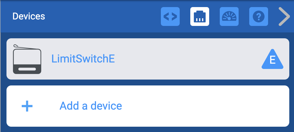

3 線式デバイスのポートの変更
以前に追加したリミット スイッチが表示された VEXcode EXP デバイス メニュー。
[デバイス] ウィンドウで 3-Wire デバイスを選択することで、3-Wire デバイスのポート番号を変更できます。
デバイスのポートを D に変更した後の VEXcode EXP デバイス メニュー。D ポート オプションが緑色に変わります。以下では、「完了」ボタンが強調表示されています。
「ポート選択」画面で別のポートを選択すると、ポート番号が緑色に変わります。次に、「完了」を選択して変更を送信します。
