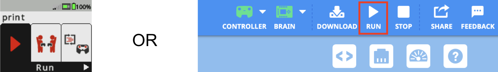

プロジェクトを実行する
プロジェクトのメニューが開かれ、実行オプションが選択された状態で、EXP Brain 画面が表示されます。実行はプロジェクト メニューの最初のオプションです。
プロジェクトは Brain 画面に表示され、Brain のボタンを使用してプロジェクトを実行できます。
ダウンロード アイコンと停止アイコンの間に実行アイコンが強調表示された VEXcode EXP ツールバー。
VEXcode EXP の Run ボタンを使用してプロジェクトを実行することもできます。
