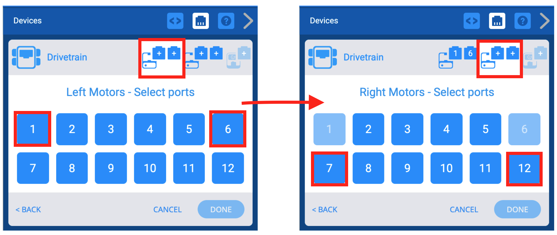

2 つの左側モーターと 2 つの右側モーターのポートを選択するプロセスを示す、並べて表示された 2 つのスクリーンショット。
VEX IQ Brain の左モーターと右モーターがどのポートに接続されているかを選択します。他のデバイス用にすでに構成されているポートは使用できなくなります。
