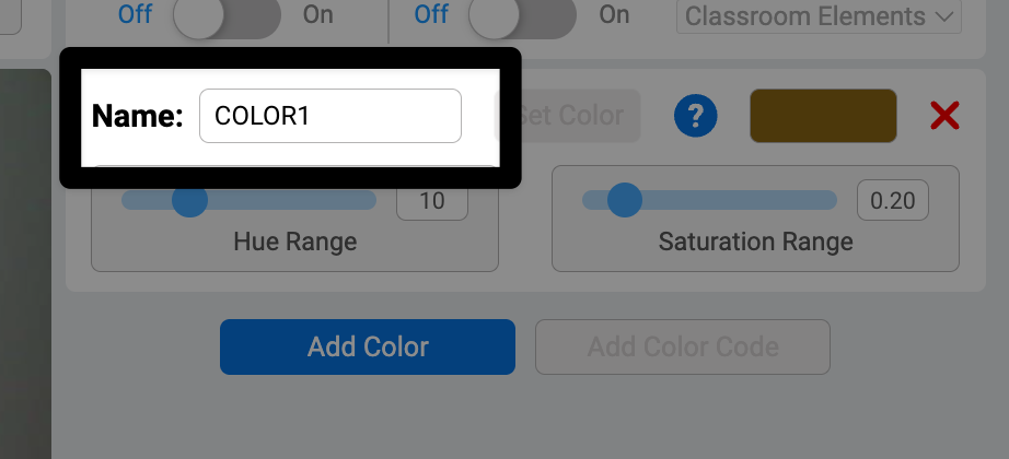

AI ビジョン ユーティリティの拡大表示。カラー署名の名前オプションがハイライト表示されます。
名前 テキスト ボックスを選択して入力し、カラー シグネチャの名前を変更します。

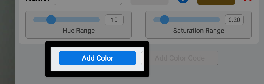

AI ビジョン ユーティリティの拡大表示。色相範囲スライダーの下の「色の追加」ボタンがハイライト表示されます。
他のオブジェクトの追加のカラー シグネチャを構成するには、 色の追加 を選択します。
AI ビジョン センサーは、一度に最大 7 つのカラー シグネチャを追跡できます。

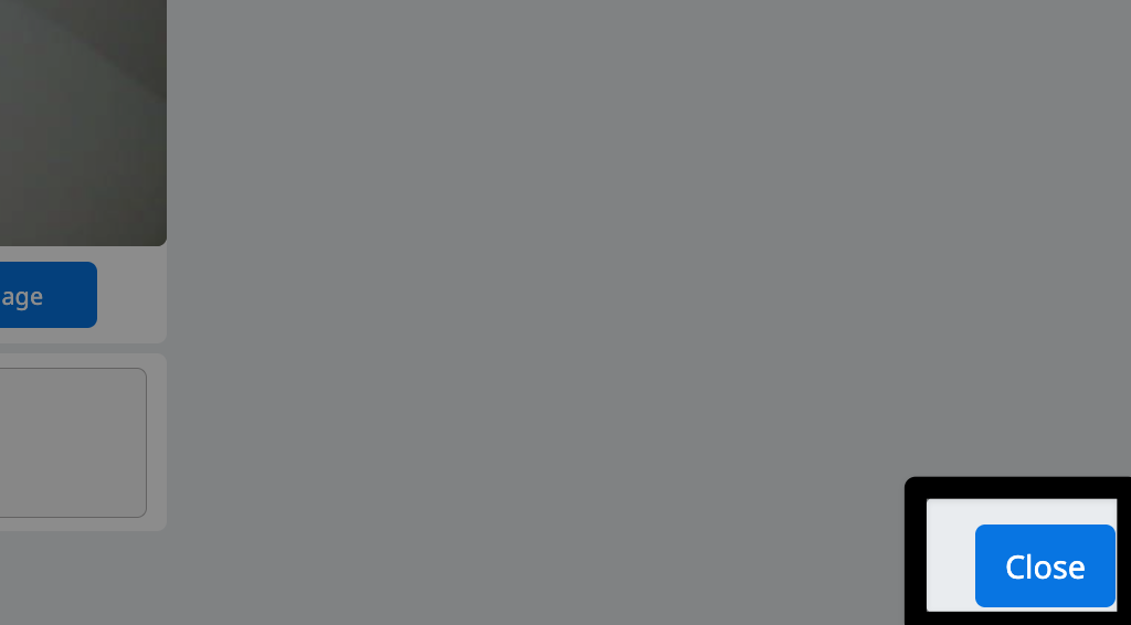

AI ビジョン ユーティリティの右下隅にある閉じるボタンが強調表示されます。
希望する色をすべて設定したら、 閉じるを選択します。

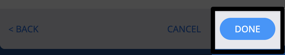

デバイス ウィンドウの右下隅にある完了ボタンが強調表示されます。
AI ビジョン センサーの設定に対する変更を保存するには、完了 を選択します。

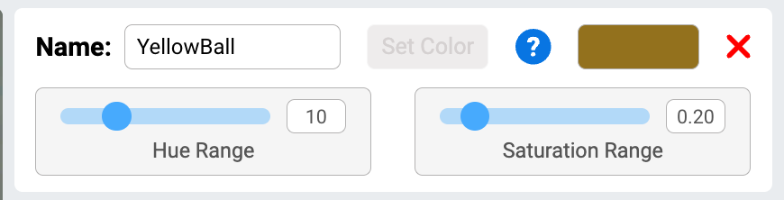

カラー シグネチャの 色相範囲 と 彩度範囲 を微調整して、センサーが色をより簡単に検出できるようにすることができます。
Yellow Ball という設定された色を表示する AI Vision Utility のクローズアップ。スライダーは名前の下にあり、色相範囲が 0 ~ 100、彩度範囲が 0.00 ~ 1.00 を示しています。
カラー シグネチャを構成するときに、色相範囲と彩度範囲の両方のオプションが表示されます。これらにより、カラー シグネチャをより 耐性のあるに調整できます。オブジェクトを移動しても AI ビジョン ユーティリティで追跡できる場合、カラー シグネチャは復元力があると見なされます。
虹色が重なり合う円。赤は 0 度の方向、緑はおよそ 120 度の方向、青はおよそ 240 度の方向にあります。
最初のスライダーは 色相範囲です。色相は、色相環上の位置によって定義される、知覚される色です。このカラーホイールの範囲は 0 ~ 359.9 度で、ホイール上の各色には定義された度数値があります。
色相範囲では、設定した色の上と下の何度がその色として報告されるかを選択できます。たとえば、濃い青の色相値は 240 度になります。色相範囲が 20 度の場合、220 度から 260 度までの色はすべて濃い青に構成された色として報告されます。
色の設定を調整するには、ターゲット ボックスがオブジェクトの周囲で安定するまで、 色相範囲 スライダーをゆっくり移動します。必要以上に動かさないでください。
彩度値に基づいた色の変化を示す表。一番左、つまり彩度 0% の場合、色は灰色で表示されます。右に移動するにつれて色の明るさが増加し、彩度の値が増加します。
2 番目のスライダーは 彩度範囲です。彩度は色の強さまたは純度です。色が明るいほど、彩度が高くなります。彩度は、0% からその色相の濃いバージョンである 100% までのパーセンテージで測定される相対的なスケールです。
彩度範囲では、設定した色より上と下の彩度のパーセンテージを選択して、その色として報告することができます。たとえば、薄暗い照明の下では黄色のボールは 50% の彩度として表示されることがあります。彩度の範囲が .25 (小数点以下 25%) の場合、25% から 75% の彩度はすべて黄色に設定された色として報告されます。
追跡するオブジェクトがターゲット ボックスで完全に囲まれるまで、 彩度範囲 のスライダーを移動します。
