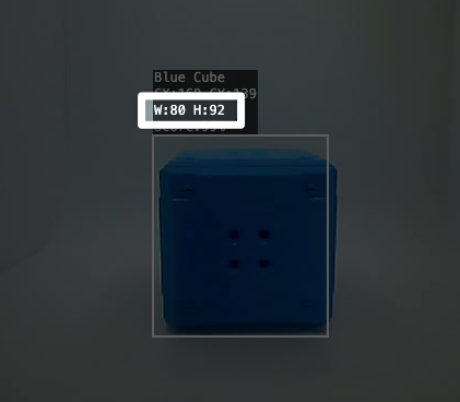

ユーティリティ内の AI ビジョンによって検出された青いキューブのクローズアップ。青いキューブの上にあるテキストの一部がハイライト表示され、「W コロン 80 H コロン 92」と表示されます。これは、立方体の幅が 80 ピクセル、高さが 92 ピクセルであることを示しています。
幅と高さ
これは、検出されたオブジェクトのピクセル単位の幅または高さです。
幅と高さの測定値は、さまざまなオブジェクトを識別するのに役立ちます。たとえば、キューブの幅と高さはほぼ同じですが、リングは高さよりも幅が大きくなります。

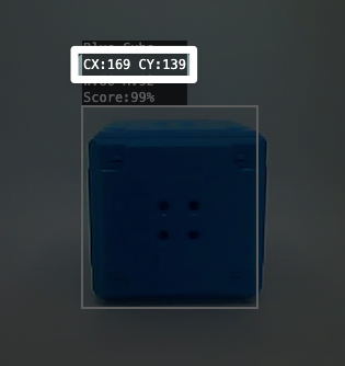

ユーティリティ内の AI ビジョンによって検出された青いキューブのクローズアップ。青いキューブの上にあるテキストの一部がハイライト表示され、「CX コロン 169 CY コロン 139」と表示されます。これは、立方体の中心座標が 169, 139 であることを示しています。
CenterXとCenterY
これは、検出されたオブジェクトの中心座標(ピクセル単位)です。
CenterX と CenterY 座標は、ナビゲーションと配置に役立ちます。 AI ビジョン センサーの解像度は 320 x 240 ピクセルです。

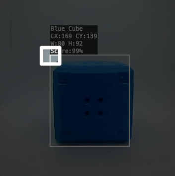

ユーティリティ内の AI ビジョンによって検出された青いキューブのクローズアップ。青いキューブの周囲のボックスの左上隅がハイライト表示され、原点が示されます。
OriginXとOriginY
OriginX と OriginY は、検出されたオブジェクトの左上隅の座標 (ピクセル単位) です。
OriginX と OriginY 座標は、ナビゲーションと配置に役立ちます。この座標をオブジェクトの幅と高さと組み合わせることで、オブジェクトの境界ボックスのサイズを決定できます。これは、移動するオブジェクトの追跡やオブジェクト間の移動に役立ちます。

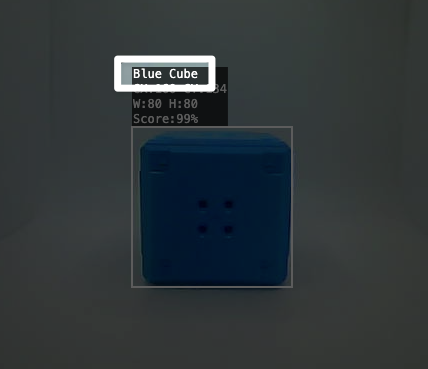

ユーティリティ内の AI ビジョンによって検出された青いキューブのクローズアップ。ハイライト表示により、オブジェクトの上にある「Blue Cube」というテキストの一部が強調表示される。

タグID
tagID は AI 分類および AprilTagsでのみ使用できます。 AI分類では正しい名前が表示されます。
AprilTag ID には実際の ID 番号が表示されます。
特定の AprilTag ID を識別することで、選択的なナビゲーションが可能になります。ロボットを特定の AprilTag ID に向かって移動し、他の AprilTag ID を無視するようにコーディングして、それらを自動ナビゲーションの道標として効果的に使用できます。

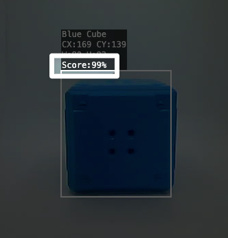

ユーティリティ内の AI ビジョンによって検出された青いキューブのクローズアップ。ハイライトにより、オブジェクトの上に「スコア 99 パーセント」というテキストが表示されます。
スコア
スコア プロパティは、AI ビジョン センサーでAI 分類 を検出するときに使用されます。
信頼スコアは、AI ビジョン センサーの検出の確実性を示します。この画像では、この物体がブルーキューブであると識別される確率は 99% です。このスコアを使用すると、ロボットが信頼性の高い検出のみに集中できるようになります。
