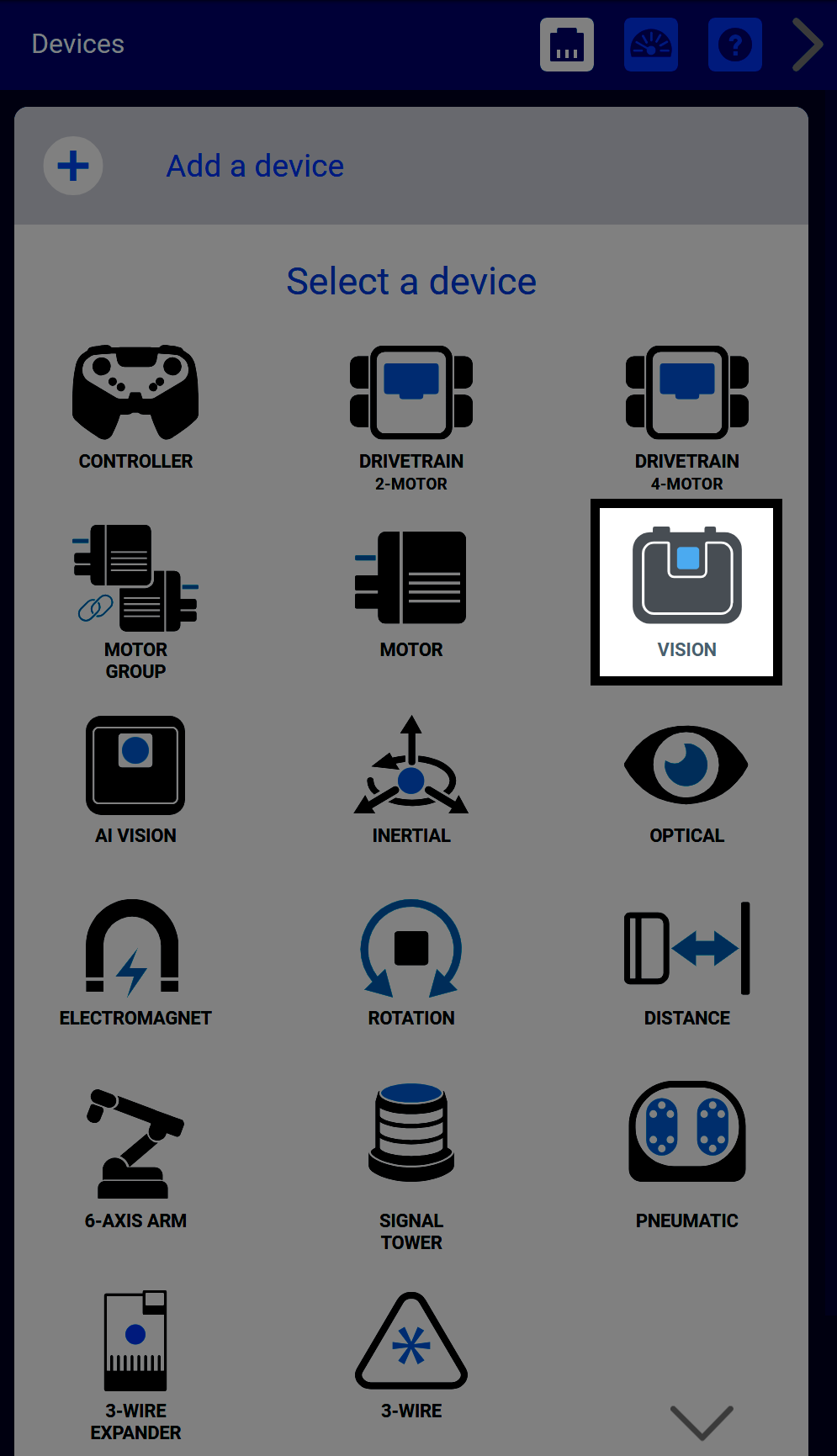

VEXcode EXP のデバイス メニューには、利用可能なデバイスを表すアイコンのグリッドが表示されます。ビジョンセンサーアイコンは白い枠で強調表示されます。
ビジョン センサーの設定を開始するには、まず、デバイス ウィンドウでビジョン センサーをデバイスとして追加します。
