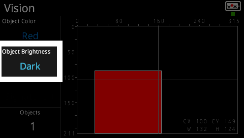

脳波画面は、センサーのデータが一覧表示されるビジョンセンサーメニューに表示されます。「オブジェクトの明るさ」オプションがハイライト表示され、この例では「暗い」に設定されています。
オブジェクトの明るさ ボタンを押すと、事前に設定されたカラー シグネチャの明るさが変更されます。
これにより、現在の照明条件下での検出精度が向上します。使用可能な明るさのレベルは次のとおりです。
  • 普通
  • ライト
  • 暗い
