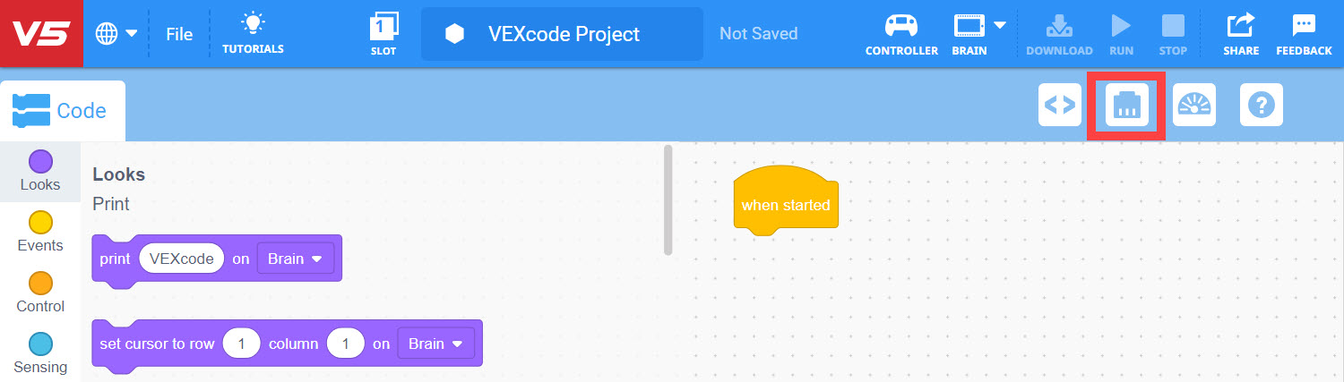

VEXcode V5ツールバーで、コードビューアとプリントコンソールアイコンの間にデバイスアイコンがハイライト表示されています。
[デバイス] ボタンを選択して、[デバイス] ウィンドウを開きます。

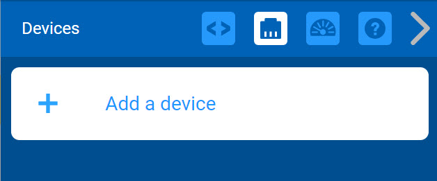

VEXcode V5のデバイスメニューに「デバイスを追加」ボタンが表示されています。
「デバイスを追加」を選択します。

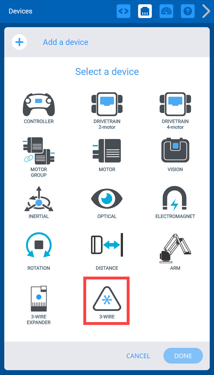

「デバイスを追加」ボタンを選択した後のVEXcode V5デバイスメニュー。 3線式オプションが強調表示されています。
「3-WIRE」を選択します。

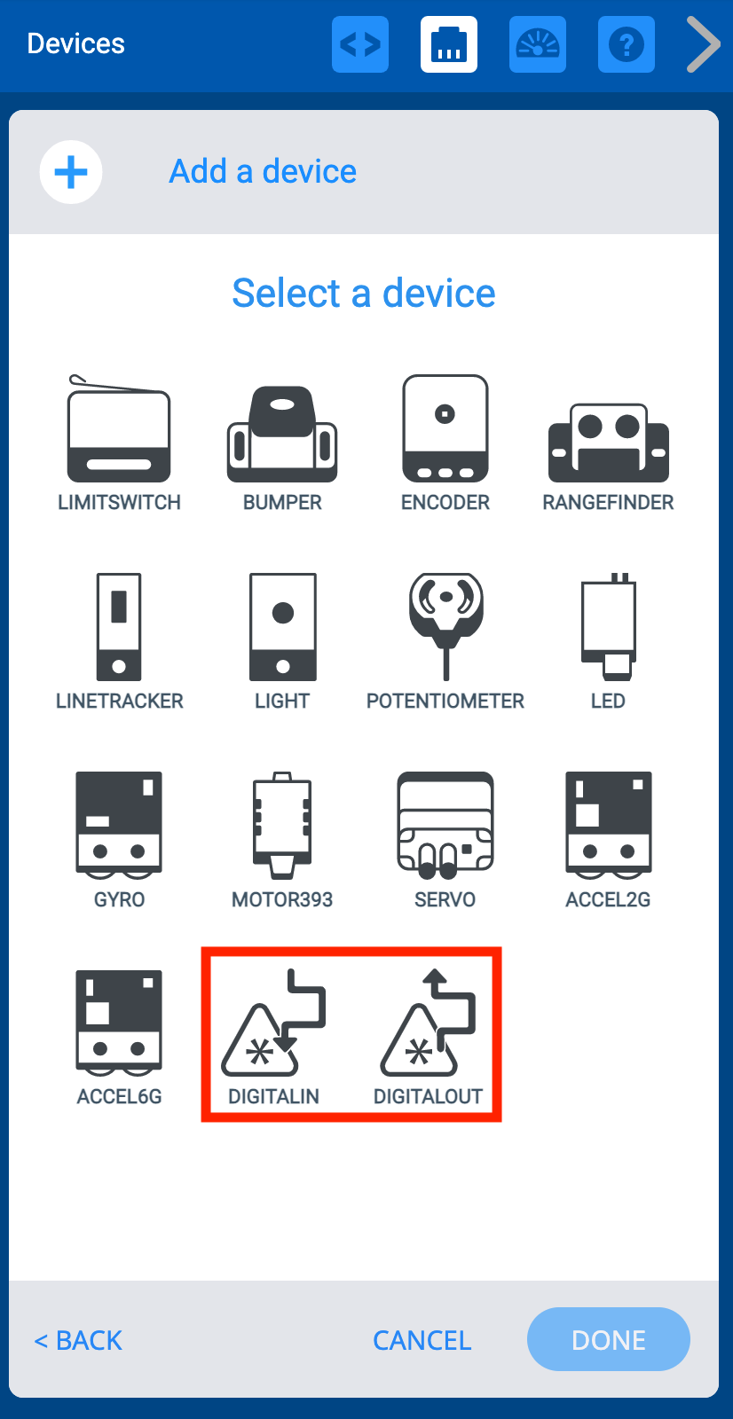

VEXcode V5の「デバイス」メニューで、「3線式デバイス」オプションを選択した後に表示されます。 3線式デバイスのメニューが表示され、デジタル入力とデジタル出力のオプションが強調表示されています。
「デジタルリン」または「デジタルアウト」を選択します。

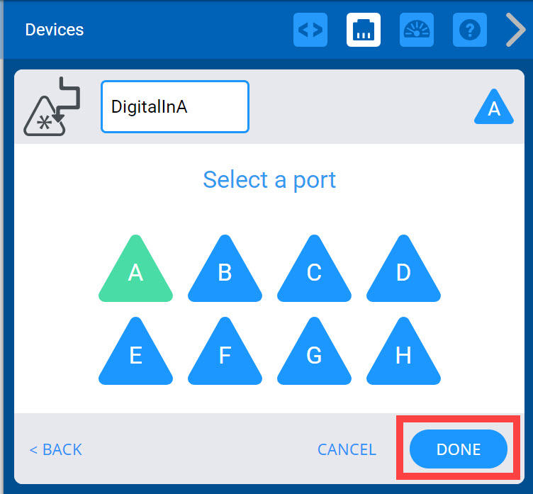

新しいデバイスのポートをAに設定した後のVEXcode V5デバイスメニュー。下部の「完了」ボタンがハイライト表示されます。
デバイスが VEX V5 Brain に接続されているポートを選択します。他のデバイス用にすでに構成されているポートは使用できなくなります。ポートを選択したら、「完了」を選択してデバイスを構成に送信するか、「キャンセル」を選択してデバイス メニューに戻ります。

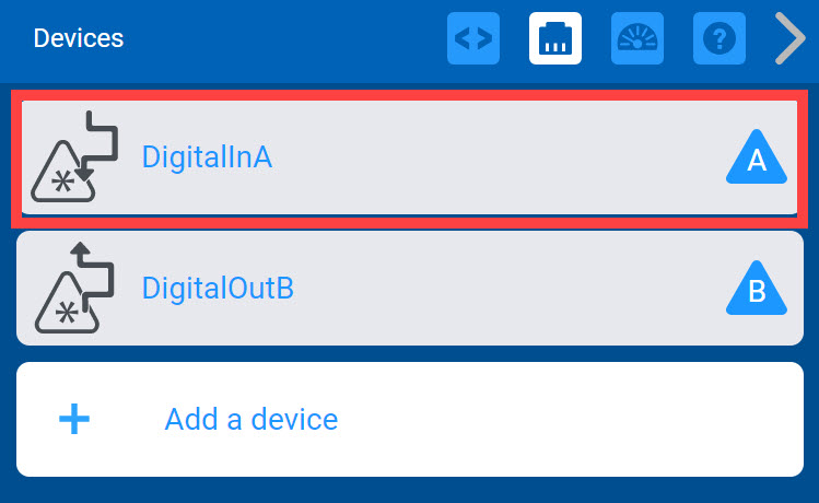

デジタル入力またはデジタル出力 3 線式デバイスのポート番号の変更
VEXcode V5のデバイスメニューに、以前に追加したデジタル入力デバイスとデジタル出力デバイスが表示されています。
[デバイス] ウィンドウでデバイスのポート番号を選択することで、デバイスのポート番号を変更できます。

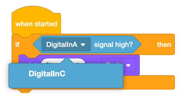

VEXcode V5 Digitalのブールブロックが、デバイスのドロップダウンメニューを開いた状態で表示されます。ドロップダウンメニューには、Digital Inの新しいデバイス名が表示され、「DigitalInC」と表示されます。
プロジェクトですでに使用されているデバイスのポートを変更する場合は、ドロップダウンを使用してブロック内のデバイス名を新しい名前に更新する必要があります。

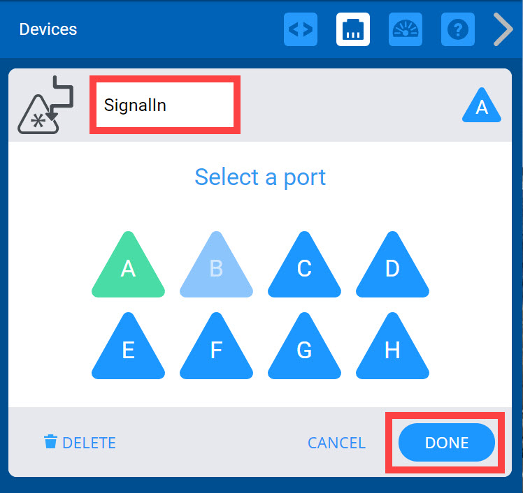

VEXcode V5のデバイスウィンドウに、デジタル入力オプションが表示されています。上記では、デバイス名が強調表示されており、名前を変更できることを示しています。
[ポート選択] 画面の上部にあるテキスト ボックスで名前を変更することで、デバイスの名前を変更できます。無効な名前を選択すると、テキスト ボックスが赤色で強調表示されます。次に、「完了」を選択して、デバイスの変更を構成に送信します。

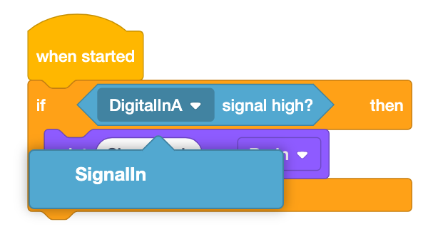

VEXcode V5 Digitalのブールブロックが、デバイスのドロップダウンメニューを開いた状態で表示されます。デジタル入力の新しいデバイス名はドロップダウンメニューに表示され、「SignalIn」と表示されます。
プロジェクトですでに使用されているデバイスの名前を変更する場合は、ドロップダウンを使用してブロック内のデバイスの名前を新しい名前に更新する必要があります。

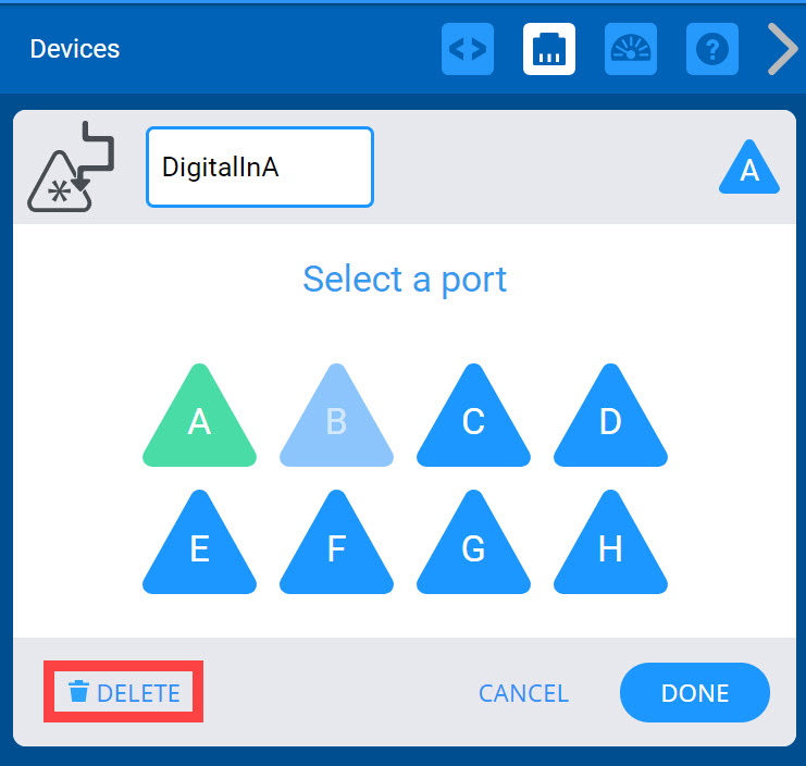

VEXcode V5のデバイスウィンドウに、デジタル入力オプションが表示されています。下部に、削除ボタンがハイライト表示されています。
ポート選択画面の下部にある「削除」オプションを選択すると、デバイスを削除できます。
注: プロジェクトで既に使用されているデバイスを削除した場合、削除されたデバイスを使用していたブロックも削除するまでデバイスをダウンロードしようとすると、プロジェクトでエラーが生成されます。
