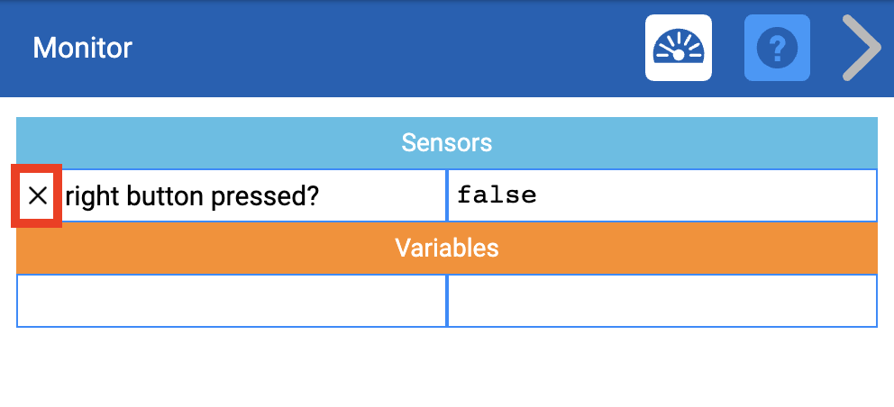

ツールボックスのセンシングカテゴリのブロックを監視コンソールに追加できます。 まず、ツールボックス内のブロックで監視するパラメータを選択します。
次に、ブロックを選択して、ワークスペースのモニター コンソール アイコンにドラッグします。
モニター コンソールからセンサー値を削除するには、「X」アイコンを選択します。

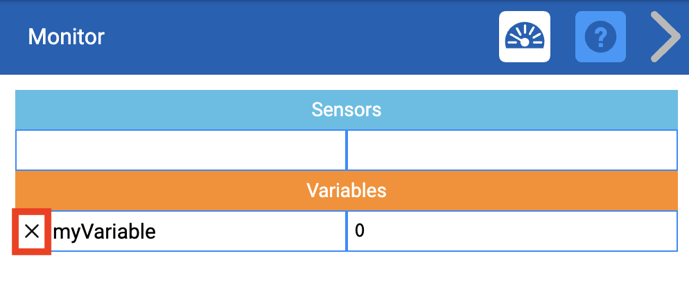

ツールボックス内の変数をモニター コンソールに追加するには、変数ブロックを選択してワークスペースのモニター コンソール アイコンにドラッグします。 VEXcode 123 は常に「myVariable」変数で始まります。 VEXcode 123 での新しい変数の追加と変数の名前付けの詳細について
Monitor Console から変数を削除するには、「X」アイコンを選択します。

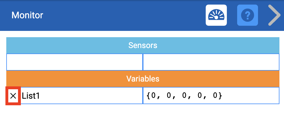

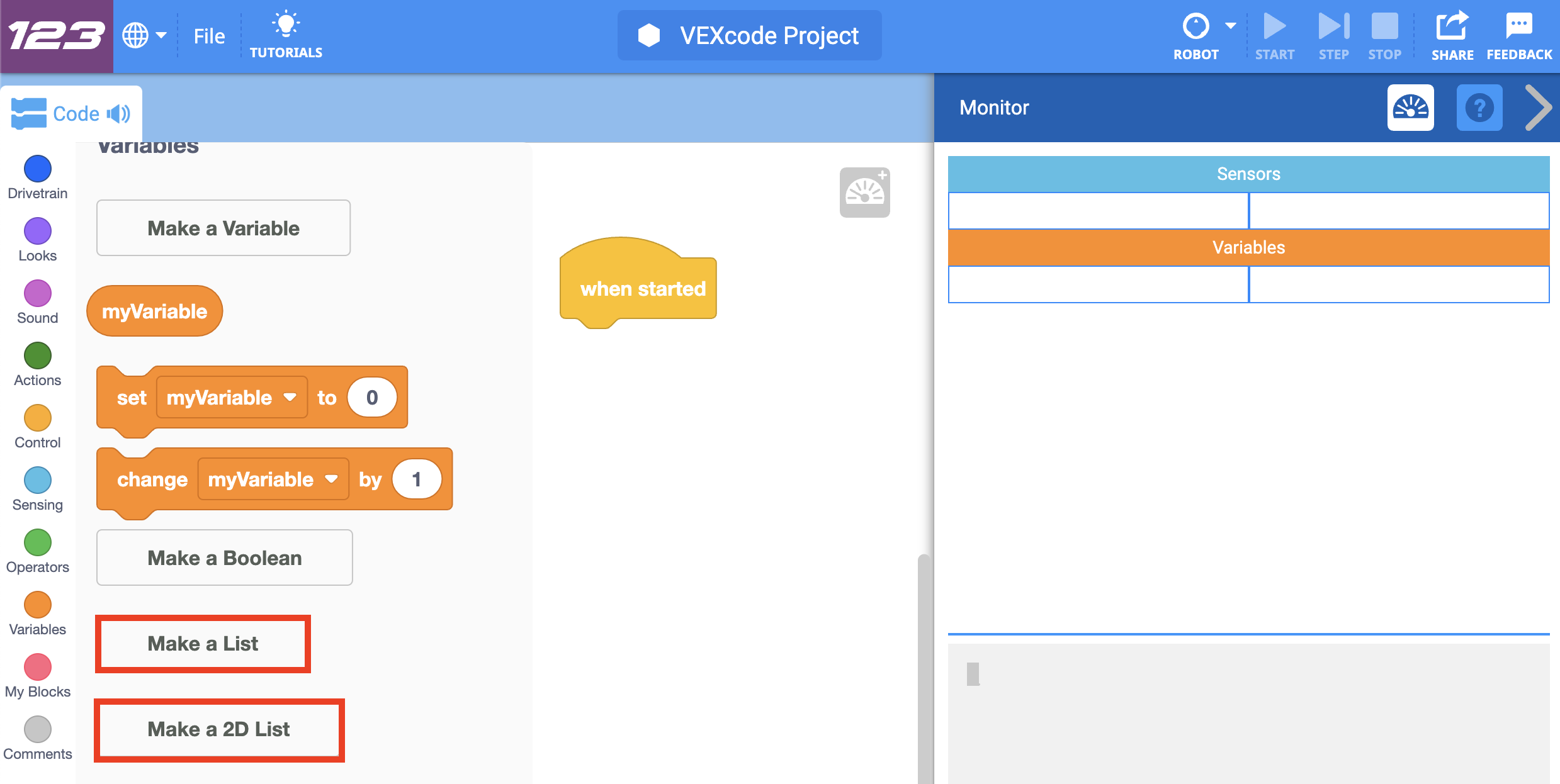

リストは監視コンソールに追加することもできます。 Monitor Console に追加する前に、リストと 2D リストを作成する必要があります。 これを行うには、ツールボックスから「リストの作成」または「2D リストの作成」を選択します。
既存のリストまたは 2D リストを追加するには、関連するリスト ブロックを選択して、ワークスペースの監視コンソール アイコンにドラッグします。
間違ったブロックがワークスペースの監視コンソール アイコンにドラッグされると、その上に赤いアイコンが表示され、間違ったブロックが選択されたため監視できないことを示します。
Monitor Console からリストを削除するには、「X」アイコンを選択します。

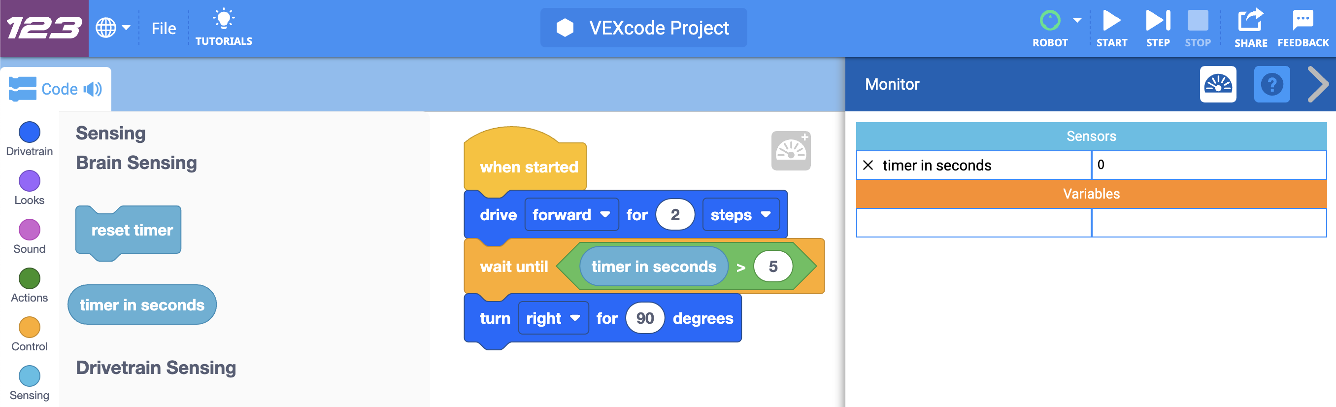

モニター コンソールを使用すると、秒単位のタイマー値など、明示的にレポートされない可能性のあるブロックを表示することで、ユーザーがプロジェクトのフローを視覚化するのに役立ちます。
次の例では、(タイマー値) ブロックがモニター コンソールでレポートされています。 123 ロボットは 2 ステップ前進し、(タイマー値) ブロックが 5 秒を超える値を報告するまで待機します。 123 ロボットは右に 90 度回転します。 モニター コンソールがなければ、ユーザーは 123 ロボットが右に 90 度回転する正確なタイミングを視覚化することができません。
