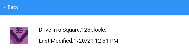

以前に保存した VEXcode 123 プロジェクトはデバイスのファイルから表示され、強調表示されます。
デバイスのインターフェースを使用して、既存のプロジェクトを移動して開きます。

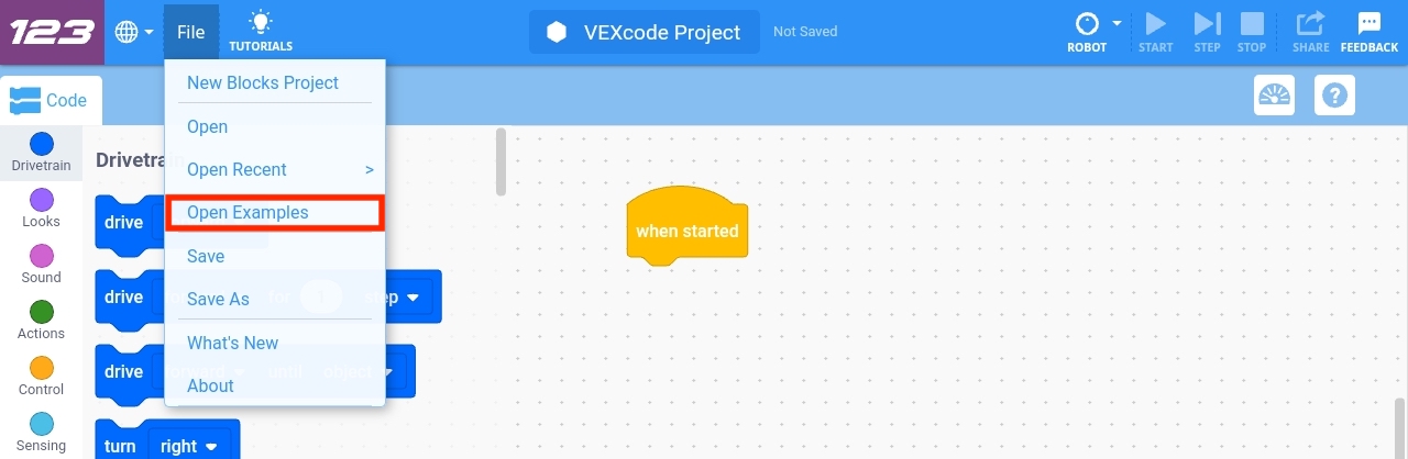

サンプルプロジェクトを開く
VEXcode 123 ツールバーで、[ファイル] メニューが開き、[例を開く] オプションが強調表示されています。「例を開く」は、メニューの「新しいブロック プロジェクト」と「開く」の下にある 3 番目のオプションです。
ファイルメニューから例を開く 選択します。
さまざまなカテゴリにわたるさまざまなプロジェクトを選択できる VEXcode Blocks のサンプル プロジェクト メニュー。
サンプルプロジェクトを選択します。
サンプル プロジェクトが開かれた VEXcode 123。コード ブロックのスタックとプロジェクトの説明を含むメモが含まれています。
選択すると、サンプル プロジェクトが開きます。

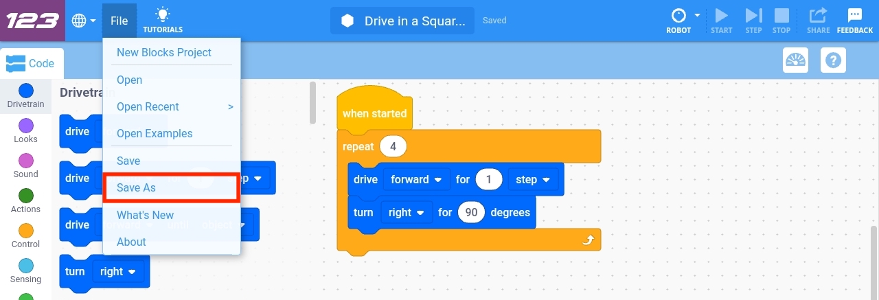

「名前を付けて保存」を使用する
VEXcode 123 ツールバーで、[ファイル] メニューが開き、[名前を付けて保存] オプションが強調表示されています。「名前を付けて保存」は、メニューの「新しいブロック プロジェクト」、「開く」、「例を開く」、および「保存」の下にある 5 番目のオプションです。
また、[ファイル] メニューの を付けて保存 オプションを使用して、プロジェクトのコピーを別の名前で、または別の場所に作成することもできます。
