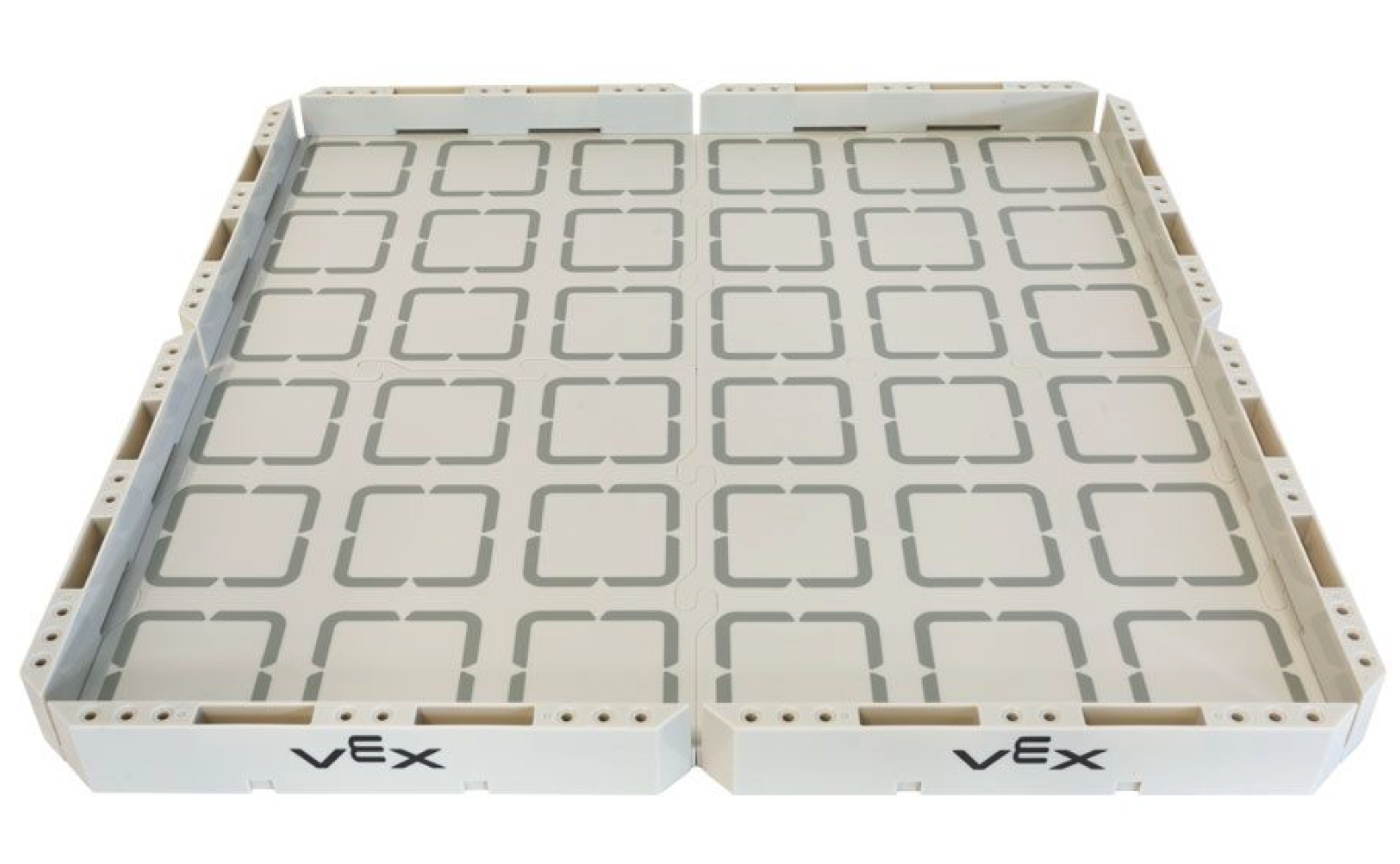

123 フィールドの使用
123 フィールドのタイルと壁の柔軟性を示すために、2 つの異なる 123 フィールド レイアウトの例を並べて示します。
123 フィールドは 123 ロボットと一緒に使用するように設計されており、プロジェクトのテストに一貫した均一な表面を提供します。 123 フィールドは、フィールド タイルとフィールド ウォールで構成されており、教室のニーズに最適なテスト用のスペースを作成するためにスナップして配置することができます。フィールド タイルをまとめて、外側の端に壁を追加して、123 ロボットがフィールドから逃げ出すのを防ぐバリアを作成します。
壁に囲まれた 2 x 2 の正方形の 123 フィールド タイルの斜めビュー。フィールド内に 2 台の 123 ロボットが配置されています。
VEX では、学生がプロジェクトをテストするための十分なスペースを確保できるよう、2x2 フィールドあたり 2 台のロボットの比率を推奨しています。
123 フィールドは分解することもでき、学生は個々のタイルを使用して、123 ロボットを使用するための一貫した表面を設けることができます。
1 つの正方形 = 1 つのロボットの長さ
123 フィールドには一連の正方形が含まれています。フィールド上の各正方形はロボット 1 台の長さであり、123 台のロボットの駆動動作の 1 つの「ステップ」に対応します。移動ボタンを押すか、「Drive 1 Coder カード」を使用するか、VEXcode 123 の [Drive for] 1 ステップ ブロックを使用すると、123 ロボットは 1 ステップ、つまり 123 タイル上で 1 マス前進します (ここのアニメーションを参照)。
