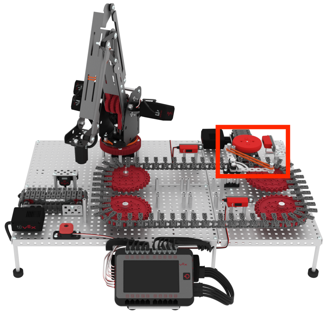

VEX V5ワークセルの組み立て図。ロボットアーム、コンベア、ディスク、そしてV5ブレインが写っている。

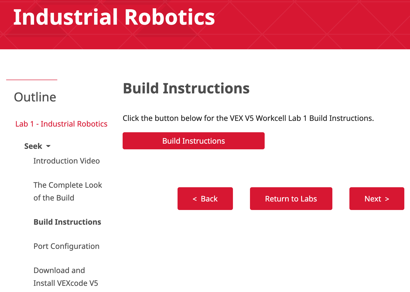

VEX Workcell STEM Labsの組み立て手順ページには、産業用ロボットユニットの組み立て手順が示されています。
V5 Workcell STEM Labs の Seek セクションにあるビルド手順には、学習者が組み立てる手順をガイドするための部品リストと詳細な図解が提供されています。

V5 構造は、プラットフォーム、ブラケット、マーカー ホルダー、ロボット アーム、およびそれらすべてをまとめるコネクタを構成する、V5 ワークセル上のすべてのプラスチックおよび金属部品で構成されています。
VEX V5ワークセルの組み立て図(構造部品がハイライト表示されています)。

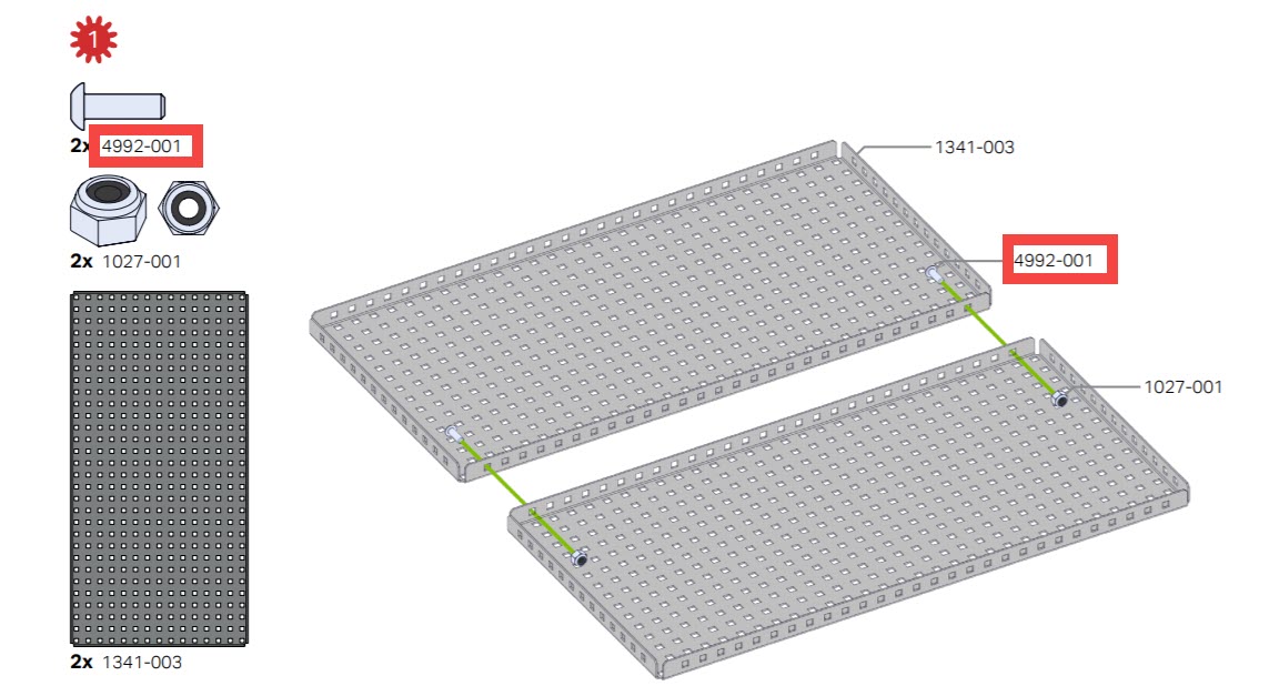

特定の部品の部品番号が強調表示された、組み立て手順書の例。
V5 Workcell STEM Labs に含まれる組み立て手順には、部品リストと詳細な組み立て図に部品番号が記載されています。これにより、ビルダーが組み立て時に正しい部品を使用していることを確認できるほか、特定の部品がいくつ必要かという数量も提供できるようになります。組み立て手順書の手順を開始する前に、必要な部品をすべて集めておくと、組み立てがさらに簡単になります。

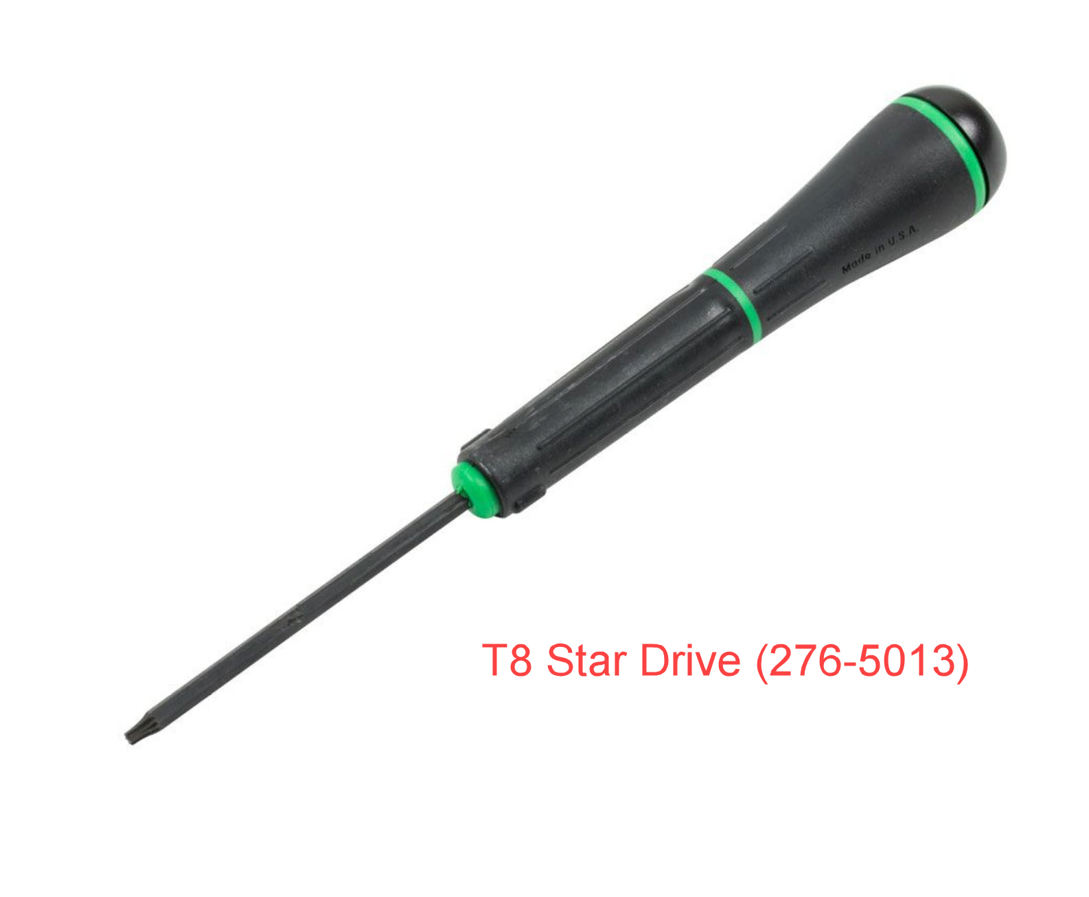

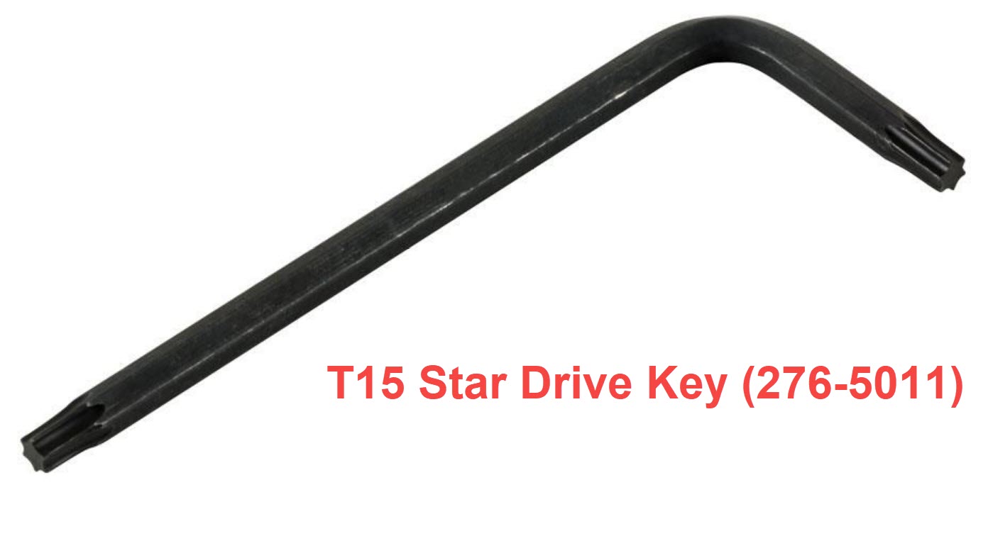

T15スタードライブキーツール。T8スタードライブツール
ファスナーを締めるために使用される VEX ツール には、レンチ、スター ドライブ キー、スター ドライブ ドライバーなどがあります。 Star Drives には 2 つのサイズがあります。 T15 スター ドライブは 2 つのうち大きい方で、V5 ワークセル キットにあるネジと一緒に使用されます。 T8 スター ドライブは小型で、 シャフト カラーのセット スクリューを締めるために使用されます。

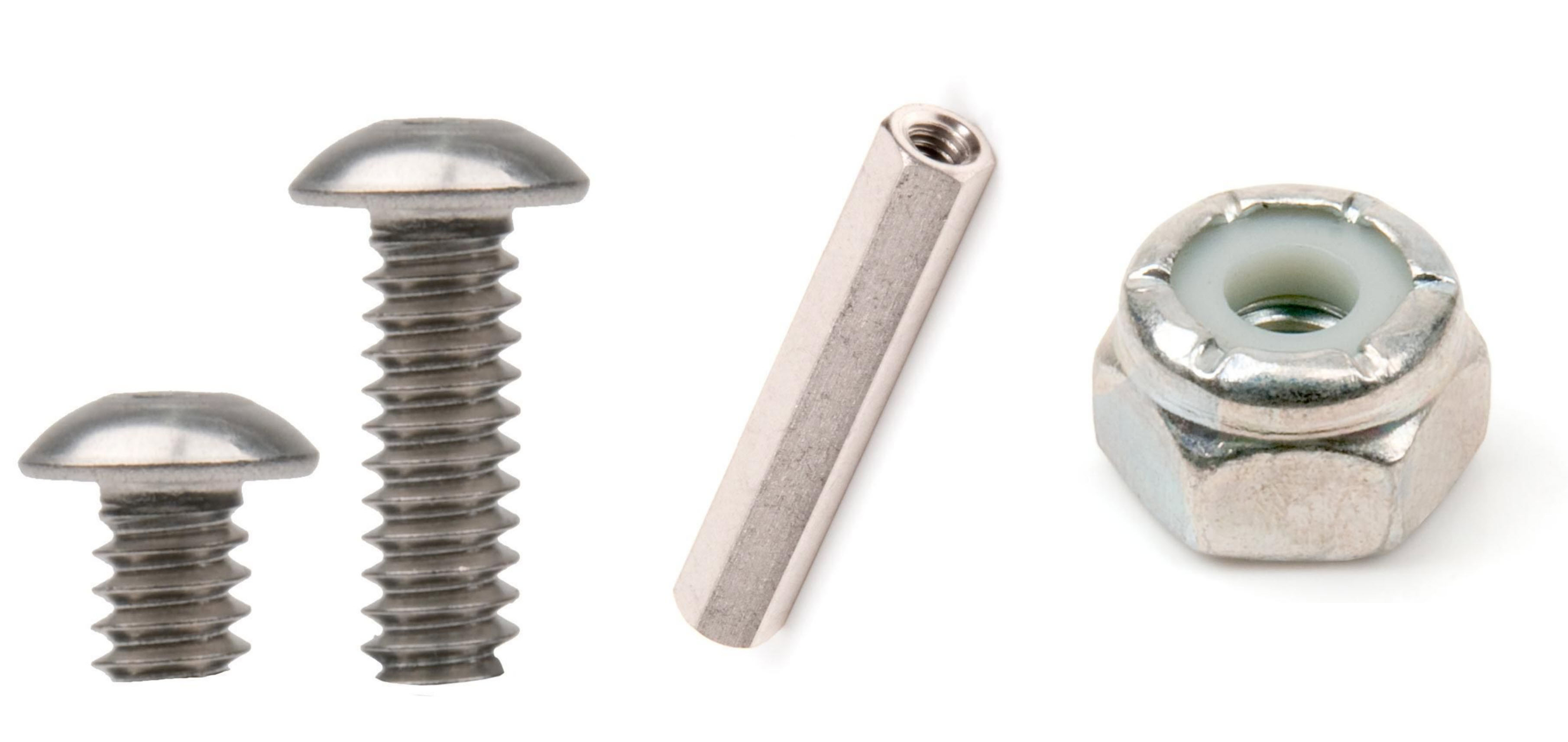

ネジ、スペーサー、ナットの各部品が一緒に表示されています。
ネジ、 スタンドオフ、および ナット 、指で締めて組み立てて接続できます。ただし、これらのファスナーを締めるには、レンチとスタードライブキーを使用する必要があります。 V5 ファスナー を使用すると、ビルドの組み立てに役立つ詳細情報が提供されます。

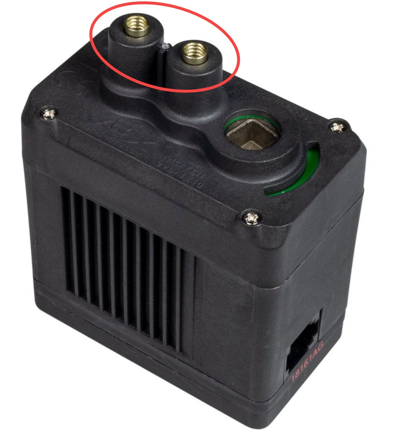

V5スマートモーターには、2つの#8-32ネジ付きインサートが取り付けられています。
V5 スマート モーター #8-32 ねじ込みインサートにネジを締めすぎないでください。インサートが損傷する可能性があります。

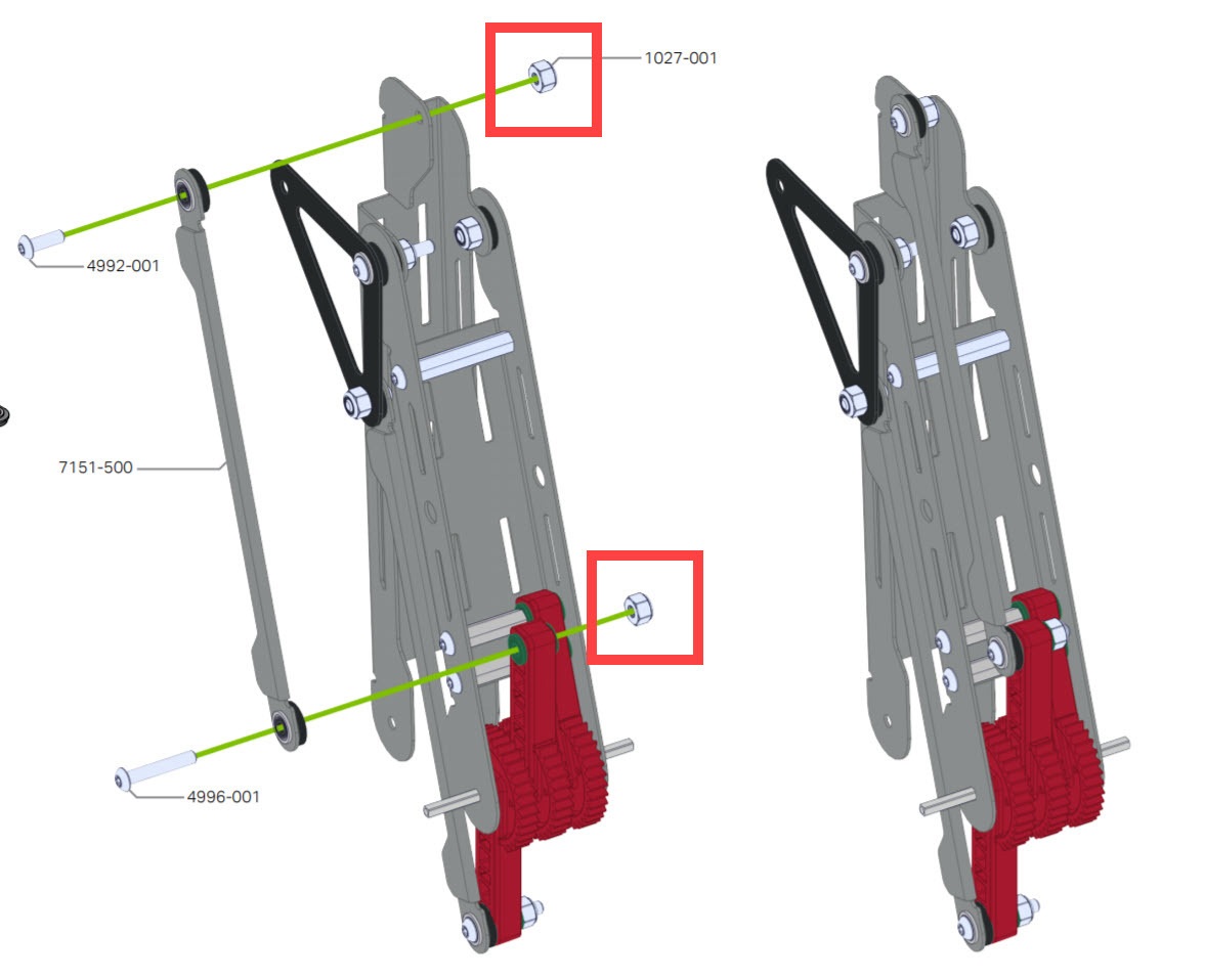

ロボットアームの組み立て手順ページで、回転軸にある2つのナイロックナットが強調表示されています。
ピボットポイントの ロックナット 締めすぎないでください。締めすぎると、ピボットポイントの接合部が固くなり、簡単に回転しなくなります。
