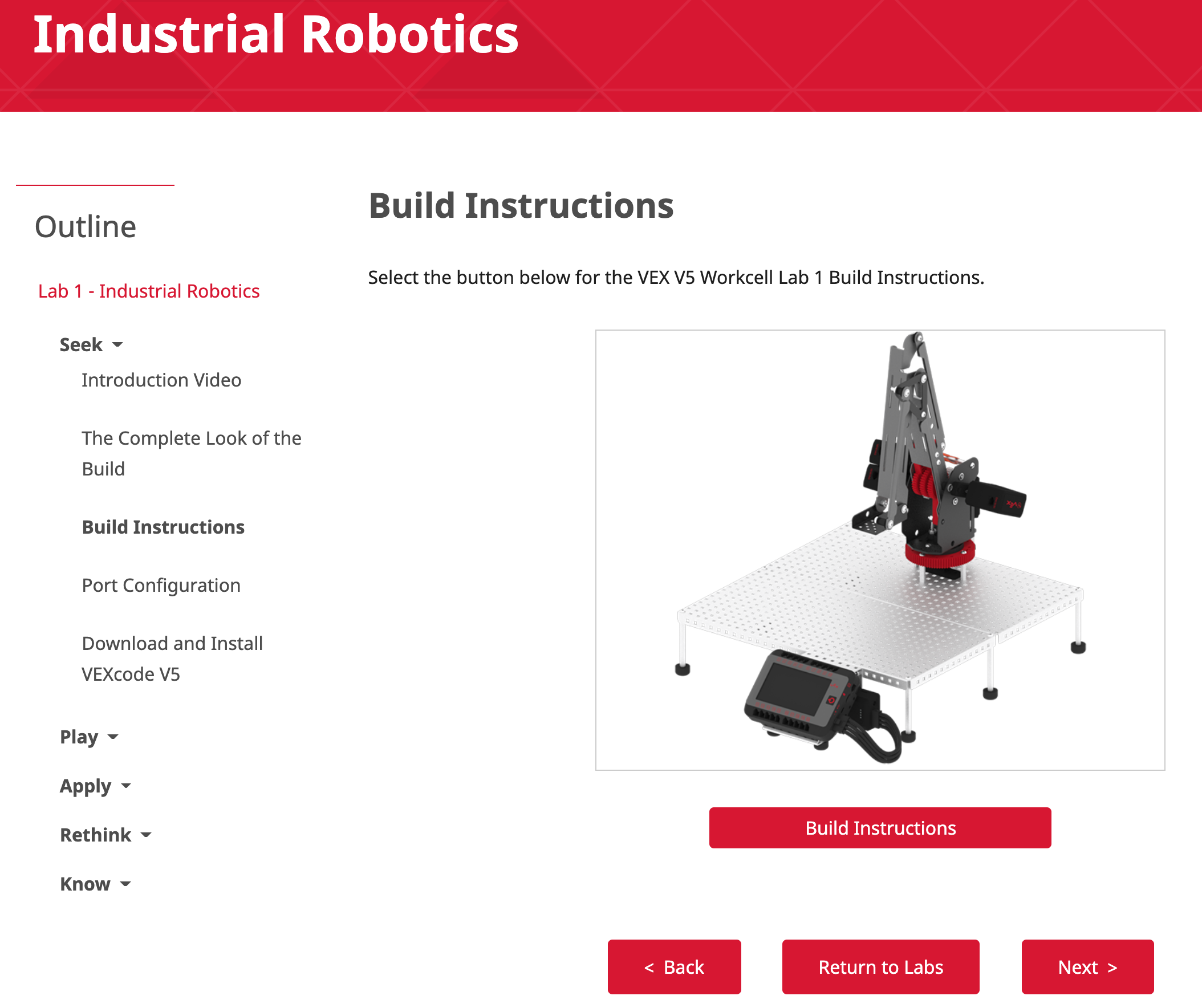

VEX Workcell STEM Labsの組み立て手順ページには、産業用ロボットユニットの組み立て手順が示されています。
V5 Workcell STEM Labs の Seek セクションにあるビルド手順には、学習者が組み立てる手順をガイドするための部品リストと詳細な図解が提供されています。

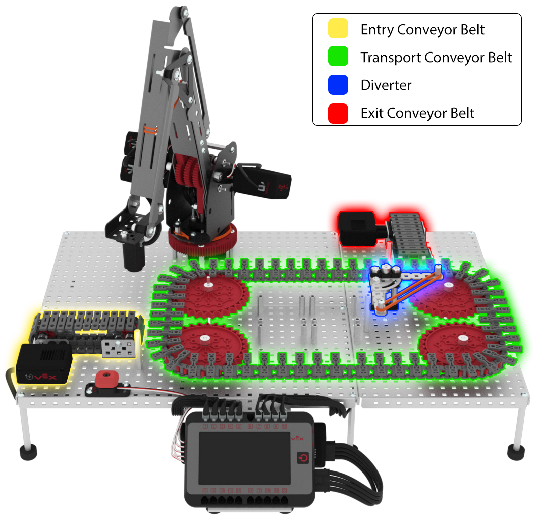

VEX V5ワークセルは、入口、搬送、分岐、出口の各コンベアが色分けされた経路で強調表示されたコンベアシステムを示しています。

V5 ワークセルのコンベアは、高強度のスプロケットとチェーン、およびタンク トレッドで構成されています。
注: V5 ワークセルの転送コンベアには、V5 ワークセル用にカスタム設計されたコンベア リンクがいくつかあります。

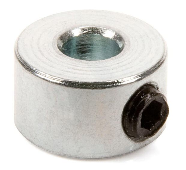

シャフトカラーピース。
シャフトが V5 スマート モーターのシャフト ソケットに完全に挿入されていることを確認します。
モーター ソケットの反対側のシャフトに シャフト カラー 配置し、シャフトがモーター ソケットから抜けないように配置する必要があります。

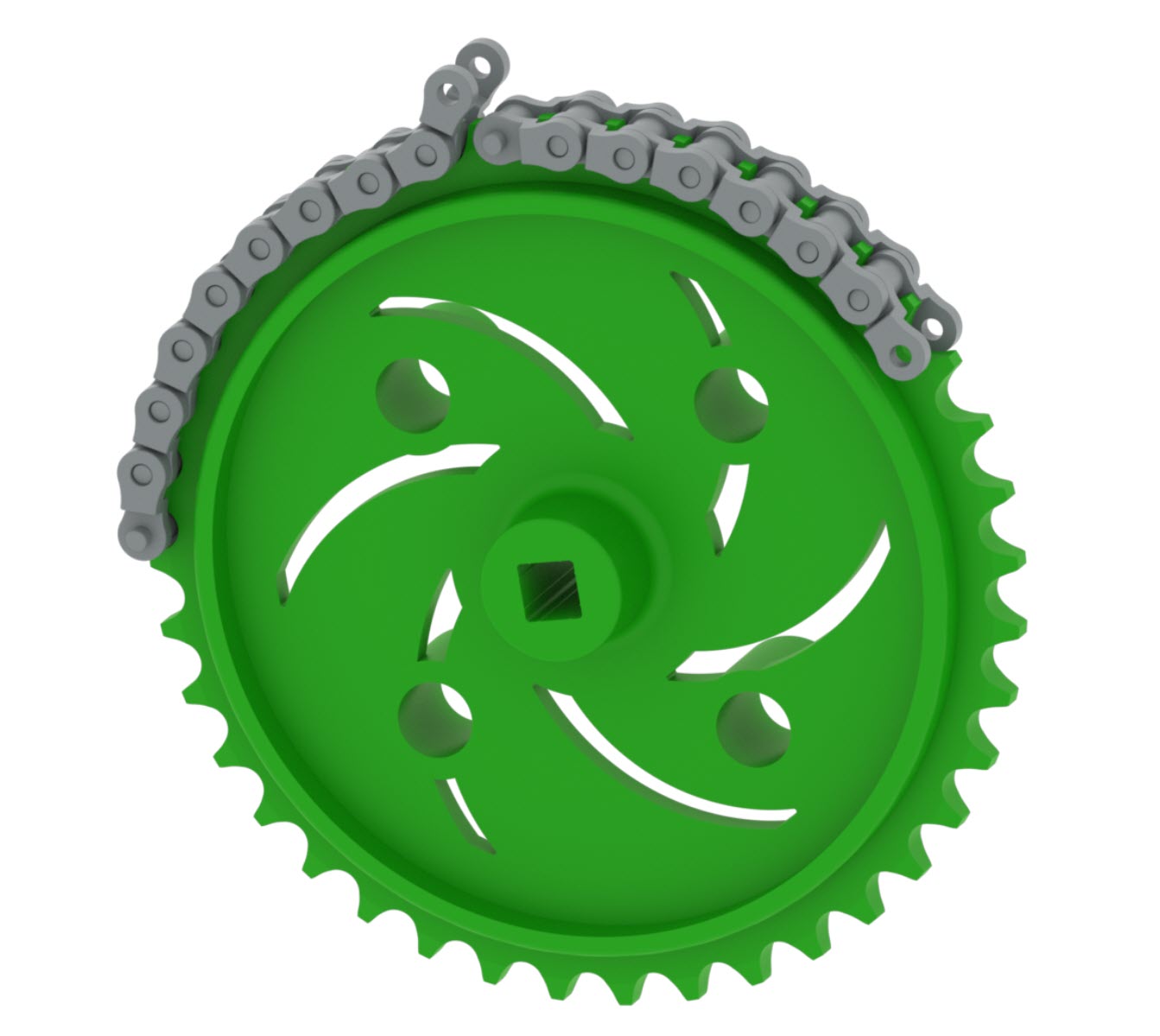

スプロケットは、チェーンの各部品を連結するために使用される。
組み立てられたチェーン/タンクトレッドの両端を接続するときに役立つ可能性がある 1 つのテクニックは、両端を接続するときにチェーン/タンクトレッドをスプロケットの上に置くことです。

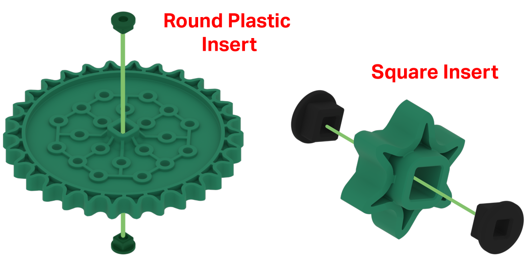

丸型プラスチックインサートと角型インサートがスプロケット部品に挿入される様子が示されている。
高強度スプロケットをシャフトに組み付ける前に、四角い金属インサートまたは丸いプラスチックインサートが高強度スプロケット内に配置されていることを確認してください。

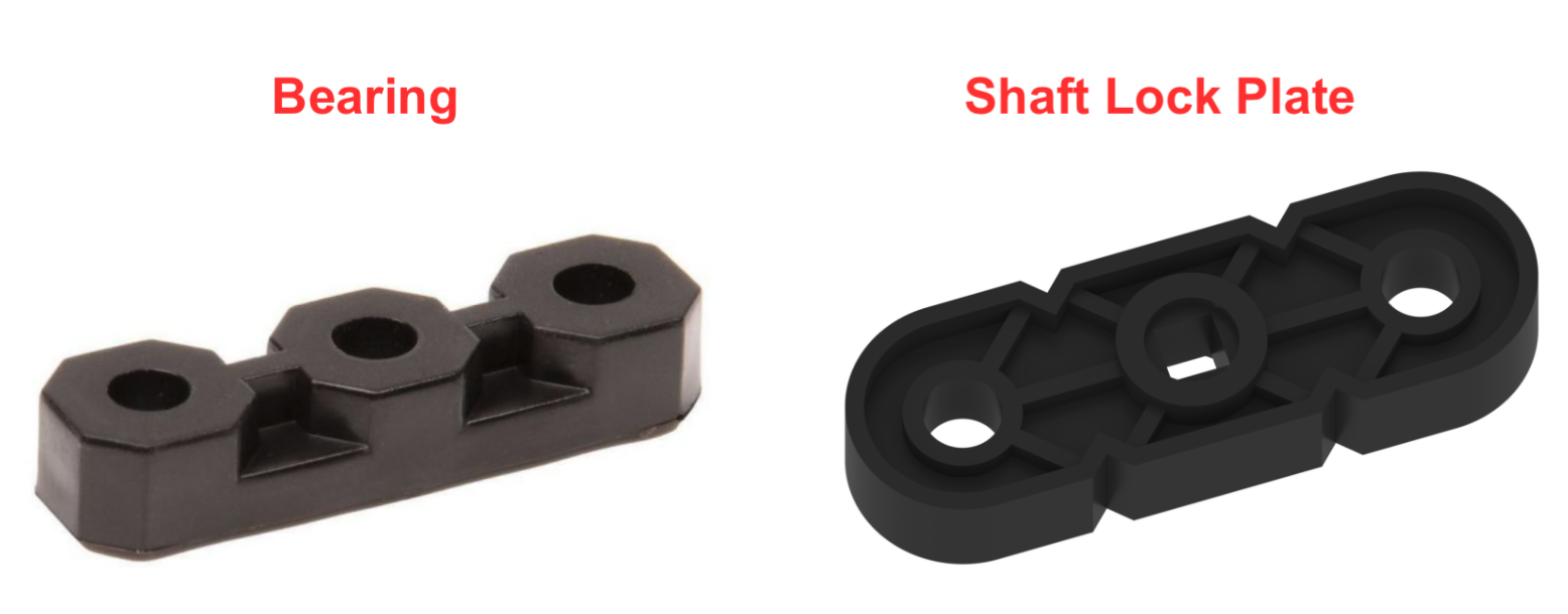

ベアリング部品とシャフトロックプレート部品の横に図示されています。
ダイバータがシャフトと一緒に回転するように、ダイバータにはシャフト ロック プレートを取り付ける必要があります。ロックプレートとベアリングは見た目が似ているため混同されることがあります。シャフトロックプレートには四角い中心穴があり、ベアリングには丸い中心穴があります。
