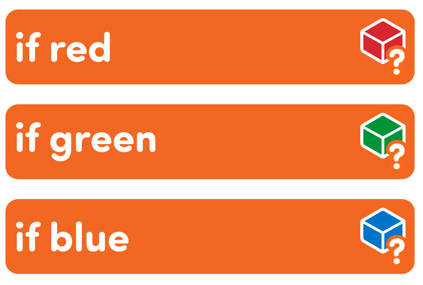

上から下にオレンジ色の 3 枚のコーダー カードがあり、赤の場合は赤、緑の場合は緑、青の場合は青と表示されます。
赤なら 、緑なら、青なら といったコーダー カードを使用すると、ロボットは、アイ センサーによって報告された色相がその色の特定の範囲内にあるかどうかを確認します。
  • 赤: 340°~20°
  • 緑:80°~145°
  • 青: 160°~250°
注: 色相がこれらの範囲外の場合、人間の目には意図した色のように見えても、プロジェクトは期待どおりに動作しない可能性があります。

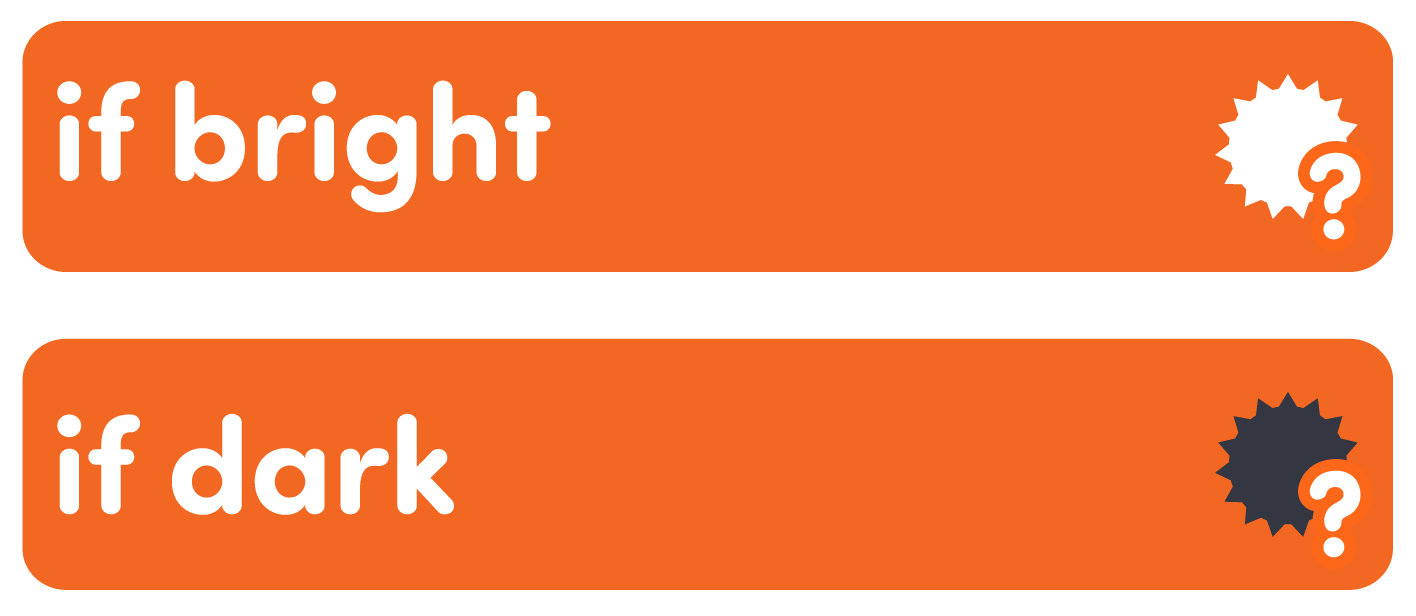

アイセンサーは、色の検出に加えて、表面から反射される光の量も判断できます。これは、ロボットが目の前にあるものが明るいか暗いかを判断するのに役立ちます。白い紙や明るい色の物体などの明るい表面は、より多くの光を反射します。黒いテープや影になっている部分などの暗い表面では、反射が少なくなります。
上から下に向かってオレンジ色の 2 枚のコーダー カードがあり、明るい場合は明るい、暗い場合は暗いと表示されます。
if bright Coder カードを有効にするには、センサーの前にある物体が少なくとも 70% の光を反射する必要があります。反射がこれより低い場合は暗いとみなされ、代わりに if dark Coder Card で動作します。

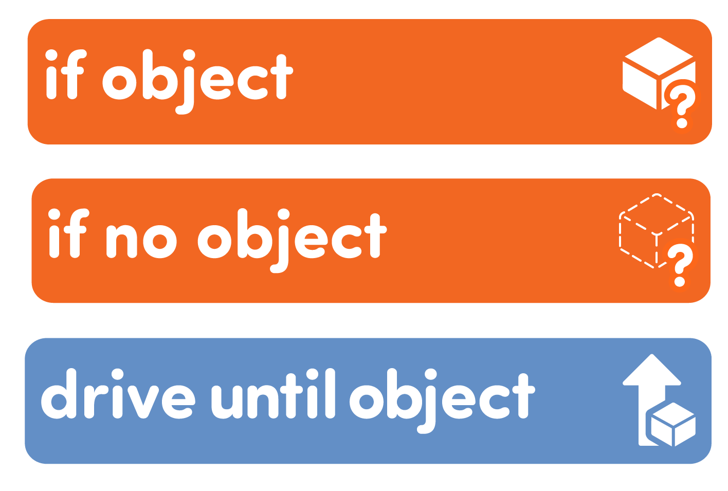

3 枚のコーダー カードを垂直に積み重ねます。最初のものは青色で、オブジェクトが存在するまで駆動することを示します。下の 2 つはオレンジ色で、オブジェクトが存在する場合とオブジェクトが存在しない場合を示します。
この種の検出は次のようなコーダ カードで使用されます。
  • オブジェクト まで駆動 - 前方に何かが検出されるまでロボットを前進させます。
  • オブジェクトが の場合は– 近くに何かがある場合はカードのスタックを実行します。
  • オブジェクトがない場合– センサーの前に何もない場合のみスタック 実行します。
