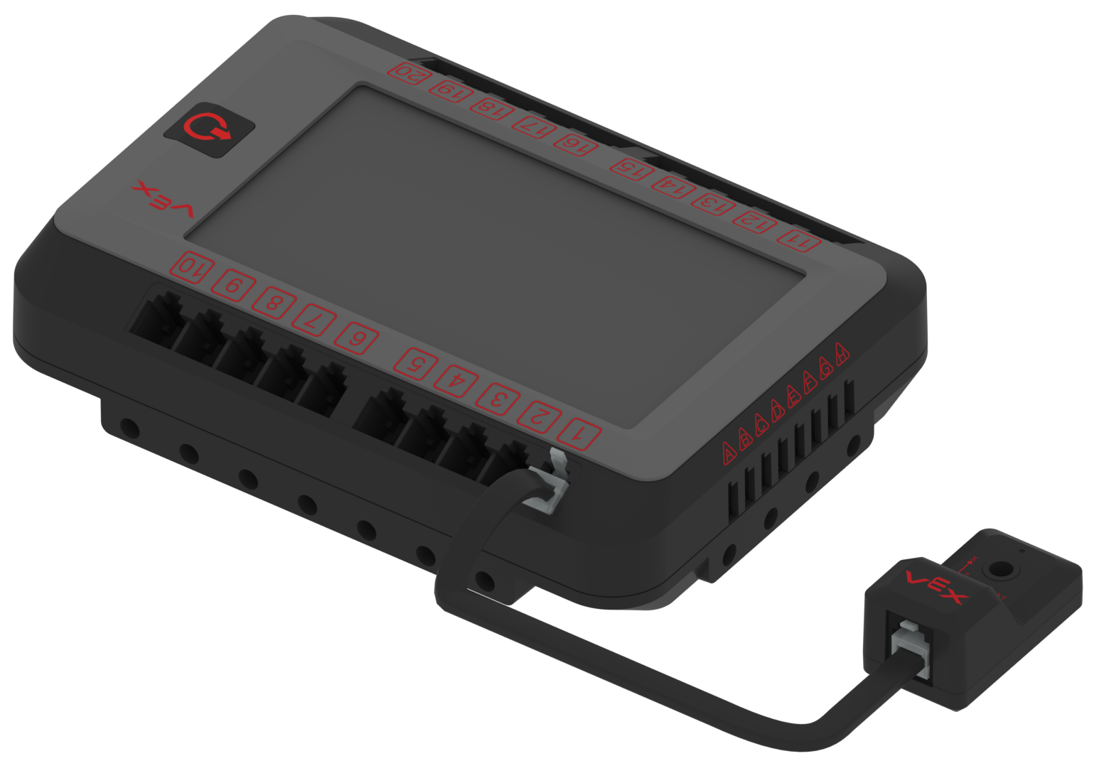

V5 Brainには、スマートポートの1つに接続されたV5慣性センサーが取り付けられています。慣性センサーは両軸とも水平です。
慣性センサーの位置がずれているかどうかを確認するには、両方の軸が水平であることがわかっている水平面に慣性センサーを置きます。センサーの V5 スマート ポートと V5 Brain のスマート ポートが V5 スマート ケーブルで接続されていることを確認してください。

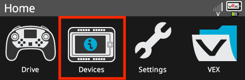

ホームメニューに「デバイス」オプションがハイライト表示された状態で、脳トレ画面が表示されます。
V5 Brain の電源を入れ、「デバイス」アイコンをタッチします。

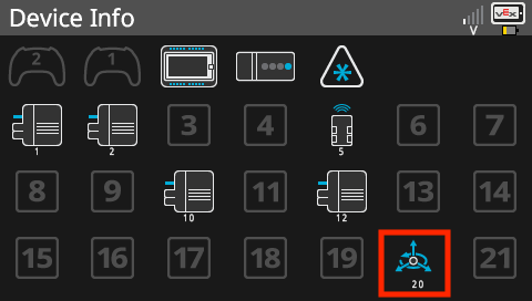

Brainの画面は「デバイス情報」メニューに表示され、Brainのすべてのスマートポートと接続されているデバイスの一覧が表示されます。デバイス情報メニュー内の慣性センサーのアイコンが強調表示され、選択することで情報メニューを開くことができることを示しています。
[デバイス情報] 画面 (V5 ダッシュボード) で [慣性センサー] アイコンをタッチします。

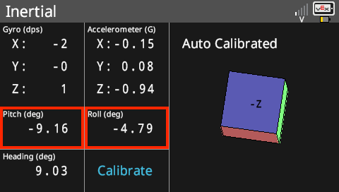

脳波画面は、センサーのデータが一覧表示される慣性センサーメニューに表示されます。メニューには、センサーの各軸のジャイロ値、各軸の加速度計値、ピッチ角(度)、ロール角(度)、および方位角(度)のデータが表示されます。メニューには、センサーの向きと校正状態を視覚的に示す図も含まれています。キャリブレーションボタンもあります。ピッチ(度)とロール(度)の値が強調表示されており、この例ではピッチはマイナス9.16、ロールはマイナス4.79となっています。
慣性センサーが 1 度または 2 度より大きいロール角度やピッチ角度を示している場合は、再校正する必要があります。

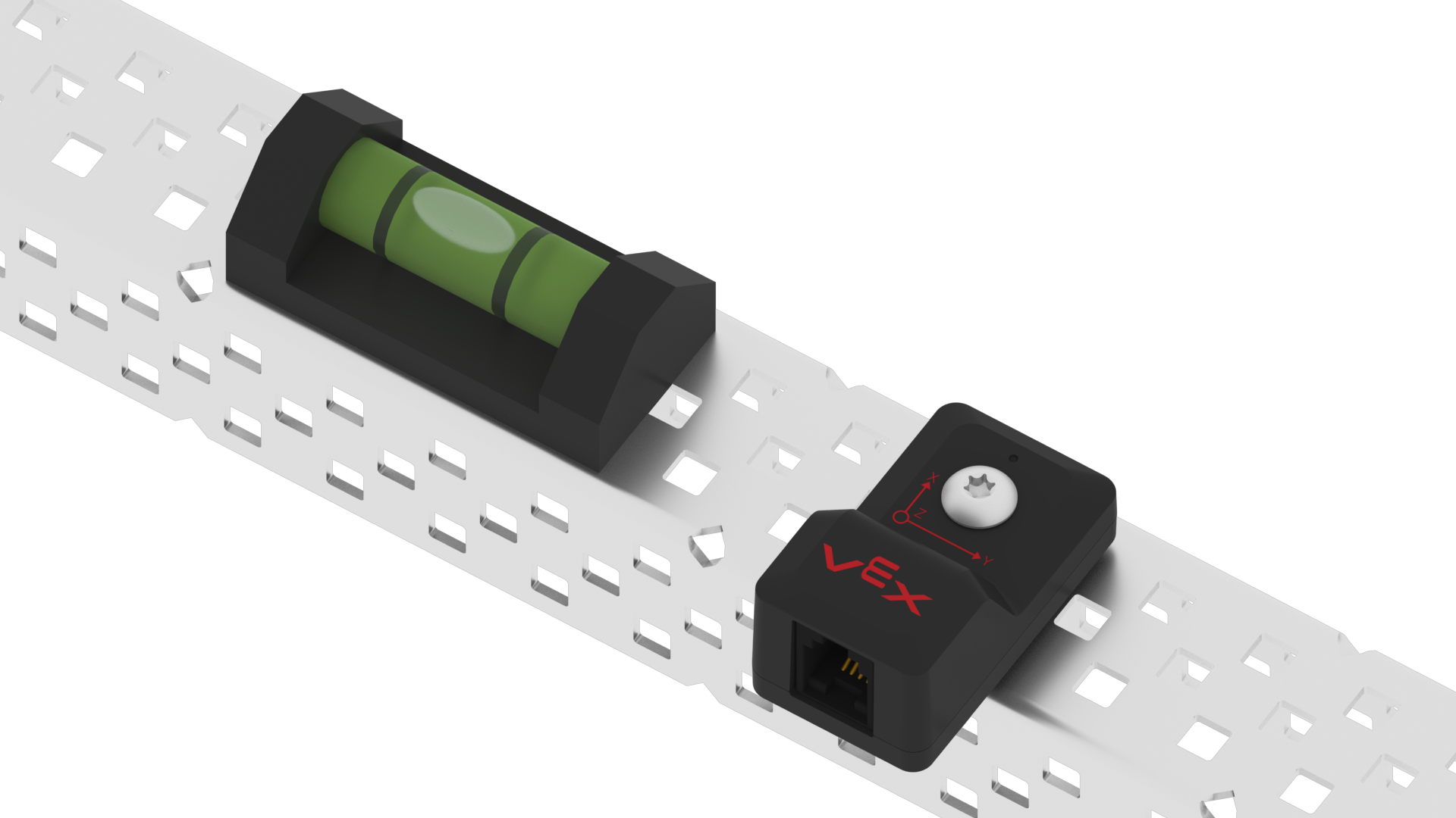

V5慣性センサーがVEX Cチャンネルパーツに取り付けられた状態で示されており、その横には水準器が置かれている。水準器の気泡が真上を指しているということは、構造物とその下の表面が水平であることを示しています。
V5 慣性センサーの位置を再調整するには、センサーを VEX 構造 (C チャネルなど) に取り付け、安定した水平な面に置きます。水準器を使用して表面が水平であることを確認します。ロボットにセンサーを取り付けたままこの手順を実行し でください。
注: 慣性センサーがピッチ方向とロール方向の両方で水平であることを必ず確認してください。

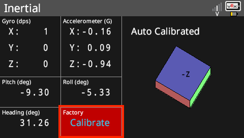

脳波画面は、センサーのデータが一覧表示される慣性センサーメニューに表示されます。「キャリブレーション」ボタンは赤い背景で「工場出荷時」というラベルが表示されており、ハイライト表示されています。
V5 ダッシュボードを開き、ダッシュボード上の調整ボタンを約 10 秒間押し続けます。ボタンが赤くなり、調整ラベルの横に「工場」という文字が表示されます。ボタンが赤になったら、V5 画面に触れることをやめます。

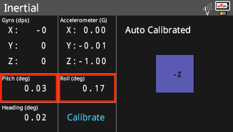

脳波画面は、センサーのデータが一覧表示される慣性センサーメニューに表示されます。ピッチ(度)とロール(度)の値が強調表示されており、この例ではピッチは0.03、ロールは0.17となっています。
赤い校正ボタンをもう一度タッチすると、慣性センサーが約 2 秒間校正され、通常のダッシュボード画面に戻ります。加速度計、ロール、ピッチの値は、水平面上の慣性センサーの通常の値を示すはずです。
