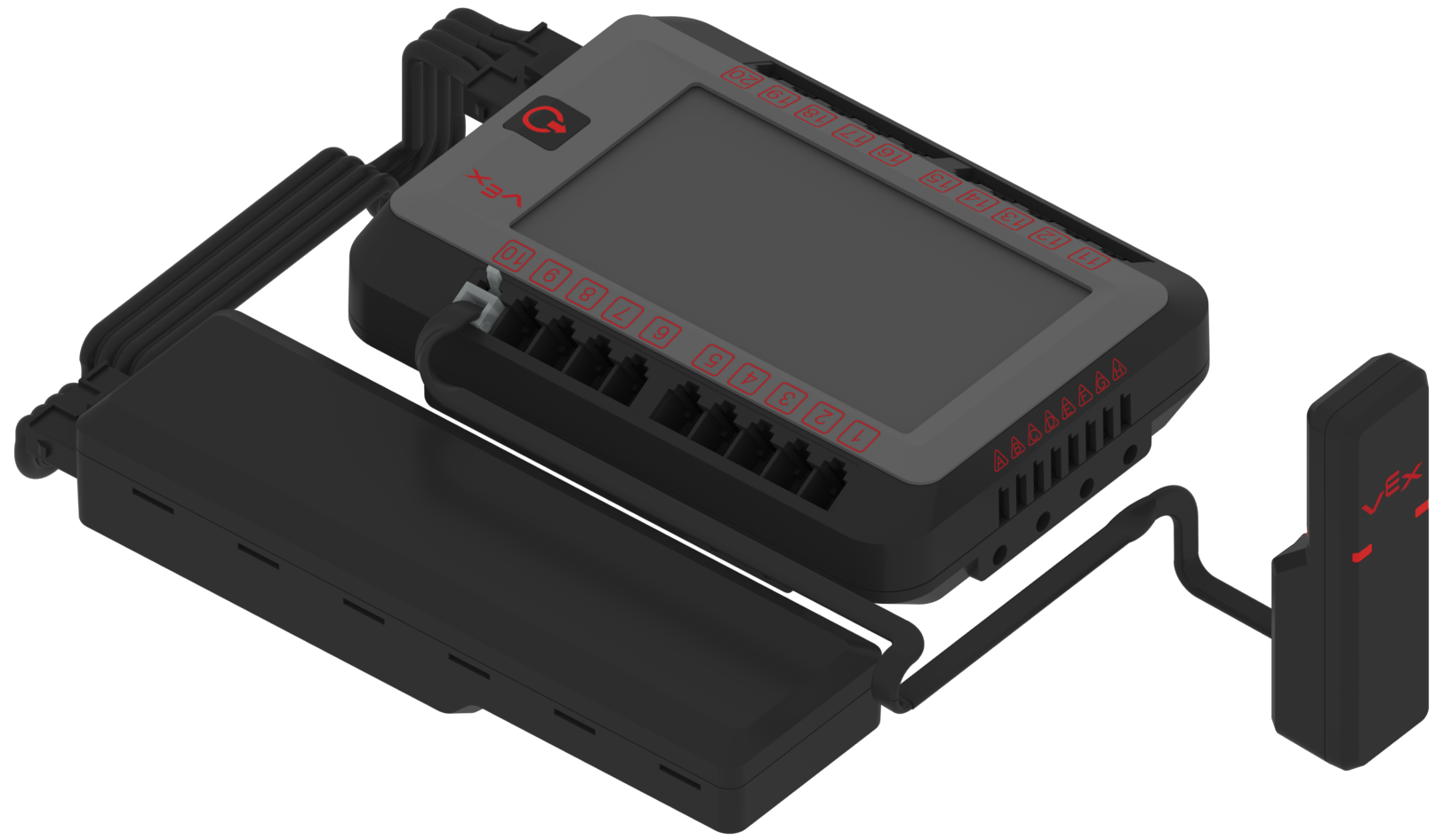

V5ロボットブレインは、V5バッテリーとV5無線機に接続された状態で示されている。
V5 Robot Brain が V5 バッテリーと V5 無線機に接続されていることを確認します。

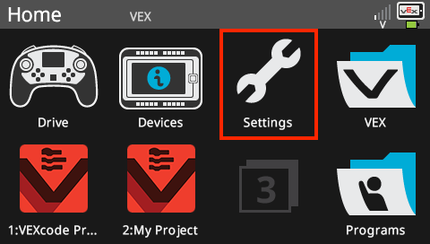

ホームメニューに脳トレ画面が表示され、「設定」オプションがハイライト表示されています。

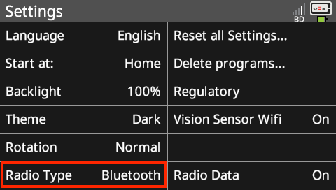

V5 Robot Brain の画面で「設定」を選択し、無線タイプを確認します。接続を成功させるには、無線タイプを Bluetooth に設定する必要があります。

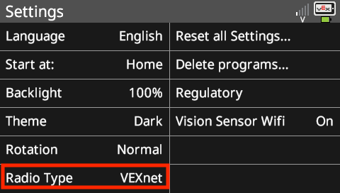

設定メニューに脳スクリーニングが表示され、「ラジオタイプ」オプションがハイライト表示されています。
[設定]ダイアログウィンドウが開きます。左下隅にある無線タイプを探します。無線タイプが VEXnet に設定されている場合は、無線タイプ領域を押して Bluetooth に切り替えます。

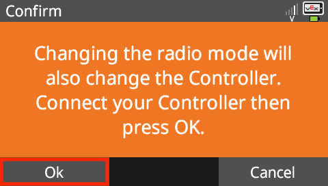

脳の画面に「ラジオモードを変更すると、コントローラーも変更されます」というメッセージが表示されます。コントローラーを接続したら、「OK」を押してください。下には「OK」と「キャンセル」という2つのボタンがあります。
無線タイプの変更を確認するプロンプトが表示されます。 「OK」を選択して変更を確認します。
[無線タイプ] に、現在 Bluetooth 経由で接続されていることが表示されていることを確認します。

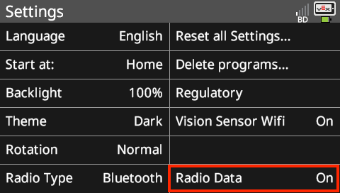

設定メニューに脳波画面が表示され、「無線データ」オプションがハイライト表示されています。
無線データが「オン」に設定されていることを確認します。

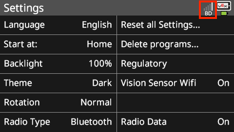

Brain画面上の接続アイコンが強調表示され、この例ではBDというラベルが表示されています。
接続アイコンを確認してください。無線タイプを Bluetooth に設定し、無線データをオンにすると、接続アイコンに「BD」が表示されます。

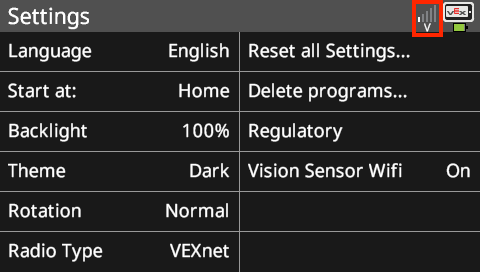

Brain画面上の接続アイコンが強調表示され、この例では「V」というラベルが付いています。
注: 無線タイプが VEXnet に設定されている場合、接続アイコンには「V」が表示されます。

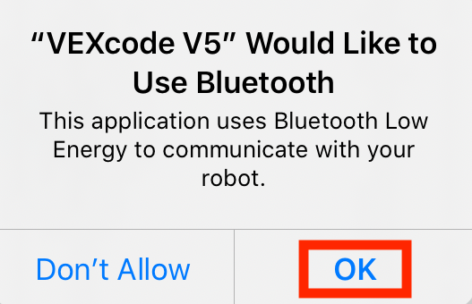

デバイスプロンプトに「VEXcode V5 は Bluetooth を使用します。このアプリケーションは Bluetooth Low Energy を使用してロボットと通信します。」と表示されます。下部に2つのボタンがあり、1つは「許可しない」、もう1つは「OK」と表示されています。「OK」ボタンがハイライト表示されています。
VEXcode V5 を起動すると、Bluetooth の使用状況を確認するプロンプトが表示される場合があります。 「OK」を選択します。

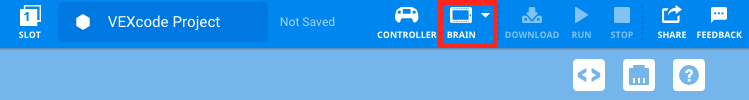

VEXcode V5ツールバー。コントローラーアイコンとダウンロードアイコンの間に、脳のアイコンがハイライト表示されています。
ツールバーの「脳」アイコンを選択します。

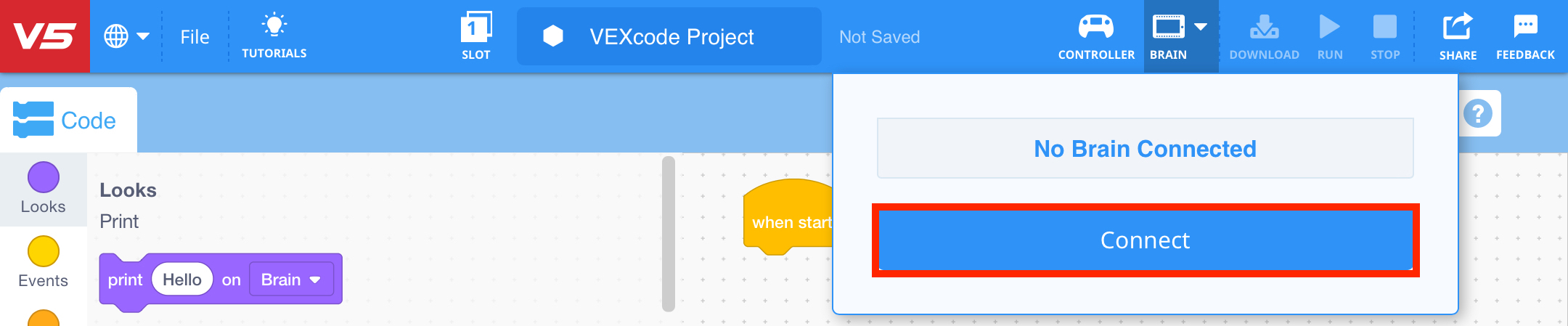

VEXcode V5で、Brainドロップダウンメニューが開かれ、Connectボタンがハイライト表示されている状態。

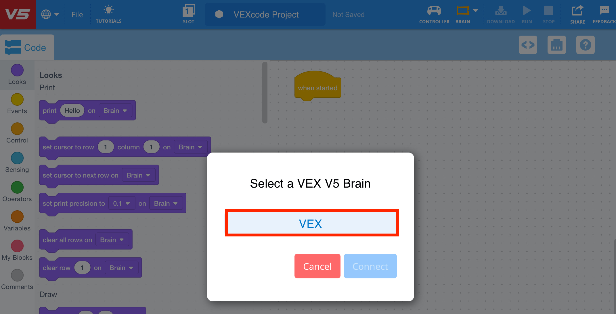

利用可能な V5 ロボット ブレインのリストが表示されます。接続したい Brain の名前を選択します。
VEXcode V5 接続するV5ブレインのリストが表示されているVEX V5ブレインプロンプトを選択してください。この例では脳が1つだけ表示されており、それが強調表示されています。

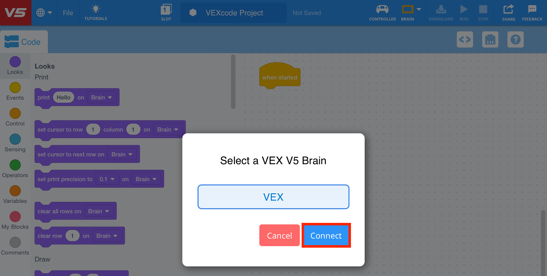

Brain を選択したら、「接続」を選択します。
VEXcode V5 接続するV5ブレインのリストが表示されているVEX V5ブレインプロンプトを選択してください。「脳」が選択され、下の「接続」ボタンがハイライト表示されています。

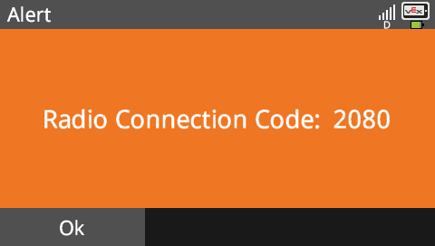

Brain の画面に表示される無線接続コードを確認します。
オレンジ色の背景に「無線接続コード2080」という文字が表示された脳の画面が映し出される。下に「OK」ボタンがあります。

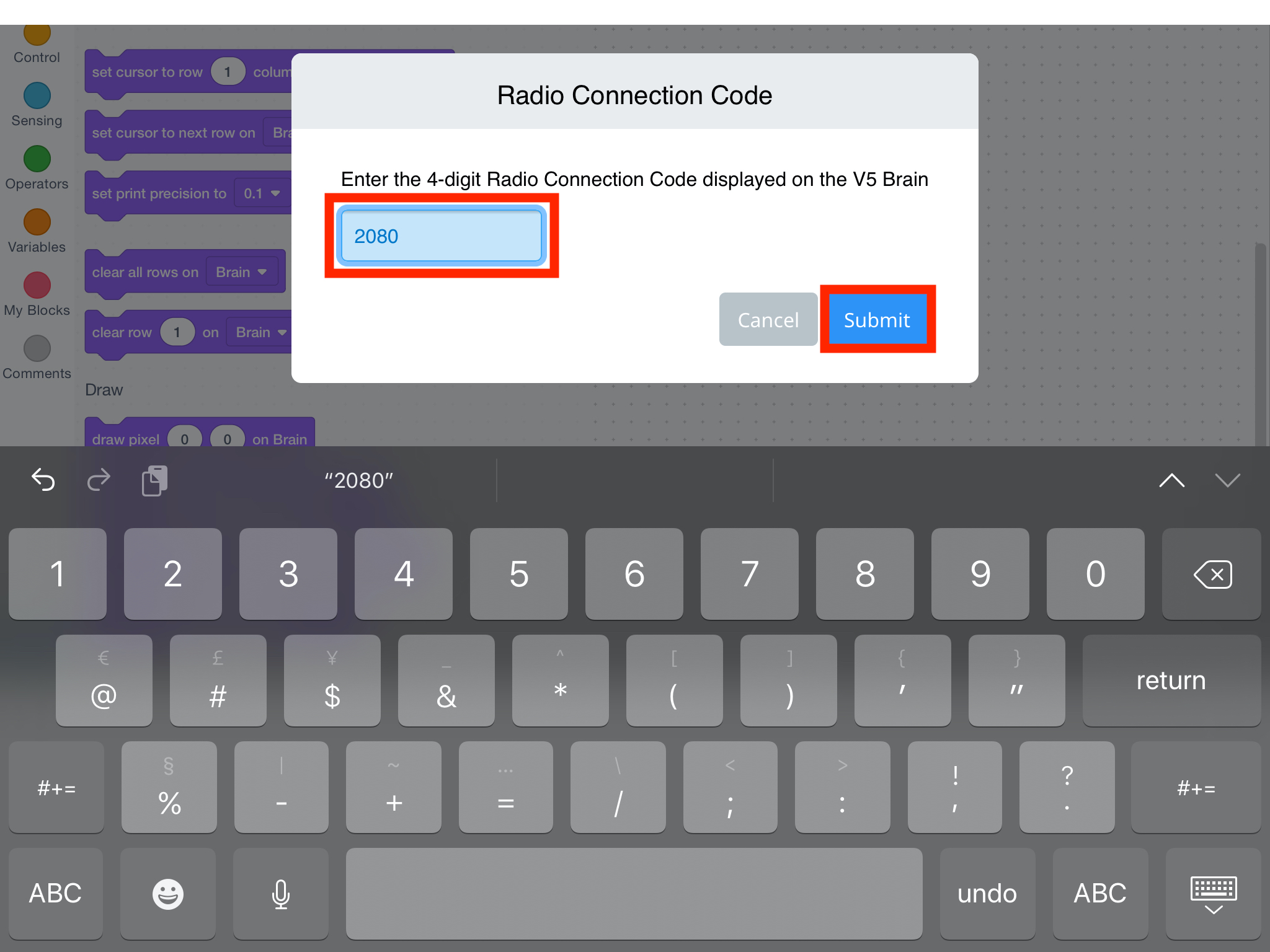

V5 Brainの画面から無線接続コードを入力し、「送信」を選択します。
VEXcode V5無線接続コード入力プロンプトには、「V5 Brainに表示されている4桁の無線接続コードを入力してください」と表示されます。下部に、コードを入力する欄と、「キャンセル」と「送信」という2つのボタンがあります。コード「2080」が入力欄に入力され、「送信」ボタンがハイライト表示されています。

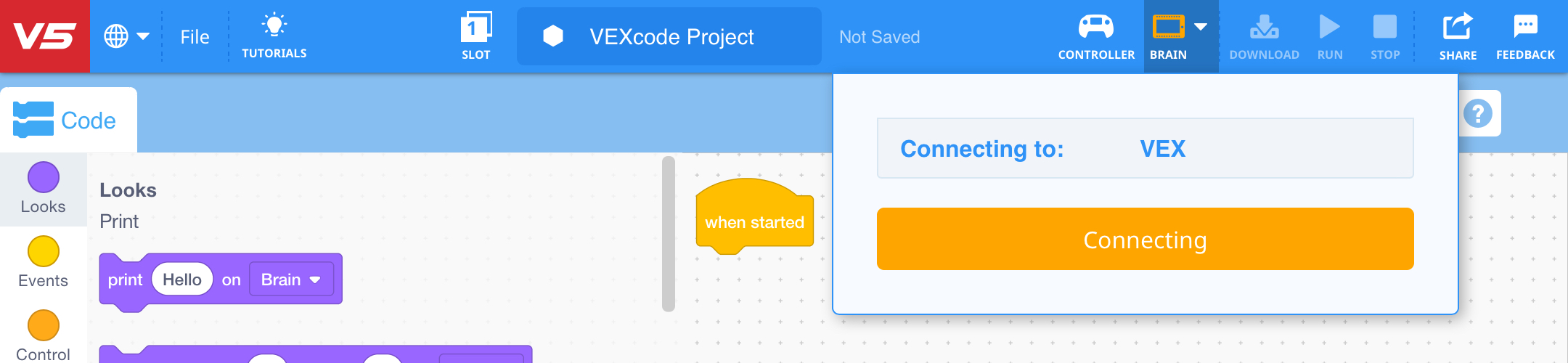

Brain の接続中は、Brain アイコンがオレンジ色に変わり、「接続中:」というメッセージが表示されます。

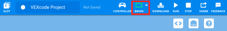

Brain が接続されると、アイコンが緑色に変わります。
VEXcode V5ツールバーで緑色の脳アイコンが強調表示されており、脳が接続されていることを示しています。

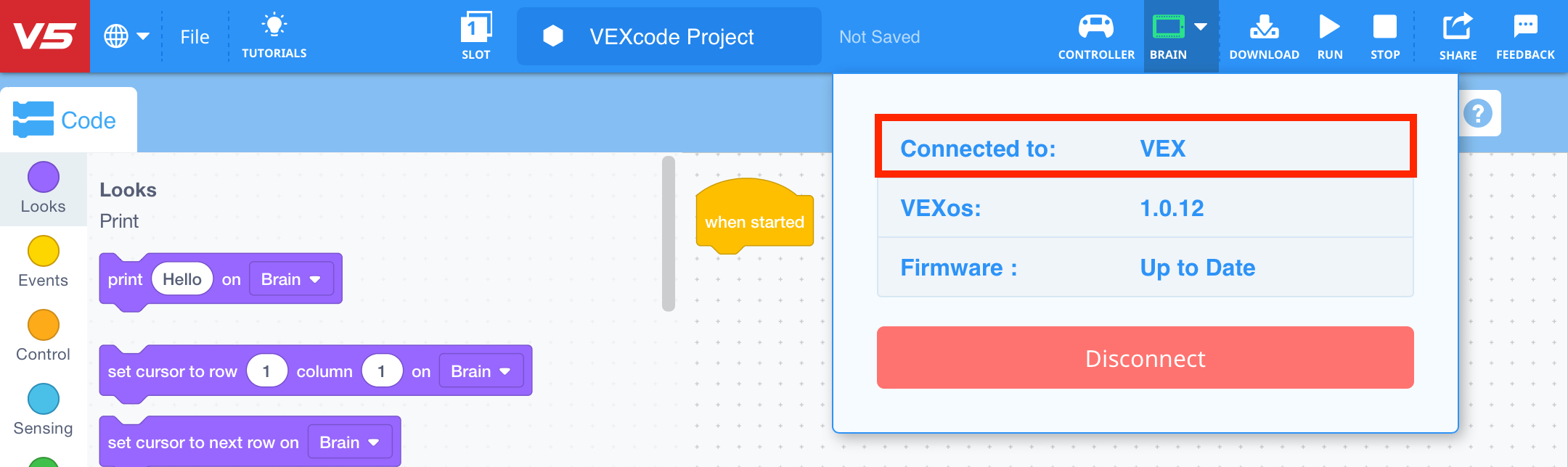

ウィンドウ内のメッセージには「接続先:」と表示され、デバイスに接続されている V5 Brain の名前がリストされます。
Brainが接続された後、Brainドロップダウンメニューが開いた状態のVEXcode V5。メニュー内の「Brain」の名前が強調表示され、ツールバーの「Brain」アイコンが緑色に変わります。
注: V5 Robot Brain がデバイスに接続されている場合、Brain の画面の右上隅に接続アイコンに「D」が表示されます。
Brain画面上の接続アイコンが強調表示され、この例では「D」というラベルが付いています。
