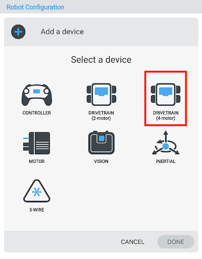

「デバイスを追加」を選択します。
デバイス選択ウィンドウで、「ドライブトレイン4モーター」オプションがハイライト表示されています。
「ドライブトレイン 4 モーター」を選択します。

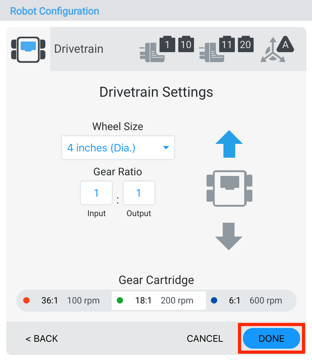

構成を確定するために、「完了」ボタンがハイライト表示された駆動系設定ウィンドウ。
ドライブトレインの構成が完了したら、「完了」を選択してデバイスを構成に送信するか、「キャンセル」を選択してロボット構成ウィンドウに戻ります。
注: 「キャンセル」を選択すると、デバイスに加えた変更はすべて取り消され、設定の一部ではなくなります。

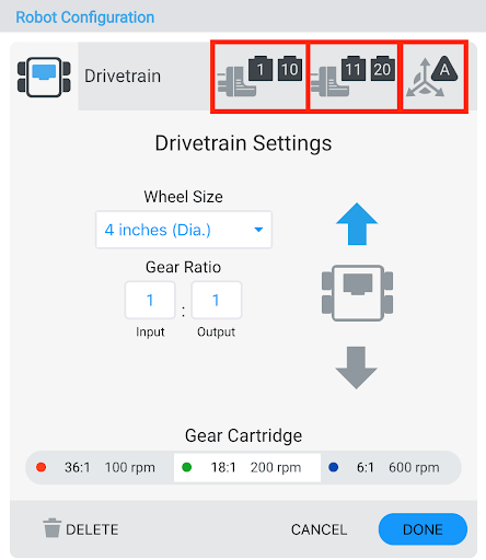

ドライブトレインのポート番号の変更
ポート選択アイコンが強調表示されたドライブトレイン設定ウィンドウ。
[ドライブトレイン設定] ウィンドウの右上隅にあるデバイスのプラグ アイコンを選択することで、ドライブトレインの左モーターまたは右モーターのポート番号を変更できます。
左右のモーターとジャイロのポートが変更される様子を示すために、スクリーンショットを並べて表示しています。
[ポート選択] ウィンドウで別のポートを選択すると、ポート番号が青色に変わります。次に、「完了」を選択して変更を送信します。

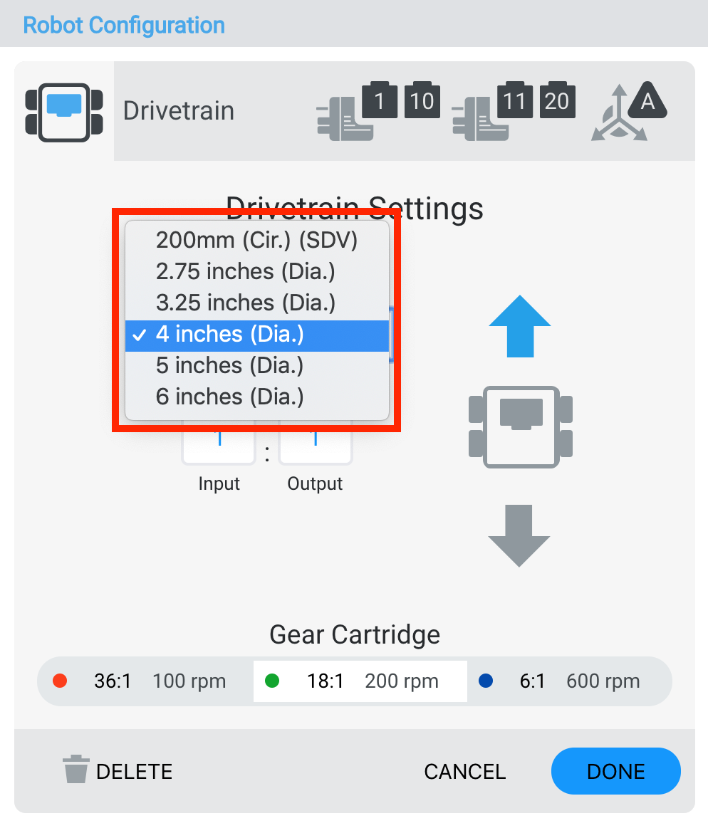

ドライブトレインのホイールサイズの変更
駆動系設定画面に、複数のサイズオプションが表示されたホイールサイズ選択ドロップダウンメニューが表示されます。
「ホイールサイズ」の下のドロップダウンメニューを選択して、ドライブトレインのホイールサイズを変更できます。

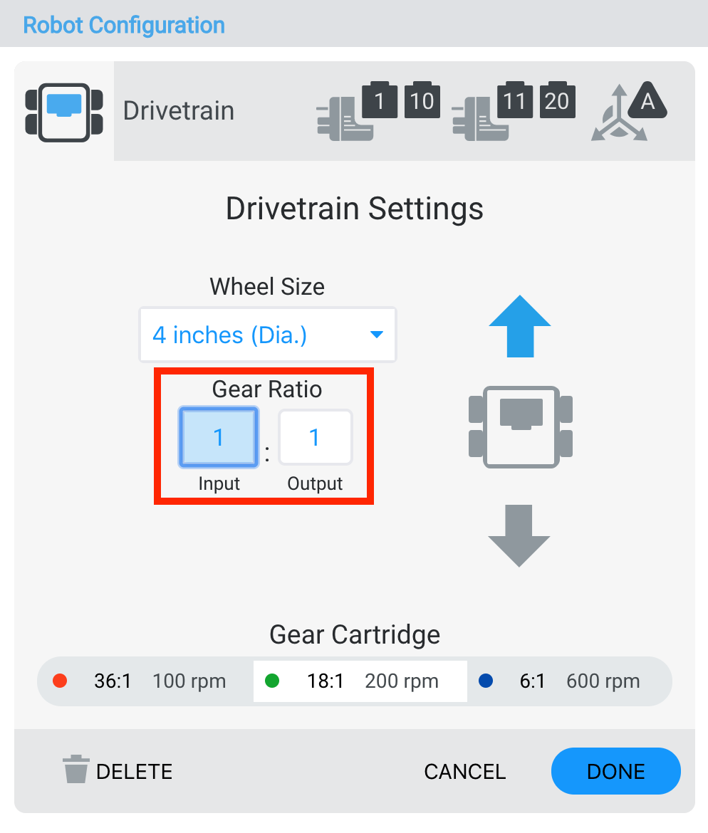

ドライブトレインのギア比の変更
ギア比を調整するために使用される入力フィールドと出力フィールドを示すドライブトレイン設定。
「入力」ボックスと「出力」ボックスに値を入力することで、ドライブトレインのギア比を変更できます。

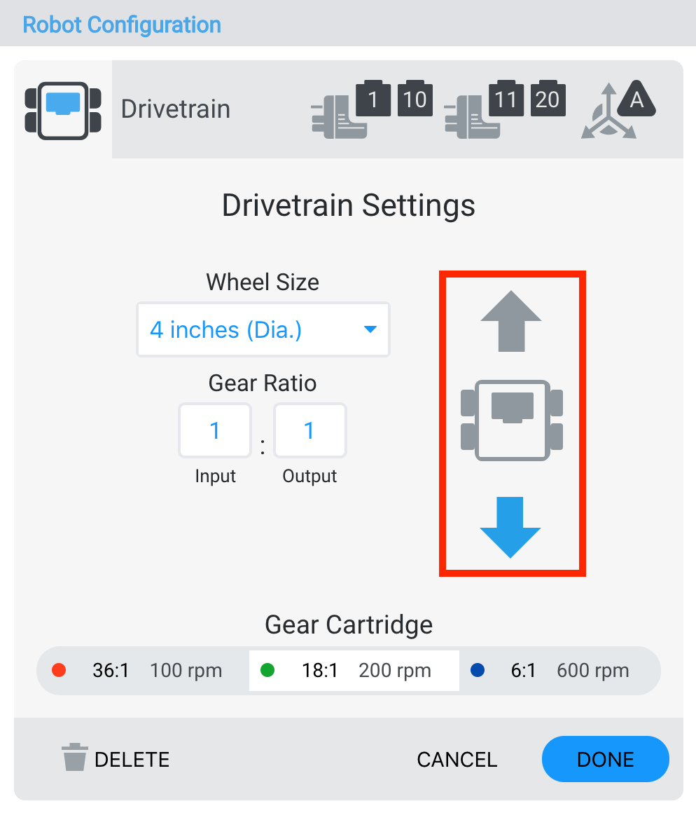

ドライブトレインを逆転する
駆動系設定画面。方向矢印は、駆動系の方向を反転させるオプションを示しています。
ドライブトレイン設定ウィンドウでは、ドライブトレインの方向を反転することもできます。

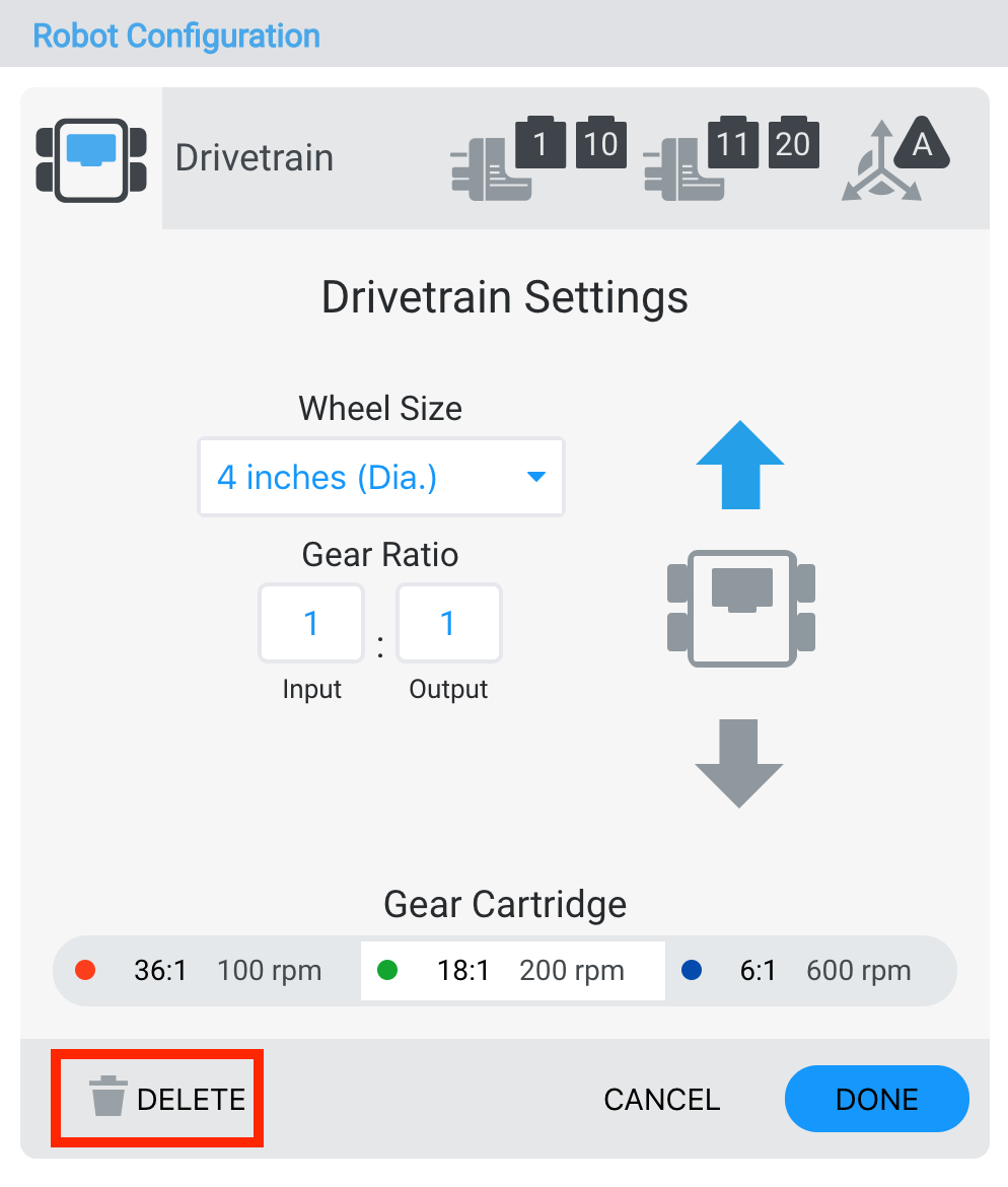

ドライブトレインの削除
以下に、削除ボタンがハイライト表示されたドライブトレイン設定ウィンドウを示します。
ウィンドウの下部にある「削除」オプションを選択してドライブトレインを削除することもできます。

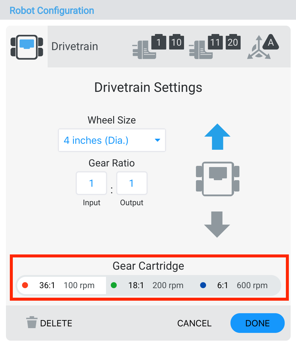

ギアカートリッジの交換
モーター速度構成を選択するためのギアカートリッジオプションを表示する駆動系設定。
ドライブトレイン設定ウィンドウでは、ギア カートリッジを変更することもできます。
