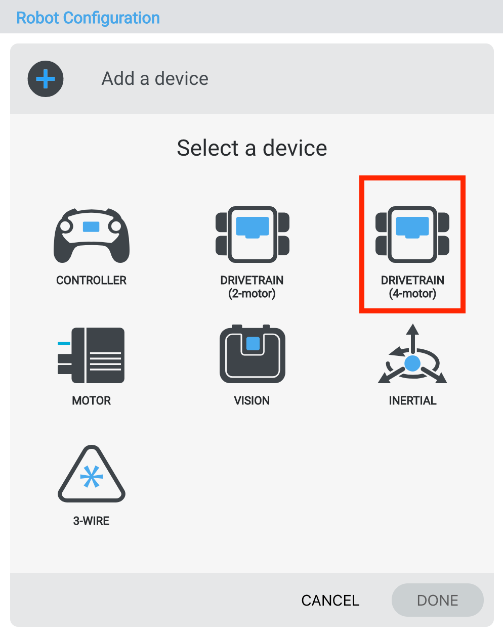

「デバイスを追加」を選択します。
デバイス選択ウィンドウで、「ドライブトレイン4モーター」オプションがハイライト表示されています。
「ドライブトレイン 4 モーター」を選択します。

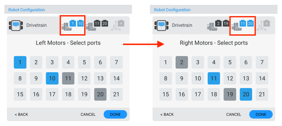

V5 Brain上で左右のモーターポートが割り当てられていることを示すポート選択画面。
VEX V5 Brain の左モーターと右モーターがどのポートに接続されているかを選択します。他のデバイス用にすでに構成されているポートは使用できなくなります。

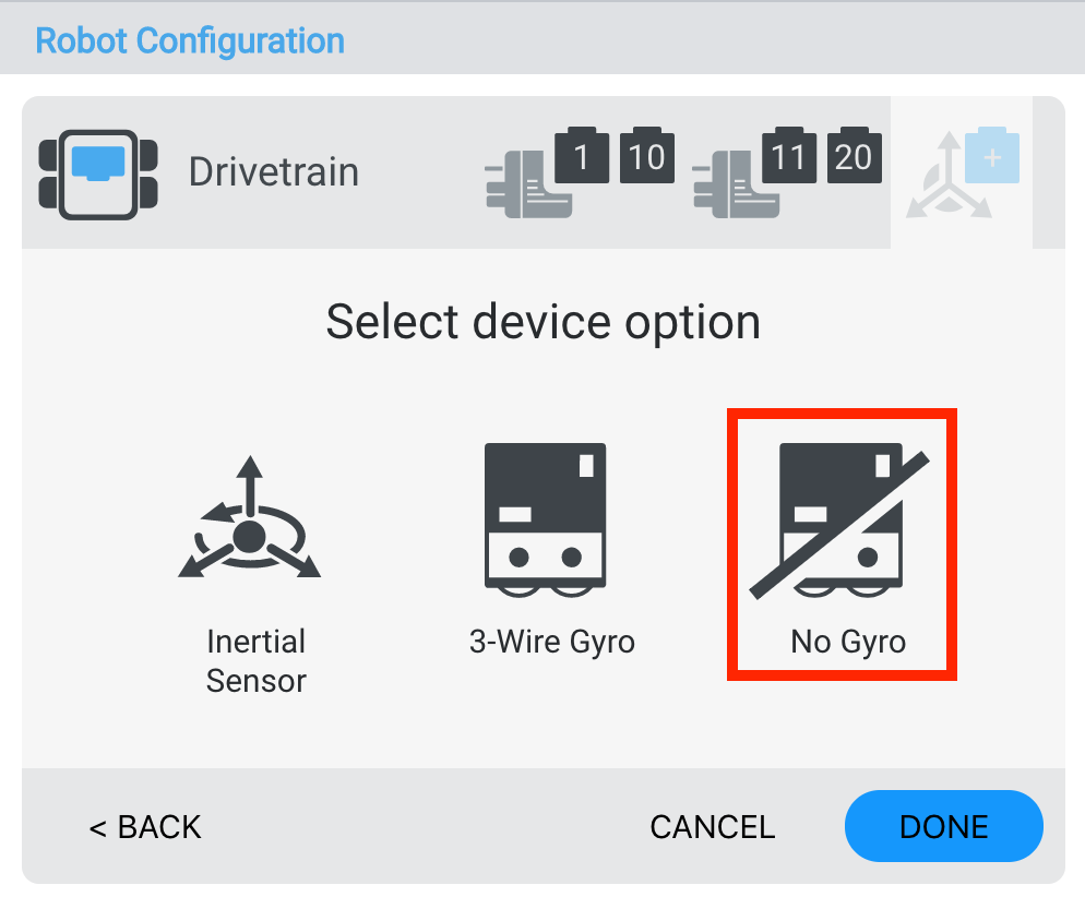

駆動系オプションで「ジャイロなし」を選択したロボット設定ウィンドウ。
ジャイロをオフにするには、「No Gyro」を選択します。

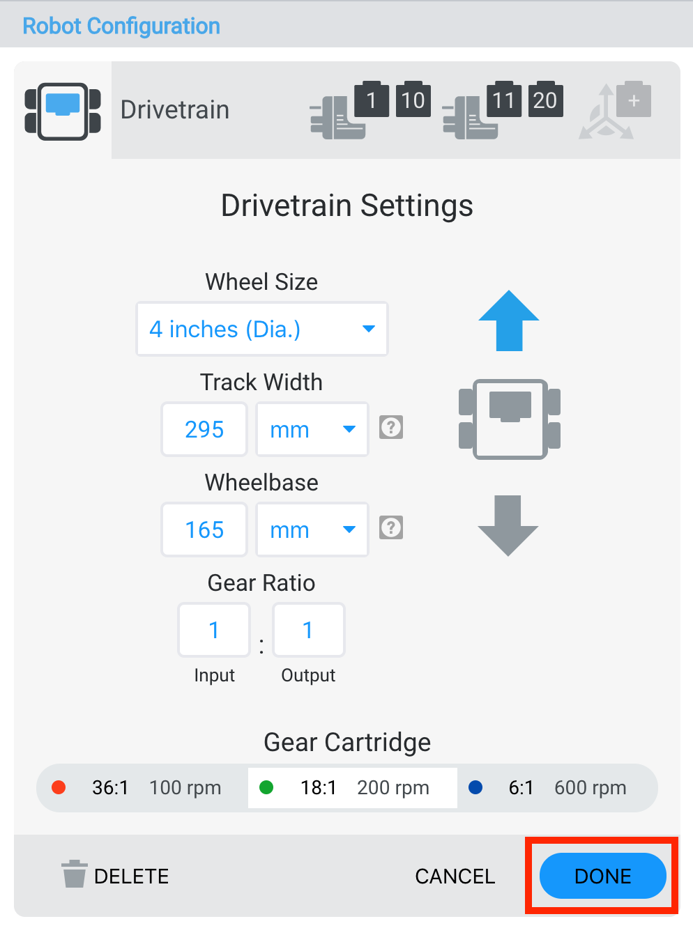

構成を確定するために、「完了」ボタンがハイライト表示された駆動系設定ウィンドウ。
ドライブトレインの構成が完了したら、「完了」を選択してデバイスを構成に送信するか、「キャンセル」を選択してロボット構成ウィンドウに戻ります。

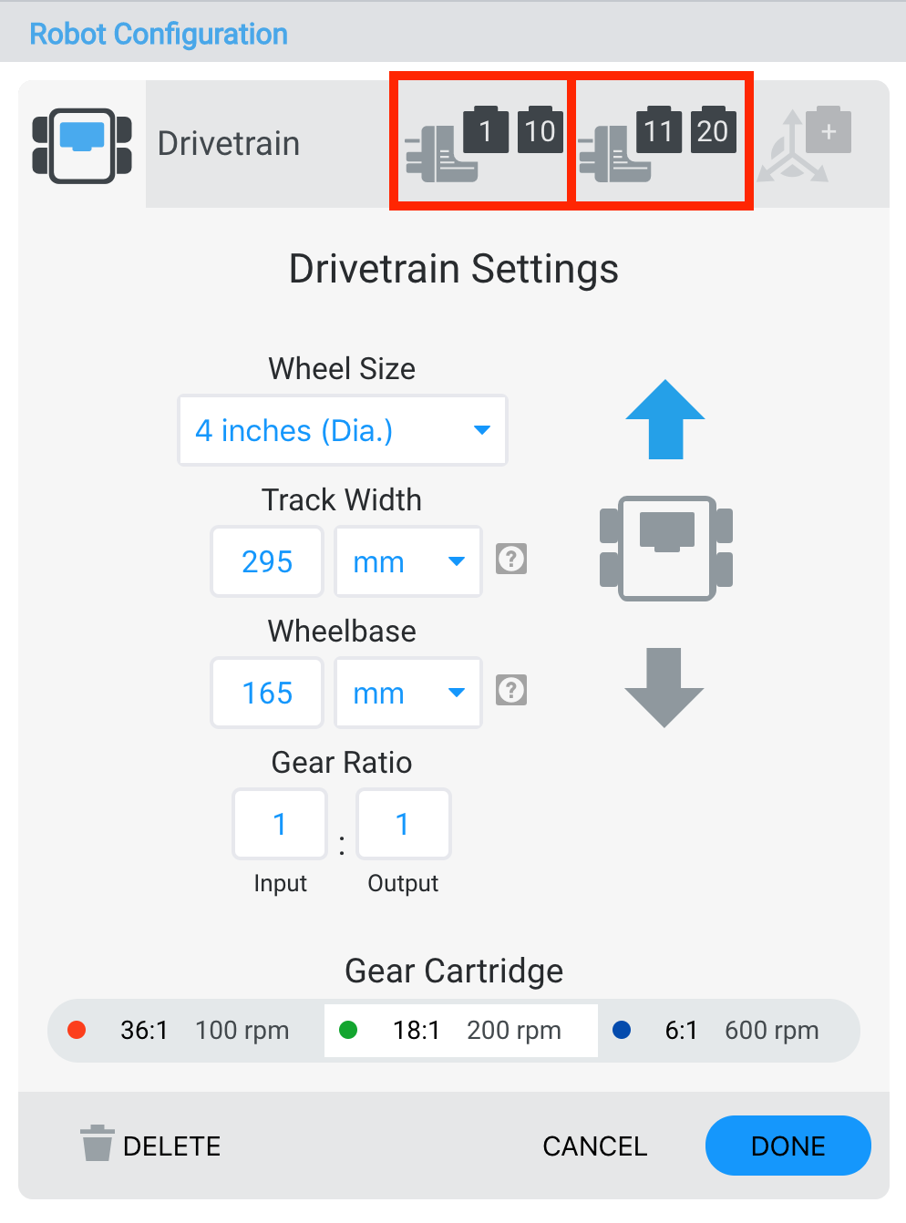

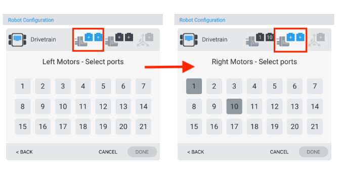

ドライブトレインのポート番号を変更する
駆動系設定ウィンドウ。ポート選択アイコンが強調表示され、左右のモーター用のポート選択メニューが表示されます。
[ドライブトレイン設定] ウィンドウの右上隅にあるデバイスのプラグ アイコンを選択することで、ドライブトレインの左モーターまたは右モーターのポート番号を変更できます。
左右両方のモーターのポートが変更されていることを示すために、並べて表示したスクリーンショットです。
[ポート選択] ウィンドウで別のポートを選択すると、ポート番号が青色に変わります。次に、「完了」を選択して変更を送信します。

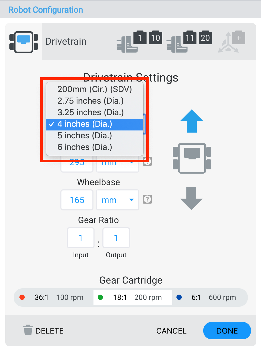

ドライブトレインのホイールサイズを変更する
駆動系設定画面に、複数のサイズオプションが表示されたホイールサイズ選択ドロップダウンメニューが表示されます。
「ホイールサイズ」の下のドロップダウンメニューを選択して、ドライブトレインのホイールサイズを変更できます。

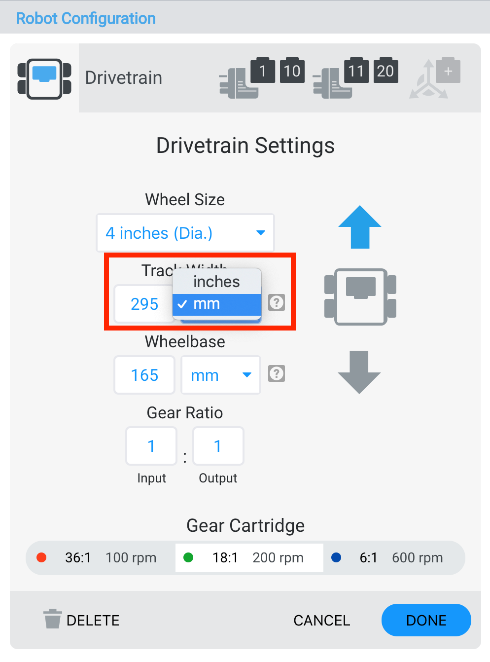

ドライブトレインのトラック幅を変更する
トラック幅の値フィールドを選択して調整する、駆動系設定。
ドライブトレインのトラック幅のサイズを変更するには、数値ボックスに値を入力し、「トラック幅」の下のドロップダウン メニューを選択します。トレッド幅は、左前輪の中央から右前輪の中央までの寸法です。

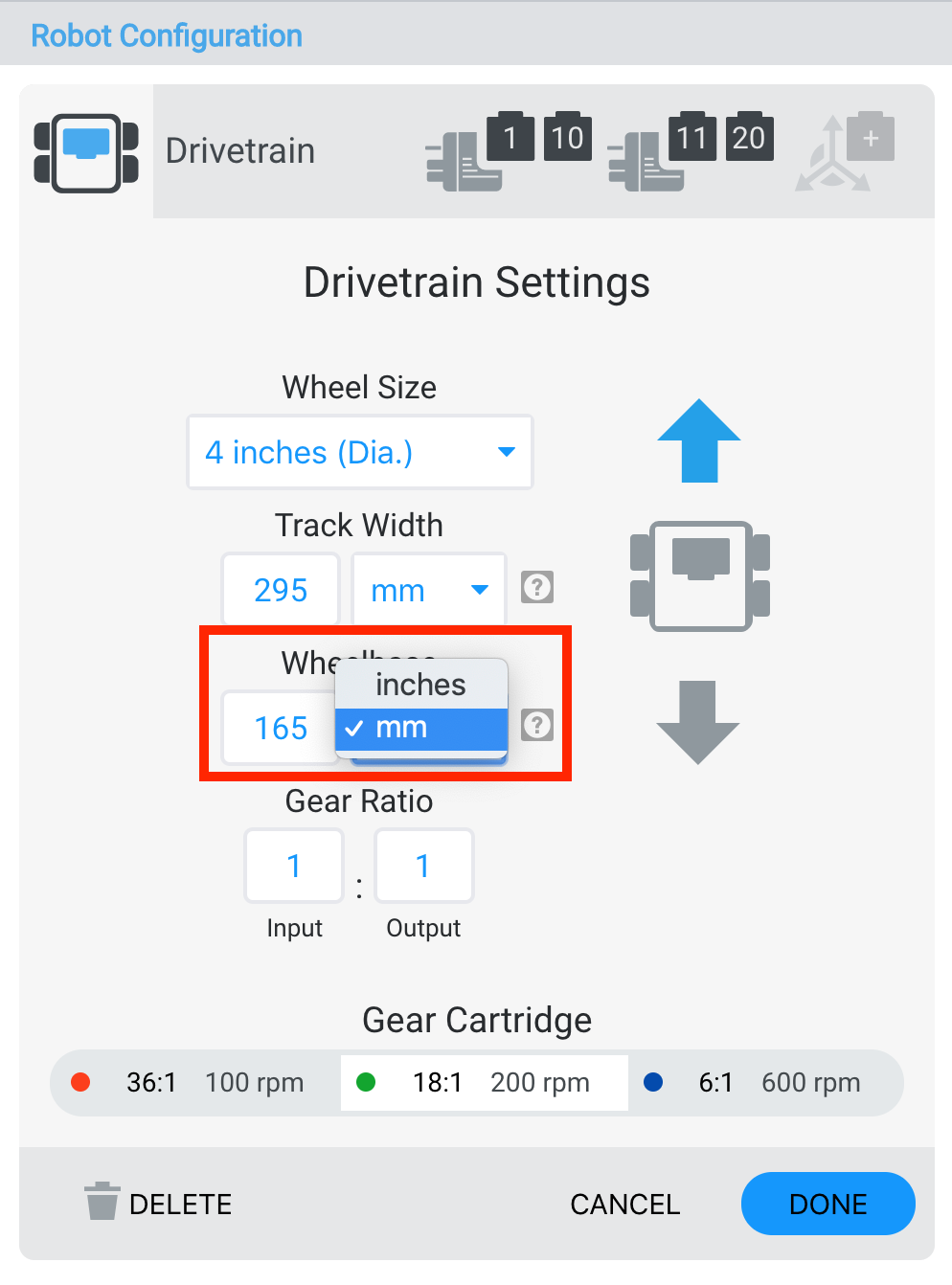

ドライブトレインのホイールベースを変更する
ホイールベース値フィールドを選択して調整する、駆動系設定。
ドライブトレインのホイールベースのサイズを変更するには、数値ボックスに値を入力し、「ホイールベース」の下のドロップダウン メニューを選択します。ホイールベースは、前車軸と後車軸の間の測定値です。

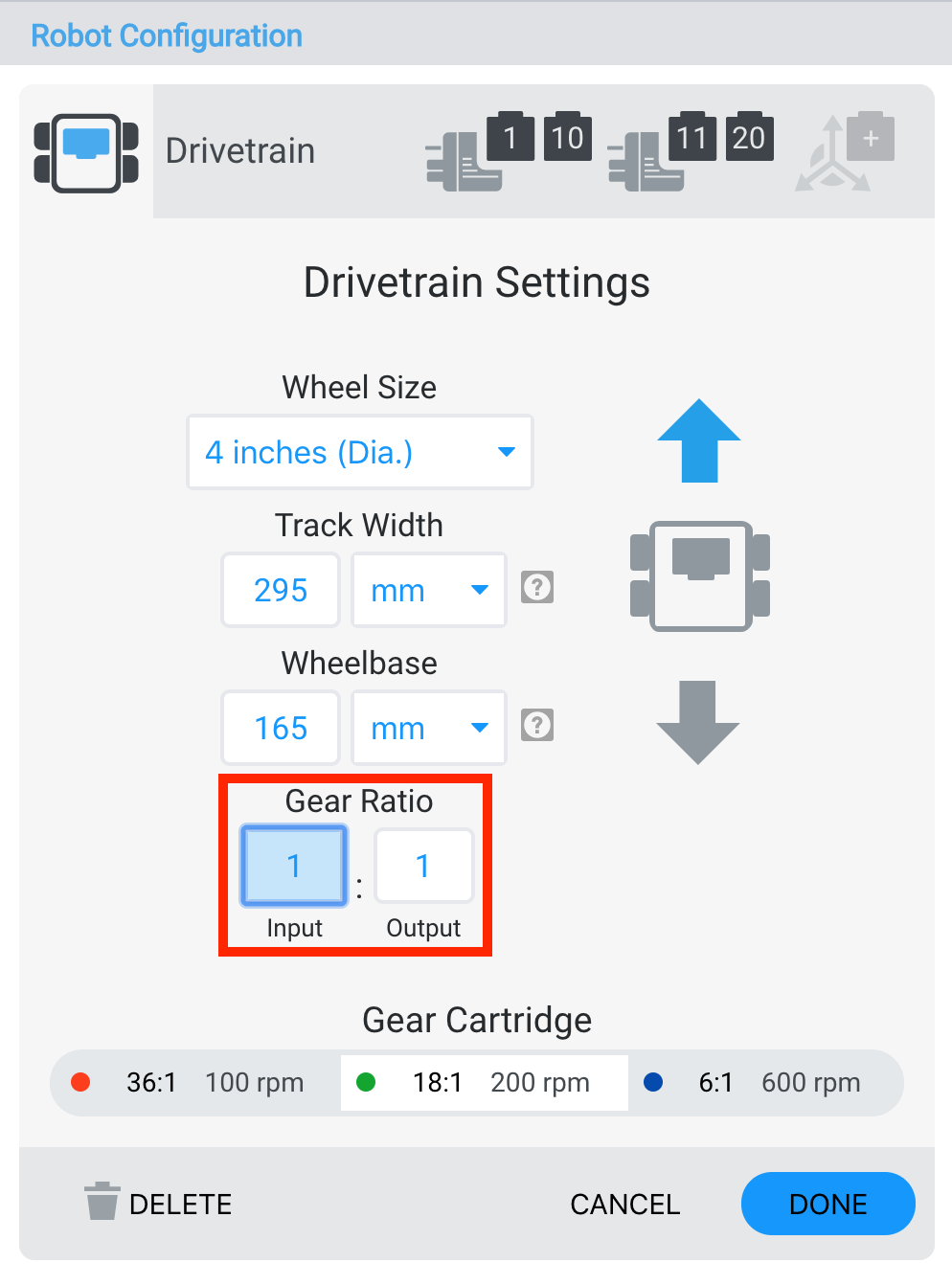

ドライブトレインのギア比を変更する
ギア比を調整するために使用される入力フィールドと出力フィールドを示すドライブトレイン設定。
「入力」ボックスと「出力」ボックスに値を入力することで、ドライブトレインのギア比を変更できます。

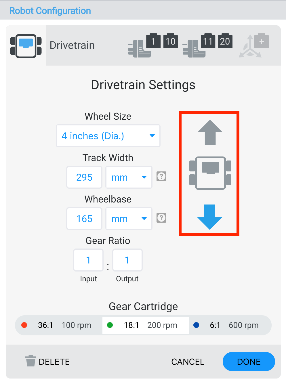

ドライブトレインの逆回転
駆動系設定画面。方向矢印は、駆動系の方向を反転させるオプションを示しています。
ドライブトレイン設定ウィンドウでは、ドライブトレインの方向を反転することもできます。

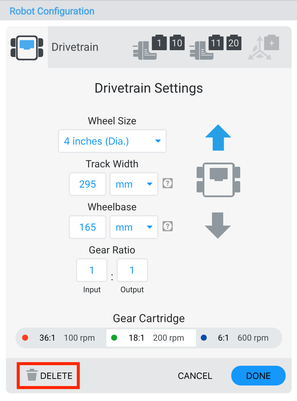

ドライブトレインの削除
以下に、削除ボタンがハイライト表示されたドライブトレイン設定ウィンドウを示します。
ウィンドウの下部にある「削除」オプションを選択してドライブトレインを削除することもできます。

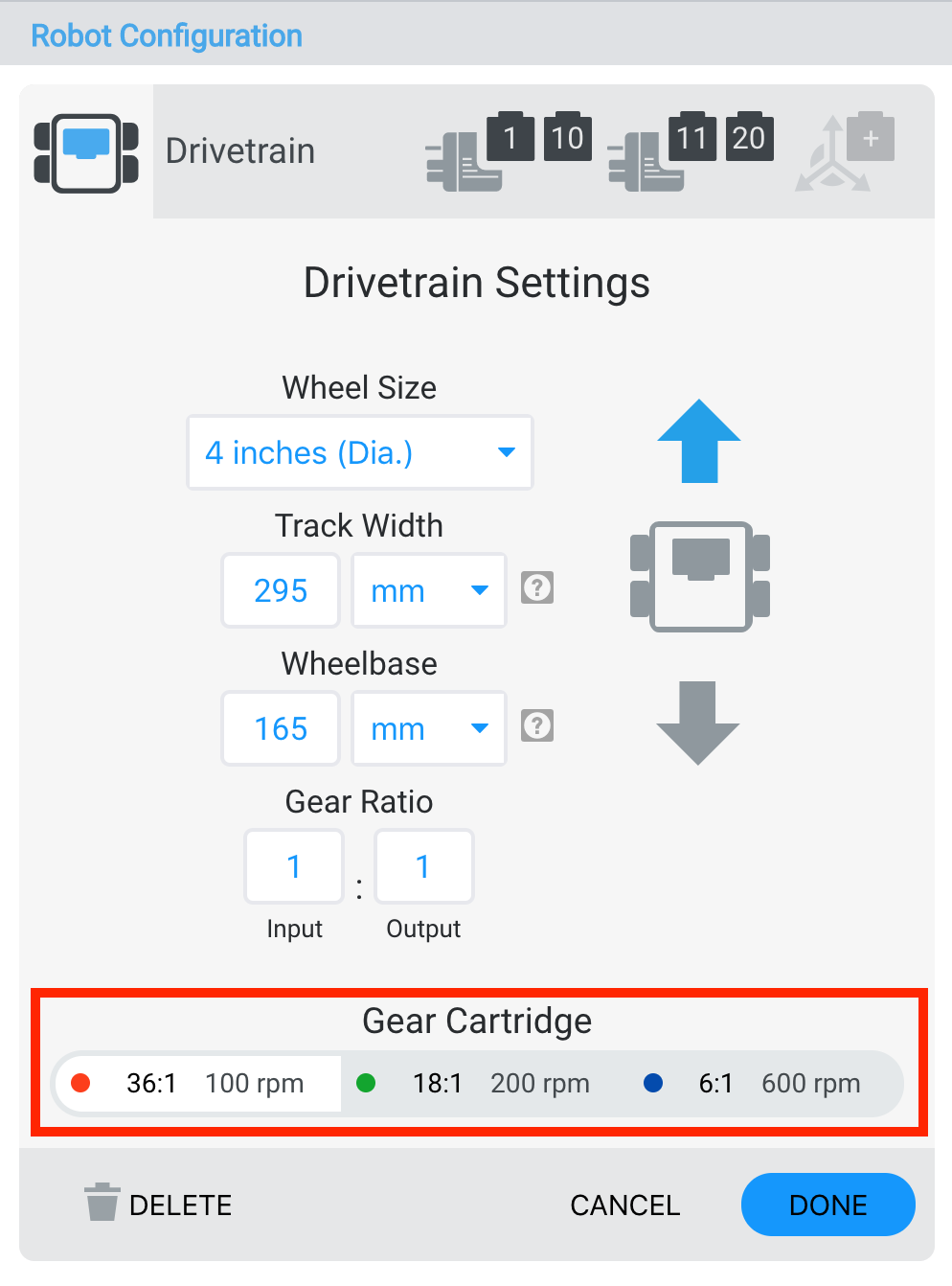

ギアカートリッジの交換
モーター速度構成を選択するためのギアカートリッジオプションを表示する駆動系設定。
ドライブトレイン設定ウィンドウでは、ギア カートリッジを変更することもできます。
