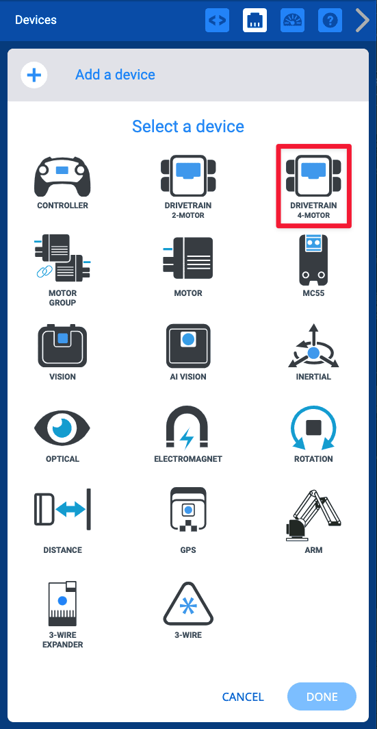

デバイスの追加を選択します
「デバイスを追加」ボタンを選択した後のVEXcode V5デバイスメニュー。ドライブトレイン4モーターオプションが強調表示されています。
ドライブトレイン 4モーターを選択します

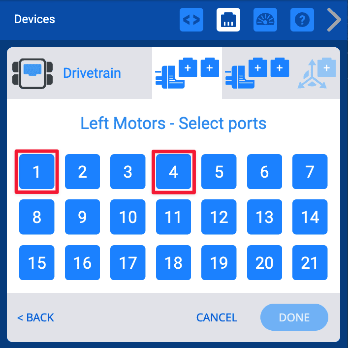

VEXcode V5のデバイスメニューに、2つの左モーター用のスマートポートオプションが表示されています。この例では、スマートポート1番と4番が強調表示されています。
V5 Brain で左モーターが接続されているポートを選択します。

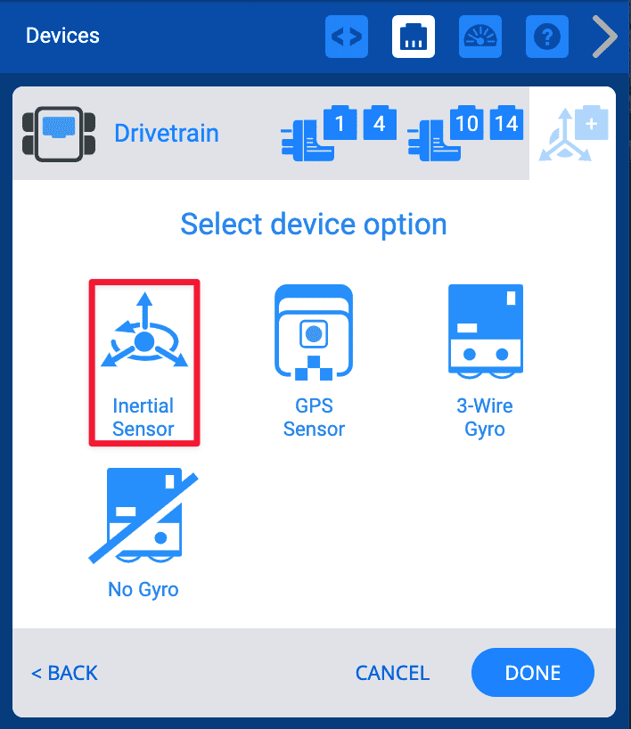

VEXcode V5のデバイスメニューには、ドライブトレイン用の追加デバイスオプションとして、「慣性センサー」、「GPSセンサー」、「3線式ジャイロ」、「ジャイロなし」が表示されています。慣性センサーのオプションがハイライト表示されています。
慣性センサーを使用するには、 慣性センサーを選択します。

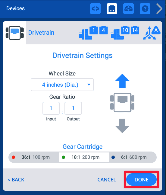

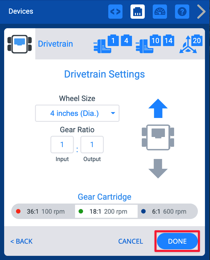

VEXcode V5のデバイスメニューに、ドライブトレイン設定画面が表示されています。下部に「完了」ボタンがハイライト表示されています。
ホイール サイズ、ギア比、ギア カートリッジがロボットに適合していることを確認してください。
設定を保存するには、 完了 を選択します。

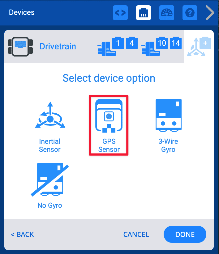

VEXcode V5のデバイスメニューには、ドライブトレイン用の追加デバイスオプションとして、「慣性センサー」、「GPSセンサー」、「3線式ジャイロ」、「ジャイロなし」が表示されています。 GPSセンサーのオプションがハイライト表示されています。
GPSセンサーを使用するには、 GPSセンサーを選択します

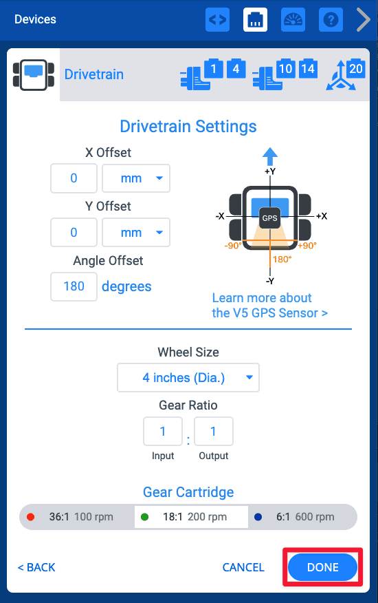

GPSセンサーを選択した後に表示される、ドライブトレイン設定メニューが表示されたVEXcode V5デバイスウィンドウ。 Xオフセット、Yオフセット、および角度オフセットのオプションが強調表示されています。これらの値を視覚的に理解しやすくするために、右側にサンプルロボットに搭載されたGPSセンサーの図を示します。
ロボットの GPS センサーの位置に合わせて、X、Y、角度のオフセットを設定できます。

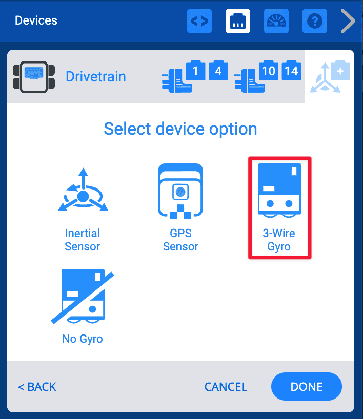

3線式ジャイロ
VEXcode V5のデバイスメニューには、ドライブトレイン用の追加デバイスオプションとして、「慣性センサー」、「GPSセンサー」、「3線式ジャイロ」、「ジャイロなし」が表示されています。 3線式ジャイロオプションが強調表示されています。
3線式ジャイロを使用するには、 3線式ジャイロを選択します

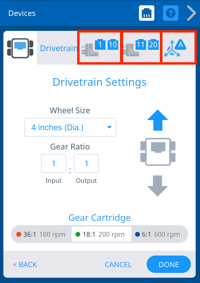

VEXcode V5のデバイスウィンドウに、ドライブトレイン設定メニューが表示されています。上部には、左モーター2個、右モーター2個、およびジャイロスマートポートのアイコンが強調表示されています。
右上隅にあるデバイスのプラグ アイコンを選択すると、ドライブトレインの左モーターまたは右モーターのポート番号を変更できます。
「ポート選択」画面で別のポートを選択すると、ポート番号が緑色に変わります。次に、 完了 を選択して変更を送信します。

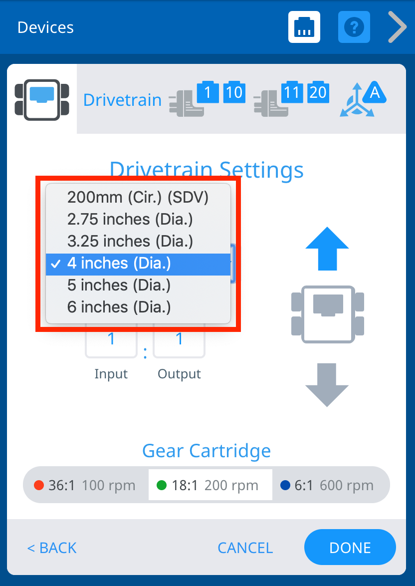

ドライブトレインのホイールサイズの変更
VEXcode V5のデバイスウィンドウに、ドライブトレイン設定メニューが表示されています。ホイールサイズのドロップダウンメニューがハイライト表示され、開きます。選択肢には、200mm、2.75インチ、3.25インチ、4インチ、5インチ、6インチと表示されます。単位の横にある注記は、mmオプションはホイールの円周を測定し、インチオプションはホイールの直径を測定することを示しています。
ホイールサイズのドロップダウンメニューを選択すると、ドライブトレインのホイールサイズを変更できます
希望するホイール サイズを選択し、 完了 を選択して更新された構成を保存します。

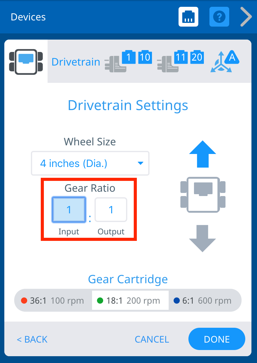

ドライブトレインのギア比の変更
VEXcode V5のデバイスウィンドウに、ドライブトレイン設定メニューが表示されています。ギア比のオプションがハイライト表示されます。入力フィールドと出力フィールドがあり、数値が比率を表していることを示す記号があります。
入力 および 出力 ボックスに値を入力することで、ドライブトレインのギア比を変更できます。次に、 完了 を選択して、更新された構成を保存します。

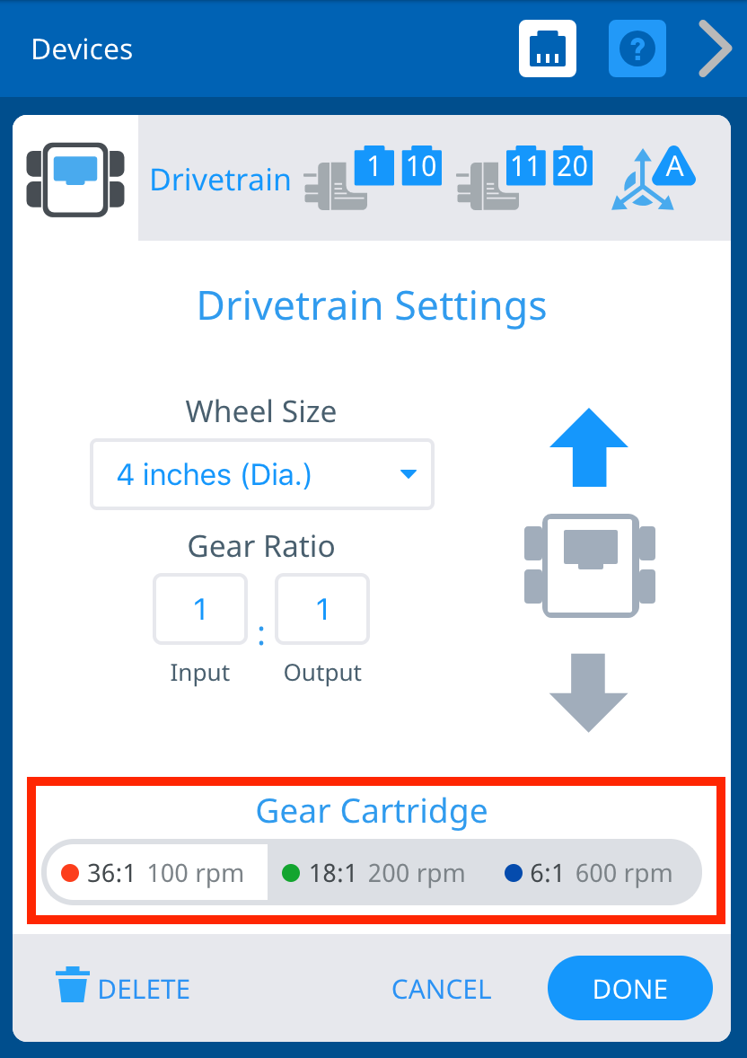

ギアカートリッジの交換
VEXcode V5のデバイスウィンドウに、ドライブトレイン設定メニューが表示されています。ギアカートリッジのオプションが強調表示されており、36:1 100 rpm、18:1 200 rpm、6:1 600 rpmというオプションが表示されています。
設定によりギアカートリッジを変更することもできます。
ロボットに合ったカートリッジを選択してください。次に、 完了 を選択して、更新された構成を保存します。

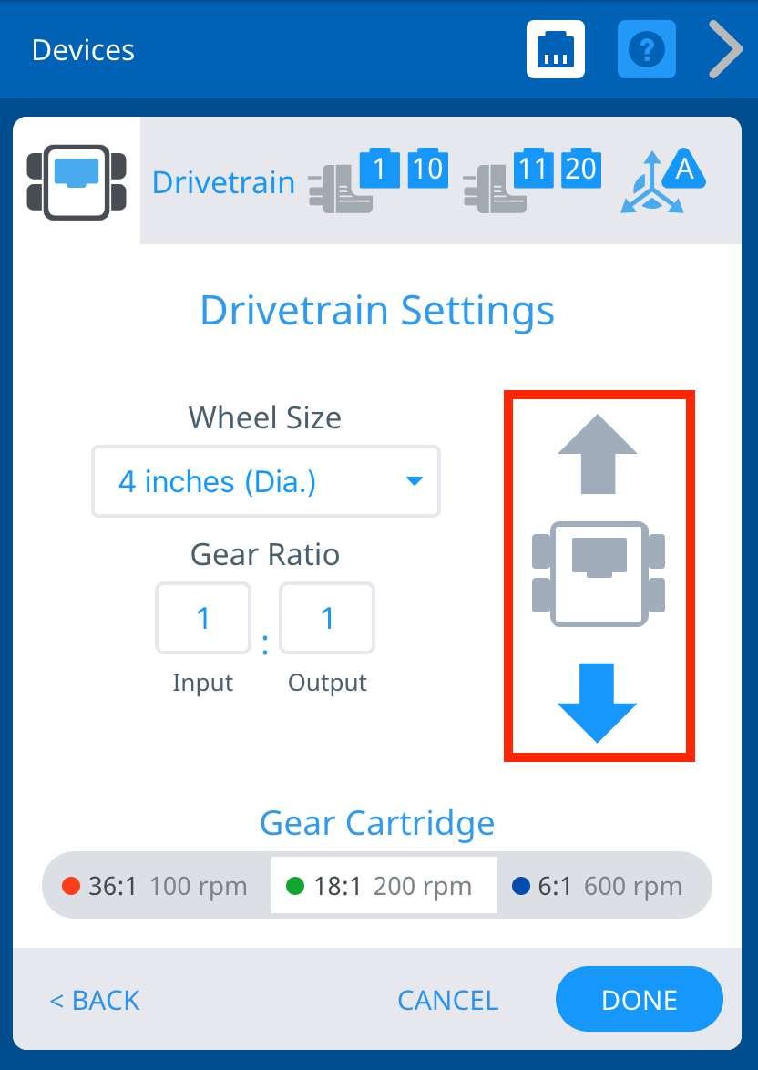

VEXcode V5のデバイスウィンドウに、ドライブトレイン設定メニューが表示されています。方向矢印が強調表示されているのは、駆動系の方向を変更できることを示すためです。
設定により、ドライブトレインの方向を反転することもできます。
ロボット アイコンの周りの矢印を選択して、ドライブトレインの方向を変更します。次に、 完了 を選択して、更新された構成を保存します。

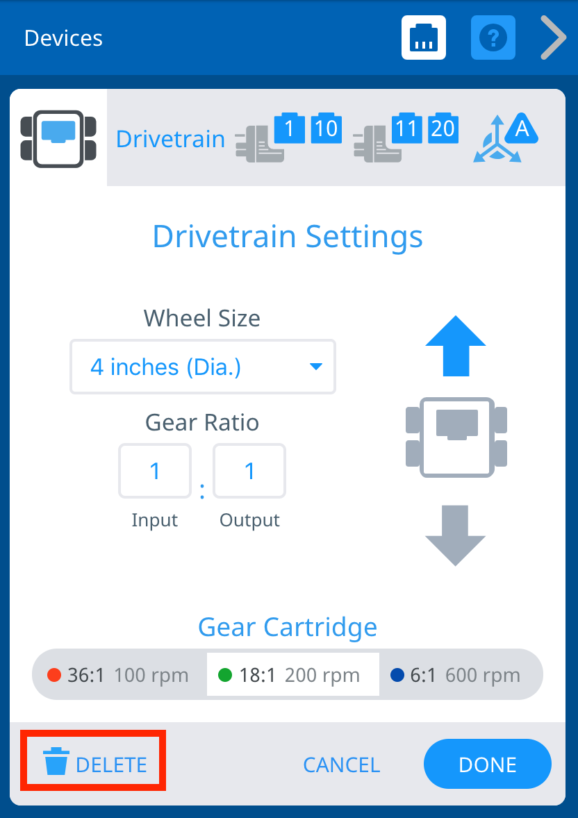

ドライブトレインの削除
VEXcode V5のデバイスウィンドウに、ドライブトレイン設定メニューが表示されています。下部に、削除ボタンがハイライト表示されています。
ドライブトレインを削除するには、 削除を選択します。
