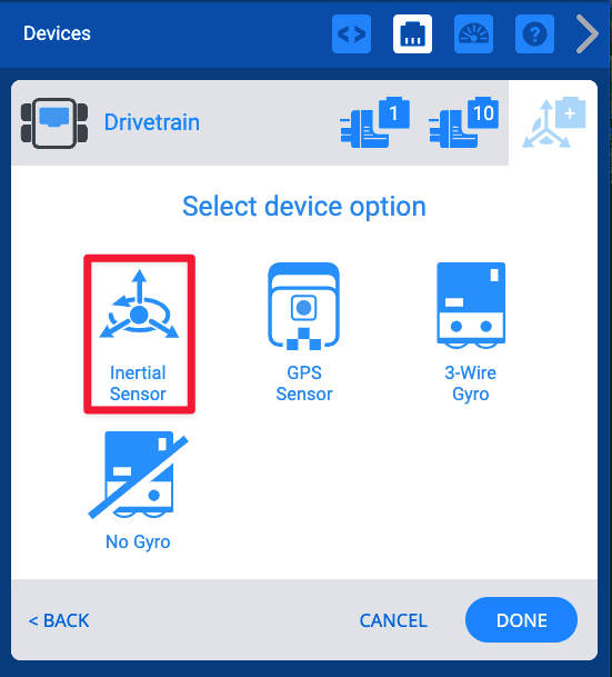

デバイスオプションを選択
慣性センサー
VEXcode V5のデバイスメニューには、ドライブトレイン用の追加デバイスオプションとして、「慣性センサー」、「GPSセンサー」、「3線式ジャイロ」、「ジャイロなし」が表示されています。慣性センサーのオプションがハイライト表示されています。
慣性センサーを使用するには、 慣性センサーを選択します。

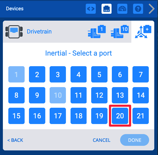

VEXcode V5のデバイスメニューに、慣性センサー用のスマートポートオプションが表示されています。この例では、番号20のスマートポートが強調表示されています。
V5 Brain 上で慣性センサーが接続されているポートを選択します。
他のデバイス用にすでに設定されているポートは使用できなくなることに注意してください。

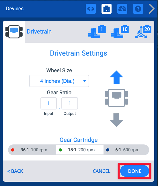

VEXcode V5のデバイスメニューに、ドライブトレイン設定画面が表示されています。下部に「完了」ボタンがハイライト表示されています。
ホイール サイズ、ギア比、ギア カートリッジがロボットに適合していることを確認してください。
設定を保存するには、 完了 を選択します。

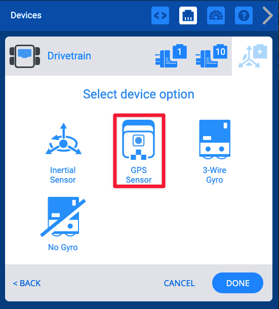

VEXcode V5のデバイスメニューには、ドライブトレイン用の追加デバイスオプションとして、「慣性センサー」、「GPSセンサー」、「3線式ジャイロ」、「ジャイロなし」が表示されています。 GPSセンサーのオプションがハイライト表示されています。
GPSセンサーを使用するには、 GPSセンサーを選択します

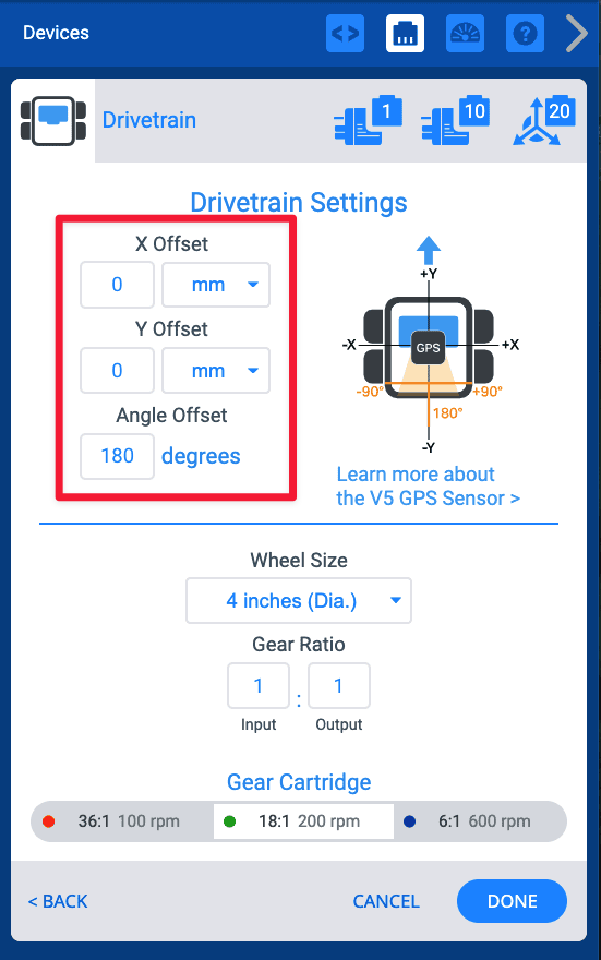

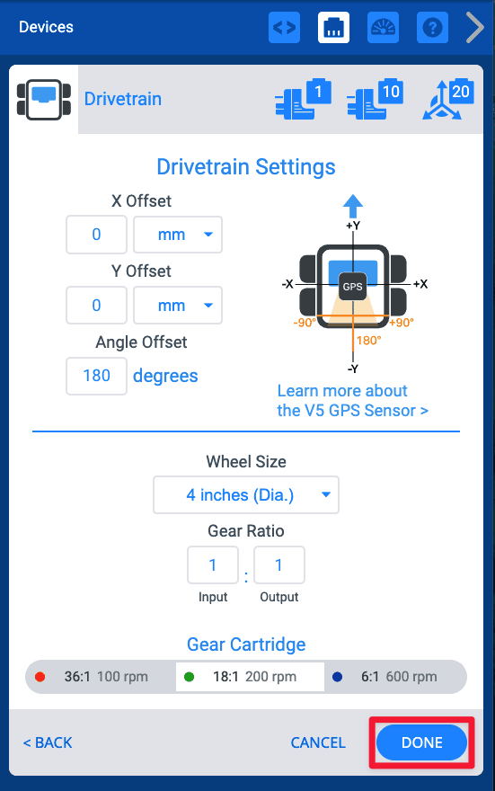

GPSセンサーを選択した後に表示される、ドライブトレイン設定メニューが表示されたVEXcode V5デバイスウィンドウ。 Xオフセット、Yオフセット、および角度オフセットのオプションが強調表示されています。これらの値を視覚的に理解しやすくするために、右側にサンプルロボットに搭載されたGPSセンサーの図を示します。
ロボットの GPS センサーの位置に合わせて、X、Y、角度のオフセットを設定できます。
オフセットと GPS センサーの設定の詳細については、この記事をご覧

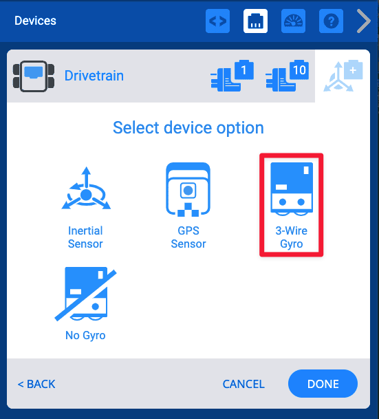

VEXcode V5のデバイスメニューには、ドライブトレイン用の追加デバイスオプションとして、「慣性センサー」、「GPSセンサー」、「3線式ジャイロ」、「ジャイロなし」が表示されています。 3線式ジャイロオプションが強調表示されています。
3線式ジャイロを使用するには、 3線式ジャイロを選択します

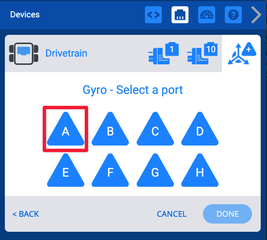

VEXcode V5のデバイスメニューに、3線式ジャイロセンサー用の3線式ポートオプションが表示されています。この例では、Aとラベル付けされた3線式ポートが強調表示されています。
V5 Brain でジャイロが接続されている 3 線ポートを選択します。
3 線式ジャイロはスマート ポートではなく 3 線式ポートを使用することに注意してください。

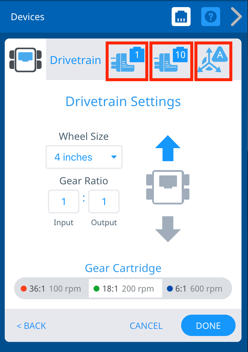

ドライブトレインのポート番号の変更
VEXcode V5のデバイスウィンドウに、ドライブトレイン設定メニューが表示されています。上部には、左モーター、右モーター、およびジャイロスマートポートのアイコンが強調表示されています。
右上隅にあるデバイスのプラグ アイコンを選択すると、ドライブトレインの左モーター、右モーター、またはジャイロのポート番号を変更できます。
「ポート選択」画面で別のポートを選択すると、ポート番号が緑色に変わります。次に、 完了 を選択して、更新された構成を保存します。

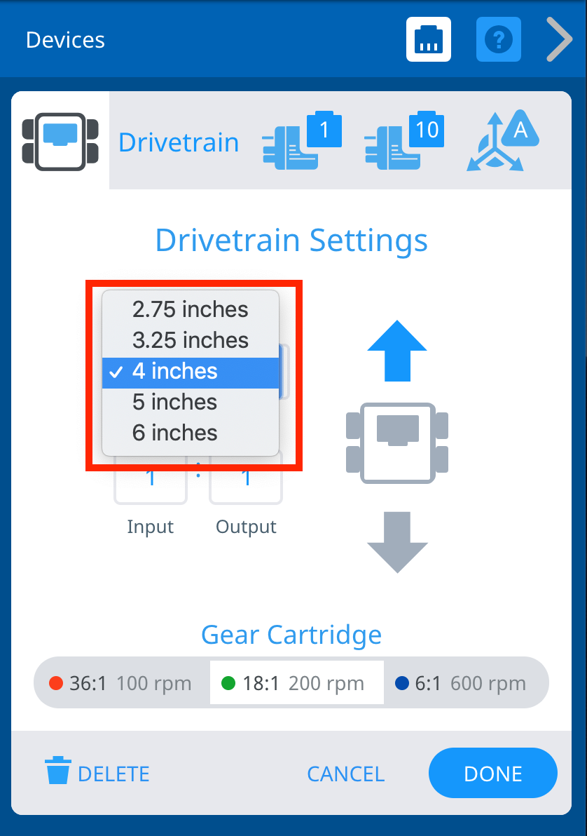

ドライブトレインのホイールサイズの変更
VEXcode V5のデバイスウィンドウに、ドライブトレイン設定メニューが表示されています。ホイールサイズのドロップダウンメニューがハイライト表示され、開きます。選択肢には、2.75インチ、3.25インチ、4インチ、5インチ、6インチと表示されます。
ホイール サイズの下のドロップダウン メニューを選択すると、ドライブトレインのホイール サイズを変更できます。 希望のホイール サイズを選択し、 [完了] を選択して更新された構成を保存します。

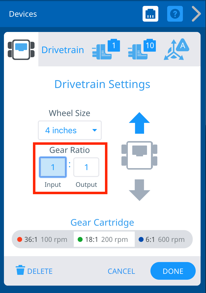

ドライブトレインのギア比の変更
VEXcode V5のデバイスウィンドウに、ドライブトレイン設定メニューが表示されています。ギア比のオプションがハイライト表示されます。入力フィールドと出力フィールドがあり、数値が比率を表していることを示す記号があります。
入力 および 出力 ボックスに値を入力することで、ドライブトレインのギア比を変更できます。次に、 完了 を選択して、更新された構成を保存します。

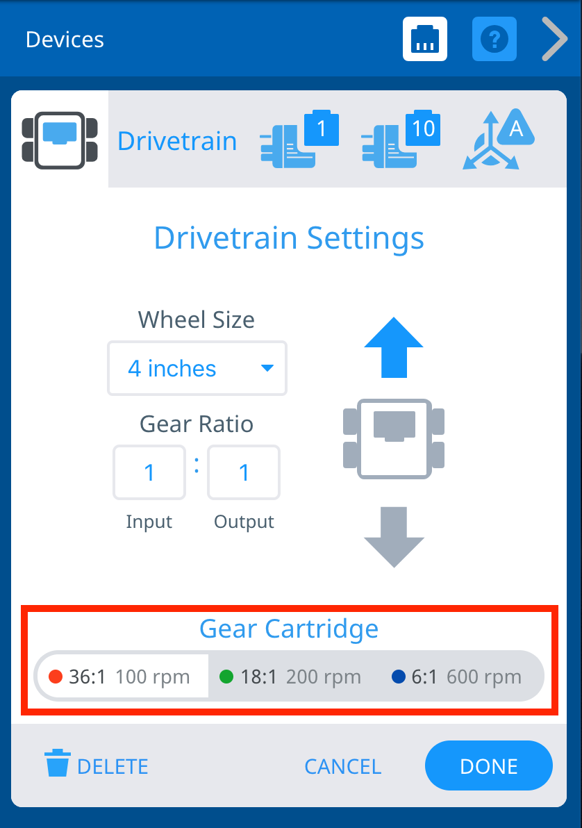

ギアカートリッジの交換
VEXcode V5のデバイスウィンドウに、ドライブトレイン設定メニューが表示されています。ギアカートリッジのオプションが強調表示されており、36:1 100 rpm、18:1 200 rpm、6:1 600 rpmというオプションが表示されています。
設定によりギアカートリッジを変更することもできます。
ロボットに合ったカートリッジを選択してください。次に、 完了 を選択して、更新された構成を保存します。
