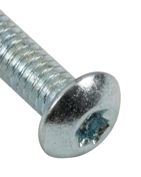

#8-32 x 3/8インチ スタードライブネジ部品。
(8)#8-32 x 3/8"スタードライブスクリュー #8-32 x 3/8"スタードライブスクリュー(100個パック)(276-4991)

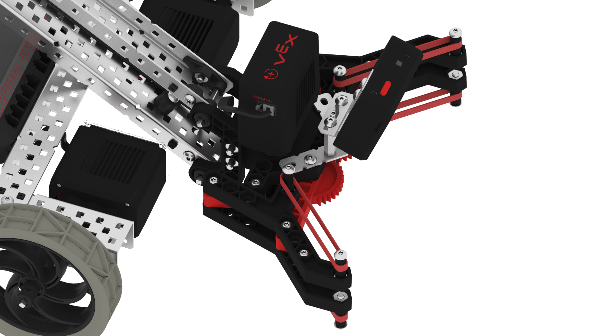

視覚センサーを支えるためのサポートを追加するために爪を改造したV5クローボット。

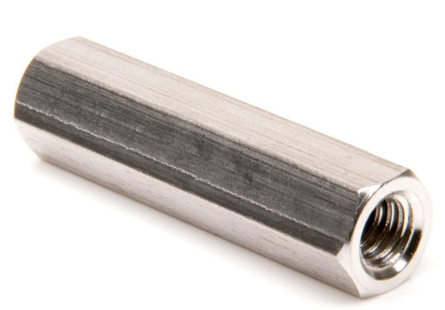

2 本の #8-32 x 3/8 インチ スター ドライブ ネジを使用して、アングル ガセットを 2 つの 1.00 インチ スタンドオフに取り付けます。
次に、プレートの底部から 2 本の #8-32 x 3/8 インチ スター ドライブ ネジを使用して、1.00 インチのスタンドオフを 90 度のフラット ガセットに取り付けます。
2 本の #8-32 x 3/8 インチ スター ドライブ ネジを使用して、90 度フラット ガセットをクローの上部に取り付けます。
注: 他のセンサーも同様の取り付け方法を使用できます。
ステップ 3: ビジョンセンサーを取り付ける
V5クローボットの爪にサポートが追加され、そのサポートにビジョンセンサーが取り付けられた状態。
ドライバーを使用して、2 本の #8-32 x 3/8 インチ スター ドライブ ネジを使用して、アングル ガセットをビジョン センサーの背面に固定します。
ビジョンセンサーが希望の角度になるように、アングルガセットを下に曲げます。
スマート ケーブルを使用して、ビジョン センサーを V5 ロボット ブレインのスマート ポートに接続します。
注: ビジョンセンサーを取り付けるときは、コーディングの問題を避けるために、直立かつ水平であることを確認してください。
