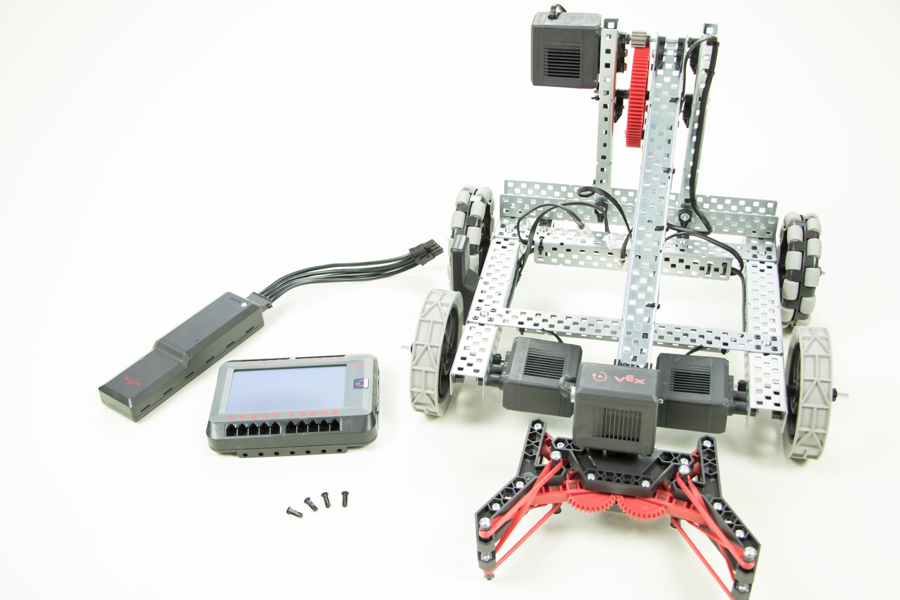

必要な部品を集める
V5 Brain の取り付けと配線に必要なすべてのアイテムが揃ったワークスペース。 アイテムには、充電済みの V5 ロボット バッテリー、V5 ロボット ブレイン、V5 ブレイン用のスペースがあるシャーシ、および 4 つのコネクタ ピンが含まれます。
V5 Robot Brain を取り付けるには、次のアイテムが必要です。
  • 充電された V5 ロボット バッテリー
  • V5 ロボットの頭脳
  • V5 Robot Brainを搭載するのに十分なスペースのあるシャーシ
  • V5 Robot Brainをシ​​ャーシに取り付けるための4つのコネクタピン

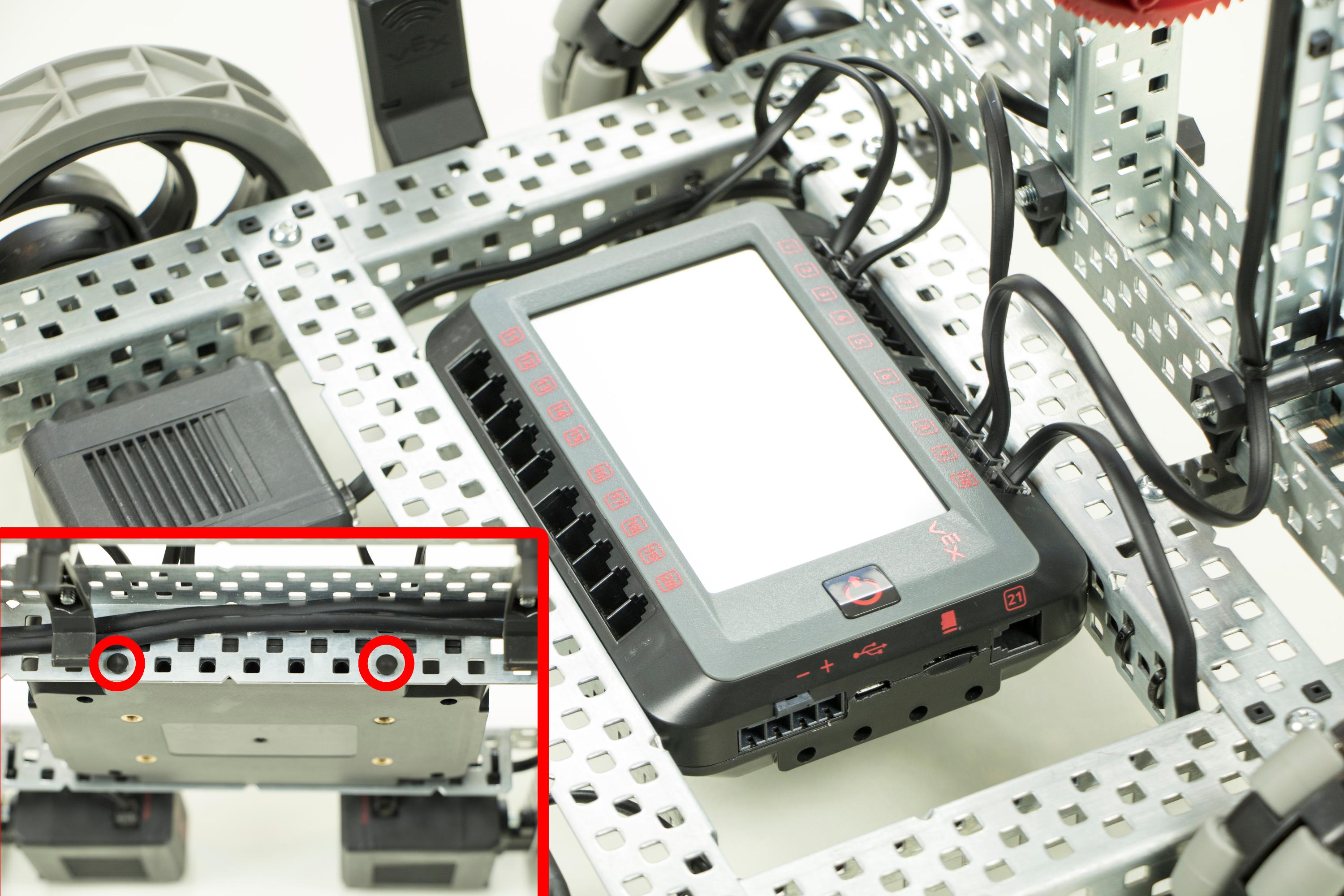

コネクタピンを使用して V5 ロボットブレインを取り付けます
V5 Brain がシャーシに取り付けられた状態です。 隅にある図は、コネクタ ピンを使用して、側面の穴を使用して V5 Brain を取り付けることができることを示しています。
V5 Robot Brain をシャーシ上の取り付けたい位置に持ちます。
コネクタ ピンを使用して、ブレインの側面にある穴を使用して V5 ロボット ブレインをシャーシに取り付けます。
注: V5 ロボット ブレインは、付属のフランジまたはブレイン背​​面のネジ穴を使用して取り付けることもできます。

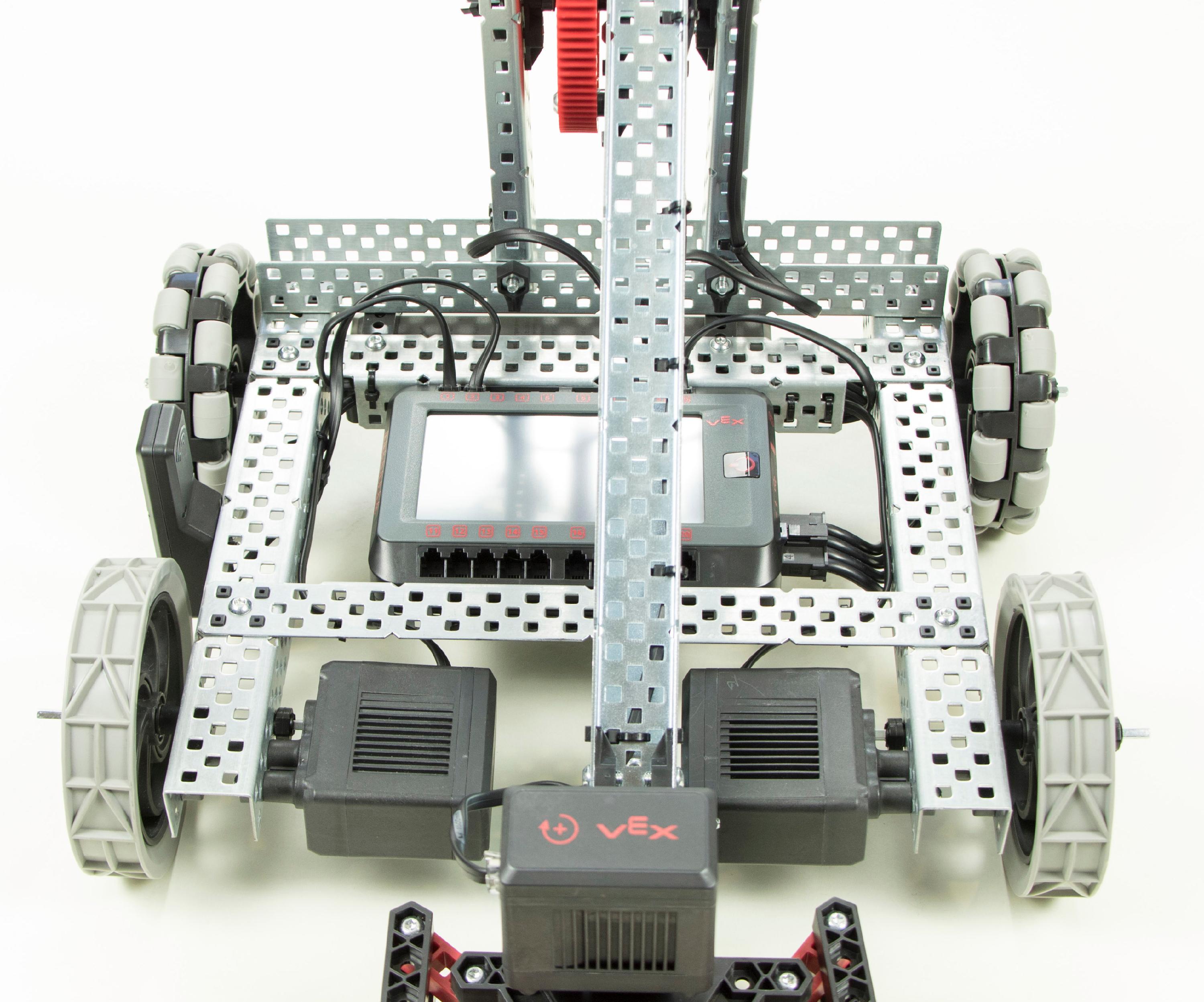

V5 ロボットのバッテリーを V5 ロボットのブレインに接続する
V5 Brain は、バッテリー ポートを使用して V5 Robot Battery に接続されています。 ロボットバッテリーもシャーシに取り付けられています。
V5 ロボット バッテリーをバッテリー ポートに差し込んで接続します。
脳の取り付けと配線に関する詳細な手順については、V5 Clawbot の組み立て手順を参照してください。

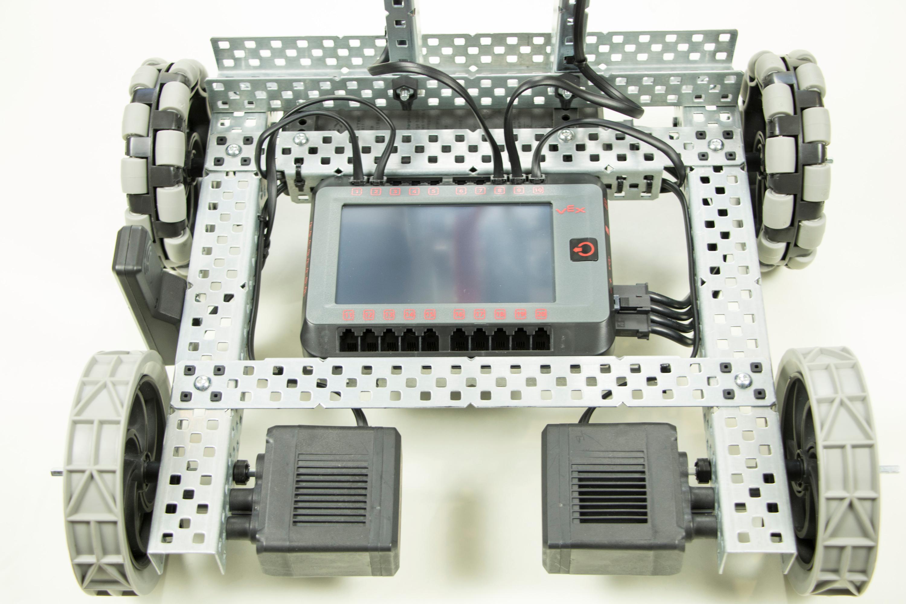

デバイスを V5 Robot Brain に接続する
V5 Brain は、スマート ポートを使用してシャーシ上のデバイスに接続されていることがわかります。 この例では、V5 Clawbot が構築されているため、選択したスマート ポートはそのビルドに対応します。
デバイスを V5 Robot Brain の適切なポートに接続します。
V5 Clawbot を組み立てる場合は、適切なポート構成についてはV5 Clawbot 組み立て手順 を参照してください。
