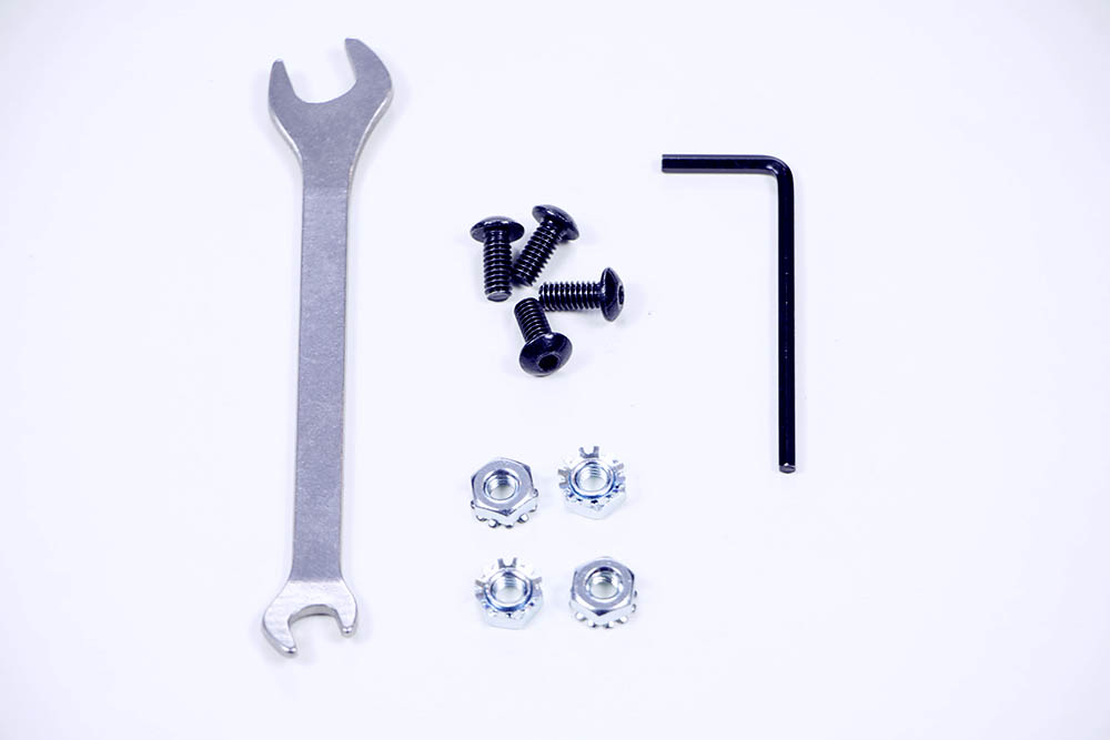

ステップ1:必要な部品を集め、EDRバッテリーを取り外します。
六角レンチ、スパナ、ネジ、ナットの画像を以下に示します。
  • 以下のものが必要になります。
    • (1) V5 ロボットバッテリー (図示せず)
    • (1) V5 ロボットバッテリーケーブル (図示せず)
    • (2) V5 バッテリー クリップ (図示なし)
    • (4) #8-32 x 1/2 インチネジ
    • (4) #8-32 ケップスナッツ
    • (1) 11/32 インチレンチ
    • (1) 3-32 インチ六角レンチ
    • 構築された VEX EDR クローボット (図示せず)
  • バッテリーを配線する場合は、ロボットに V5 Robot Brain を取り付ける必要もあります。
  • 続行する前に、レンチと六角レンチを使用して VEX EDR バッテリー ストラップと 7.2V ロボット バッテリー NiMH をロボットから取り外します。

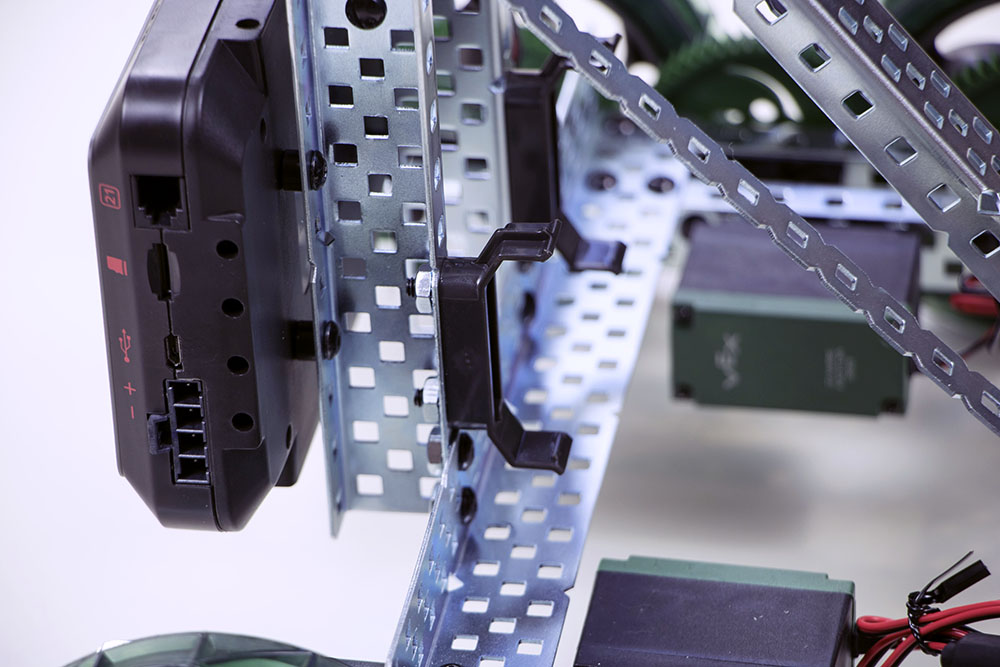

ステップ2:V5バッテリークリップを取り付ける
Clawbotの頭脳の後ろにあるCチャンネルの反対側に、ネジとナットで固定されたバッテリークリップのクローズアップ画像。
  • Clawbot アームの内壁構造の底部に 2 つの V5 バッテリー クリップを取り付けます。

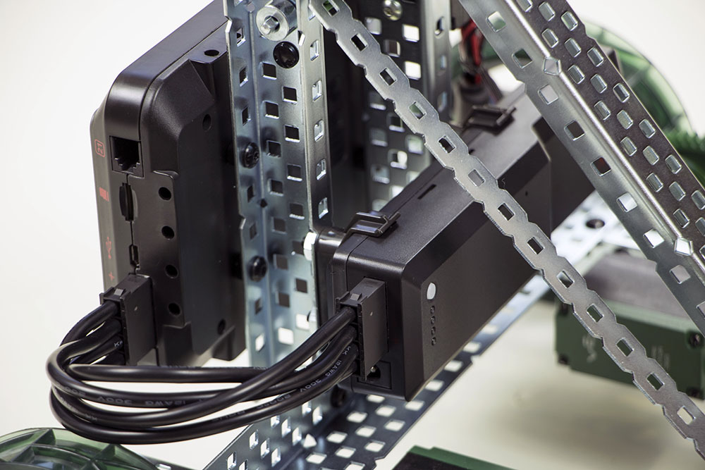

ステップ3:V5ロボットバッテリーをクリップに固定します。
バッテリーをクローボットのバッテリークリップに挿入します。
  • カチッと音がして所定の位置に収まるまで、バッテリーをクリップに押し込みます。
ステップ4:V5ロボットバッテリーを接続する
そのケーブルはバッテリーと頭脳をつなぐ。
  • バッテリー ケーブルを使用して、バッテリーを V5 Robot Brain に配線します。
