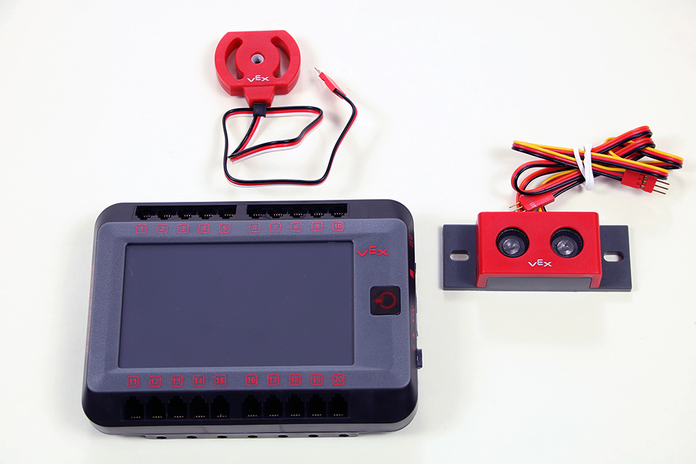

必要な部品を集める
V5ロボットブレイン、3線式ポテンショメータ、3線式超音波距離計、および3線式延長ケーブルが一緒に示されています。
次のアイテムが必要になります。

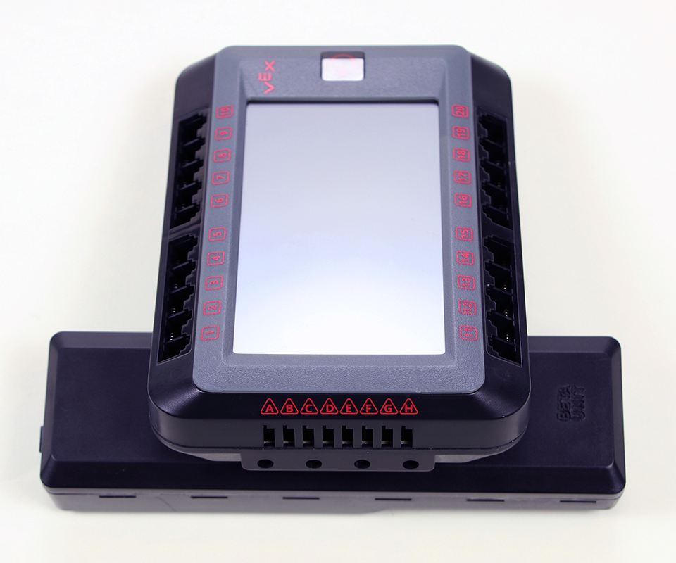

3線式ポートを探してください
V5 Brainの8つの3線式ポートが図示されている。これらの港にはAからHまでのアルファベット順のラベルが付けられています。
3 線式ポートは、V5 Brain のバッテリー接続側とは反対側にあります。
V5 ブレインには、AH というラベルが付いた合計 8 つの 3 線式ポートがあり、これらはすべて、VEX EDR 3 線式レガシー センサーおよびモーター コントローラーで使用できる入力または出力として使用できます。

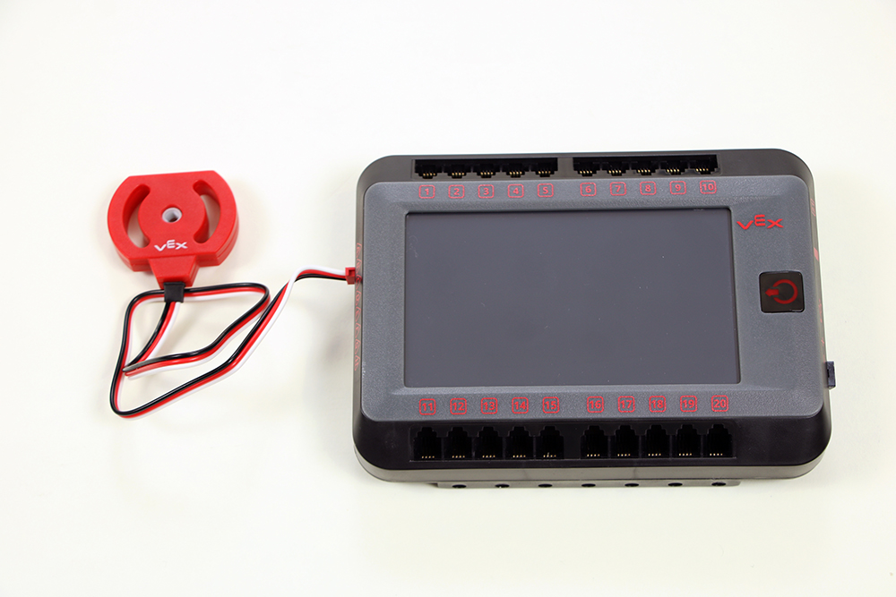

3-Wire デバイスを接続します。
V5 3線式ポテンショメータデバイスが、V5 Brainの3線式ポートの1つに接続されている様子が示されています。
3 線式ケーブルを目的のポートに挿入します。ポートにはキーが付いているため、ケーブルは一方向にしか接続できません。
3 線式延長線を使用している場合は、デバイスの誤った接続を防ぐために、黒い線が常に接続されていることを確認してください。
