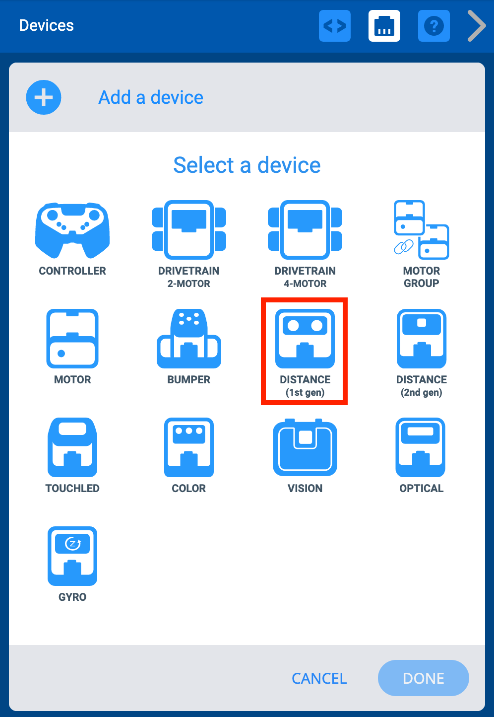

VEXcode IQ に距離センサーをデバイスとして追加する
デバイスの追加ボタンを選択した後の VEXcode IQ デバイス メニュー。距離 (第 1 世代) オプションが強調表示されます。
VEXcode IQ で距離センサーをコーディングするには、まず距離センサーを設定する必要があります。 VEXcode IQ でのセンサーの構成の詳細については、この記事を参照してください。

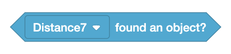

VEXcode IQ オブジェクトが見つかったブロックで、Distance7 がオブジェクトを見つけましたか? と表示されます。
<Object found> ブロックは、条件を true または false としてレポートするブール レポーター ブロックです。 <Object found> ブロックのようなブール ブロックは、他のブロックの六角形 (6 面) 入力を持つブロックの内側に収まります。
<Object found> Boolean ブロックは、センサーがオブジェクトを検出した場合は「true」を、センサーがオブジェクトを検出しなかった場合は「false」を報告します。ブール ブロックの詳細については、 ヘルプ または ブロックの形状と意味 記事を参照してください。

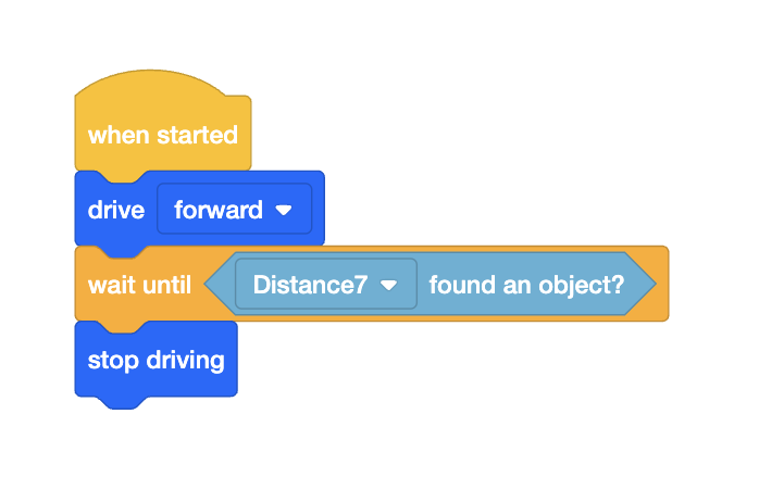

距離センサーを使用して、物体が見つかるまで前進する VEXcode IQ ブロック プロジェクト。このプロジェクトは、開始すると前進し、Distance7 がオブジェクトを見つけるまで待機してから、運転を停止します。
この例では、 <Object found> ブロックを [Wait until] ブロックとともに使用して、距離センサーが物体を検出するまでロボットを前進させます。センサーが物体を検知すると、上の画像のようにロボットは運転を停止します。

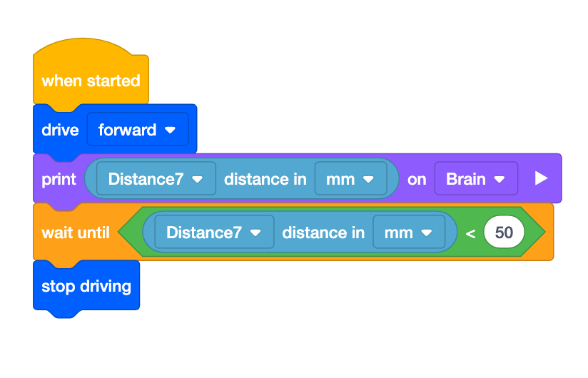

VEXcode IQ Distance7 の距離を mm 単位で読み取るブロックからの距離。
(距離からの距離) ブロックは、距離センサーから最も近いオブジェクトまでの距離を報告します。測定範囲は24mmから1000mm、つまり1インチから40インチまでと報告されています。(距離)ブロックは、円形のスペースを持つブロック内で使用されるレポーターブロックです。
距離センサーを使用して、距離が 50 mm 未満になるまで前進する VEXcode IQ ブロック プロジェクト。このプロジェクトは、開始したら前進し、Brain に Distance7 の距離 (mm 単位) を印刷し、Distance7 の距離 (mm 単位) が 50 未満になるまで待機してから、運転を停止します。
この例では、(Distance from) ブロックを [Print] ブロックと併用して、距離センサーと物体との距離を Brain 画面に表示します。(距離からの) ブロックは、 {Wait until} ブロックの内側にある <Less than> ブロックの内側にも表示されます。これにより、ロボットは距離センサーが 50 ミリメートル未満離れた物体を検出するまで駆動し、その後駆動を停止します。これは上の最初のビデオで示されています。
