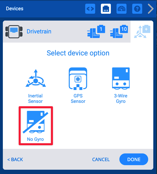

VEXcode V5のデバイスメニューには、ドライブトレイン用の追加デバイスオプションとして、「慣性センサー」、「GPSセンサー」、「3線式ジャイロ」、「ジャイロなし」が表示されています。「ジャイロなし」オプションがハイライト表示されています。
ジャイロをオフにするには、 ジャイロなし を選択します。

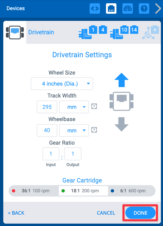

VEXcode V5のデバイスメニューで、ドライブトレインポートを選択し、ドライブトレイン設定画面を表示した状態。下部に「完了」ボタンがハイライト表示されています。
ホイールサイズ、トラック幅、ホイールベース、ギア比、ギアカートリッジがロボットに適合していることを確認してください。設定を保存するには、 完了 を選択します。

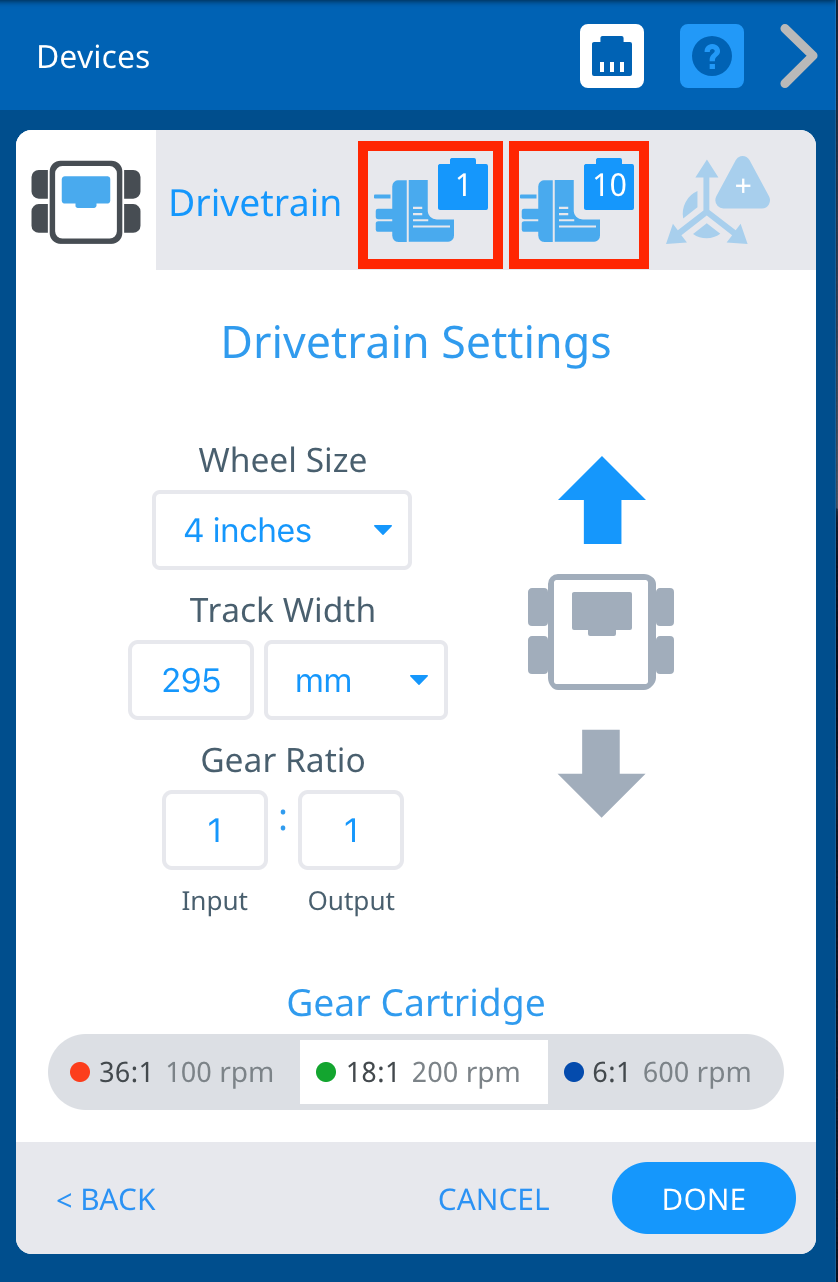

ドライブトレインのポート番号の変更
VEXcode V5のデバイスウィンドウに、ドライブトレイン設定メニューが表示されています。上部には、左モーターポートと右モーターポートのアイコンが強調表示されています。
右上隅にあるデバイスのプラグ アイコンを選択すると、ドライブトレインの左モーターまたは右モーターのポート番号を変更できます。
「ポート選択」画面で別のポートを選択すると、ポート番号が緑色に変わります。次に、 完了 を選択して、更新された構成を保存します。

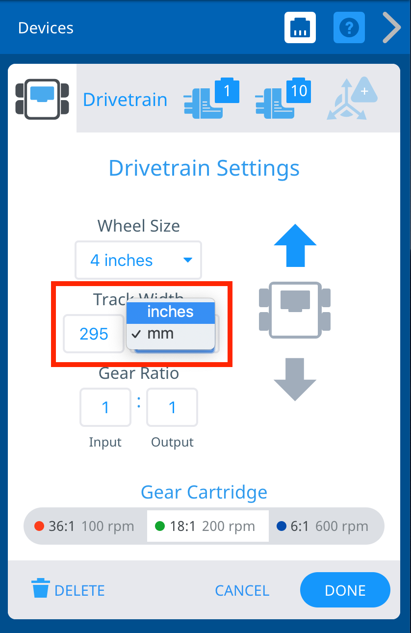

ドライブトレインのトレッド幅の変更
VEXcode V5のデバイスウィンドウに、ドライブトレイン設定メニューが表示されています。トラック幅のオプションがハイライト表示され、インチとミリメートルを選択できる単位ドロップダウンメニューが開きます。
数値ボックスに値を入力し、 トラック幅の下のドロップダウン メニューを選択することで、ドライブトレインのトラック幅のサイズを変更できます トラック幅は、左前輪の中央から右前輪の中央までの長さです。
トラック幅を設定したら、 完了 を選択して更新された構成を保存します。

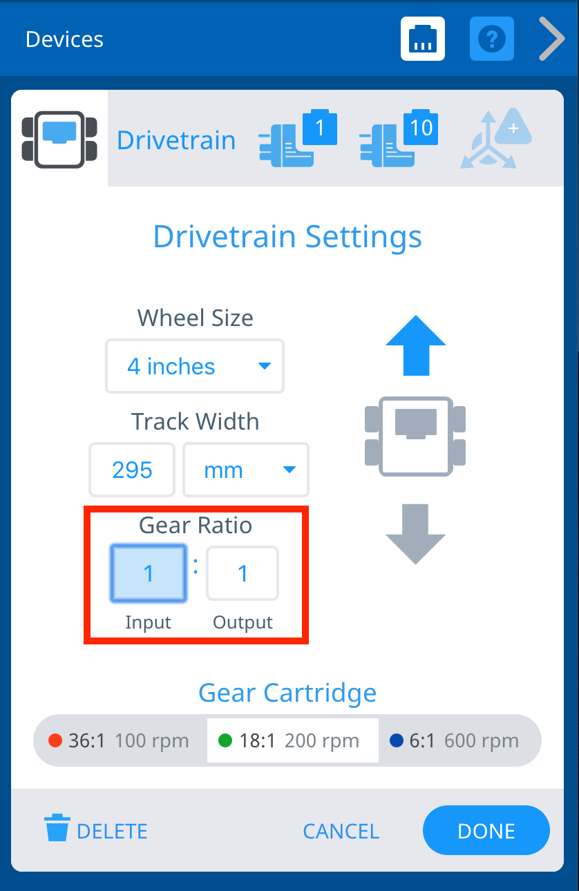

ドライブトレインのギア比の変更
VEXcode V5のデバイスウィンドウに、ドライブトレイン設定メニューが表示されています。ギア比のオプションがハイライト表示されます。入力フィールドと出力フィールドがあり、数値が比率を表していることを示す記号があります。
入力 および 出力 ボックスに値を入力することで、ドライブトレインのギア比を変更できます。次に、 完了 を選択して、更新された構成を保存します。
注: デフォルト値は VEX V5 Clawbot および Speedbot 用です。 Clawbot または Speedbot を使用している場合は、値を変更する必要はありません。

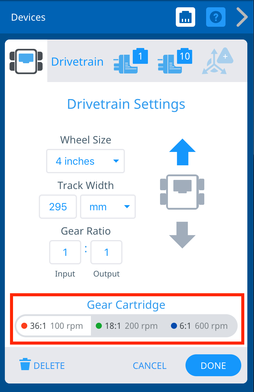

ギアカートリッジの交換
VEXcode V5のデバイスウィンドウに、ドライブトレイン設定メニューが表示されています。ギアカートリッジのオプションが強調表示されており、36:1 100 rpm、18:1 200 rpm、6:1 600 rpmというオプションが表示されています。
設定によりギアカートリッジを変更することもできます。
ロボットに合ったカートリッジを選択してください。次に、 完了 を選択して、更新された構成を保存します。

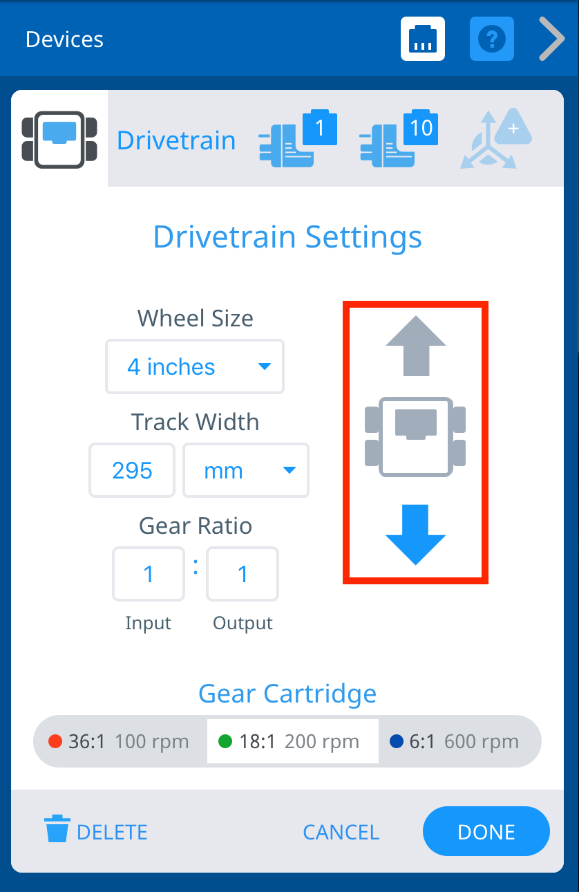

ドライブトレインを逆転する
VEXcode V5のデバイスウィンドウに、ドライブトレイン設定メニューが表示されています。方向矢印が強調表示されているのは、駆動系の方向を変更できることを示すためです。
設定により、ドライブトレインの方向を反転することもできます。
ロボット アイコンの周りの矢印を選択して、ドライブトレインの方向を変更します。次に、 完了 を選択して、更新された構成を保存します。

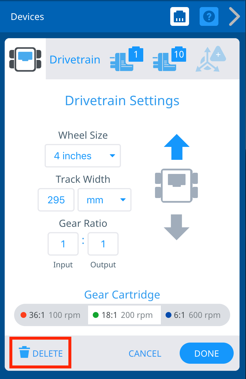

ドライブトレインの削除
VEXcode V5のデバイスウィンドウに、ドライブトレイン設定メニューが表示されています。下部に、削除ボタンがハイライト表示されています。
ドライブトレインを削除するには、 削除を選択します。
