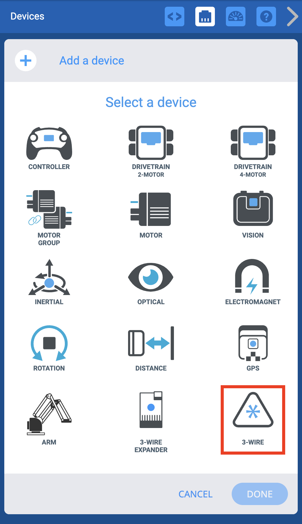

「デバイスを追加」ボタンを選択した後のVEXcode V5デバイスメニュー。 3線式オプションが強調表示されています。
3 線式デバイスを選択します。

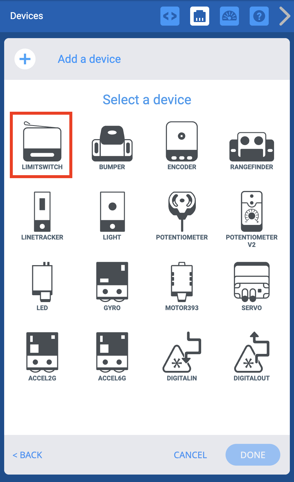

VEXcode V5の「デバイス」メニューで、「3線式デバイス」オプションを選択した後に表示されます。 3線式デバイスのメニューが表示され、リミットスイッチのオプションがハイライト表示されています。
使用している 3 線式デバイスを選択します。この例はリミットスイッチを示しています。
注: 3 線式デバイスには、リミット スイッチ、バンパー スイッチ、エンコーダー、レンジ ファインダー、ライン トラッカー、ライト、ポテンショメータ、LED、ジャイロ、モーター 393、サーボ、加速度計 2G、および加速度計 6G が含まれます。すべてのデバイスは、Motor-393 の追加手順を含む同じ構成プロセスに従います。詳細については、この記事の下部を参照してください。

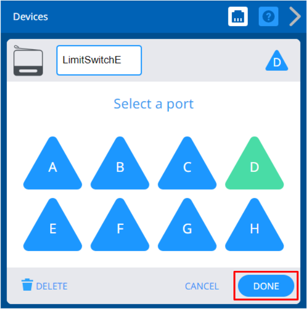

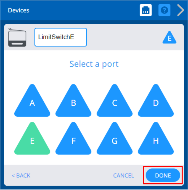

新しいデバイスのポートをEに設定した後のVEXcode V5デバイスメニュー。下部の「完了」ボタンがハイライト表示されます。
デバイスが VEX V5 Brain に接続されているポートを選択します。他のデバイス用にすでに構成されているポートは使用できなくなります。ポートを選択したら、「完了」を選択してデバイスを構成に送信するか、「キャンセル」を選択してデバイス メニューに戻ります。

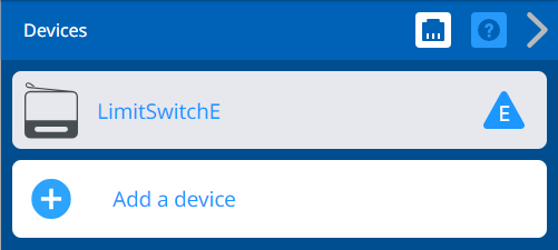

3 線式デバイスのポートの変更
VEXcode V5のデバイスメニューに、以前追加したリミットスイッチが表示されています。
[デバイス] ウィンドウで 3-Wire デバイスを選択することで、3-Wire デバイスのポート番号を変更できます。

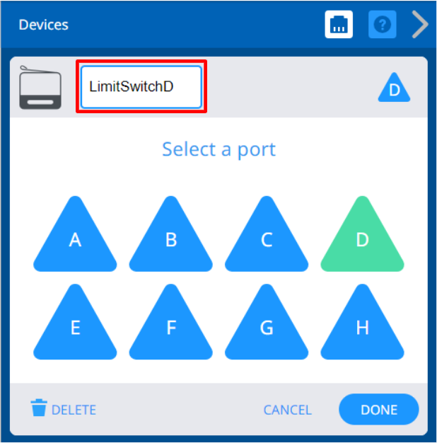

3 線式デバイスの名前変更
リミットスイッチのオプションが表示されたVEXcode V5デバイスウィンドウ。上記では、デバイス名が強調表示されており、名前を変更できることを示しています。
ポート選択画面の上部にあるテキスト ボックスの名前を変更して、3 線式デバイスの名前を変更することもできます。無効な名前を選択すると、テキスト ボックスが赤色で強調表示されます。次に、「完了」を選択して、デバイスの変更を構成に送信します。

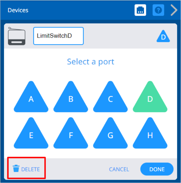

3 線式デバイスの削除
リミットスイッチのオプションが表示されたVEXcode V5デバイスウィンドウ。下部に、削除ボタンがハイライト表示されています。
3-Wire デバイスは、ポート選択画面の下部にある「削除」オプションを選択して削除することもできます。

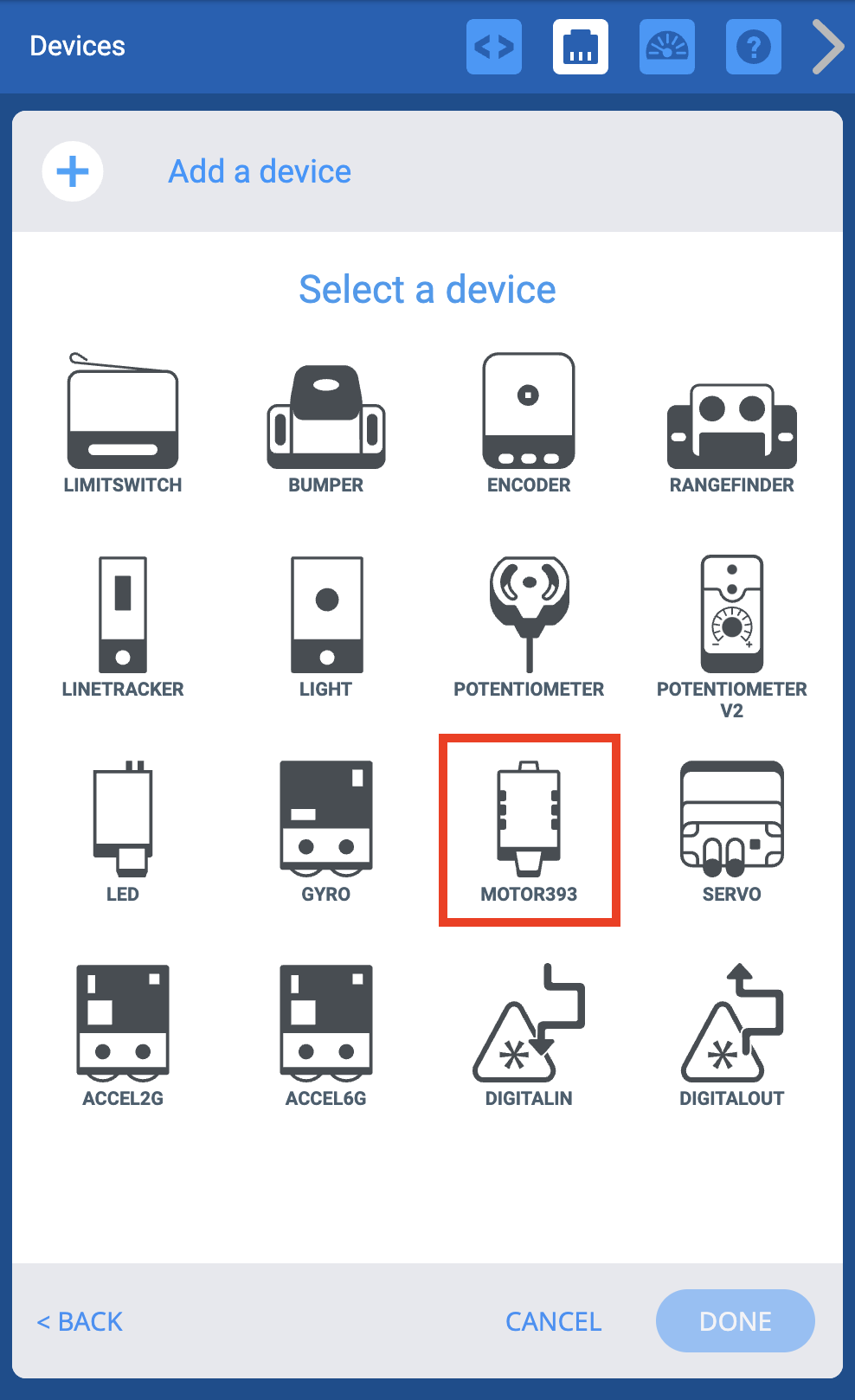

VEXcode V5の「デバイス」メニューで、「3線式デバイス」オプションを選択した後に表示されます。 3線式デバイスのメニューが表示され、モーター393のオプションがハイライト表示されています。
デバイスのリストから VEX Motor-393 を選択します。

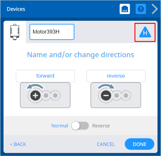

新しいデバイスのポートをHに設定した後のVEXcode V5デバイスメニュー。下部の「完了」ボタンがハイライト表示されます。
Motor-393 のポートを選択します。

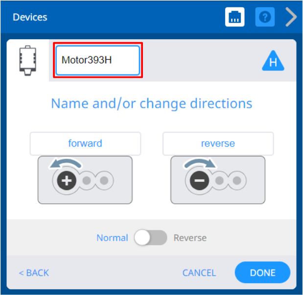

VEXcode V5のデバイスウィンドウに、モーター393のオプションが表示されています。上記では、デバイス名が強調表示されており、名前を変更できることを示しています。
Motor-393 の名前を変更します。

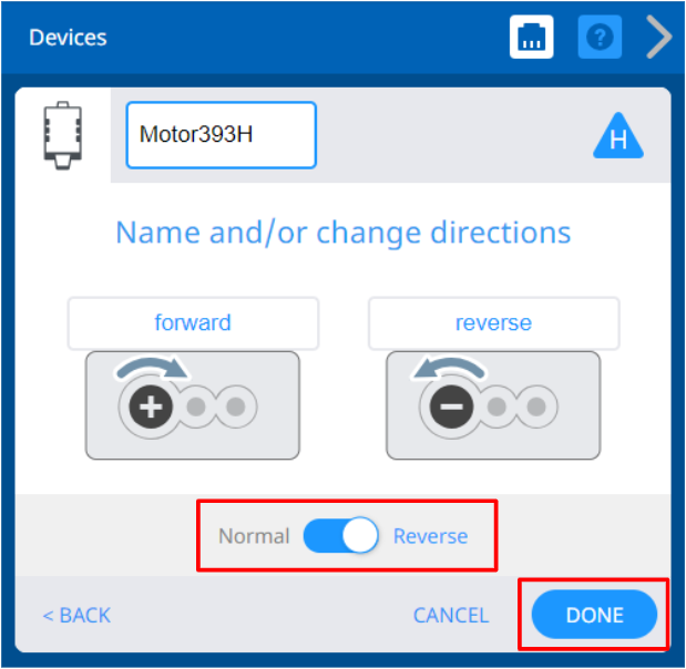

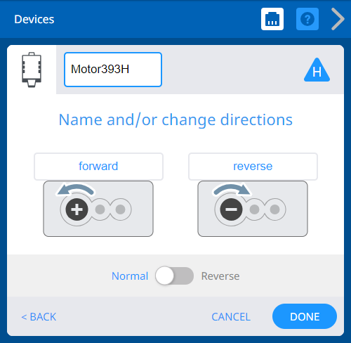

VEXcode V5のデバイスウィンドウに、モーター393のオプションが表示されています。下図では、「モーター逆転」オプションが選択され、強調表示されています。このボタンは、モーターの回転方向を反転させるために使用できます。
Motor-393 の方向を変える。
