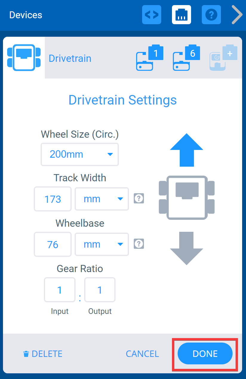

ドライブトレイン ポートを選択した後の VEXcode IQ デバイス メニューと、ドライブトレイン設定画面が表示されます。以下では、「完了」ボタンが強調表示されています。
ドライブトレインの設定が完了したら、「完了」を選択してデバイスを設定に送信するか、「キャンセル」を選択してデバイス メニューに戻ります。

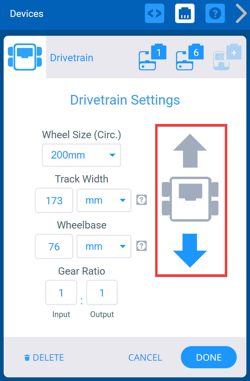

ドライブトレインを逆転する
ドライブトレイン設定メニューが表示された VEXcode IQ デバイス ウィンドウ。ドライブトレインの方向を変更するために逆矢印が選択されました。
オプション画面では、ドライブトレインの方向を反転することもできます。
