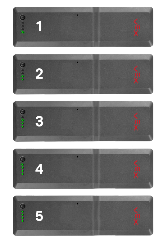

充電中のバッテリーインジケーターランプの意味を理解する
充電表示ランプの5つの例を示し、番号を振った。バッテリーには合計4つのインジケーターランプが付いています。最初の例では、最初のランプだけが点滅しており、これはバッテリーが充電中であることを示していますが、バッテリー残量は非常に少ない状態です。各例では、点灯しているランプが1つずつ増えていき、最後の例では4つのランプすべてが点灯し、充電が完了したことを示します。
左の画像を参照してください。緑色に点滅する各ライトの横には、バッテリーの充電段階を説明する説明が書かれています。
注意:充電が進むと、緑色の点滅ライトの数が増えます。バッテリーが完全に充電されると、4 つのライトがすべて短時間点灯してから消えます。  充電器に接続したままバッテリーを充電すると、4 つの緑色の LED ライトがすべて 5 秒ごとに点滅します。

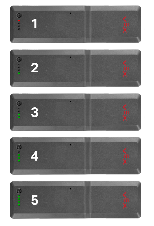

放電時のバッテリーインジケーターライトの解釈
放電表示灯の5つの例を示し、番号を付しました。バッテリーには合計4つのインジケーターランプが付いています。最初の例では、ランプが1つだけ表示されており、それが赤色であることから、バッテリー残量が非常に少ないことがわかります。以下の各例では、緑色の点灯ランプが1つずつ増えていき、最後の例では4つのランプすべてが点灯し、バッテリー残量が満タンであることを示します。
黒い円形のバッテリー ゲージ ボタンを押すと、バッテリーの充電量が表示されます。
左の画像を参照してください。緑色に点滅する各ライトの横には、放電時のバッテリーの充電段階を説明する説明が書かれています。

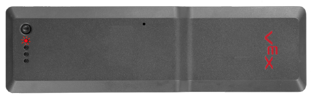

赤く点滅する LED が 4 番目の位置にある場合のエラーを解決する
バッテリーのインジケーターランプの一つが赤く点滅している様子が示されています。
赤色の LED ライトが 1 秒間に 5 回点滅している場合は、できるだけ早くバッテリーを充電してください。これは、バッテリーが非常に低下していることを示します。
注: LED が点滅しているときに充電器が接続されている場合、内部電圧が臨界レベルを超えて上昇し、バッテリーが再び安定したとみなされるまで、LED は点滅し続けます。

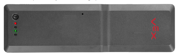

LED が 3 番目と 4 番目の位置で点滅している場合のエラーを修正します。
バッテリーの状態は、緑色のインジケーターランプと赤色のインジケーターランプがそれぞれ点滅している状態で表示されます。
赤と緑の LED が速く点滅していることに注目してください (vexos 1.0.3 以降の場合)。  これは過電圧エラーを示します。
バッテリーが所定のしきい値を下回るまで放置すると、エラーが解消されます。
バッテリーを充電器に再接続して、エラーが解消されたことを確認します。

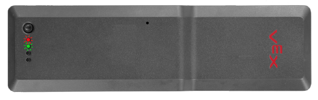

LED の点滅が不良セルを示している場合にエラーを認識します
バッテリーの状態は、赤色の点灯ランプ1つと緑色の点滅ランプ1つで示されます。
バッテリーが赤色の LED を示し、緑色の LED のいずれかが短く点滅している場合 (1 秒に 1 回)、内部セルの故障が検出され、バッテリーが実質的に消耗していることを理解します。
注:この LED パターンは、バッテリーに少なくとも 1 つの不良セルがあることを示します。電池を交換することをお勧めします。

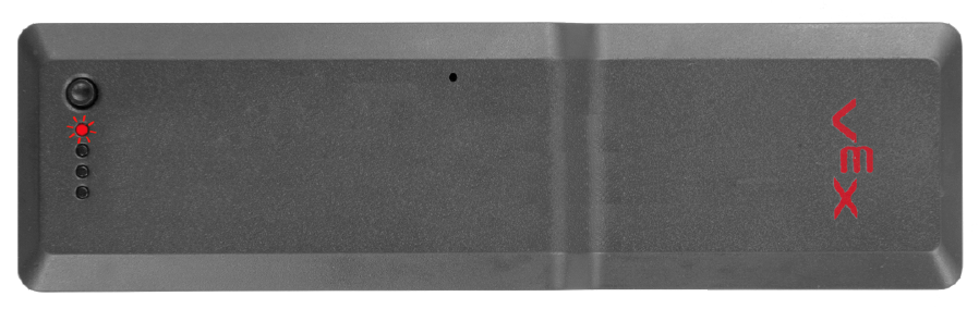

赤く点滅する LED が 4 番目の位置にある場合のエラーを理解する
バッテリーの状態は、赤色のインジケーターランプが1つ点滅している状態で表示されます。
赤色 LED が 1 秒に 1 回ゆっくり点滅する場合は、充電器を取り外してエラーをクリアします。

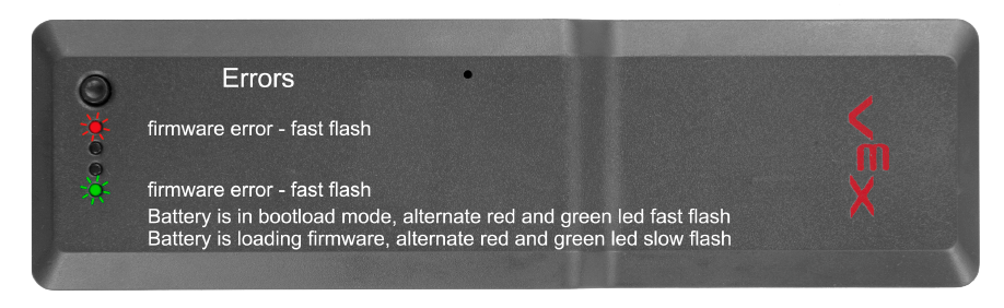

1 番目と 4 番目の位置の速い点滅と遅い点滅を区別する
バッテリーの状態は、一方のインジケーターランプが赤く点滅し、もう一方のインジケーターランプが緑に点滅している状態で表示されます。ラベルには「エラー」と表示され、赤いランプの横には「ファームウェアエラー、高速点滅」と表示されたラベルがある。緑色のランプの横に「ファームウェアエラー、高速フラッシュ」と書かれたラベルがあります。下の別のラベルには、「バッテリーはブートロードモードです。赤と緑のLEDが交互に高速点滅します」と書かれています。バッテリーがファームウェアをロード中です。赤と緑のLEDが交互にゆっくり点滅します。
赤と緑の LED が 1 番目と 4 番目の位置にあり、交互に素早く点滅している場合は、有効なファームウェアを備えた V5 Brain にバッテリーを接続します。これは、バッテリーがファームウェア ブートロード モードになっていることを示します。

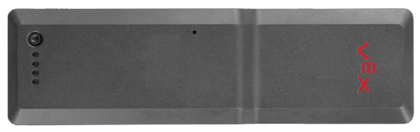

LED が点灯しない場合のエラーを解決する
バッテリーは、インジケーターランプが一切点灯していない状態で表示されています。
バッテリーを充電器に接続し、1 時間待ってから取り外します。
充電中にライトが点灯しない場合、またはバッテリーのボタンを押してもライトが点灯しない場合は、ペーパークリップまたは同様のサイズのものを使用して、以下に示すバッテリーのリセット ボタンを押します。
バッテリーは、インジケーターランプが一切点灯していない状態で表示されています。リセットボタンはインジケーターランプと同じ側にあり、目立つように表示されています。
バッテリーをもう一度充電器に接続し、1 時間待ってから取り外します。
それでも問題が解決しない場合は、バッテリーに欠陥があるため、VEX サポート (support@vex.com) にメールでご連絡ください。
